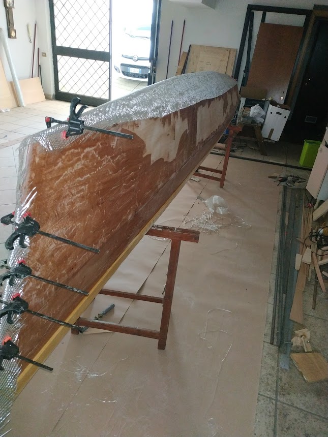

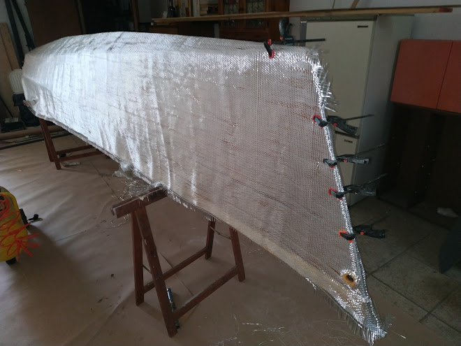

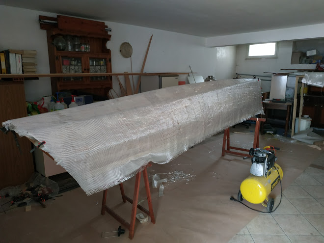

Buonasera a tutti, sto costruendo un cat da vario tempo, nei sprazi di tempo.
Non essendo un esperto, ho creduto opportuno leggendo le vostre storie, seguire passo passo tutti i vostri consigli, commenti, considerazioni. Ma nonostante tutto, considero ancora strano, utilizzare un pennello e non riuscirlo a pulire per poi buttarlo, nonostante sia economico, reputo comunque antieconomico gettarlo.
Nel web ho letto “ il naturale diluente della resina epossidica è l’alcool”.
Posso garantirvi che sono rimasto sbalordito.
Sapete qualcosa in merito? Avete dei consigli graditissimi in merito?
oggi mi trovo al secondo scafo del mio cat.
Un saluto
