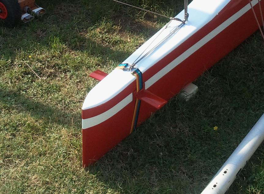

Inserito il - 09/09/2014 : 17:23:01  Mostra Profilo Invia a luca10ft un Messaggio Privato  Rispondi Quotando

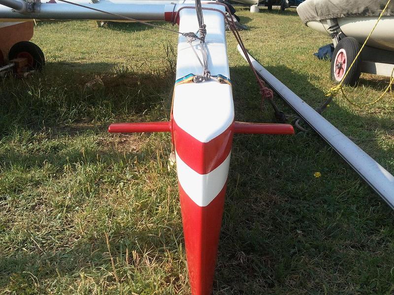

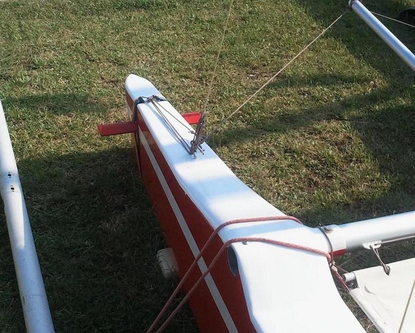

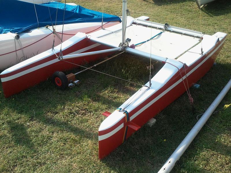

Finalmente ho provato le alette ma le condizioni non erano assolutamente ideali per la prova.
Vento assai scarso intorno ai 5-6 nodi con mare appena increspato.
La velocità massima registrata è stata 6 nodi esatti, con una media di poco sotto i 4 nodi.
Navigazione quindi molto tranquilla e asciutta (quasi pallosa), con le prue che non sono mai finite interamente sott’acqua, fatta eccezione di pochi istanti ogni tanto, necessari per attraversare qualche onda provocata dalle varie barche (anche grosse) che passavano nei paraggi.
In queste circostanze l’impressione è stata quella che la prua dello scafo con le alette uscisse più velocemente dall’acqua rispetto all’altro, ma è stata solo un’impressione, quindi non mi sentirei di giurarlo in tribunale
Mi sa che per le prove serie dovrò ormai rinviare al prossimo anno

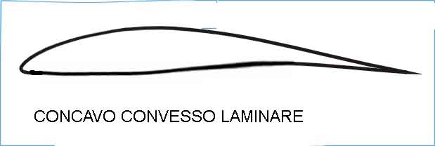

Anch’io avevo pensato ad un sistema a scomparsa o semi-scomparsa (azionato con cimette) affinché i foils entrino in funzione solo quando servono (a basse velocità purtroppo agiscono solo da freno). Ovviamente se si mostrassero effettivamente utili.
Dalla foto non si capisce bene, ma sembrerebbe un profilo concavo-convesso-laminare.
14,01 KB
Modificato da - luca10ft in data 30/12/2014 07:07:12
Inserito il - 30/12/2014 : 12:23:01  Mostra Profilo Invia a Mario Falci un Messaggio Privato  Rispondi Quotando
Si è sicuramente un profilo asimmetrico. Ma avrai notato che la cassa dove viene fatta scorrere l'ala è sulla linea di galleggiamento. Quando la barca sbanda l'ala va sott'acqua e da una portanza all'intera zona di prua sottovento tra l'albero ed il dritto. La barca sbanda meno e le vele possono esprimere tutta la loro potenza avendo tutta la loro area al vento con incremento della velocità. Una barca di quelle dimensioni ha probabilmente maggiore stabilità longitudinale di un piccolo cat e questo permetterà maggiore costanza all'angolo di attacco corretto dell'ala. Nel tuo caso invece ci potrebbero essere maggiori occasioni di avere l'angolo sbagliato che potrebbero contribuire all'ingavonamento del tuo poliscafo. Ma queste sono tutte teorie e fai bene a provare e a sperimentare.

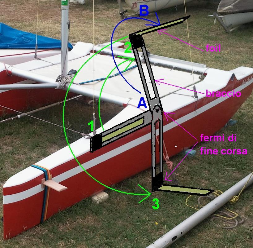

Inserito il - 06/11/2015 : 07:16:02  Mostra Profilo Invia a luca10ft un Messaggio Privato  Rispondi Quotando
Mi è venuta una mezza idea per aggiungere al Baby due foils dinamici (quasi veri ).
67,5 KB
I foils statici (cioè fissati allo scafo, tipo le alette che avevo in mente) sono controproducenti nelle condizioni di scarso vento, perché creano solo ulteriore resistenza all’avanzamento.
Con questa soluzione (dinamica) resterebbero invece alloggiati dentro il loro braccio nella posizione 1 (fuori dall’acqua e parzialmente coperti rispetto al vento).
Qualora dovessero servire (con vento a sufficienza), si porta il braccio nella posizione 2 (rotazione 1-2) e si apre il foil (rotazione A-B).
Un blocco di fine corsa impedirà l’ulteriore rotazione posizionando il foil secondo un angolo ottimale (da definire) rispetto al braccio.
Si abbassa poi il braccio nella posizione 3 (rotazione 2-3) e un altro blocco di fine corsa lo arresta in posizione verticale.
La pressione dell’acqua dovuta alla velocità e alla spinta idrodinamica terranno fermi braccio e foil nelle posizioni volute (oltre ai bulloni, che fungono da perni, che saranno stretti a sufficienza)
Idem sull’altra lato.
Gli utilizzi potrebbero essere due, ovvero:
1. Navigando (tedenzialmente) sbandati su uno scafo solo, sosterrebbero lo scafo sottovento impedendogli di affondare troppo, oltre a contenere lo sbandamento evitando la scuffia (come nei monoscafi tipo IMOCA 60)
2. Navigando con la barca piatta e abbinandoli ad altri due foils nei timoni (alette basse) potrebbero sollevare entrambi gli scafi (come normalmente si vede nei catamarani... volanti )
Ovviamente questo è solo uno schizzo.
Dimensioni, forme, angoli, spessori, struttura e dettagli sono ancora tutti da studiare.
Ma siamo appena all'inizio di novembre
Inserito il - 06/11/2015 : 08:15:40  Mostra Profilo Invia a Jacopo un Messaggio Privato  Rispondi Quotando
E' una soluzione da lungo tempo dibattuta (vedi gli esperimenti di Mario) ed assai interessante!
Ricorda solo di non superare la larghezza di 3 metri.
Inserito il - 06/11/2015 : 08:21:18  Mostra Profilo Invia a lquaggi un Messaggio Privato  Rispondi Quotando
Mi sorge un dubbio sul perno di fissaggio e rotazione, dove verrà applicato tutto lo sforzo, non so di quanti KG.
Nella mia canoa a vela, le derive laterali ruotano su un bullone avvitato su una barra trasversale che attraversa la canoa.
Nella prima versione avevo messo un bullone da 8mm, che dopo un paio di volte si è piegato. Con uno da 10 mm ho risolto.
Dico questo perché, non avendo progettato gli scafi con una struttura di supporto per questo perno, non ho idea di come tu possa fissarlo in modo sicuro, tutto lì..
Inserito il - 06/11/2015 : 21:31:53  Mostra Profilo Invia a FABIOS un Messaggio Privato  Rispondi Quotando
Il problema del fissaggio mi sembra relativo , sicuramente sarà inserito con un perno nella traversa .
quello che mi lascia perplesso è la situazione in cui si trova ruotando al momento che entra in acqua dalla posizione 1 alla 3
si troverà ad avere un'inclinazione di circa 45 gradi che frenerà lo scafo perdendo l'abbrivio necessario a sollevarsi
le prove di Mario insegnano..
secondo me la soluzione sarebbe fare abbassare i foils senza farli ruotare o ruotare in senso trasversale
Inserito il - 07/11/2015 : 07:12:45  Mostra Profilo Invia a luca10ft un Messaggio Privato  Rispondi Quotando
Bene, bene. Osservazioni e suggerimenti sono sempre utili.
Per il momento è solo una vaga idea tradotta in schizzo a futura memoria.
Il Baby è largo 170 cm, per cui ci sono altri 65 cm per lato dove potrebbe starci un’aletta di almeno 60 cm netti (larghezza 5-7 cm).
Sinceramente pensavo di stare sui 30-40 cm.
Sono misure da aeromodello, ma visto che si muoveranno in un fluido (acqua) circa 800 volte più denso dell’aria, forse potrebbero anche bastare.
Come ha già intuito FABIOS, l’idea è quella di usare il foro interno della traversa anteriore che ha un diametro di 61 mm (esterno 65).
31,25 KB
Il dettaglio non l’ho ancora studiato.
Molto probabilmente farei una boccola da 60 mm (alluminio, ergal, delrin o mista inox), fissata tramite uno o entrambi i bulloni presenti (attualmente da 8 mm ma che posso portare a 10 o aggiungerne altri), dentro la quale ruoterà un perno (inox) di diametro adeguato (20 mm o più).
Ho il tornio e la filettatrice per tutte le lavorazioni del caso.
Dal punto di vista pratico, credo che i foils potrebbero avere un senso con oltre 10 nodi di vento, quando il Gorillino inizia a raggiungere velocità abbastanza interessanti (oltre 9 nodi) per poter “decollare”.
Se si prevedono intensità inferiori, i foils potrebbero anche essere smontati e lasciati a terra (meno peso e meno ingombro in barca).
Se l’intensità è quella giusta, si potrà allora partire dalla spiaggia già con i foils abbassati.
Se invece saranno abbassati in mare, questo avverrà sicuramente a barca ferma perché, avendo solo due mani, dovrò lasciare il timone, specie per lavorare sul lato sottovento.
Facendoli ruotare nel senso 2-3 sarebbe sufficiente appoggiarli in acqua che, appena inizierà a spingere, porterà il braccio a fine corsa (cioè verticale).
Pensata così sembrerebbe una soluzione semplice e veloce (in teoria), anche da costruire.
Non vorrei intervenire con modifiche strutturali, ma solo aggiungere facilmente qualcosa che potrò poi togliere (altrettanto facilmente) se non dovesse funzionare.
Modificato da - luca10ft in data 07/11/2015 07:25:05
Inserito il - 07/11/2015 : 09:58:18  Mostra Profilo Invia a FABIOS un Messaggio Privato  Rispondi Quotando
potresti sempre comandarle a scafo in movimento con i piedi

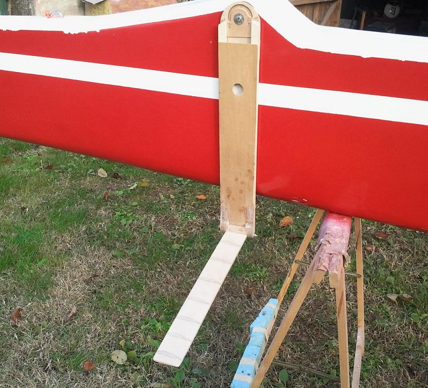

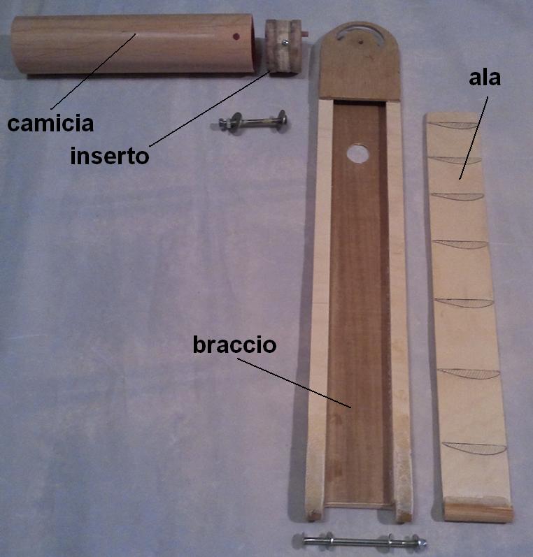

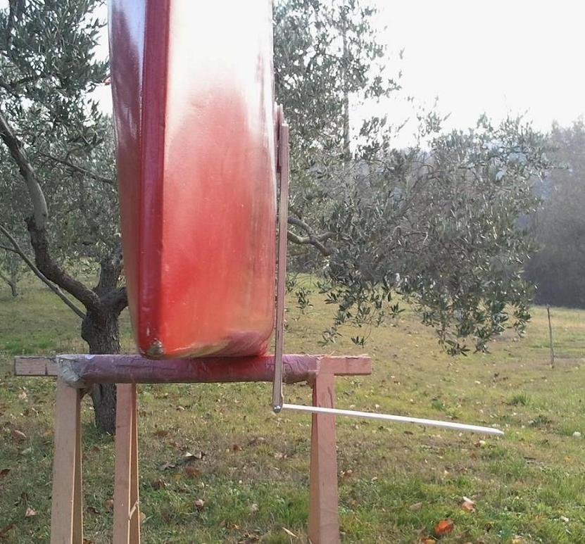

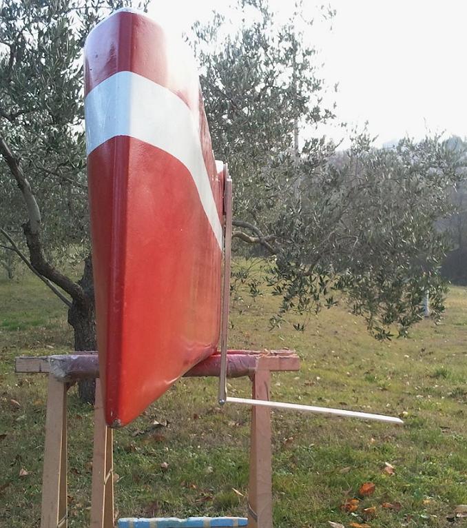

Inserito il - 30/11/2015 : 07:29:19  Mostra Profilo Invia a luca10ft un Messaggio Privato  Rispondi Quotando
Ecco il modello esploso in tutti i suoi pezzi.
27,51 KB
È 3 cm più corto, rispetto a quello che avevo in mente, perché ho usato il legno che avevo in casa.
Ovviamente l’ala dovrà poi avere un profilo alare (ora solo disegnato).
Per l’ala vera pensavo ad una struttura portante inox (come quella del modello ma più stretta) dove infilare una camicia in legno sagomata con profilo alare, così da poter provare camicie con profili diversi (piano-convesso, biconcavo, concavo-convesso).
La costruzione è molto semplice e più che altro di precisione.
Braccio e ala (senza bulloneria) pesano circa 310 gr. Se fosse tutto inox peserebbero circa 10 volte tanto, cioè poco più di 3 Kg.
Altri 300 gr pesa la boccola (camicia + inserto) che, a rifarla con la camicia in alluminio e l’inserto in delrin, peserà poco di più.
Dimensionando bene le parti strutturali, forse il tutto si riuscirà a contenere entro i 6 Kg (del resto, se dovesse funzionare, i carichi in gioco saranno rilevanti).
Il montaggio non richiede alcuna modifica al Baby.
63,58 KB
55,14 KB
67,77 KB
Angoli e inclinazioni ancora tutti da definire
Modificato da - luca10ft in data 30/11/2015 20:23:13
