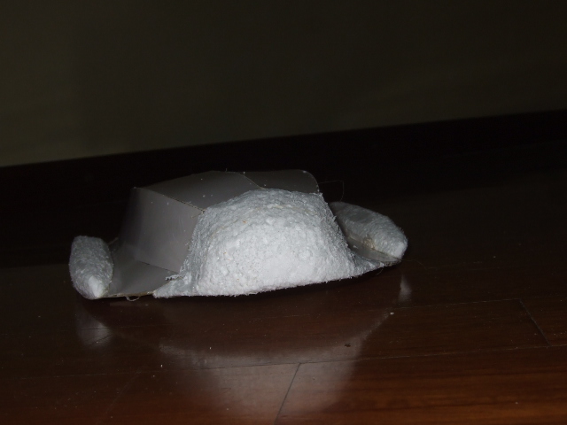

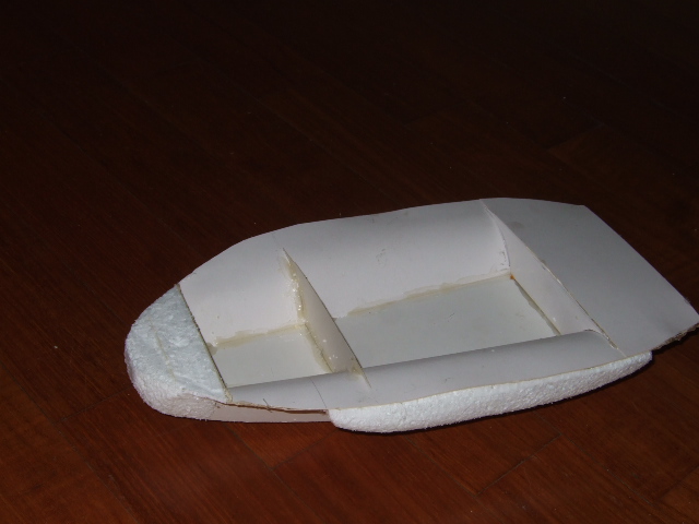

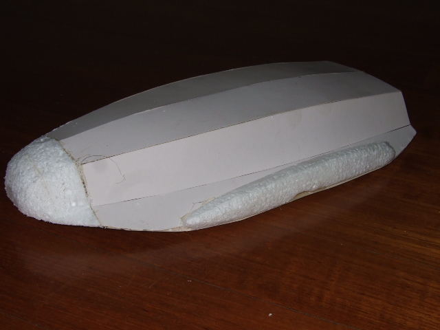

Giusto per sparigliare un po' la partita, aggiungo un'idea di barca che da un po' mi frulla in mente.
Il concetto informatore è questo: fare un monoscafo abbastanza stretto (80 cm?), con prua larga, e con riserve di galleggiamento laterali che aiutino a perdonare il timoniere un po' impedito quale sono io ora.
Monoscafo, quindi abbastanza veloce, agile, ma "forgiving". Una via di mezzo tra un mono e un tri
Data la mia incapacita a disegnare, ho fatto un modellino di cui non riesco ad inserire la foto (come si fa???), che comunque assomiglia ad un mcx con coperta allargata e rigonfiamenti laterali similamas, alti sull'acqua, di circa 25 lt ciascuno
Larghezza massima cm 165/ 170 compatibile con la Passat!
Potrebbe funzionare?

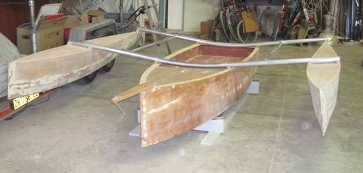

Inserito il - 13/02/2012 : 08:49:35  Mostra Profilo Invia a Jacopo un Messaggio Privato  Rispondi Quotando
Come questo ?
22,17 KB
Inserito il - 13/02/2012 : 11:17:24  Mostra Profilo Invia a capelizzari un Messaggio Privato  Rispondi Quotando
Non proprio, anche se alcuni concetti sono simili. Ad onor del vero l'idea risale a 3 anni fa. Se mi dite come inserire un'immagine vi mostro il modellino.

L'ho visto solo in fotografia. Il concetto è comunque simile sia a Gerovital che a Uffa 10. Provo con le foto. Attenzione, il modellino è molto grossolano, la prua arrotodata è un vezzo che non mi sembra valga la complicazione. Da guardare solo come modello concettuale!

Inserito il - 13/02/2012 : 19:53:57  Mostra Profilo Invia a Jacopo un Messaggio Privato  Rispondi Quotando
Non mi sembra niente affatto brutto !
Potrebbe anche navigare bene.
Quando lo vedremo in acqua ?

ciao Carlo, mi piace la tua idea.

Inserito il - 13/02/2012 : 21:50:31  Mostra Profilo Invia a capelizzari un Messaggio Privato  Rispondi Quotando
Prima devo trovare il posto dove metterlo, poi la scusa da inventare con Paola... Accetto idee e suggerimenti!

No, Renzo, in realtà voglio stare nella sagoma della macchina. Questo è concettualmente un monoscafo, appunto con le rotelline, come le biciclette dei bimbi. Non c'è nulla di nuovo sotto il sole, vedo...!
