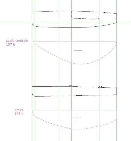

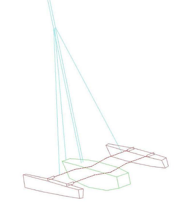

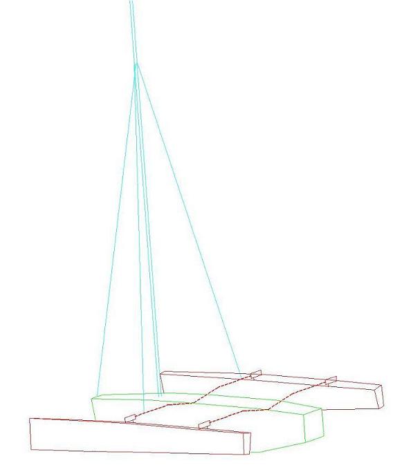

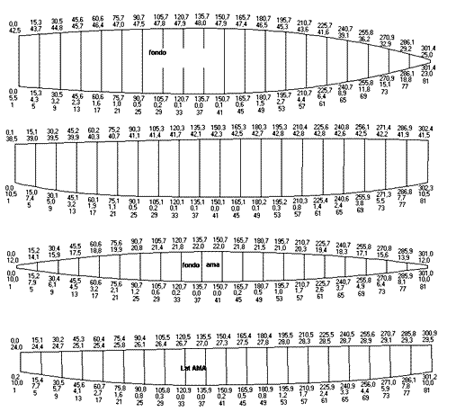

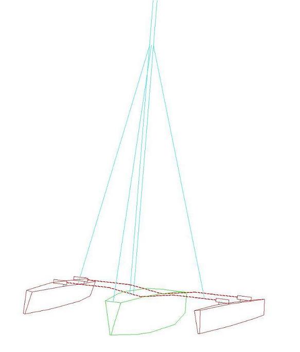

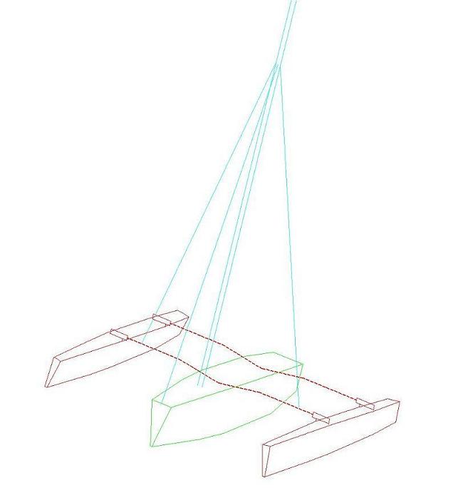

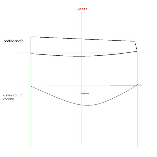

Ed ecco alcuni disegni di progetto
35,64 KB
volumi di carena (al gallegiamento per scafo centrale - tolale per amas)
20,91 KB
24,18 KB
23,58 KB
20,57 KB
19,64 KB

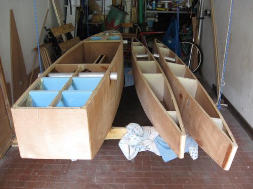

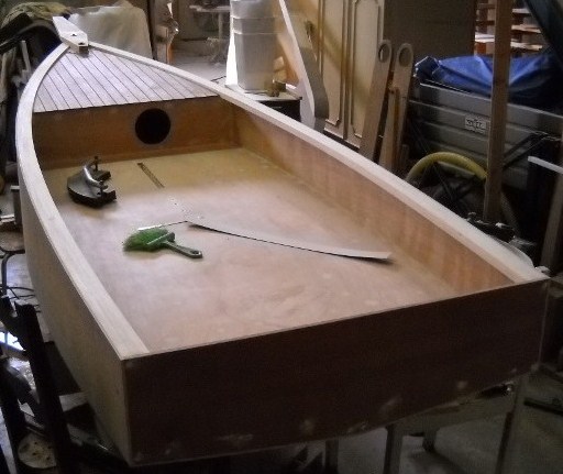

La prossima settima inizierò la costruzione di un amas

La poppa dello scafo centrale è troppo larga e non ha volumi immersi.
Per quella che è la mia esperienza è meglio che sia più stretta e più immersa, magari con specchio trapezoidale arrotondato in basso.
La linea di chiglia deve risultare più tesa nel suo terzo posteriore
Così come è disegnata a barca sbandata immerge lo spigolo sottovento e trascina acqua.
Inoltre la mancanza di volumi immersi a poppa rende la barca troppo sensibile agli spostamenti longitudinali del timoniere.
Se ti sposti a poppa immergi di colpo molto volume, di conseguenza la poppa non si immerge più di tanto e il risultato è che trascina acqua e che la barca si immerge di più a prua.
La lunghezza ridotta determina in queste barche una notevole instabilità diagonale che può essere contrastata solo spostandosi indietro e a poppa e la condizione per poterlo fare è quella di riuscire a immergere la poppa in modo efficace.

Giusta osservazione, questa di Marco, ma io proverei a vederla anche da un altro punto di vista (o di svista?).
Sto realizzando un proa con scafi a sezione triangolare.
Man mano che ci si avvicina a prua e a poppa, le sezioni si riducono sempre piu.
E con le sezioni anche i volumi.
In conseguenza di cio', mi trovero' ad avere un' imbarcazione estremamente sensibile allo spostamento lungitudinale del peso dell'equipaggio.
A me sembra un'opportunita' in quanto posso giocare a mio piacimento col posizionamento longitudinale dello scafo e, in conseguenza, anche con la posizione del centro di deriva e del centro velico.
Ciao a tutti e un benvenuto a Luca nel divertente mondo dei poliscafi.

In effetti specchio di poppa e rocker sono le parti che, nella progettazione, ho rivisto più spesso proprio per evitare (almeno in teoria) i problemi che hai evidenziato (e forse qualcosa dovrò ancora rivedere ).
Purtroppo non ho esperienza di barche così piccole, per cui mi sono basato, più che altro, sulle linee delle barche maggiori, in cui si cerca di alleggerire la poppa (sollevandola dall’acqua) per evitare turbolenze, effetto trascinamento e riduzione di velocità.
Quindi mi risulta un po’ strano quando dici “la poppa non si immerge più di tanto e il risultato è che trascina acqua”, perché io sapevo il contrario, cioè che il trascinamento è provocato dallo specchio di poppa troppo immerso.
Comunque la larghezza finale è 40 cm che, a occhio, mi sembra più stretta o equivalente a quella di altri trimarani.
Il rocker abbastanza pronunciato verso poppa evita, a mio parere, proprio l’effetto trascinamento. Quando la poppa si abbassa, si riduce anche l’angolo poppiero di uscita (tra linea di chiglia sotto e piano di galleggiamento sopra) favorendo anche il sostegno alle alte velocità Se quest’angolo fosse già minimo o zero, potresti avere l’effetto opposto, cioè che immergendo la poppa questo divenga negativo (linea di chiglia sopra e piano di galleggiamento sotto), con effetto frenante e accentuazione del trascinamento.
Non sono poi molto d’accordo sul fatto che “la mancanza di volumi immersi a poppa rende la barca troppo sensibile agli spostamenti longitudinali del timoniere”.
Innanzi tutto è solo lo specchio di poppa (cioè l’ultimo millimetro dello scafo) a restare a pelo d’acqua, mentre il volume immerso della zona poppiera tra specchio e inizio del pozzetto (60 cm) aumenta progressivamente (e velocemente, come vedi nel grafico dei volumi di carena) progredendo verso prua.
Se il progetto prevede un equilibrio longitudinale con lo specchio di poppa appoggiato sull’acqua, allora l’assetto (cioè la modifica dell’equilibrio) può essere sensibile esattamente come se l’equilibrio di progetto prevedesse lo specchio già affondato di 10 cm.
Infatti, in entrambi i casi, se il timoniere arretra la sua posizione (rispetto a quella ottimale), allora aumenta il volume immerso della poppa (ossia della zona poppiera) in funzione della sua dimensione e forma.
Quello che conta è vedere come si modificherà l’intero volume di carena, perché la spinta di Archimede sarà applicata nel relativo baricentro e non al baricentro del maggior volume di poppa che si immerge per effetto dell’arretramento dei pesi a bordo.

Non ho però compreso una cosa, ossia come riesci a gestire, attraverso il peso, la posizione del centro di deriva e del centro velico, se non appruando o appoppando eccessivamente la barca con tutti gli effetti negativi che ne conseguono.
Ciao Luca, innanzitutto vorrei sconsigliarti dal seguire i miei consigli, come dice Zucchino, perche' come minimo ti ritrovi a fondo in men che non si dica !!!!!
Per quanto riguarda l'assetto longitudinale, non volevo proporre oscillazioni di grande entita'.
Ho previsto, sempre che le mie previsioni abbiano un senso, che uno spostamento del timoniere (80kg) di 50 cm in avanti o indietro provochino un assetto cabrato o picchiato di sei o sette gradi.
Il centro velico si sposterebbe, in conseguenza, di poco piu' di una spanna in avanti o indietro.
Non sono, quindi, variazioni esagerate, ma penso che possano aiutare un po' nella conduzione.
Quando la mettero' in acqua vi sapro' dire se avevo indovinato o no !!!!

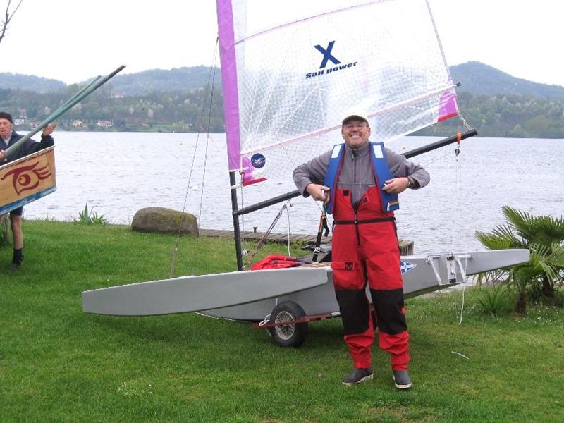

Inserito il - 28/02/2012 : 07:42:12  Mostra Profilo Invia a marco casavecchia un Messaggio Privato  Rispondi Quotando
No, non erano identici, il secondo ha gli amas più piccoli e più alti sull'acqua, il che lo rende di più difficile conduzione.
Foto non ne ho ma c'è qualcosa sul sito, quello vecchio si chiama Paci.
Mi sembra anche che Qui Quo Qua sia derivato dal Paci.
Il mio attuale si chiama Farò.
Modificato da - marco casavecchia in data 28/02/2012 07:55:16

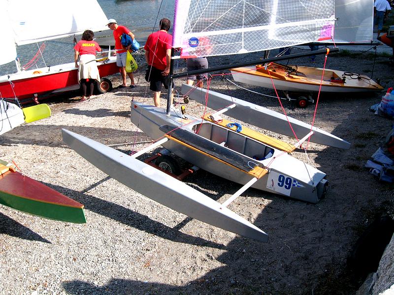

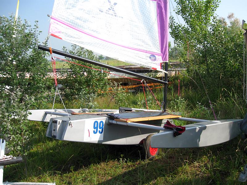

101,62 KB
92,56 KB
142,38 KB
105,07 KB
142,74 KB
35,75 KB
31,91 KB

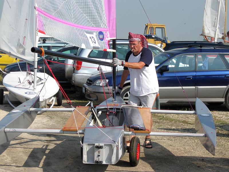

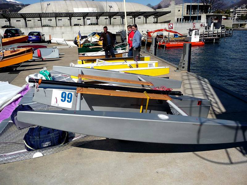

Dalle foto sembrerebbe che Paci e QuiQuoQua abbiano rocker e specchi di poppa completamente diversi.
In sostanza, se ti sembrava troppo voluminosa la poppa di Paci, allora quella di QuiQuoQua sarebbe esagerata.
Sempre guardando le foto direi che ci siano alcune differenze anche confrontando Paci con il mio progetto.
Sembra che Paci abbia un rocker molto più dolce progredendo dal centro verso poppa, da cui azzarderei una curva dei volumi di carena all’incirca così, con volumi molto concentrati intorno alla mezzeria dello scafo (il che sarebbe coerente con la posizione del pozzetto, praticamente centrale, contrariamente al mio che è più arretrato, con conseguante arretramento dei volumi di carena).

Ho visto ad Avigliana che gli amas del Paci sono stati giustamente alzati di circa 6 cm.
Il pozzetto non è autovuotante.
Il timone è basculante.
Modificato da - marco casavecchia in data 29/02/2012 08:10:09
Inserito il - 29/02/2012 : 09:50:49  Mostra Profilo Invia a renzo un Messaggio Privato  Rispondi Quotando
Ciao a tutti.
Per le misure della poppa, ricordo che Marco mi aveva suggerito di stringere a "trapezio" la poppa e di alzare gli amas,
ma la mia decisione e' stata quella di farlo possibilmente identico e di provvedere in seguito ad eventuali
modifiche (per darmi qualcosa da fare in seguito)
Certo devo aver sbagliato qualche misura il quella buia cantina dove era "rimessato" il Paci, la poppa e' piu' piccola di quello che sembra, anche se la foto
(l'ultima, fase di costruzione) e' caratterizzata da una grande distorsione di prospettiva causata dal grandangolo, un po' come una
delle prime foto di Uffa10 dove lo scafo centrale sembra il mezzo scafo anteriore di una barca smontabile.
Una cosa diversa che ho fatto e' la cassa della deriva lunga 60cm, questo per poter adattare la lama della deriva (baionetta) alla vela.
Questo e' il Faro' trimarano di Marco.
Inserito il - 29/02/2012 : 11:13:08  Mostra Profilo Invia a renzo un Messaggio Privato  Rispondi Quotando
Aggiungo una foto le misure che ho ritrovato.
Lo specchio di poppa risulterebbe un rettangolo con base 37 e altezza 28
quindi non e' enorme, pressapoco come la base del PC portatile che sto usando.
Inserito il - 29/02/2012 : 18:20:54  Mostra Profilo Invia a luca10ft un Messaggio Privato  Rispondi Quotando
Grazie Renzo
Con i numeri si ragiona molto meglio
Dalle foto avrei scomesso che gli scafi di Qui Quo Qua erano più grandi, almeno di 10 cm in altezza e in larghezza.
Credo che nel mio progetto dovrò ritoccare qualcosina
Comunque mi sembra che le “varianti” (più o meno consapevoli) apportate rispetto al Paci, siano state azzeccate, visto che si piazza quasi sempre nei primi posti della classifica (oppure dipende tutto dal "manico" del timoniere...? )
Grazie di nuovo
