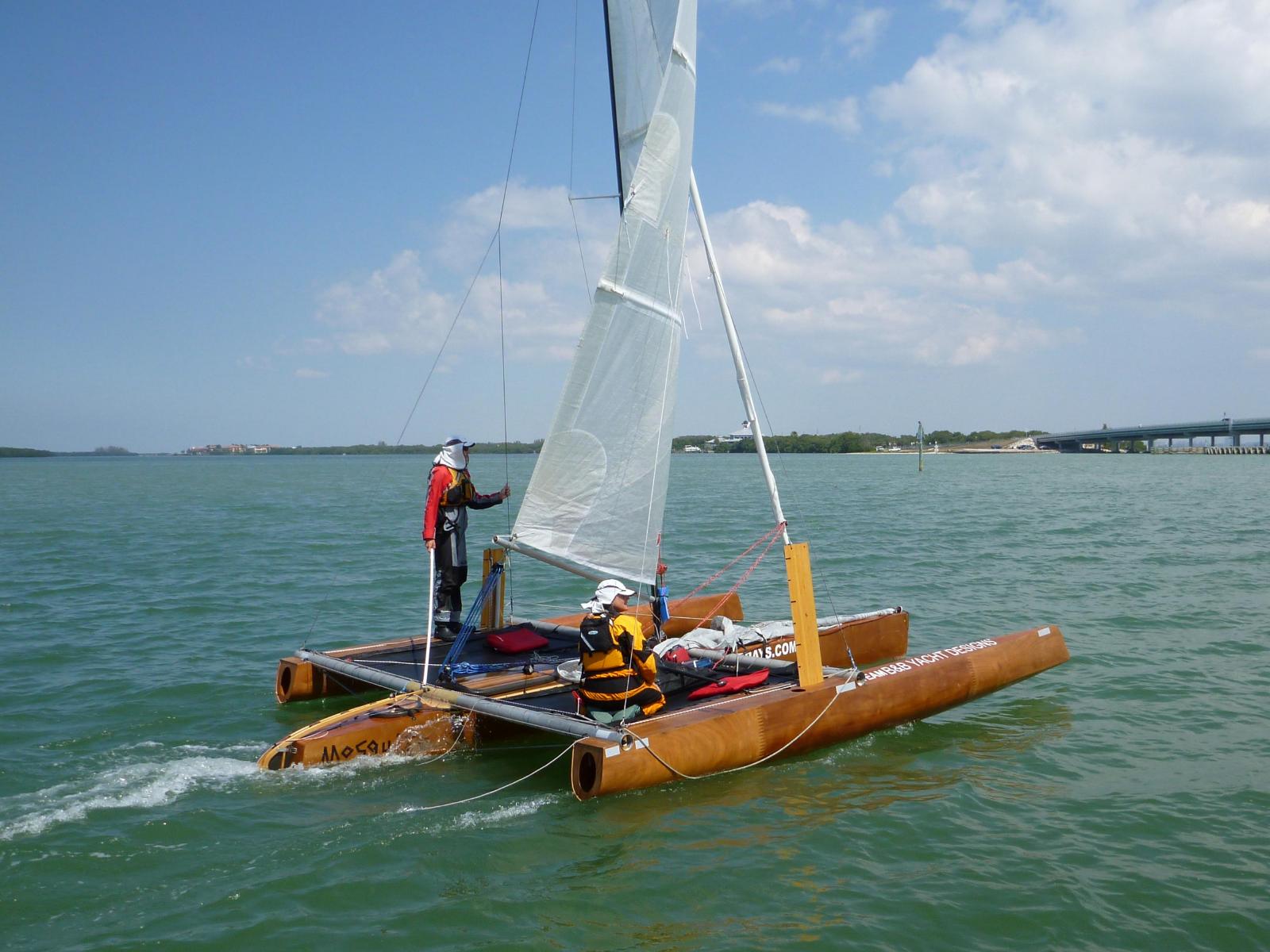

http://4.bp.blogspot.com/-TDYYP6k2Z7Q/T3iMntza0TI/AAAAAAAAI4M/NIMBvzmNqrw/s1600/2012-03-26_(11-11-27)_Paul_%5BP1040196%5D.jpg
Ho trovato per caso un'altra immagine del trimarano con scafi allagabili.
Vedi, quella che ritengo sempre valida come soluzione, un ama allagabile autosvuotante. Lo dico da sempre....

Nella parte superiore dell’ama, subito a poppavia della lama di deriva, ci sono due fori (cerchio giallo) che forse creano il circuito di entrata e di uscita aria/acqua.
Molto probabilmente anche se l’ama dovesse immergersi significativamente, l’acqua non entrerà all’interno fino a quando il trimarano è in movimento (all’uscita di poppa l’acqua formerà la solita cresta per cui il foro si troverà sopra il livello).
41,9 KB
Temo, però, che il sistema non funzionerà allo stesso modo con i nostri volumi molto più ridotti.

Voglio ringraziare luca10ft perchè il sistema di raddrizzamento che abbiamo studiato in questo post è perfettamente riuscito. Domenica scorsa ho avuto tempo di fare la prova di ribaltamento indossando una muta e posizionando il trimarano già rovesciato sull'acqua. Ho riempito l'ama d'acqua come indicato dal sistema. Mi sono posizionato sull'ama appeso alla cima che avevo passato sull'altro ama .....et voilà il tri si è ribaltato raddrizzandosi scaricando l'acqua automaticamente.

Se guardi la costruzione di MrBean troverai delle foto che fanno vedere bene il tappo in chiglia che doveva essere fatto in modo da non creare alcun attrito. Al contrario il tappo in coperta è un normale tappo di plastica comprato da Osculati. Ho notato che l'acqua , una volta ribaltati gli scafi esce con forza ed in pochi secondi si svuota l'ama anche se questo é un pó sotto la linea di galleggiamento. Il tappo in coperta puó essere chiuso dopo con comodo. Per raddrizzare é necessario comunque usare una cima legata come si vede nel video. Quando il trimarano é rovesciato e si fa peso per riempirlo d'acqua di sente l'aria che esce dal tappo in chiglia.
