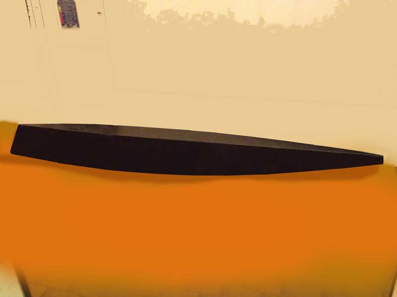

Qualche foto dopo altre 15 ore (circa). Tagliate tutte le sagome degli scafetti e tenute insieme con scotch da imballaggio Vi sembrerà assurdo avere questi problemi ma per me è così.Avevo previsto il peggio e progettato un particolare costruttivo che mi risolveva il problema ma avrei rallentato notevolmente i lavori. Ed invece passa sia attraverso il corridoio tortuosissimo sia attraverso le scale striminzite. Adesso, visto che pasqua e pasquetta sono bagnate mi dedicherò alla cucitura delle sagome con fascette di plastica e la cordonatura interna con nastratura. Non potrò incollare la coperta perchè prima devo allineare gli scafetti a quello centrale che non ho ancora iniziato.

Bella linea e anche piuttosto cattiva Visto ch non devi più divedere l’ama in due parti, ora hai anche meno vincoli per realizzare il sistema di allagamento/svuotamento in caso di scuffia, affinché sia veracemente semplice ed efficace. Hai poi deciso come fare?
Una curiosità Quanto sviluppa in altezza e in larghezza massima lo scafetto?

complimenti Mario, mi piace la prua inversa...buon proseguimento ciao aurelio |

Bel lavoro Mario, mi sento un po' indietro con il mio polistirene da edilizia, Vabbè sarà per la prossima barchetta se mia moglie non chiederà il divorzio. ciao |
