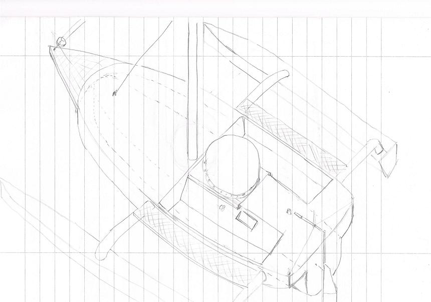

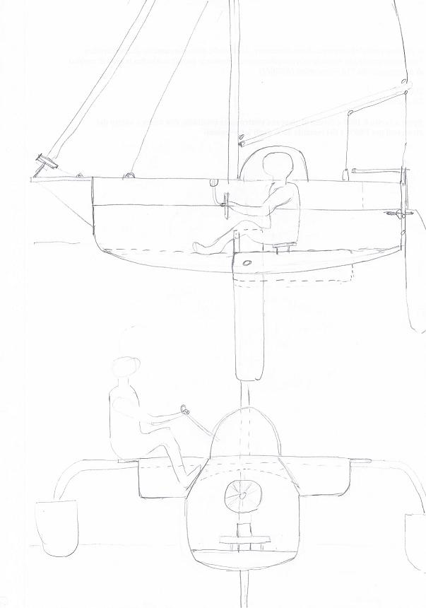

Bè, visto che parliamo di libro dei sogni…. allora mi ci metto anch’io, rompendo così un lungo silenzio causato ad un imprevisto sovraccarico di cose da fare di tutt’altro tipo.
Nel 2013 sarei molto contento di poter completare il mio piccolo trimarano iniziato, con tanto entusiasmo, circa un anno fa ma, ahimè, ancora fermo ai due amas (il primo è tutto da stuccare, mentre il secondo va sagomato, resinato e stuccato).
Molto più realisticamente potrei anche accontentarmi di completare gli amas (di circa 140 lt ciascuno) per utilizzarli intanto come catamarano e in attesa di realizzare anche lo scafo centrale, per il quale avrei maturato da tempo un’idea in versione IMOCA 10 (Italian Multihull Open Classes Adventure) con timoneria anche interna (ovviamente classe ancora tutta fa fondare…).
Ecco alcuni schizzi.
32,38 KB
55,2 KB
Con tantissime idee e pochissimo tempo per realizzarle, colgo comunque l’occasione per augurare a tutti un buon 2013, ricco di progetti, realizzazioni, competizioni, veleggiate e chi più ne ha più ne metta…. :)

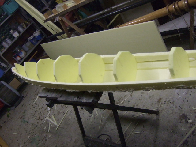

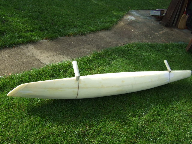

- Non ho abbandonato l'idea della vela alare: le centine sono fatte, e anche l'albero quadro è fatto. Dovrei solo fare la tela e il boma, ma ho perso un po' di entusiasmo, e la priorità è calata.
- Avevo anche disegnato un tri completamente diverso, extra light, tutto in foam, con linee d'acqua tipo wave piercing...Ma mi sono fermato al primo ama, che probabilmente proverò in alternativa ad uno di quelli canonici. Poi vedremo...
Mi piacerebbe vedere com'è fatto questo tuo wave-piercing. E spero tu lo riprenda in mano prima o poi, al pari della vela semirigida che mi sembrava interessante. anche perché tutti e due assieme farebbero un bel missile...!!!
Tutto quello che ho sono queste foto dell'ama, prima della laminazione.
La costruzione parte da strisce di foam di polistirene da 20mm, densità 40kg/mc, come un cuci-incolla con 6 spigoli, poi arrotondato.
112,32 KB
115,62 KB
Lo scafo centrale riprenderebbe la linea, con un volume di circa 200lt, senza pozzetto. Un po' come la barca di Paolo, ma con volumi
maggiori.
Ho qualche problema di struttura: data la leggerezza degli scafi, sto pensando ad un sistema a telaio portante, ma ancora non ho le idee chiare. E' soprattutto per questo che ho messo in hold il progetto.
