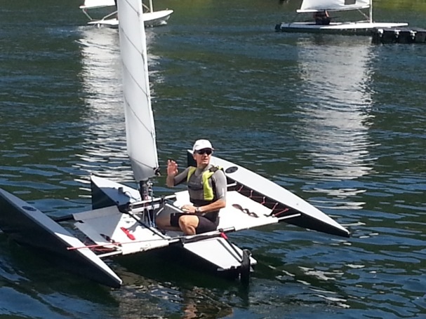

Inserito il - 15/07/2013 : 21:58:09  Mostra Profilo Invia a Mario Falci un Messaggio Privato  Rispondi Quotando

Inserito il - 15/07/2013 : 22:14:35  Mostra Profilo Invia a Luigi un Messaggio Privato  Rispondi Quotando
Ciao Mario, complimenti, ma mi sembra ci sia poco vento, funziona?
Le foto non parlano, dicci tu le tue impressioni di guida...
Luigi.
Inserito il - 16/07/2013 : 12:51:06  Mostra Profilo Invia a Mario Falci un Messaggio Privato  Rispondi Quotando
L'ho provata a Porto Ceresio e ad Arona con poco vento. Il profilo é ancora in modalitá simmetrico. Fatte queste premesse la vela spinge in questo momento meno di una vela tradizionale. Non riuscivo a raggiungere Il tri di Jacopo con equipaggio formato da lui e da Laura. Ma non posso da questo trarre delle conclusioni negative. Quando potró rendere il profilo asimmetrico ne riparleremo. Invece la vela mi sembra ben centrata perchè viro senza difficoltá e meglio equilibrata rispetto una tradizionale perchè in strambata passa più dolcemente sull'altro bordo. Non dimentichiamo che ha 1/3 circa dell'area a prua dell'albero che viene spinta controvento e che rende la vela " compensata" . Il CV é più basso grazie al boma integrato alla vela che fa superficie. Devo prevedere peró una finestra trasparente perché altrimenti non vedo nulla di ció che accade sottovento. Devo anche trovare un metodo per veder i sail tell tales sottovento ma non so come fare.
