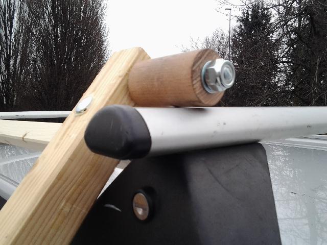

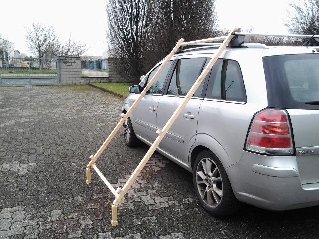

Vi posto le foto del salibarca che ho realizzato prendendo spunto da questo link http://www.youtube.com/watch?v=B843S8Pz6xg.
Stamattina ho collaudato il tutto e devo dire che funziona molto bene e ora sono autonomo nel caricare la barchetta
La struttura è facilmente smontabile (galletti e perni filettati) e può essere lasciata montata durante l'utilizzo della barca. Basta sistemarla sulle barre e legarla.
ciaooooo a presto

ciao, complimenti, bel gran lavoro!
Inserito il - 06/04/2013 : 22:31:35  Mostra Profilo Invia a Mario Falci un Messaggio Privato  Rispondi Quotando
Molto intelligente. In effetti o fai un Trimarano leggero o fai questo " salibarca".
Inserito il - 07/04/2013 : 13:54:45  Mostra Profilo Invia a capelizzari un Messaggio Privato  Rispondi Quotando
Bello Fabrizio! Vedo che anche tu hai l'obbiettivo di essere sempre autonomo.
Inserito il - 07/04/2013 : 15:27:47  Mostra Profilo Invia a Luigi un Messaggio Privato  Rispondi Quotando
Ciao, plaudo al rullo in legno, bella l'idea, ma la monoruota tipo carriolanon è originale, Cesare è stato l'apripista.
Comunque complimenti, se vogliamo lasciare a casa le mogli dobbiamo attrezzarci, specie se ai raduni arrivi troppo presto o troppo tardi.

Inserito il - 11/04/2013 : 15:35:09  Mostra Profilo Invia a renzo un Messaggio Privato  Rispondi Quotando
Complimenti Fabrizio, questo tipo non l'avevo mai visto, uno simile ma la "scaletta" era fissata alle barre portatutto.
Ho messo le foto anche sul sito:
http://www.diecipiedi.it/ns/vario/salibarca/salibarcaFF.html
