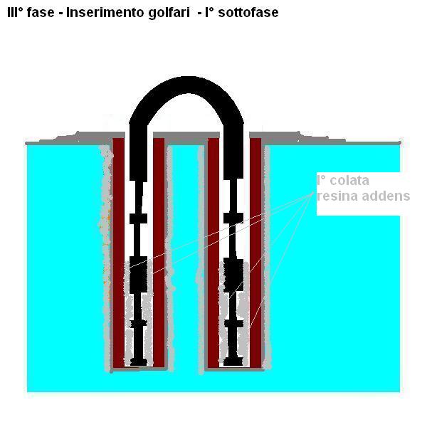

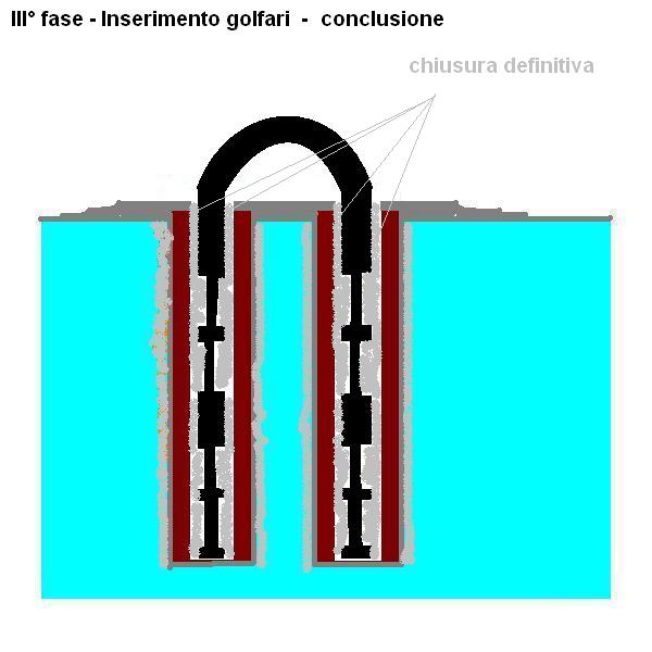

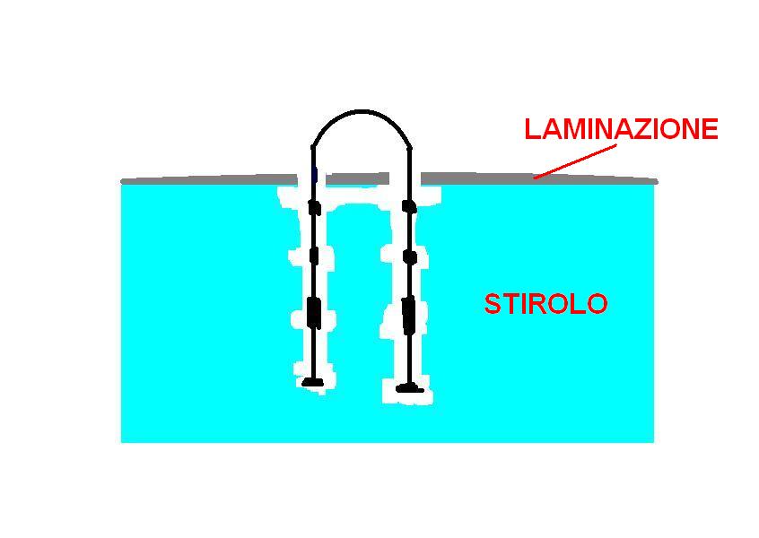

Ieri sera ho montato la prima landa secondo lo schema che segue
27,86 KB

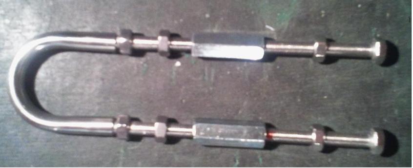

Questo era il golfare da affogare nella resina

Tutto stava procedendo bene. I fori erano praticamente pieni e stavo preparando gli ultimi grammi di resina addensata per completare la chiusura.
All’improvviso dai fori ha iniziato ad uscire la resina come se fosse un vulcano in eruzione.
Il golfare scottava come un termosifone in pieno inverno.
L’indurimento è avvenuto in circa 15 minuti (contro le 4 ore normalmente necessaria in questo periodo ). Nel frattempo è uscita quasi la metà della resina (circa 50 gr.).
Non mi era mai capitato un fenomeno simile, e confesso che ho anche temuto un pericolo di combustione.

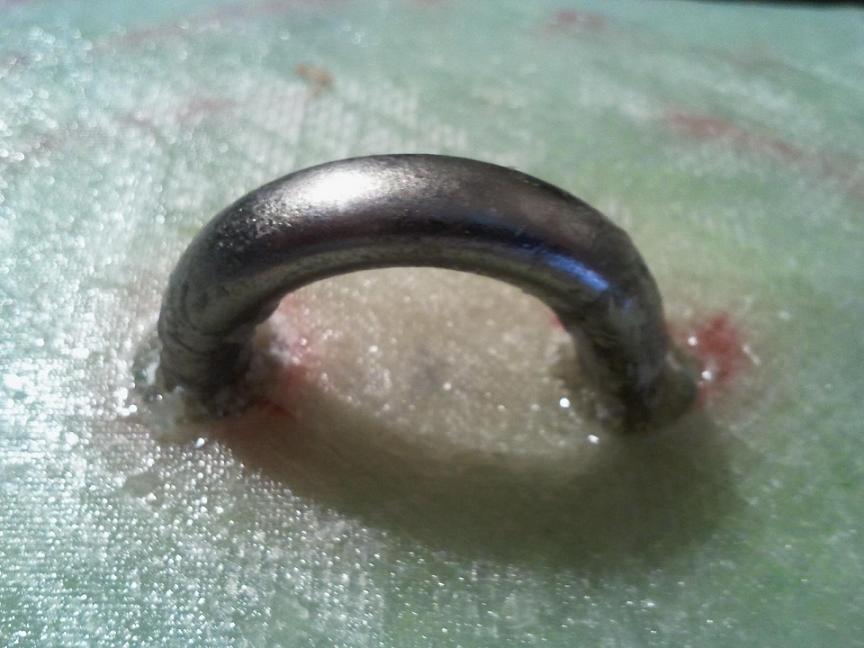

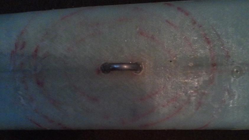

Ecco il risultato
71,99 KB
Ovviamente farò le dovute prove di carico.
Forse sarebbe stato meglio riempire i fori in 2 o 3 fasi, affinché il calore dovuto alla reazione si potesse dissipare meglio.
Bè, sbagliando si impara.
Peccato che questa lezione mi sia stata impartita nell’eseguire una lavorazione strutturale piuttosto delicata e da cui dipende la sicurezza in mare

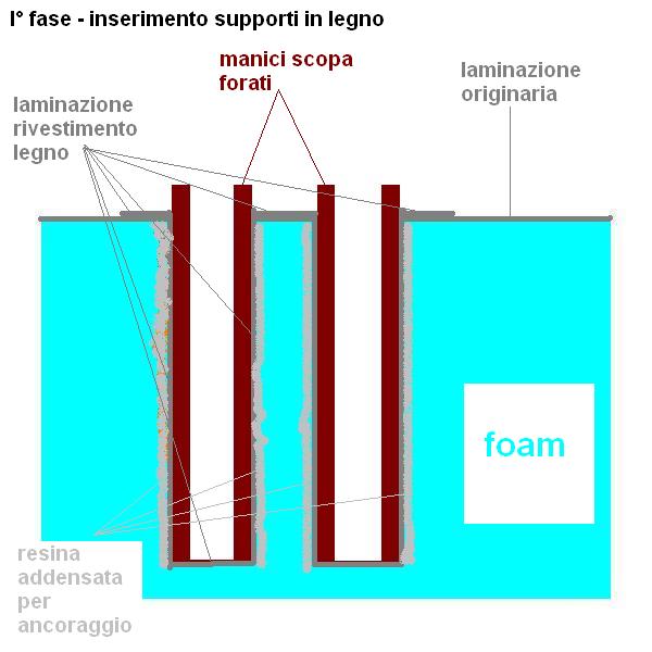

Mario, tutto lo scafo è rivestito con 600 gr al mq di tessuto (400 gr di bidirezionale 45° e 200 gr di twill). Ci puoi comminare tranquillamente sopra.
Dove c’è la landa lo stratificato è stato poi rinforzato con altri cinque strati a forma di ellisse progressivamente più larghi (200-400-200-400-200) per eliminare gli scalini.

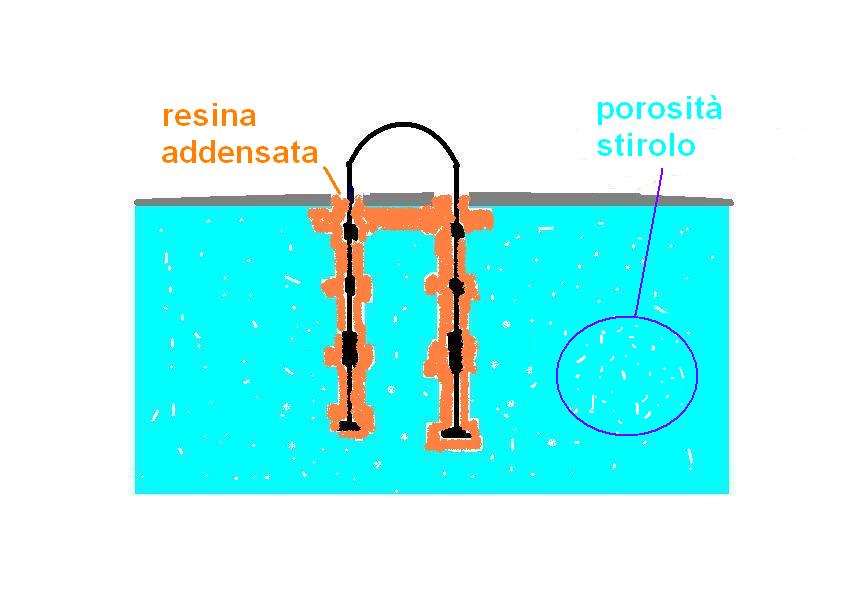

Dopo un piccolo approfondimento (queste cose mi incuriosiscono molto….) credo di aver capito che l’eruzione di resina dai fori sia stata provocata da due fattori:

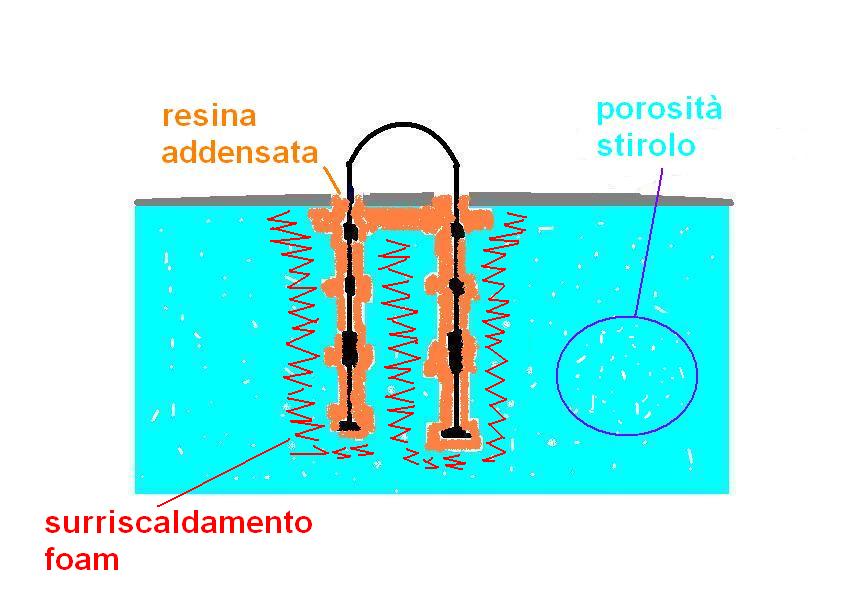

1. Eccessivo aumento di temperatura all’interno della cavità
La temperatura di catalizzazione dipende dalla temperatura ambiente (erano quasi 30°) e dal calore esoterico prodotto dalla reazione.
Quest’ultimo dipende, a sua volta, dall’altezza dello strato di resina catalizzata e dall’area di scambio del calore. Ecco perché, al fine di allungare i tempi di pot life, consigliano di distribuire la miscela su uno strato largo e sottile (che favorisce un più rapido dissipamento del calore esotermico).
Invece io ho riempito interamente due fori da 12 mm di diametro di altezza di circa 13 cm.
Parte del calore è stato poi (fortunatamente) assorbito dal metallo del golfare (che scottava).
Ma sembra che tutto questo non sarebbe stato poi un gran male poiché avrebbe “solo” accelerato il processo di indurimento senza incidere, più di tanto, sulle caratteristiche meccaniche della resina.
Purtroppo il tutto avveniva a contatto con un materiale abbastanza poroso, e questo eccessivo aumento di temperatura ha provocato il

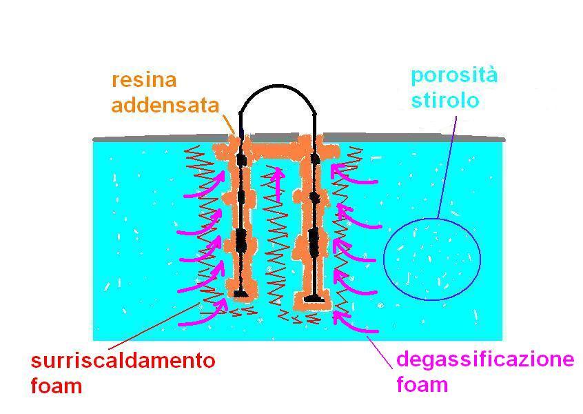

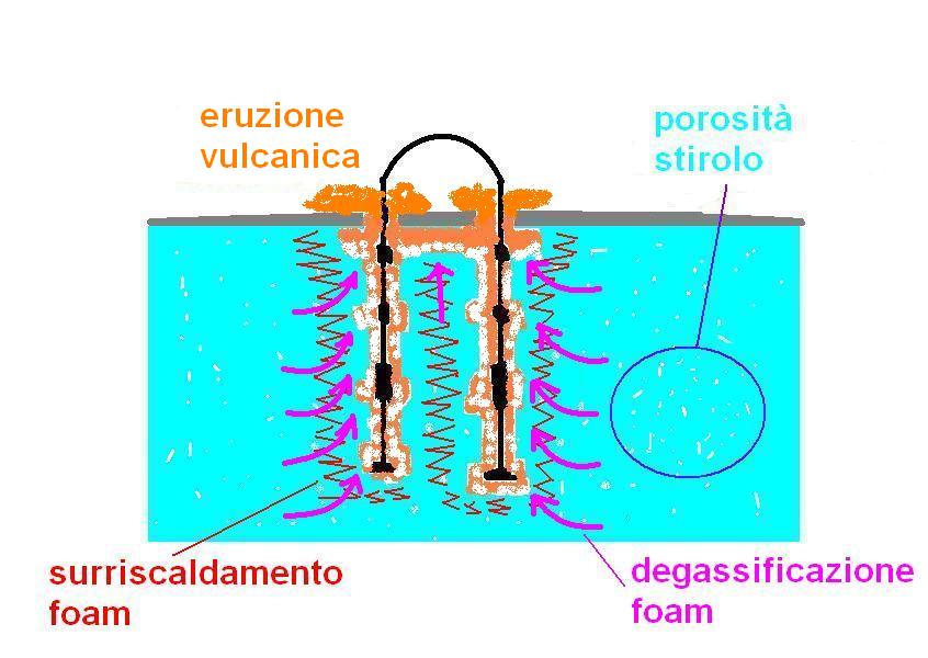

2. Degassamento del foam
L’aria riscaldata racchiusa nel foam ha espanso il suo volume (e quindi la pressione) ed ha trovato come via di sfogo i due fori in alto, spingendo sopra di sé parte della resina, provocando così il fenomeno eruzione (con parziale svuotamento della cavità…ahimè!!).

Comunque la parte di resina che trattiene il golfare è, per lo più, quella accumulata immediatamente sotto i fori (che avevo opportunamente allargato).
Se il fenomeno è andato come descritto, direi che lì sotto dovrebbe esserci rimasto comunque un bel blocco che non uscirà tanto facilmente da due fori di 12 mm di diametro.
La resina fuoriuscita, che ho raccolto dentro un bicchiere, pesa circa 40 gr, mentre nelle cavità ne avevo inseriti poco più 100 gr (tra resina e microfibre).

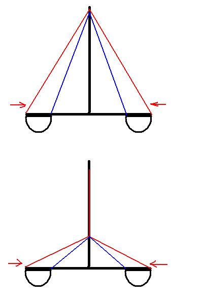

Perchè metti le lande in coperta? (forse non capisco bene io...)
Su un trimarano hai le traverse che sono un ottimo e semplice punto per agganciare le sartie: basta una fascetta, o un giro di tessile di dyneema incollato...
Oppure, se il progetto prevede le traverse in un punto non compatibile ma perchè?), le lande avresti potuto farle sulle mura esterne degli amas, ovviamente in un punto rinforzato con vari strati di laminazione. Io mi sentirei più sicuro...

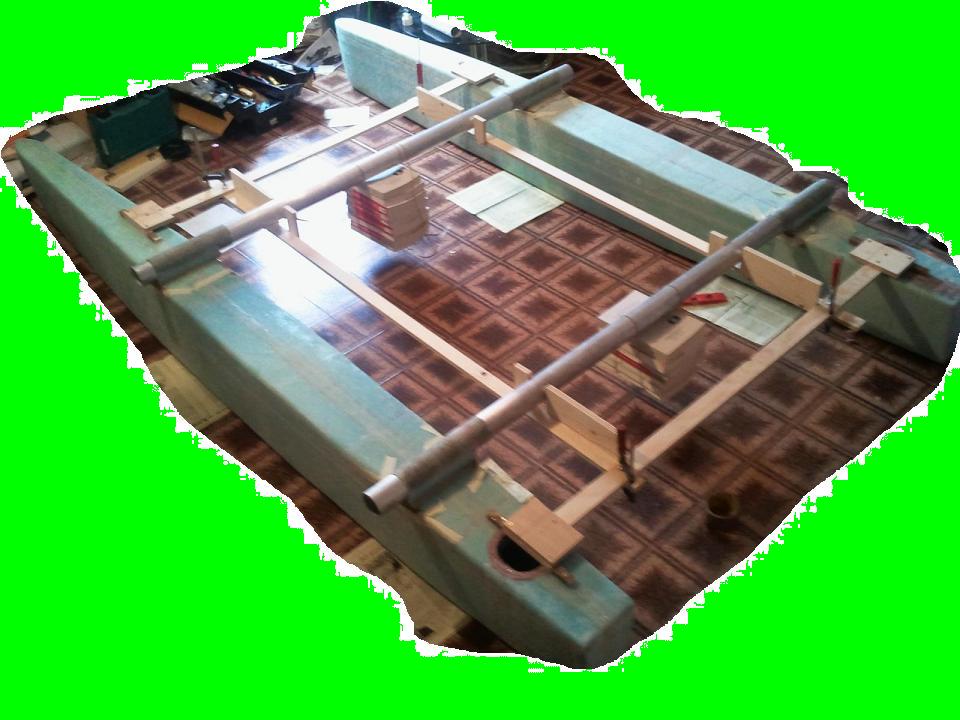

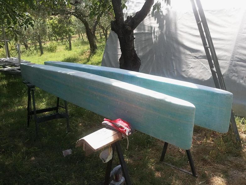

Ecco i due scafi in fase si prima levigatura
102,95 KB
Qui durante l'incollaggio degli attacchi delle traverse
84,32 KB

Forse non ci siamo spiegati. Per mettere una landa a murata puoi semplicemente inserire un inserto di legno ( per es. 15cmx5cmx2cm) tagliando la pelle ed il foam togliendo lo stesso volume e forma dell'inserto. Incolli l'inserto con resina additivata e rimetti 2 o 3 pelli di tessuto di vetro a scalare. Stucchi e vernici. Poi basterà avvitare la landa con viti da legno in acciaio che lavoreranno a taglio e non a trazione.

Io avrei qualche perplessità nel praticare fori così grandi su un laminato strutturale, da chiudere poi con qualche pezza inidonea per ripristinare l’integrità monolitica della struttura originaria (pezza che, per quanto si riesca poi a stuccare, risalterà comunque anche ai fini estetici).

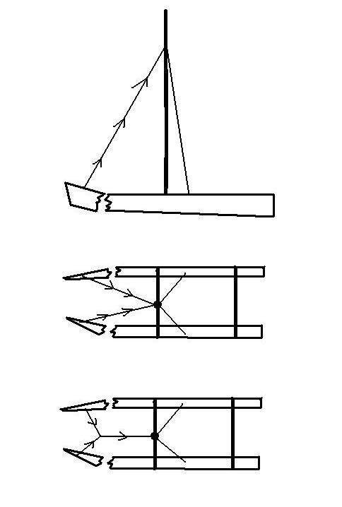

Tieni presente che, nei catamarani, la parte degli scafi a pruavia dell’albero è molto sollecitata, per cui vanno evitati gli interventi che, in qualche modo, possano indebolire la struttura.
25,59 KB
Una tavoletta alta 15 cm mi obbligherebbe a tagliare metà scafo in altezza (che, in quel punto, avrebbe una larghezza da da 13,5 a 15 cm).
Le lande per lo strallo (o gli stralli per l’armo a cat) sarebbe poi meglio posizionarle all’interno dello scafo (con le viti che lavorano a trazione anziché a taglio), così si riduce l’angolo del tiro che fa convergere le due prue e genera il rischio rottura (v. sotto). Anche se sono pochi gradi, potrebbero comunque risultare essenziali, specie in scafi così piccoli e quindi non particolarmente robusti.
20,62 KB

Inserito il - 23/07/2013 : 07:31:33  Mostra Profilo Invia a luca10ft un Messaggio Privato  Rispondi Quotando
Grazie Marco,
consigli interessanti come sempre.
Per il prossimo (ne ho inserito solo 1 e ne mancano ancora 3) seguirò il mio sistema adottando però tutte le cautele suggerite per evitare la reazione di calore (riempire il foro in 2 o 3 fasi e lavorare sotto il getto di un condizionatore dopo aver fatto rinfrescare bene la stanza).
Comunque ho risottoposto il primo ad un carico prolungato e strattonato di oltre 100 Kg e non ha dato il minimo segno di di cedimento.
Se poi non dovesse funzionare, allora proverò un metodo simile a quello del cuneo in legno (che dovrei sostituire con due piccoli cilindri avendo ho poco spazio su una dimensione in larghezza – circa 3,5 cm).
Ecco un’ipotesi operativa
40,86 KB
31,32 KB
36,23 KB
37,44 KB
Inserito il - 23/07/2013 : 20:27:45  Mostra Profilo Invia a marco casavecchia un Messaggio Privato  Rispondi Quotando
Per come la vedo io, il sistema più efficace rimane quello del fittone
a cuneo che consente di distribuire parte dei carichi anche sull'espanso.
Specialmente se non sono carichi assiali.
Se si vuole prescindere dall'uso del golfare allora il discorso cambia.
