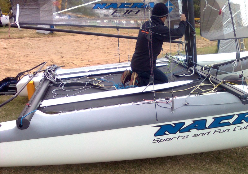

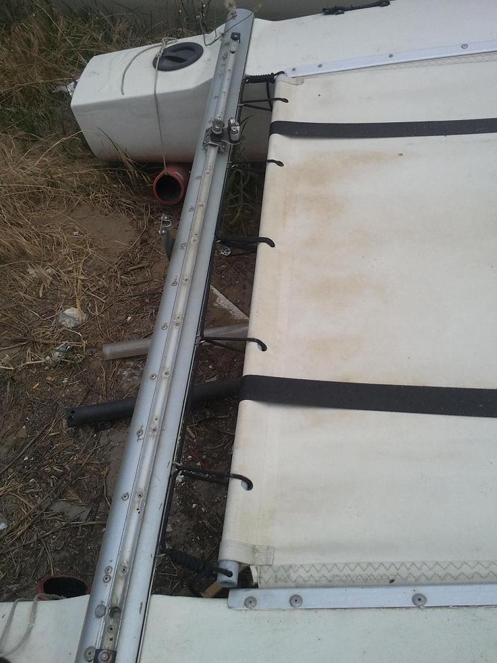

Cosa ne pensate dell’idea di realizzarlo con il tessuto che si utilizza per le coperture dei camion (poliestere spalmato in PVC)?
Il vantaggio di questa soluzione è che sarebbe un lavoro veloce (non essendo necessarie cuciture ma saldature), e potrei averlo a costi contenuti prima della chiusura feriale.
Dopodiché avrei tutto il necessario per completare il catamarano (lasciando indietro stuccatura/ verniciatura degli scafi, lame di deriva e relative casse) e provarlo finalmente in acqua

Ciao Luca
La copertura dei camion è una buona soluzione. Io l'ho usata sull'ultima versione del mio Polposiscion e come resistenza non ha problemi. I problemi li da come trattenuta di acqua che rende scivoloso il trampolino. Inoltre si comporta un po' come una vela e di bolina può sollevare lo scafo sopravvento. Tieni in conto questi particolari e comunque la soluzione non è da scartare.

io sul mio lilly il terzo e definitivo trampolino l'ho fatto in pvc come vuoi farlo tu. mi trovo benissimo.

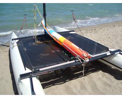

Inserito il - 28/07/2013 : 19:33:46  Mostra Profilo Invia a Mario Falci un Messaggio Privato  Rispondi Quotando
Caro Sirio47....sei troppo forte!! Ma come, prima dici che è una buona soluzione e poi concludi che con un poco d'acqua si scivola e che puoi fare presa al vento. Non voglio criticare nessuno, anche perchè sempre si è affezzionati alle proprie realizzazioni e si crede di aver fatto il meglio possibile. Per questo motivo proporrò alla prossima assemblea di classe di dedicare un raduno a quello che ho chiamato "SAIL'S OPEN DAY" ( in inglese fa più figo).Si avrà modo di provare le barche degli altri e di confrontare prestazioni, armo e soluzioni tecniche adottate. Io sono arrivato al mio trampolino dopo molti tentativi e perfezionamenti. All'inizio avevo realizzato delle panche in legno: regalate perchè troppo pesanti. Poi delle panche curve in compensato e foam, leggere ma mi impedivano di sedermi lontano dallo scafo centrale: regalate a Luigi che le usa tuttora ( lui a causa della schiena si muove poco ed è più pesante di me e quindi gli vanno bene). Infine ho cucito dei trampolini in tessuto e rete che ho comprato da Spraystore. All'inizio si scucivano in più punti, poi ho fatto tre cuciture a zig zag e opportuni rinforzi (dove si strappava più frequentemente) e non ho avuto più problemi. Di recente per velocizzare il montaggio alle traverse (cronometrato impiego la metà del tempo) ho introdotto il Dual lock della 3M che è un velcro super resistente. Vai a vedere le foto del mio trimarano sia
quello rosso che quello attuale e capirai di cosa parlo. La rete è fondamentale perchè non trattiene l'acqua e fa passare l'aria non facendo fare al trampolino presa al vento. Avere una unica superficie ti da sicurezza e permette di sederti ovunque e questo è importante per contrastare con il proprio peso il ribaltamento. Per ultimo, ma non meno importante, è più comoda di una panca e nelle regate lunghe come la Velalonga non è un dettaglio da trascurare. Nel mio trampolino ho anche cucito delle cinghie con all'interno delle fettuccie in plastica per inserire i piedi come si fa nei windsurf. Quando c'è molto vento li uso parecchio.

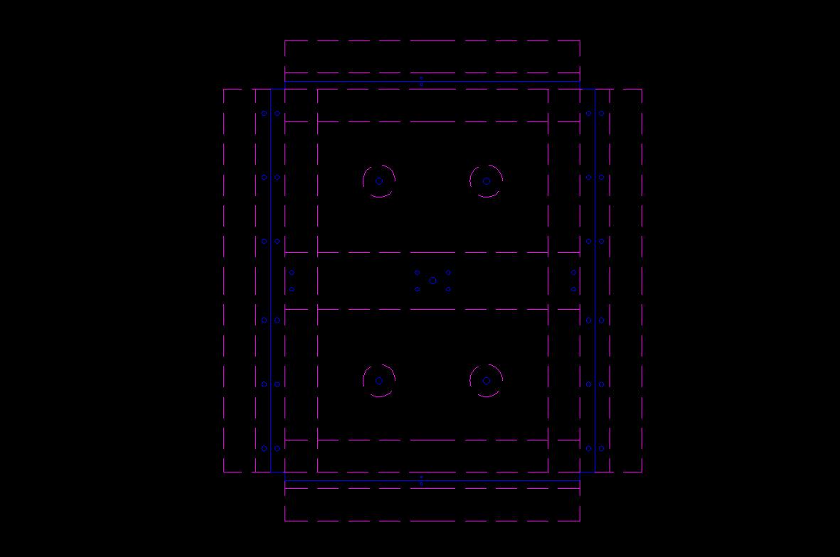

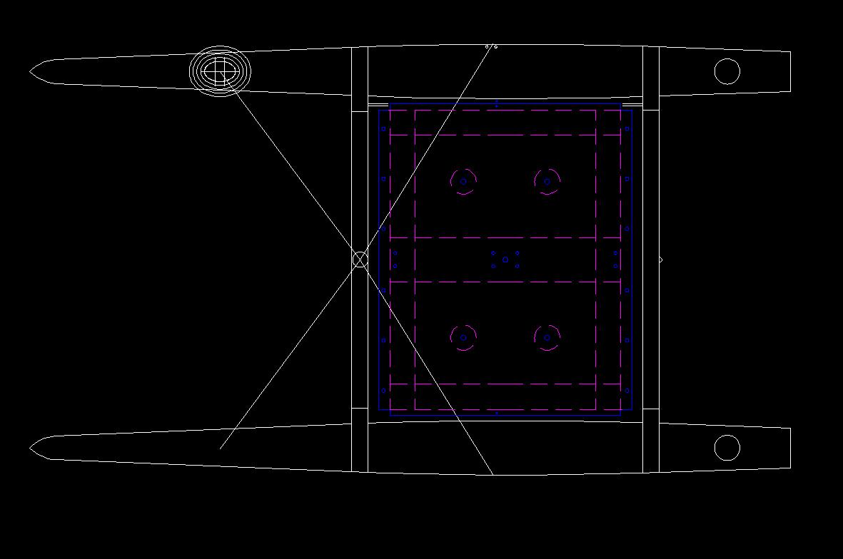

Inserito il - 28/07/2013 : 20:27:09  Mostra Profilo Invia a luca10ft un Messaggio Privato  Rispondi Quotando
Grazie a tutti per i suggerimenti.
In effetti, come alternativa, pensavo anch’io di acquistare del tessuto apposito su Spraystore. Il problema è che vorrei concludere prima che le ditte chiudano per le ferie estive per cui, oltre all’ordine, dovrei trovare qualcuno che me lo cucia (il tappezziere sotto casa mia lo farebbe, ma dovrei imbastirlo tutto io e tra poco chiuderà, quindi non credo che farei in tempo).
Il PVC era la soluzione più rapida e, per quanto ho notato in giro, anche abbastanza diffusa.
153,04 KB
21,49 KB
92,46 KB
Per il drenaggio dell’acqua avevo pensato di far inserire, qua e la, degli occhielli su un doppio strato saldato, le cui zigrinature fungeranno anche da antiscivolo (benché, su un trampolino di circa 105x130 cm, forse è un problema trascurabile).
La questione della presa al vento non l’avevo invece considerata

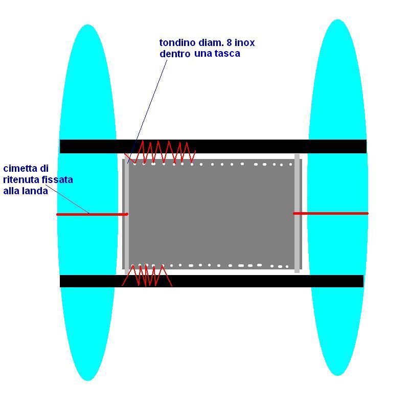

Inserito il - 29/07/2013 : 19:39:27  Mostra Profilo Invia a luca10ft un Messaggio Privato  Rispondi Quotando
Un quesito per chi ha già avuto esperienza con il PVC
Avrei previsto di fissare il trampolino come da schema. In un paio di giorni sarebbe pronto ad una cifra (tutto compreso) inferiore a quanto avrei speso per il solo acquisto del tessuto mesh.
La prossima settima poi chiuderanno per ferie
41,83 KB
Il tessuto ha peso di 600 gr/mq.
Pensate che gli occhielli a prua e a poppa siano sufficienti per reggere il peso di una persona di circa 100 kg (fissati su doppio strato), oppure è necessario qualcosa di più sofisticato, tipo un sistema simile a quello in foto (una specie di quanto farò ai lati)?

Inserito il - 29/07/2013 : 23:23:33  Mostra Profilo Invia a Jacopo un Messaggio Privato  Rispondi Quotando
Secondo me sono sufficenti gli occhielli a prua e a poppa.
Su Pulcino Pirata avevo un trampolino piuttosto esteso e quindi aggiunsi due cimette laterali per limitarne l'insaccamento sotto il mio dolce peso.
Le puoi vedere nell'immagine 18/22 del raduno di Manerba del 2011.
Ciao, buon lavoro
Inserito il - 30/07/2013 : 07:42:38  Mostra Profilo Invia a luca10ft un Messaggio Privato  Rispondi Quotando
Grazie Jacopo
ti confesso che la soluzione con gli occhielli non mi ha mai entusiasmato più di tanto e l’avevo pensata al solo scopo di non dovermi portare appresso altri due tubi (quelli da mettere nelle tasche).
Sinceramente sono indeciso, perché con le tasche a prua e a poppa (quelle laterali le faccio intanto predisporre poi vedrò se utilizzarle, il che comporterebbe portarsi appresso altri due spezzoni di tondino) avrei le traverse più sgombre per aggiungere, un domani, il tasto randa (a poppa) e le basi per gli strozzatori a prua (per scotte fiocco e gennaker con relativi barber).
Vabbè, entro oggi comunque decido.
Intanto grazie ancora
Inserito il - 30/07/2013 : 15:08:38  Mostra Profilo Invia a heritage1340 un Messaggio Privato  Rispondi Quotando
Il tubo distribuisce meglio lo sforzo sul telo, mentre con gli occhielli gli sforzi sono concentrati. Al posto del tondino inox potresti utilizzare dei tubi leggeri. Per esempio quello in foto sembra addirittura un tubo di plastica. Ma anche dei manici di scopa potrebbero andare, ovviamente abbinati a pomoli d'ottone... .
Inserito il - 30/07/2013 : 19:08:11  Mostra Profilo Invia a luca10ft un Messaggio Privato  Rispondi Quotando
Alla fine ho optato per la soluzione con quattro tasche (lungo tutto il perimetro).

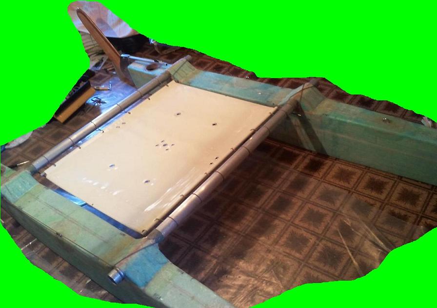

Inserito il - 03/08/2013 : 08:11:38  Mostra Profilo Invia a luca10ft un Messaggio Privato  Rispondi Quotando
Ecco il trampolino consegnatomi ieri.
60,38 KB
Non ho resistito alla curiosità di provarlo e così l’ho montato subito, poi ci sono saltato un po’ sopra come fanno i bambini (meglio che si sfondi qui che in mezzo al mare ).
Ha resistito. Wow!!
Ovviamente tutto è ancora precario e assemblato provvisoriamente (ad es. ancora devo tagliare le traverse a misura e fare i fori passanti per i bulloni che le bloccheranno ai loro supporti).
Purtroppo quel trampolino nasce all’insegna della fretta e dell’improvvisazione (infatti ho qualche dubbio sull’efficacia del sistema di fissaggio della cinghia blocca piedi che correrà lungo la mezzeria), visto che da oggi i telonisti sono in ferie ma, per qualche decina di euro, posso rifarne uno meglio pensato all’esito dell’esperienza pratica.
Per ora, comunque, mi ritengo più che soddisfatto e vado avanti (tranne le vele, ho praticamente tutto, ma l’assemblamento definitivo richiede tempo e molta concentrazione).
Oggi dovrei completare i pezzi dell’alberatura.
