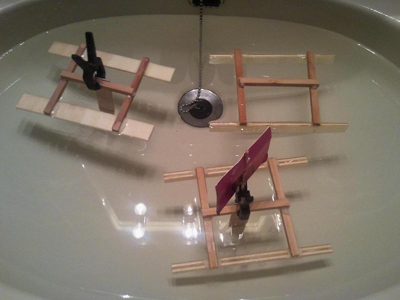

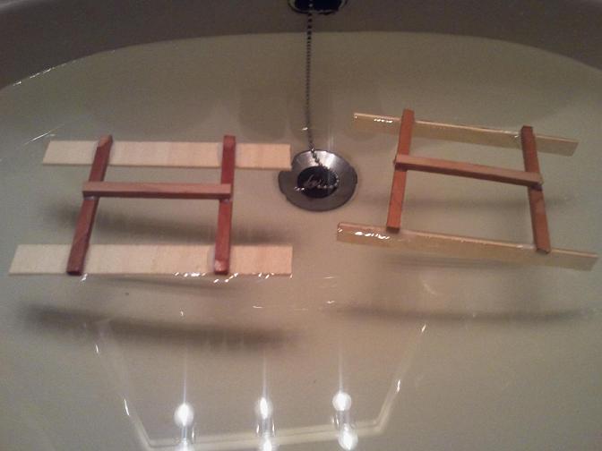

Inserito il - 13/09/2013 : 08:20:27  Mostra Profilo Invia a luca10ft un Messaggio Privato  Rispondi Quotando
Ecco i due modelli in vasca prove.
36,84 KB
Come vedete sono costruiti con gli stessi identici materiali ma con carene completamente diverse.
Una è planante, cioè larga e poco immersa (mod. P a sinistra) e l’altra dislocante, ossia stretta e profonda (mod. D a destra).
Risultati delle prove (con gli scafi quasi completamente immersi):
- imprimendo un moto di rotazione sulla traversa longitudinale, il mod. P gira come una trottola, mentre il mod. D oppone una notevole resistenza (si sposta solo di pochi centimetri e poi si ferma)
- soffiando lateralmente (cioè con vento al traverso), il mod. P si sposta senza problemi nella direzione del vento, mentre il mod. D resta inizialmente fermo per poi iniziare un moto trasversale (angolato rispetto al vento di circa 135°)
- soffiando nel senso longitudinale (cioè con vento da poppa o a prua), partono entrambi nella direzione del vento, ma il modello D è più stabile (cioè mantiene una rotta dritta come fosse su un binario) e sembra anche conservare più abbrivio nostante la maggiore superficie bagnata che crea resistenza di attrito (proverò in una vasca più grande a vedere chi arriva più lontano)

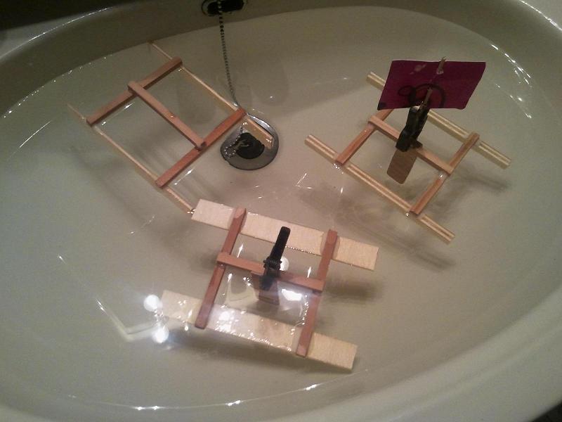

I miei esperimenti in lavandino sono andati avanti con la realizzazione di un terzo modello, avente scafi di forma intermedia tra i primi due (fermo restando tutto il resto).
Con l’aggiunta di vela e deriva, sono poi state provate le varie combinazioni.
Nella ristrettezza della vasca e con la rudimentalità del sistema, avendo tempo, pazienza e spirito critico, si possono studiare alcune evidenti differenze di comportamento, che in parte avevo già rilevato in precedenza parlandone nell’intervento di apertura.
53,37 KB
51,78 KB
Ma da qui, al trarre conclusioni, ovviamente ce ne corre.
