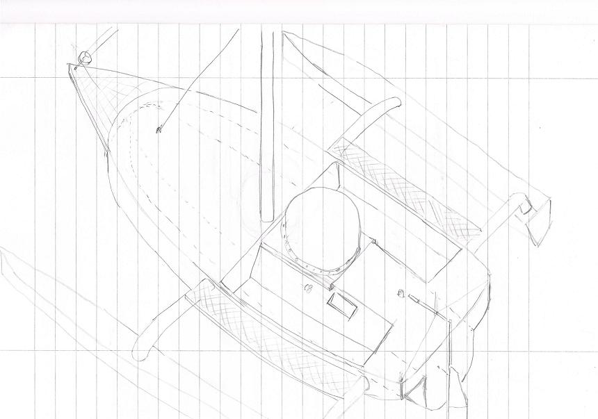

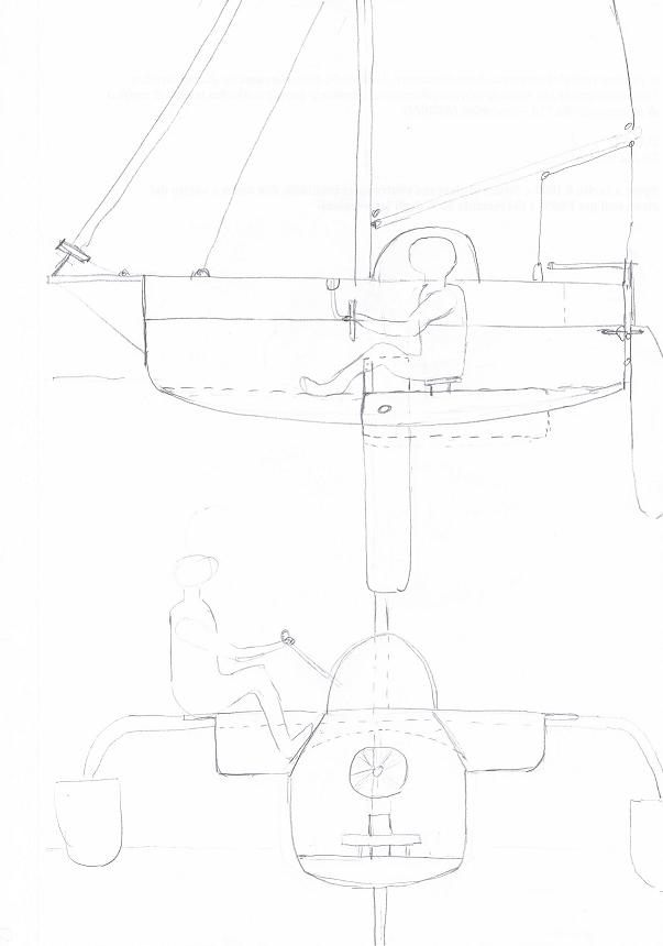

Anch’io avevo iniziato lo studio di un 10 piedi Open per navigazioni abbastanza lunghe, tecnicamente possibili sotto il profilo marinaresco (l’Atlantico venne attraversato anche da barche più piccole, es. quella con cui Hugo Vilhem salpò da Casablanca il 29 marzo 1968 per atterrare a Miami il successivo 21 luglio. Era di mt. 1,80x1,50 attrezzata con trinchette gemelle), ma limitate dalle scorte di acqua e di viveri che si possono imbarcare, visto che l’esperienza di Alain Bombard (http://it.wikipedia.org/wiki/Alain_Bombard ) sarebbe difficilmente ripetibile qualora di debba pensare anche alle manovre e alla rotta (per le quali servono forza, lucidità mentale, energia e buone condizioni fisiche).
Mi ero orientato però sul trimarano, sia per limitare i pesi (non avendo necessità di zavorra), sia per avere più spazio in coperta per muoversi e svolgere le manovre in sicurezza.
Vorrei proprio vedere come si prendono i terzaroli, si cambia una vela strappata dal vento o si eseguono riparazioni esterne su barili galleggianti come il Floating Bear e simili, quando onde di 2 mt. ti fanno rollare per 30 o 40° da una parte e dall’altra, per non dire peggio.
L’unico dubbio che avrei riguarda la possibilità di raddrizzarlo in caso di scuffia a 180°.
Ecco gli schizzi che avevo già inserito in altre discussioni.
