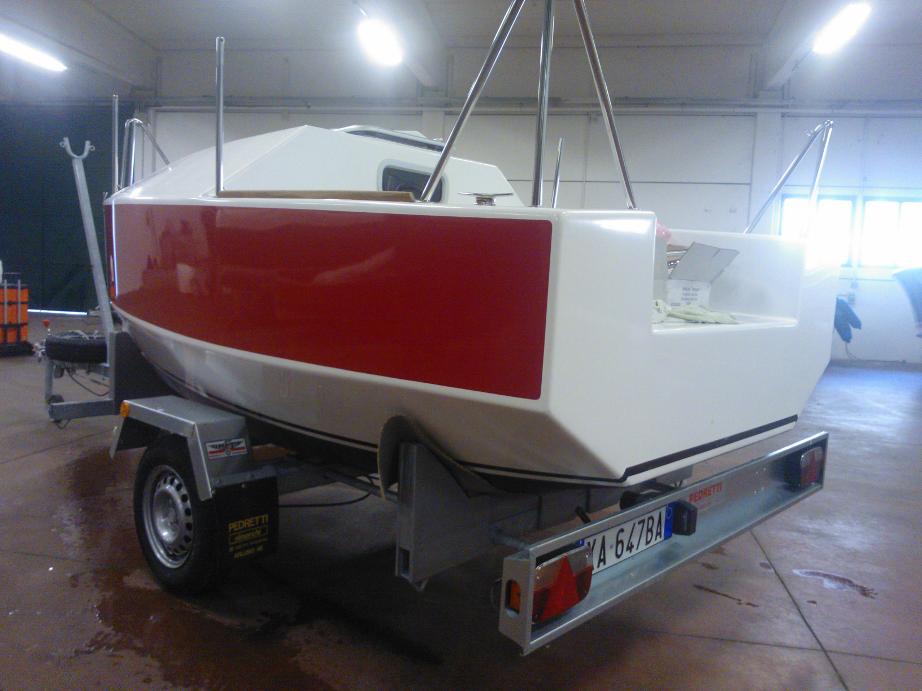

Inserito il - 24/01/2014 : 21:31:58  Mostra Profilo Invia a aurelio un Messaggio Privato  Rispondi Quotando
ciao, oggi hanno applicato la pellicola autoadesiva colorata sul gelcoat bianco (invece che la classica verniciatura con bicomponente)
un modo veloce per personalizzare lo scafo

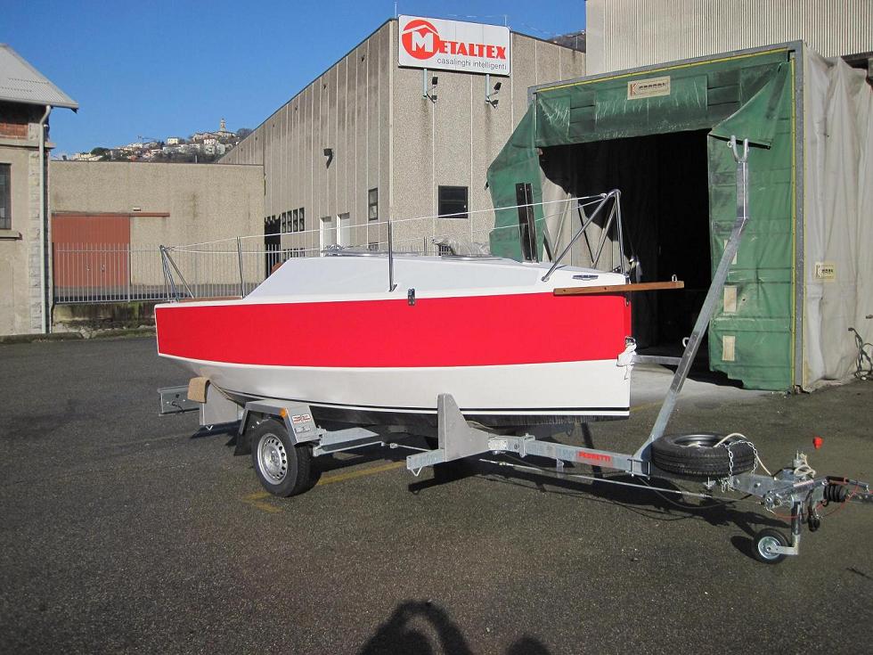

Inserito il - 24/01/2014 : 21:36:13  Mostra Profilo Invia a aurelio un Messaggio Privato  Rispondi Quotando
altra vista
66,78 KB

Ciao Aurelio, il colore sulla fiancata é molto bello: ha migliorato ulteriormente l'estetica della barca. È effettivamente un modo intelligente per cambiare il look dello scafo. Sto pensando al mio trimarano in sicilia. Sai se realizzano pellicole con un proprio disegno?

ciao Mario, si realizzano pellicole anche con disegno personalizzato
