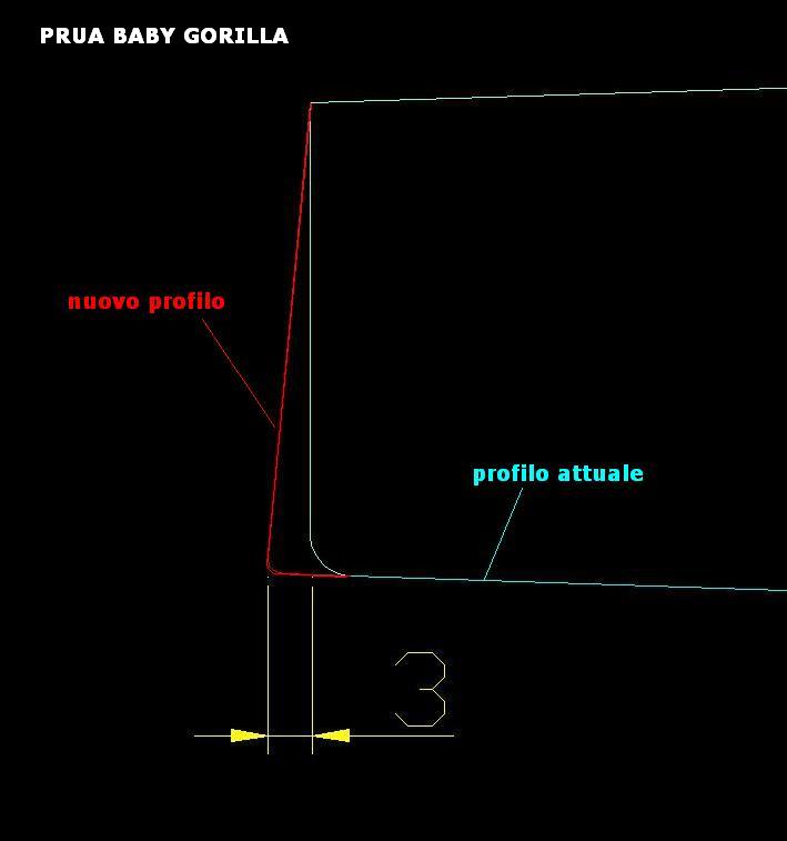

Anche se in realtà riguarda i lavori in corso sul Baby Gorilla, apro una nuova discussione perché affronto una tematica di carattere generale che potrebbe tornare utile in altre occasioni.
In base alle misure che ho riportato nell’ultimo intervento di questa discussione (pag. 5 - 25/01/2014 : 07:47:44)
http://www.diecipiedi.it/forum/topic.asp?TOPIC_ID=398&whichpage=5
potrei allungare gli scafi di altri 3 cm (circa), ritoccando sensibilmente la forma delle prue.
Ecco l’idea.
23,12 KB
La cosa influirebbe poco sulla velocità massima teorica (proporzionale alla lunghezza), però mi consentirebbe di migliore ulteriormente il coefficiente di finezza attraverso una leggera inversione di pendenza (cd. prue rovesciate). In questo modo dovrei diminuire la resistenza d’onda.

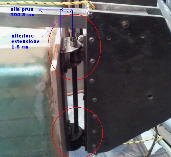

A questo punto, con scafi lunghi esattamente 304,8 cm, il dubbio riguarda la conformità del mio sistema di attacco della timoneria (che allontanerebbe il centro di rotazione di altri 1,8 cm) con la seguente norma contenuta nel regolamento di stazza:
“TIMONE : Il centro di rotazione del timone deve trovarsi ad una distanza massima dalla prua di 10' . Non e' consentito quindi, l'uso di dispositivi cha allontanino il centro di rotazione del timone dalla linea di poppa verso l'esterno (sono solo consentiti i pochi cm di agugliotti o sistemi analoghi)
Per i dettagli rimando alle foto pubblicate nell’intervento sopra richiamato (evitando così di ricaricare immagini già presenti sul forum).
Cosa ne pensate?

Inserito il - 03/02/2014 : 08:27:02  Mostra Profilo Invia a Jacopo un Messaggio Privato  Rispondi Quotando
Mi sembra che il regolamento dica gia' tutto: lunghezza 10' per lo scafo a cui e' consentito applicare gli agugliotti.
Ogni altro sistema di estensione non e' ammesso.
Inserito il - 03/02/2014 : 09:06:38  Mostra Profilo Invia a luca10ft un Messaggio Privato  Rispondi Quotando
si, il regolamento dice tutto, ovvero "agugliotti o sistemi analoghi".
si tratta di capire se il mio sistema (che non prevede i tradizionali agugliotti), possa considerarsi comumque "sistema analogo" a quello di applicare gli agugliotti (parte maschio del sistema di incardinamento del timone) allo specchio di poppa.

Inserito il - 03/02/2014 : 09:53:50  Mostra Profilo Invia a Jacopo un Messaggio Privato  Rispondi Quotando
Credo proprio che tu possa farlo tranquillamente.
Ritengo che utilizzare un agugliotto piuttosto che una femminella, piuttosto che un perno passante, piuttosto che una stringa da scarpe non possa darti un vantaggio illecito.
Inserito il - 03/02/2014 : 15:23:20  Mostra Profilo Invia a luca10ft un Messaggio Privato  Rispondi Quotando
Grazie, anch’io credo di essere in regola, ma da come avevo letto il tuo primo intervento mi sembrava che tu fossi dell’opinione contraria.
Del resto 2 cm (cioè lo 0,65% di differenza sulla lunghezza complessiva), credo che in acqua dicano assai poco (specie se la regata si conclude con distacchi evidenti, quindi dovuti a tutt'altri fattori), ma quando si tratta di calarli dentro un regolamento, allora assume rilevanza anche una frazione di millimetro
