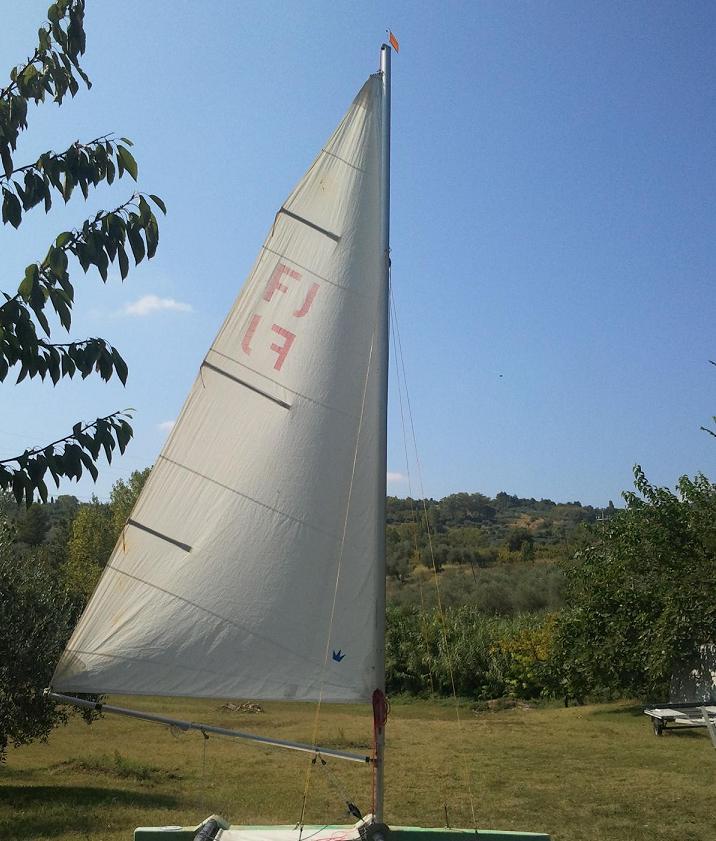

Come tutti sapete, per il mio treXL la vela latina si è rilevata un fallimento, tanto da indurre Carlo a prestarmi una vela delle sue per poter partecipare ai raduni della classe. Ma non posso certo tenermela senza comprargliela, ed è una vela non molto adatta per me.
Grazie Carlo!
Quest'inverno ho pertanto intenzione di farmi una vela, così ho preso spunto dall'articolo di Stefano Guazzaroni sul sito Cantierino sulle vele in Lankotex, dove indica i parametri da lui utilizzati con SailCut.

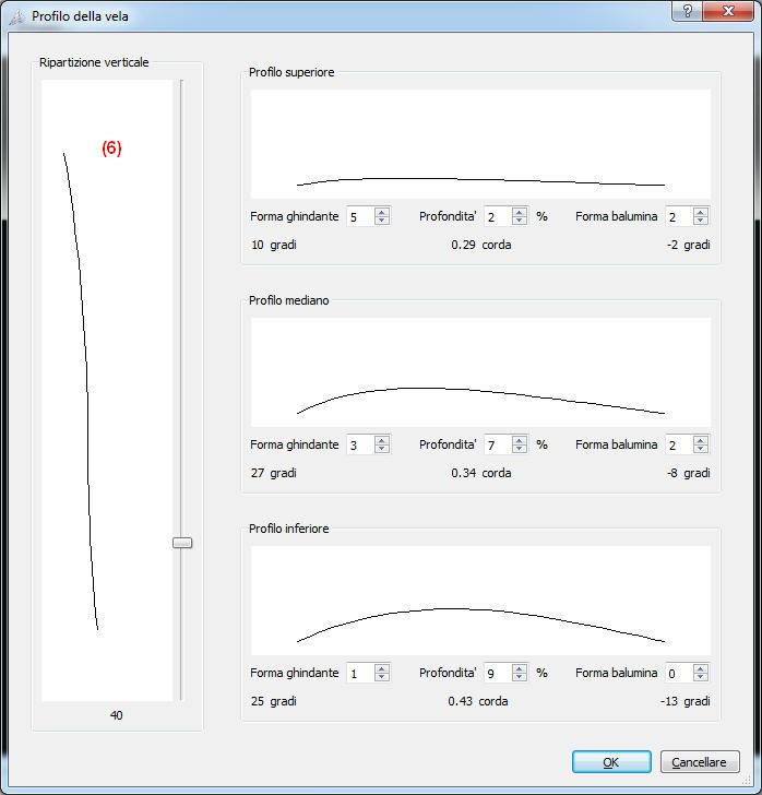

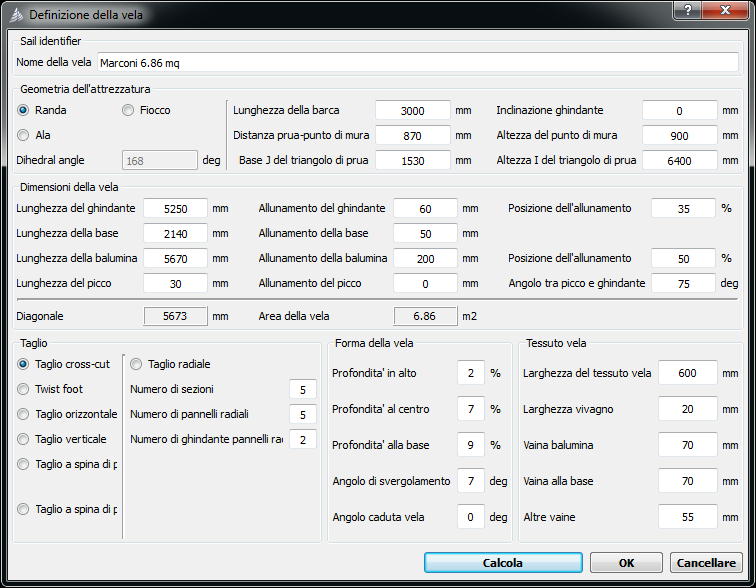

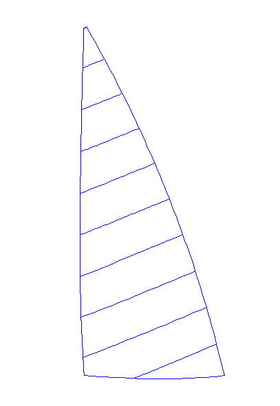

Ho usato quasi gli stessi parametri, riducendo le dimensioni, ed ho ottenuto questo:
43,02 KB
9,04 KB
23,13 KB
La superficie è tale per consentirmi di utilizzare anche il fiocco che ho già costruito restando negli 8 m2.
Ho qualche domanda da fare:
1) Il grasso e l'allunamento della ralinga che ho impostato vanno bene? Ho l'albero flessibile, e penso che possa creare un arco di 6-7 centimetri, perché quando inferisco la vela full batten di Carlo, si flette di 9-10 cm, ma molto a fatica.
2) Ci sono altri parametri che è meglio che modifichi?
3) Il Lankotex ha la trama e l'ordito, e se ce l'ha, la trama è sul lato più corto del telo?
4) Si possono usare le fettucce in dacron per i bordi?
Tenete conto che io e la mia barca assieme pesiamo parecchio, quindi mi serve una buona spinta.
Grazie a chi vorrà darmi una mano.

Ciao Leonardo,
Provo a rispondere alle tue domande, sulla base della mia esperienza di velaio dilettante , costruttore di una quindicina di vele...
La curvatura della relinga mi sembra un po' scarsa. Il tuo albero è piuttosto flessibile, e cazzando la scotta di randa, secondo me ti si pieghera di più. Io starei sugli 80 o 90 mm
La vela è molto piatta, porta il grasso al 10 % al centro e in alto, come minimo. Per le nostre ariette anche 12% va bene. Ok la base. E metti la forma del bordo d'attacco 1 o 2: meno potenza ma angolo di bolina più stretto. Tanto noi non abbiamo onda, di solito.
Il lancotex ha trama e ordito, ma credo siano simmetrici .
Usa senz'altro la fettuccia di dacron per la relinga. Non serve per la base o per la balumina. Puoi usare lancotex o semplicemente ripiegare il bordino . Magari inserisci un meolo, potrebbe essere utile.
Divertiti!

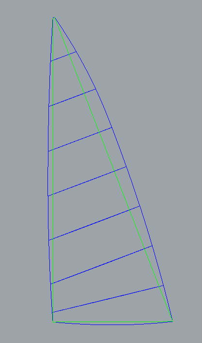

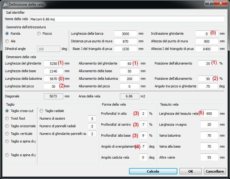

Forse volevi dire che è la tua prima randa. Se non ricordo male avevi già fatto un fiocchetto con tessuto da spinnaker.
Alcune osservazioni
43,94 KB
24,74 KB
(0) darei un’inclinazione dell’albero corrispondente ad un Rake di 2/3° gradi, così vedi meglio se il boma cade troppo in basso (nel qual caso occorre ridurre la misura della balumina per avere un angolo di mura inferiore a 90°)
(1) per calcolarli in maniera abbastanza precisa prova a fare così:
- con il catamarano a terra, montato ma senza vela, colleghi la drizza all’estremità posteriore del boma (varea) e la blocchi in modo da creare un angolo tra albero e boma di circa 90°
- cazzi la scotta facendo curvare l’albero come se fossi sotto vela (qui vai un po’ a occhio cercando di immaginare ciò che succederebbe in acqua)
- ribalti il catamarano su un fianco
- tendi un filo dalla testa dell’albero fino alla trozza del boma (corda)
- dividi la parte curva dell’albero (arco) in 5 parti e prendi le misure delle 5 frecce
- poi ti fai un disegnino in scala e ricavi tutti i valori che ti interessano.
Ho seguito questo metodo per dare qualche riferimento al velaio che mi ha fatto la randa in dacron del Baby 2.0 il quale disse solo “wow!”
(2) avendogli dato un picco abbastanza stretto (che io porterei ad almeno 100-120 mm per metterci la classica tavoletta di penna), forse sarebbe meglio portare più in alto l’allunamento. Tieni anche presente che nelle andature strette (dove, spesso, si decide la regata) la forma ellittica è quella più performante perchè riduce le turbolenze di estremità.
(3) nel libro “L’arte e la scienza delle vele” (di cui suggerisco l’acquisto, anche usato) viene dato questo suggerimento:
- definisci innanzi tutto la profondità in alto (es. 10%)
- la profondità centrale va dal 95% di quella alta (per utilizzi con venti molto leggeri) al 90-85% (per venti medi tra 6-18 nodi); ritorna a valori prossimi al 100% per venti superiori (che però non credo sia il nostro caso)
- la parte bassa dovrebbe essere circa il 20% più piatta della parte centrale in condizioni di vento medio, oppure un 10% per venti leggeri o forti.
V. però anche nota 6.
Se poi il Lankotex tende a spanciarsi parecchio, allora io imposterei valori abbastanza piatti, altrimenti dopo qualche uscita ti ritrovi un lenzuolo appeso al palo.

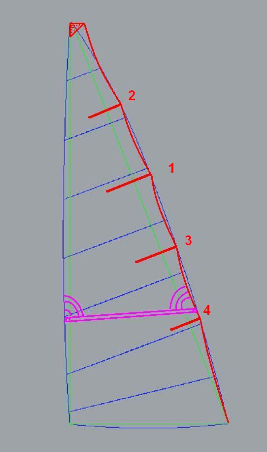

(4) qui non è facile.
Forse conviene andare a fiuto guardando il disegno della vela in 3D, tenendo presente che una balumina chiusa (cioè poco svergolata) è più potente, mentre aprendo la balumina scarichi potenza. C’è poi il discorso del vento di gradiente, cioè l’aumento di intensità salendo dal livello del mare verso l’alto. Normalmente le previsioni meteo danno l’intensità del vento a 10 mt di altezza che noi ovviamente non raggiungiamo.
(5) visto che il Lankotex non è venduto in rotoli (che ti vincolano l’altezza dei ferzi) io modificherei il valore per avere la base su un ferzo intero e anche per ridurre le cuciture. Se userai stecche corte puoi anche determinare l’altezza dei ferzi in modo da sfruttare le cuciture tra un ferzo e l’altro per creare le tasche nella loro posizione ottimale
(6) sempre nel libro di cui alla nota 3, si dice che è comunque poco auspicabile avere una curvatura verticale della vela, specie per la randa inferita nell’albero (che quindi non subisce catenaria come la vela di prua). Sarebbe meglio cercare di avere un profilo verticale più dritto possibile
Per capire meglio se il Lankotex non è bilanciato (cioè non ha la stessa resistenza su trama e ordito), basta fare un piccolo esperimento. Tagliane un pezzettino quadrato poi fai le prove di stiramento (v. pag. 68/69 libro Howard) prima in una direzione poi nell’altra. Quella eventualmente più debole va orientata perpendicolarmente alla balunina, così avrai quella più forte parallela alla balumina dove si distribuiscono i carichi maggiori
Un’altra cosa utile sarebbe fare anche un modellino in scala (es. 1:10) usando la carta, così ti rendi meglio conto di quello che potrebbe venire fuori.
PS. Le prove con il Lankotex sono sempre una buona scuola per imparare l’arte del velaio, ma se deciderai di farti un’altra randa, allora valuta anche quello che ho fatto io recuperando la randa del Classe A. Spendi meno che fartela ex novo con il Lankotex (considerando anche tutti gli accessori), e risparmi tanta fatica, oltre ad avere una vela di qualità superiore, sia per materiali che per prestazioni.
Comunque buon lavoro e tienici aggiornati.
Sono esperienze sempre interessanti che possono tornare utili a tutti

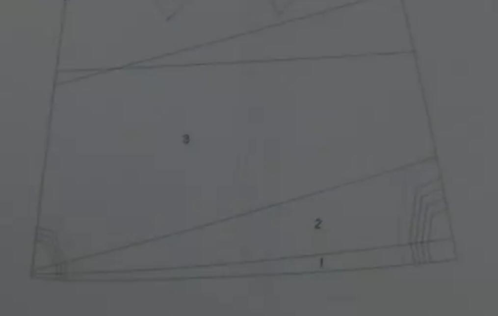

PS. Al minuto 0.30 del secondo video, si nota bene come sono orientati i pannelli di base (1-2-3). Secondo me vanno evitate alcune soluzioni che propone Sailcut che, molto probabilmente, scontano la gratuità e la semplicità del programma (infatti non ho mai visto la base di una randa cucita in quel modo).

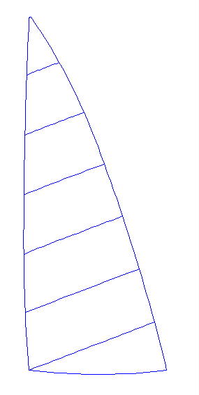

Questo è il progetto quasi definitivo:
Ho ridimensionato i ferzi in modo che l'unione fra il primo ed il secondo coincida con l'angolo di mura, come si vede nei disegni delle progettazioni manuali.
Seguendo quanto spiegato da Luca, potrei fare un falso ferzo sul primo pannello della base, facendolo partire sempre dall'angolo di mura, così rinforzare la base, inoltre potrei anche praticare delle riprese sull'allunamento sempre della base, come spiegato nel libro di Emiliano Marino.
Sempre per Luca: il flo che dici tu lo vendono anche su SprayStore, e costa 1/4 dell'altro, quindi lo posso prendere direttamente li.

Progetto definitivo (esportato da SailCut):
Ralinga : 530 cm
Base : 205 cm
Superficie : 6,88 m2
Ho deciso di utilizzare il taglio Twist Foot, che mi sembra migliore per l'orientamento della trama sulla base.
Chiedo un aiutino:
1) Per le stecche ho letto che la lunghezza che deve essere 3 volte l'allunamento della balumina nel punto in cui vanno posizionate. Quante è meglio metterne, e dove?
2) Ho intenzione di fare una mano di terzaioli. Dove la metto?
Inserito il - 31/08/2015 : 07:27:42  Mostra Profilo Invia a luca10ft un Messaggio Privato  Rispondi Quotando
Non assomiglia molto a una moderna randa per catamarani, però è vero che una volta le facevano così anche per i cat. Poi, col tempo, hanno scoperto che vanno meglio fatte come le fanno oggi, addirittura senza boma
Mi sembra che hai seguito il suggerimento di alzare la posizione dell’allunamento massimo.
Potresti quindi prendere a riferimento la figura di pag. 249 (a Sx) del libro di Marino.
Metti una stecca (1) nel punto di massimo allunamento.
Quella superiore (2) a circa metà tra la stecca massima e la penna.
Quella inferiore (3) più o meno speculare rispetto alla superiore (2).
Quella in basso (4) a circa metà tra la stecca precedente (3) e il punto di scotta.
Poi vedi meglio sul cad se serve ritoccare qualche valore inserito in sailcut (compresa l’altezza dei pannelli).
15,76 KB
Sulla lunghezza delle stecche non saprei.
Però 3 volte l'allunamento mi sembra in linea con quelle della randa del FJ usata sul Baby 1.0
45,6 KB
Le stecche corte semplificano il lavoro e costano meno, ma quelle lunghe consentono alla vela di mantenere la sua forma più a lungo.
Ricordati che la balumina tra una stecca e l’altra deve avere un allunamento negativo, tipo ali di pipistrello, altrimenti fileggia.
Nel disegno l’ho un po’ accentuata per capire meglio.
I velai lo disegnano sul pavimento usando un listello di legno che flettono a occhio secondo la loro esperienza (l’ho visto fare di persona sulla randa della mia barca grande). Ma non è tanto e da lontano si percepisce appena.
Per la mano di terzaroli vedi schema.
Mi sembra +/- il punto migliore.
Magari potresti abbassarlo un po’ abbassando anche l’ultima stecca
Tra i due occhielli delle bugne sarebbe utile mettere un nastro di rinforzo in dacron su entrambi i lati della vela.
Sulla penna io metterei una tavoletta un po’ più grande. Per vele da deriva vanno bene anche quelle di plastica (v. tab. 6-9 pag. 246 libro Marino). Puoi anche fartele da solo con un quadratino di alluminio tagliato in diagonale, smussando però bene angoli e spigoli che potrebbero forare o tagliare il tessuto.
Modificato da - luca10ft in data 31/08/2015 07:33:30
