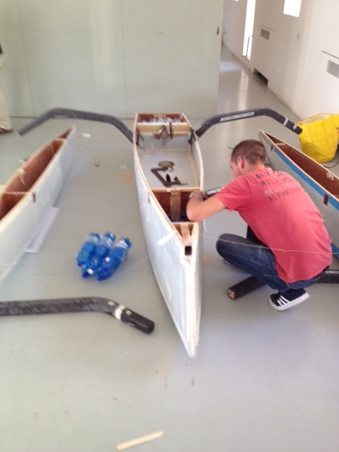

Perché è una regola di stazza. Se per una falla in un punto qualsiasi del tuo scafo il tuo cat dovesse affondare saresti fuori regolamento. Facciamo l'ipotesi che tu abbia fatto paratie stagne, allora la tua barca è inaffondabile. Se invece c'è collegamento tra i vari scomparti (come è giusto che sia) per poter fare confluire l'acqua a centro barca e per sgottare con la sassola, allora diventa fondamentale creare volumi con materiale molto leggeri. Le bottiglie sono economiche e leggere. Con il silicone non si muovono. |

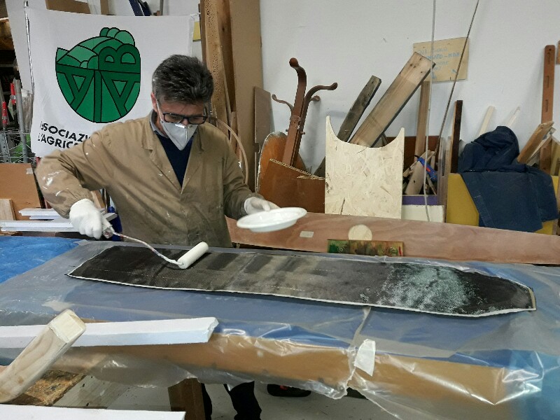

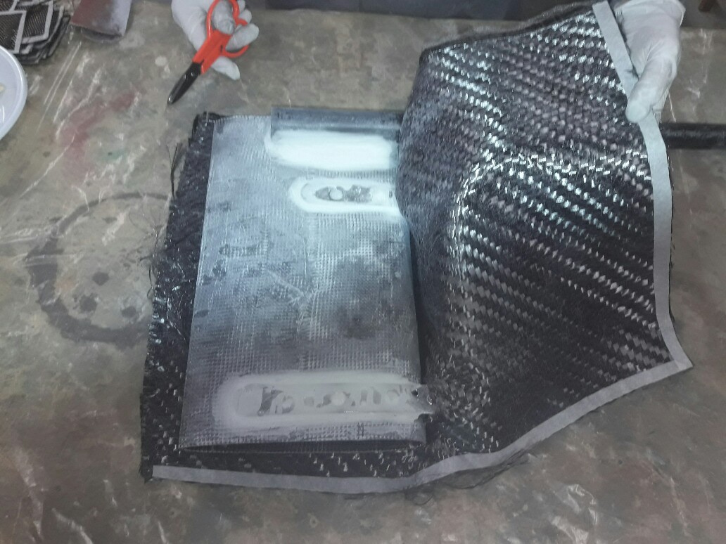

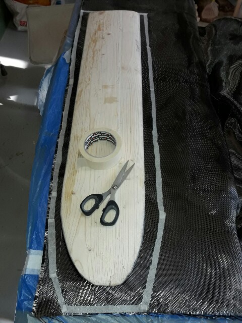

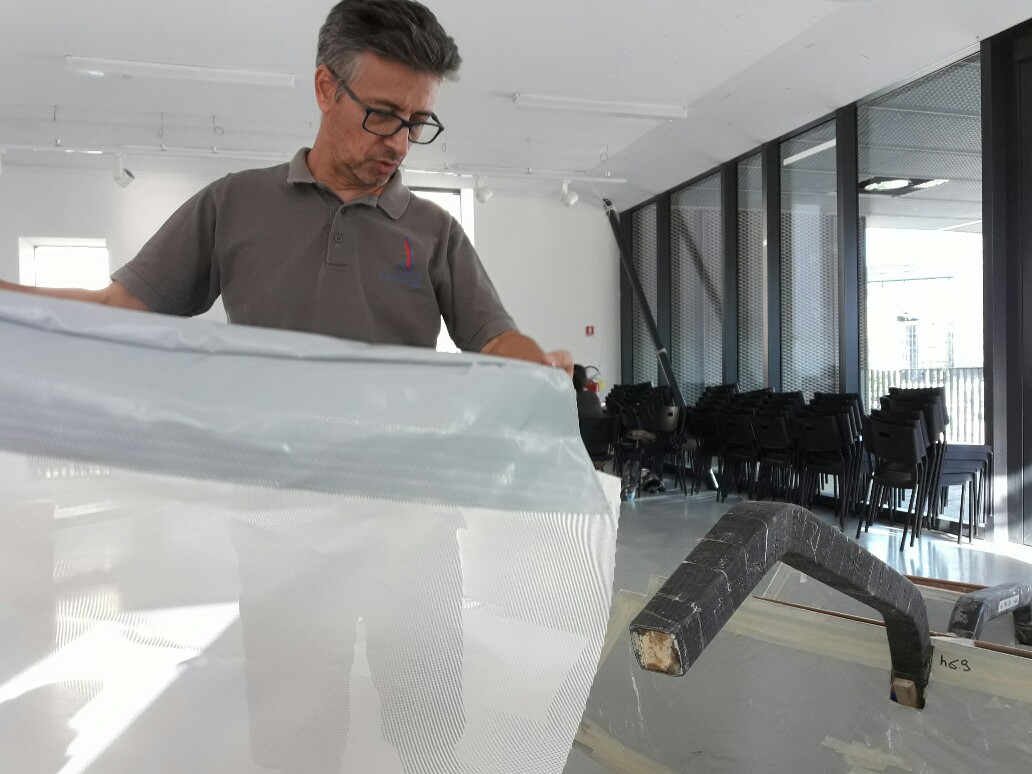

Abbiamo iniziato la fase di lavorazione del carbonio per le appendici e le traverse !!! Il tessuto di carbonio è stato tagliato abbondante di circa 3 cm rispetto la parte da ricoprire. Utilizzando del nastro adesivo nella parte in cui è stato effettuato il taglio per non far sfilacciare la trama.

Dopo una mano di resina sul legno è stato applicato il tessuto che a sua volta è stato impregnato abbondantemente di resina.

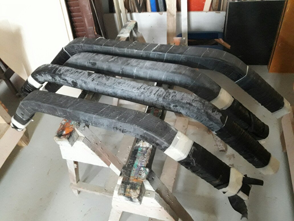

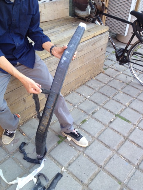

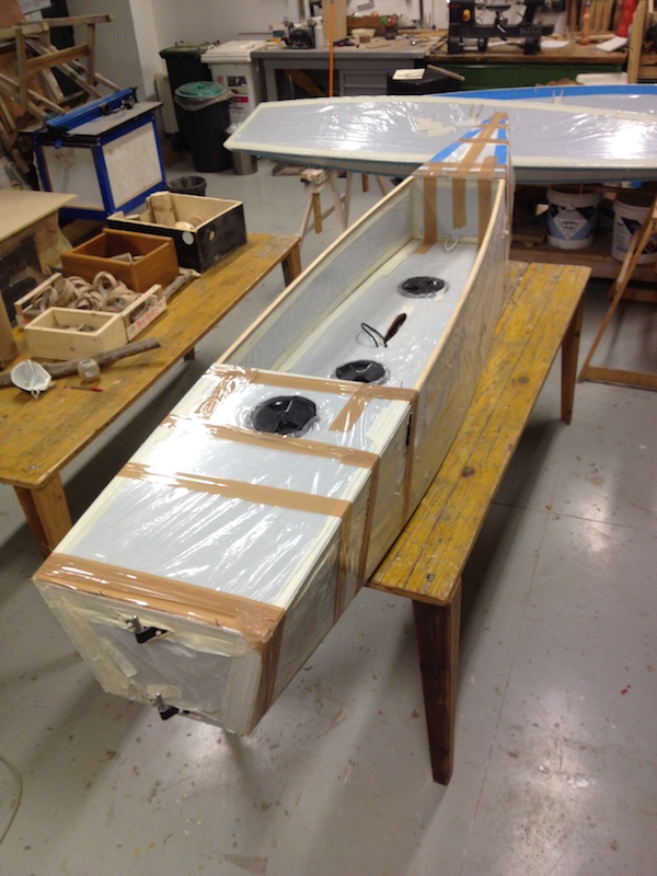

Per far aderire il carbonio è stato rivestito di peel ply (tessuto distaccante) e da strisce di camere d'aria di bicicletta.
78,04 KB
10,66 KB
Dopo che il tessuto ha catalizzato, con il cutter, la carta vetrata (e ben protetti...le micro schegge si infilano sotto pelle!!!) si rifiniscono le parti in esubero.

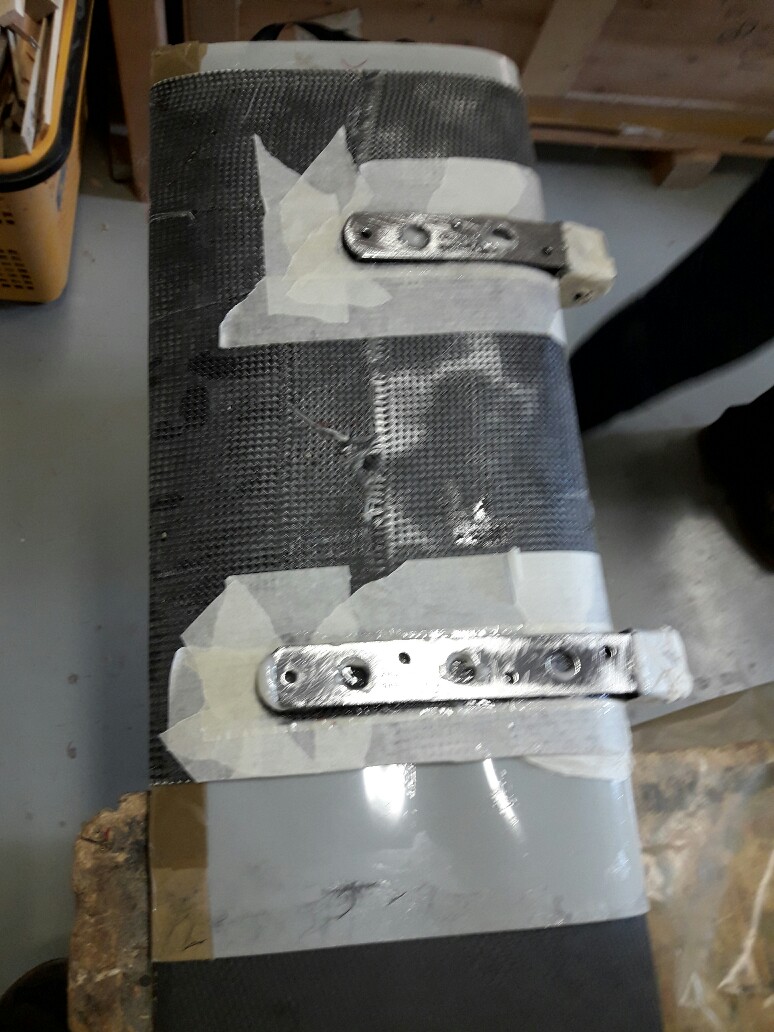

Inserito il - 01/07/2017 : 15:28:40

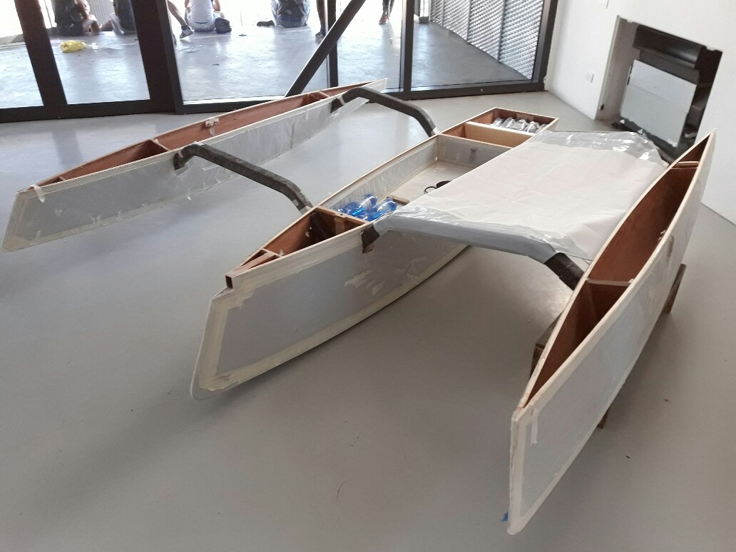

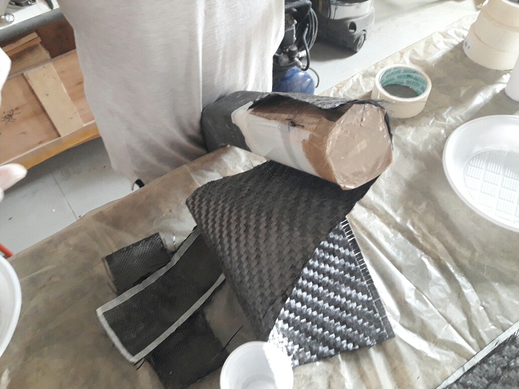

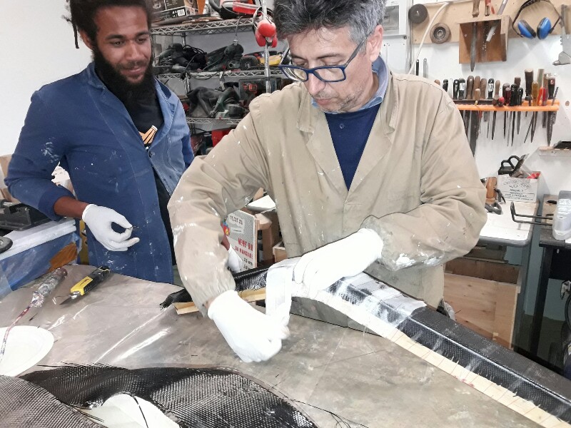

Prosegue l'utilizzo del carbonio per la costruzione dei "bicchieri", che verranno resinati all'interno dello scafo e accoglieranno le traverse, sia per la cassa del timone. Il tessuto di carbonio è stato resinato attorno ai terminali delle traverse e alla lama del timone. Quest'ultimi sono stati preventivamente protetti con dello scotch e per creare un minimo di spessore con dei fogli di carta. Il tessuto di carbonio è stato resinato, per farlo aderire alla perfezione è stato rivestito con delle camere d'aria durante la catalizzazione. Immagine:
91,42 KB Immagine:
85,07 KB Dopo aver fatto catalizzare il carbonio ai bicchieri è stato aggiunto un secondo strato di carbonio ed è stata verificata l'impermeabilità (per non rischiare di avere vie d'acqua verso l'interno dello scafo). Immagine:
97,61 KB Alla cassa del timone sono state resinare le femminile e la barra del timone. Un secondo strato di tessuto di carbonio completerà la cassa. Immagine:

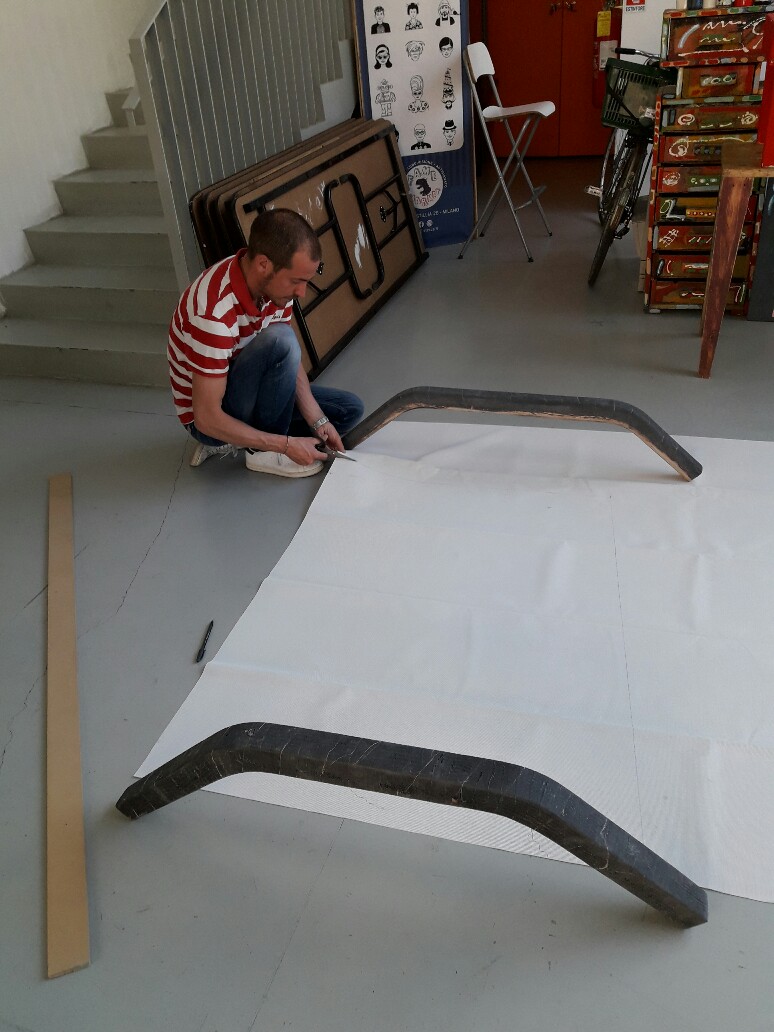

92,76 KB Abbiamo iniziato a tagliare la rete e il tessuto che servirà ad unire ama,scafo centrale le traverse. Immagine:
76,35 KB |

Inserito il - 02/07/2017 : 17:17:57
Mario, due consigli.
Non usare guanti in Latex, non sono assolutamente impervi all'epossidica, usa guanti nitrilici, quelli azzurri.
Per impregnare il carbonio non usare il rullo, è un sistema lento, sprechi tanta resina, passando e ripassando inglobi molta umidità nella resina, e non controlli bene la quantità che metti, usa invece la spatola, quelle gialle di plastica che trovi in colorificio sono perfette. Versi la resina sul tessuto direttamente dal barattolo dove la hai mescolata e la spandi con la spatola tenendola inclinata a 45 gradi esercitando pressione senza esagerare. |

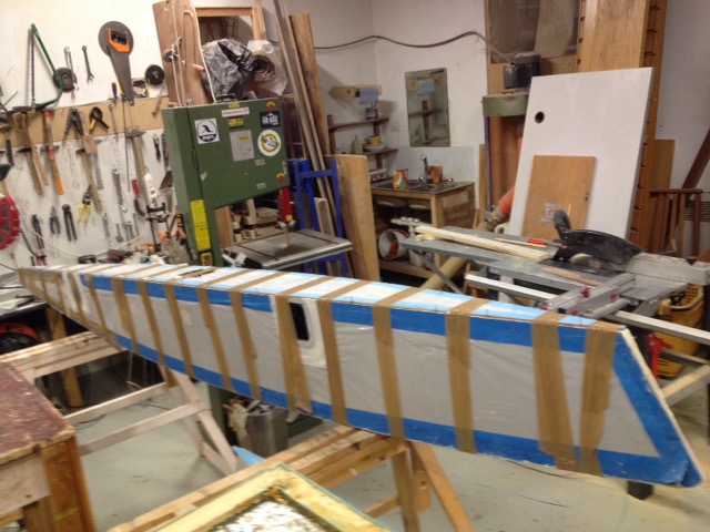

Inserito il - 08/07/2017 : 12:50:37

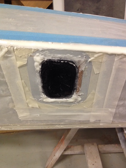

Si inseriscono i "bicchieri" con le giuste inclinazioni forando le fiancate degli scafi e dopo aver preso tutte le distanze e applicando le giuste inclinazioni agli amas si incolleranno alle paratie.
38,98 KB
38,72 KB |

29,51 KB Ci sono volute alcune ore per tagliare le fiancate, inserire i "bicchieri", prendere le misure più volte, controllare gli angoli di inclinazione degli amas. Alla fine siamo riusciti ad incollare i bicchieri in posizione. Adesso bisognerà curare le finiture ed incollare le coperte. |

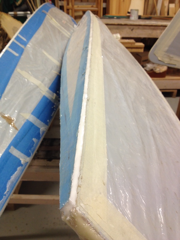

Inserito il - 10/12/2017 : 00:16:27
Dopo 4 mesi di inattività abbiamo ricominciato a lavorare al trimarano. Glu scafi sono praticamente finiti e mancano soltanto le finiture. In questa foto si vede la chiusura degli amas con la coperta finalmente incollata alle fiancate. Dopo aver fatto la stessa operazione con lo scafo centrale bisognerà lavorare sull'armo. Pronti per l'8 di Aprile.
55,45 KB |

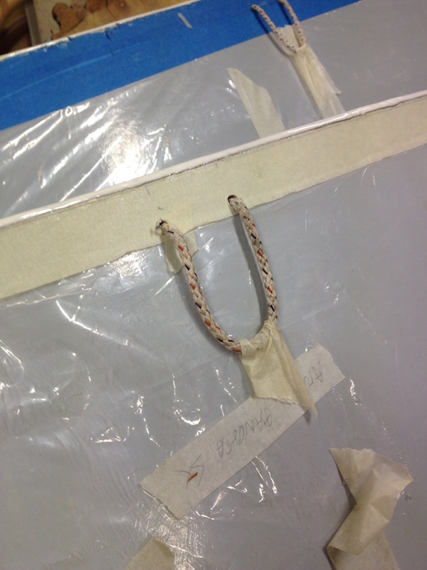

Lande delle sartie in tessile.

Poiché devo fare anch'io le lande per le sartie sugli amas, come sono fissate internamente? C'è un rinforzo? Se si, fatto come? |
Finalmente una barca che naviga bene! |
Prov.: Milano
Città: Milano
1559 Messaggi |
Inserito il - 11/12/2017 : 10:11:17
C'è un nodo per parte per non farle sfilare, ed un po' di resina per sigilllare. Sarà cucita in seguito una redancia. Dalla parte opposta metteremo Dyneema nero da 3mm per fare le sartie sempre impiombato con una redancia chiusa, lasciando una distanza di circa 50cm dalla landa. Infine con Dyneema da 2mm fatto passare 3 volte tra le redancie della sartie e della landa, costruiremo un paranco. Trovata la giusta distanza per avere l'albero con la giusta inclinazione ed il CV equilibrato, interporremo un grillo per potere togliere e mettere le sartie ad ogni montaggio/smontaggio della barca con le sartie con la lunghezza corretta. |

Inserito il - 11/12/2017 : 22:51:37
| Mario Falci ha scritto:
C'è un nodo per parte per non farle sfilare, ed un po' di resina per sigillare.
Ok il nodo, che immaginavo, ma tiene solo sullo spessore del compensato + il laminato, cioè 4mm? |

Inserito il - 12/12/2017 : 17:30:03
No, scarica su una tavoletta di legno leggero di 5cm x 10cm circa, di 10mm di spessore che è incollata subito sotto il listello che fa da spigolo interno. |

Inserito il - 13/12/2017 : 08:18:05
Capito, farò uguale. |

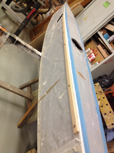

Inserito il - 14/12/2017 : 18:56:01
35,75 KB
Foro per traversa. Stuccate le imperfezioni. Da carteggiare a mano con attenzione.
48,49 KB Listellino leggero da avvitare alli spigolo rinforzato dell'ama. Serve per ancorare la striscia in tessuto unita tramite cerniera al trampolino. 6 bulloncini con dadi autobloccanti. |
