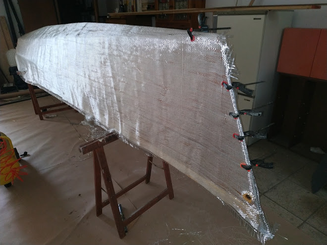

sono arrivato alla parte dell'applicazione del tessuto ....nel mio caso da 300 grammi, distendendolo su tutta la superficie esterna dello scafo.

ora Vi domando....

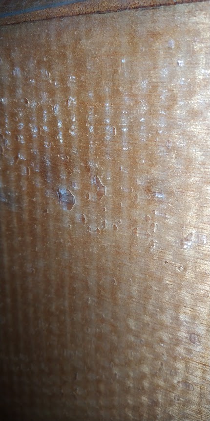

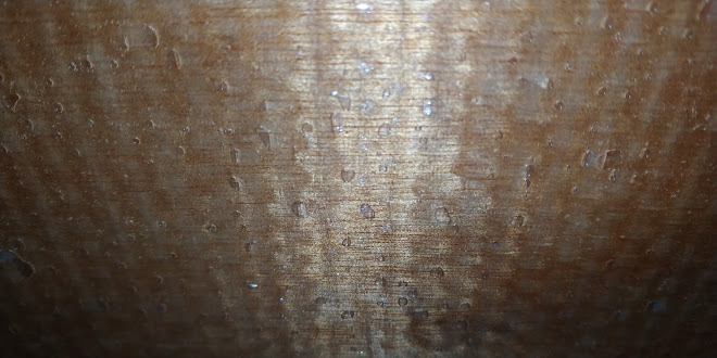

per voi rientra nella normalità che nonostante abbia fatto molta attenzione a impregnare per benino il tessuto, dopo l'asciugatura possa vedere delle bollicine d'aria inglobate nel tessuto? quasi sottopelle?? a macchia di leopardo.

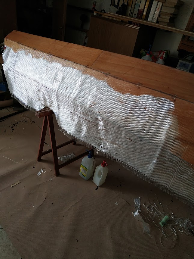

ho usato il pennello per distendere l'epossidica.

No, non è normale,può darsi che hai usato troppa resina e allora il tessuto tende a galleggiare,sarebbe stato utile stendere il peel play che assorbe la resina in eccesso.Comunque passa la carta vetrata e cerca di livellare il tutto ,casomai stucca con microsfere.
Su una barca così piccola rivestire con tessuto è più una rogna che altro.
umberto
p.s.
Il pennello è bene accorciargli le setole per renderlo rigido e usarlo picchiettando verticamente in modo da impregnare bene il tessuto
