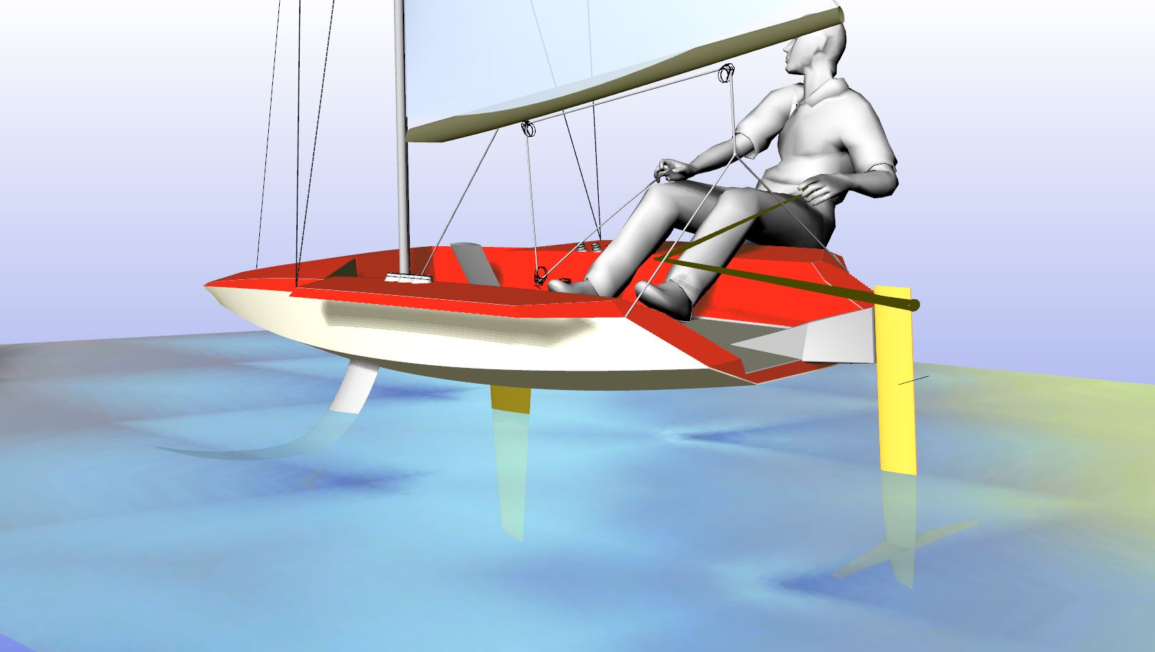

Inserito il - 25/04/2018 : 12:48:29  Mostra Profilo Invia a Mario Falci un Messaggio Privato  Rispondi Quotando
Certo che è ben strano come il CV sia veramente dietro, e di molto, rispetto il CD. Vero che combinandosi con il CV del gennaker questo va avanti ma alle portanti non mi serve granché e di Bolina dovrei per le note teorie dei manuali essere veramente orziero. Se un progettista così bravo aha fatto una cosa del genere c'è da chiedersi se non siano da rivedere alcune nostre certezze.
Ma tu trascuri il timone...Proprio tu che l'hai sempre considerato parte del piano di deriva...Se è così, allora sono io a dovermi ricredere!

Inserito il - 25/04/2018 : 20:34:24  Mostra Profilo Invia a Mario Falci un Messaggio Privato  Rispondi Quotando
Non lo trascuro per niente, ma anche sommando la sua area e quindi spostando di un poco a poppa il CD lo stesso il CV mi sembra molto indietro.

Inserito il - 28/04/2018 : 05:57:41  Mostra Profilo Invia a aurelio un Messaggio Privato  Rispondi Quotando
ciao, ho chiesto al progettista per CV e CD , mi ha risposto che preferisce barca un poco più orziera con uso foils ( vedremo..)

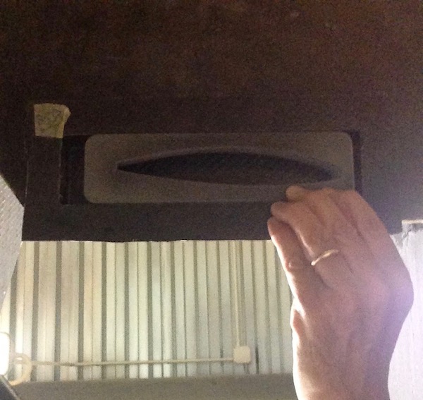

ecco come ha risolto il supporto timone in composito
58,14 KB

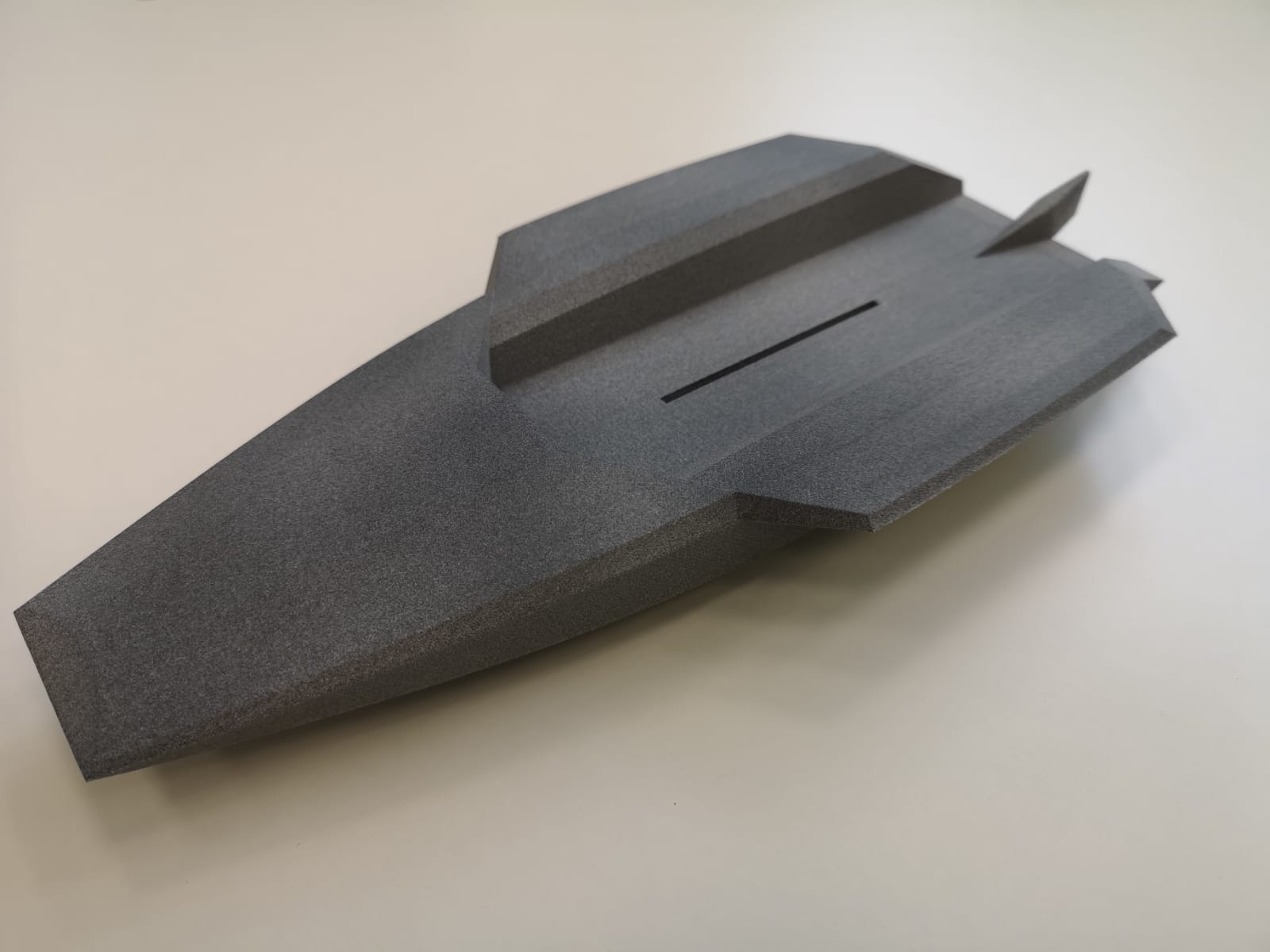

ciao, modello scafo scala 1:10 stampato in 3D
42,54 KB

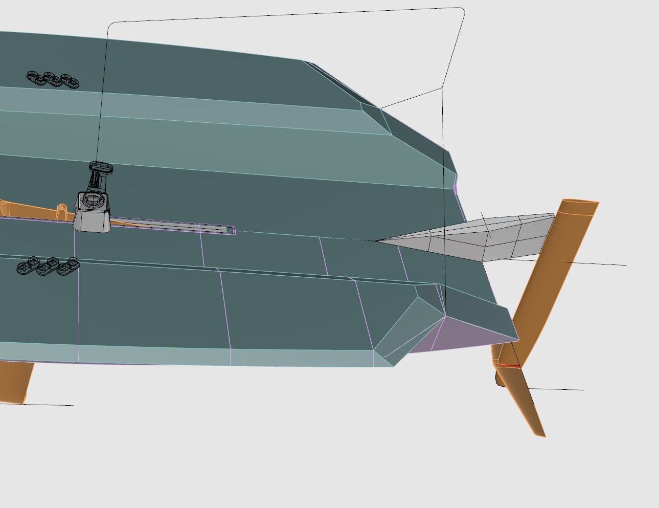

ciao,
53,98 KB

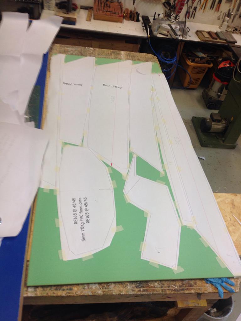

Inserito il - 30/09/2018 : 18:24:14  Mostra Profilo Invia a aurelio un Messaggio Privato  Rispondi Quotando
Mario ha iniziato la costruzione...sagome in carta per tagliare tessuto e anima in PVC espanso

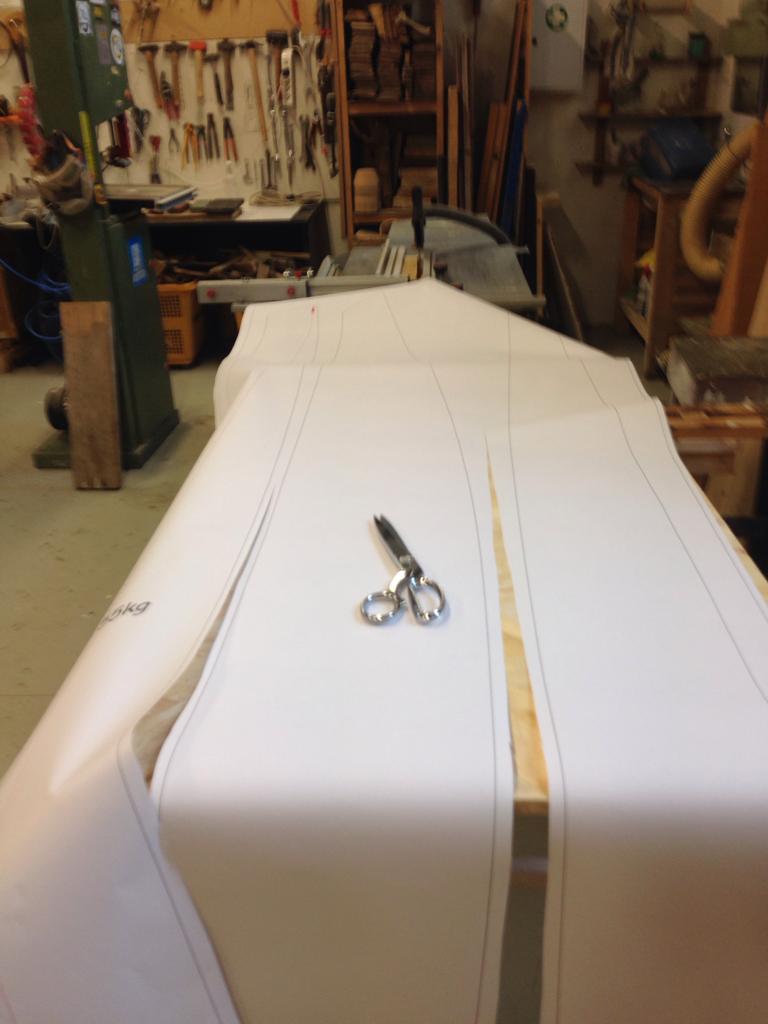

670 Messaggi
Inserito il - 03/10/2018 : 04:09:01  Mostra Profilo Invia a aurelio un Messaggio Privato  Rispondi Quotando
ciao, taglio pannelli PVC espanso...

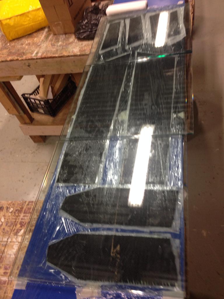

Inserito il - 21/10/2018 : 17:43:09  Mostra Profilo Invia a aurelio un Messaggio Privato  Rispondi Quotando
ciao, inizio laminazione pannelli
45,91 KB

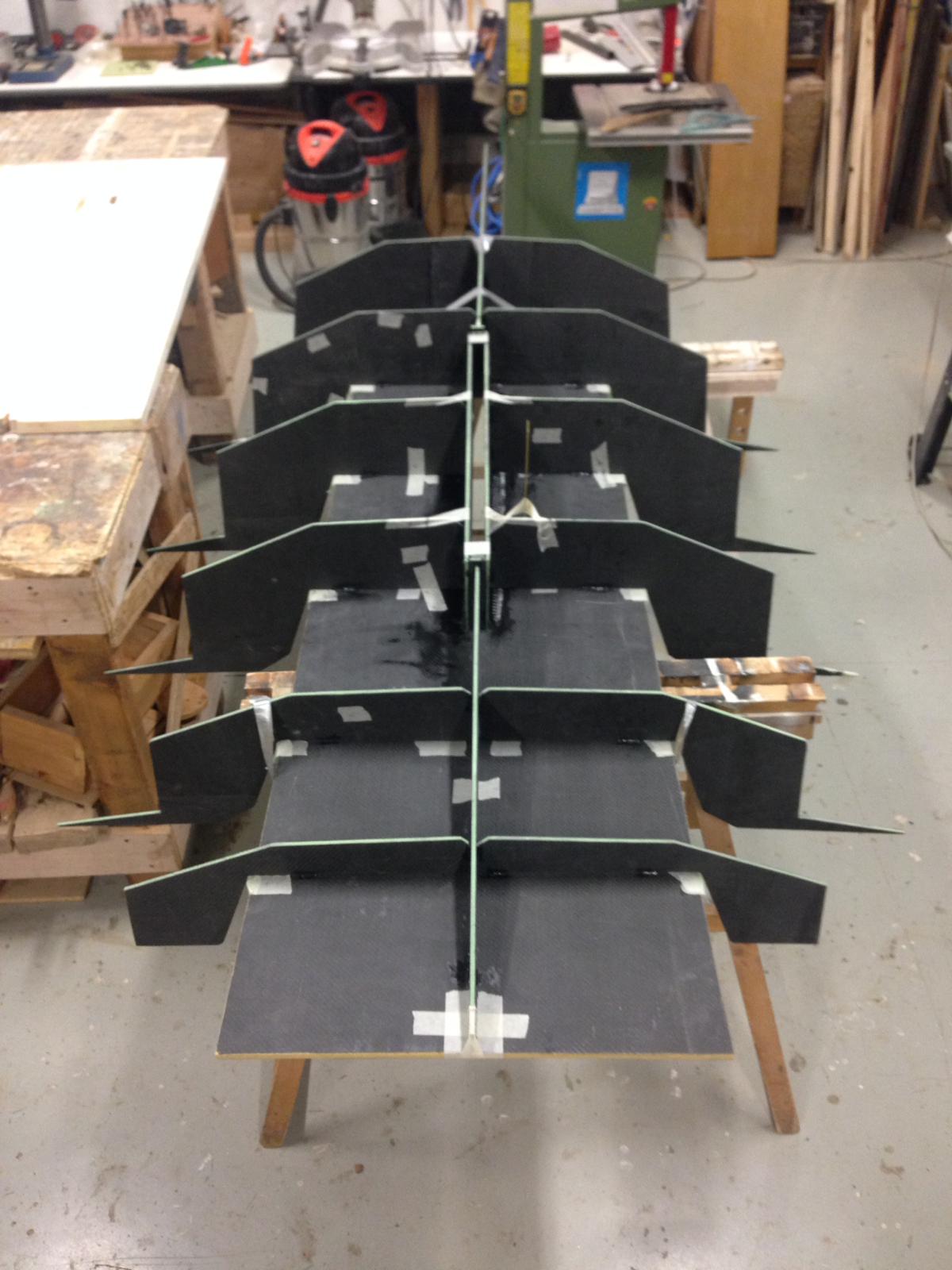

670 Messaggi

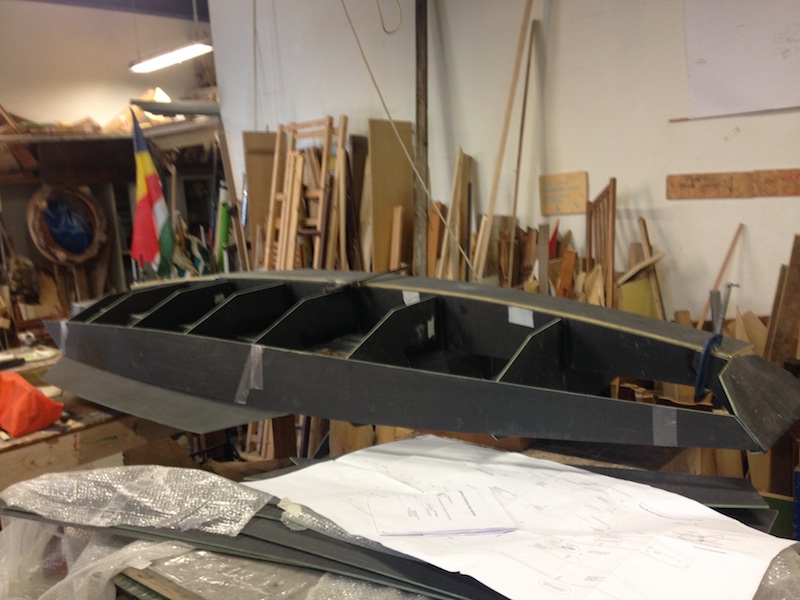

Inserito il - 02/12/2018 : 08:55:00  Mostra Profilo Invia a aurelio un Messaggio Privato  Rispondi Quotando
ciao, Mario ha iniziato assemblaggio scafo
82,26 KB
99,45 KB

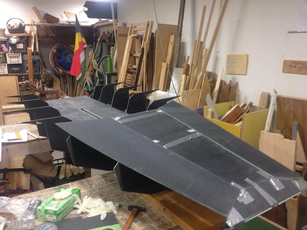

670 Messaggi
Inserito il - 04/12/2018 : 07:06:09  Mostra Profilo Invia a aurelio un Messaggio Privato  Rispondi Quotando
ciao, il lavoro di Mario procede spedito

Inserito il - 11/12/2018 : 14:44:57  Mostra Profilo Invia a Mario Falci un Messaggio Privato  Rispondi Quotando
45,81 KB
65,01 KB
74,28 KB
Si provano le sagome della fiancata e le sedute
