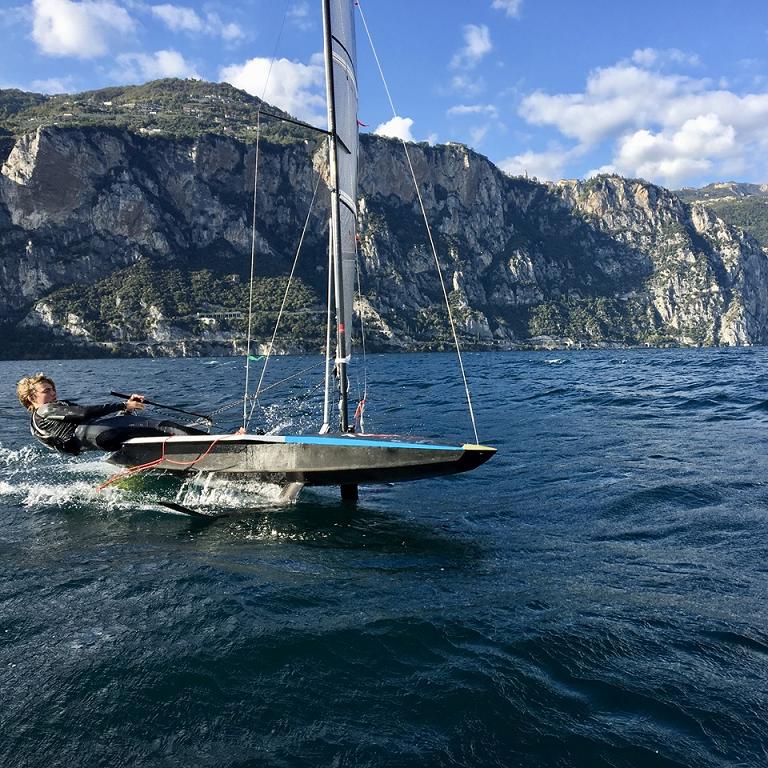

Inserito il - 24/07/2019 : 17:03:54  Mostra Profilo Invia a aurelio un Messaggio Privato  Rispondi Quotando
Foiling Week Malcesine, Tom teenager testing

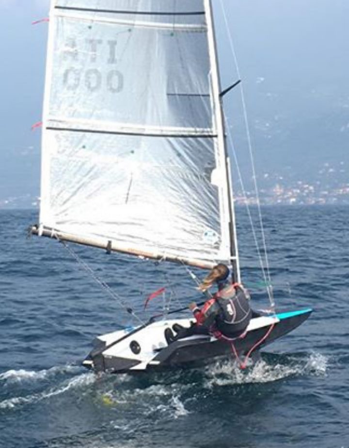

Inserito il - 17/10/2019 : 13:42:54  Mostra Profilo Invia a aurelio un Messaggio Privato  Rispondi Quotando
....anche per le ragazze foiling in progress
42,89 KB

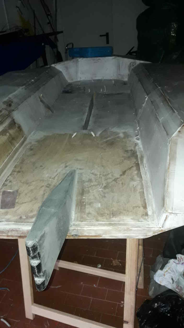

Se poi qualcuno si stesse chiedendo che fine ha fatto la versione low cost in compensato, eccola qui, ripartiti i lavori dopo un periodo di lazzaronite, siamo alla fase di stuccatura

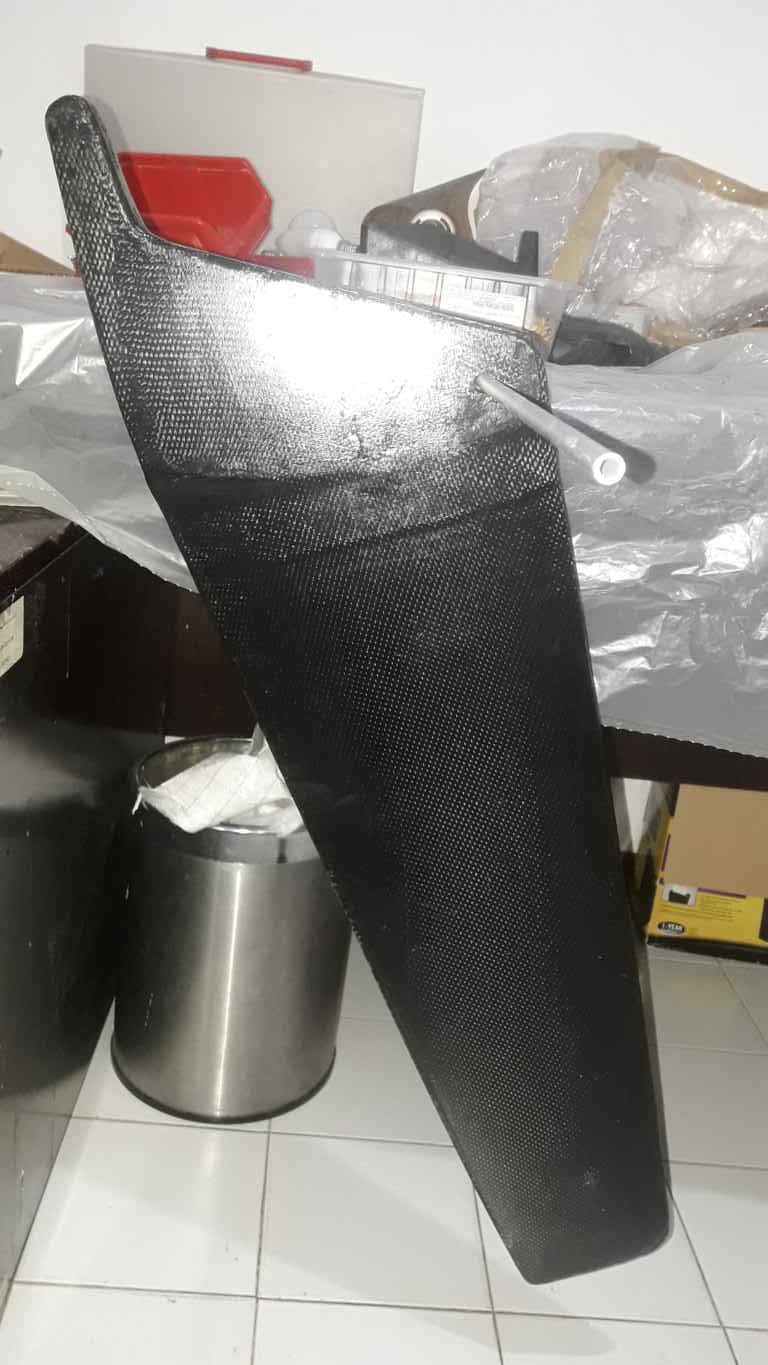

Deriva (full carbon)

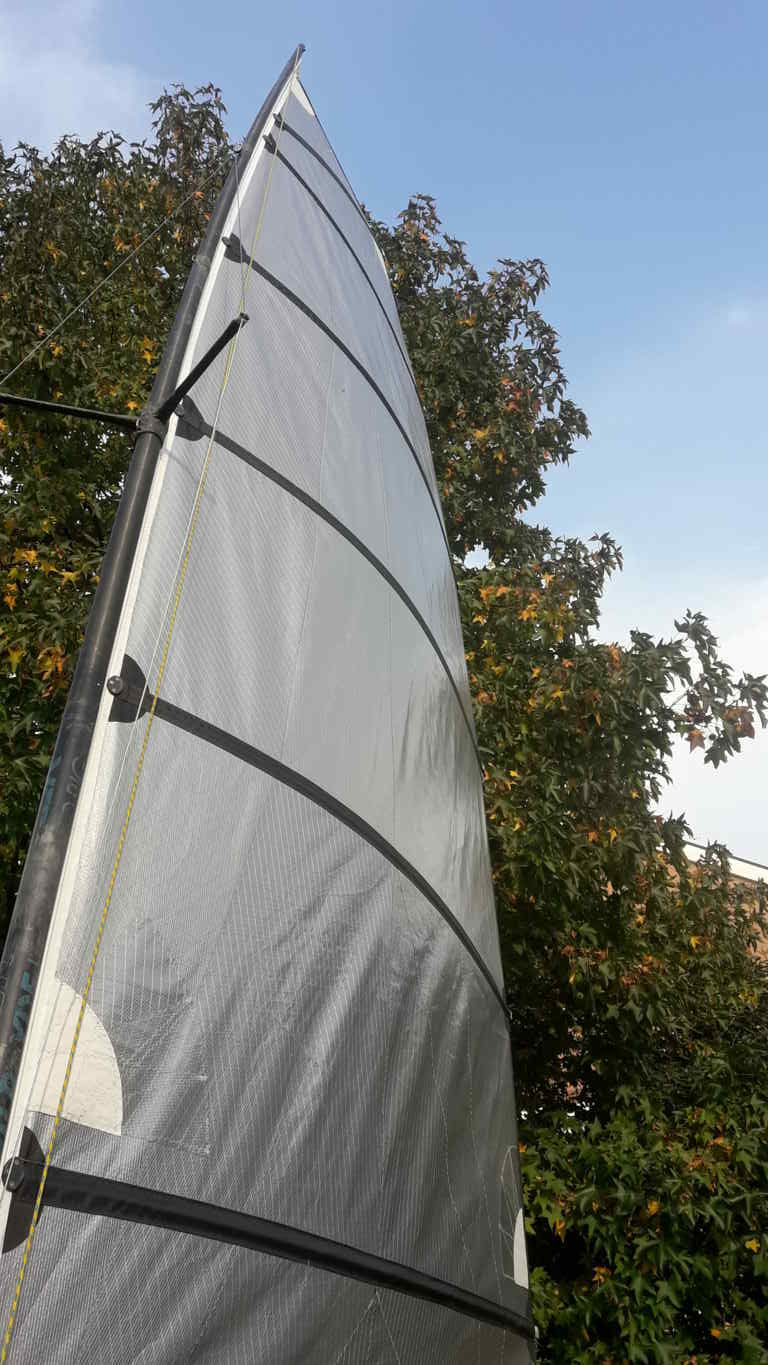

Inserito il - 13/11/2019 : 18:31:56  Mostra Profilo Invia a capelizzari un Messaggio Privato  Rispondi Quotando

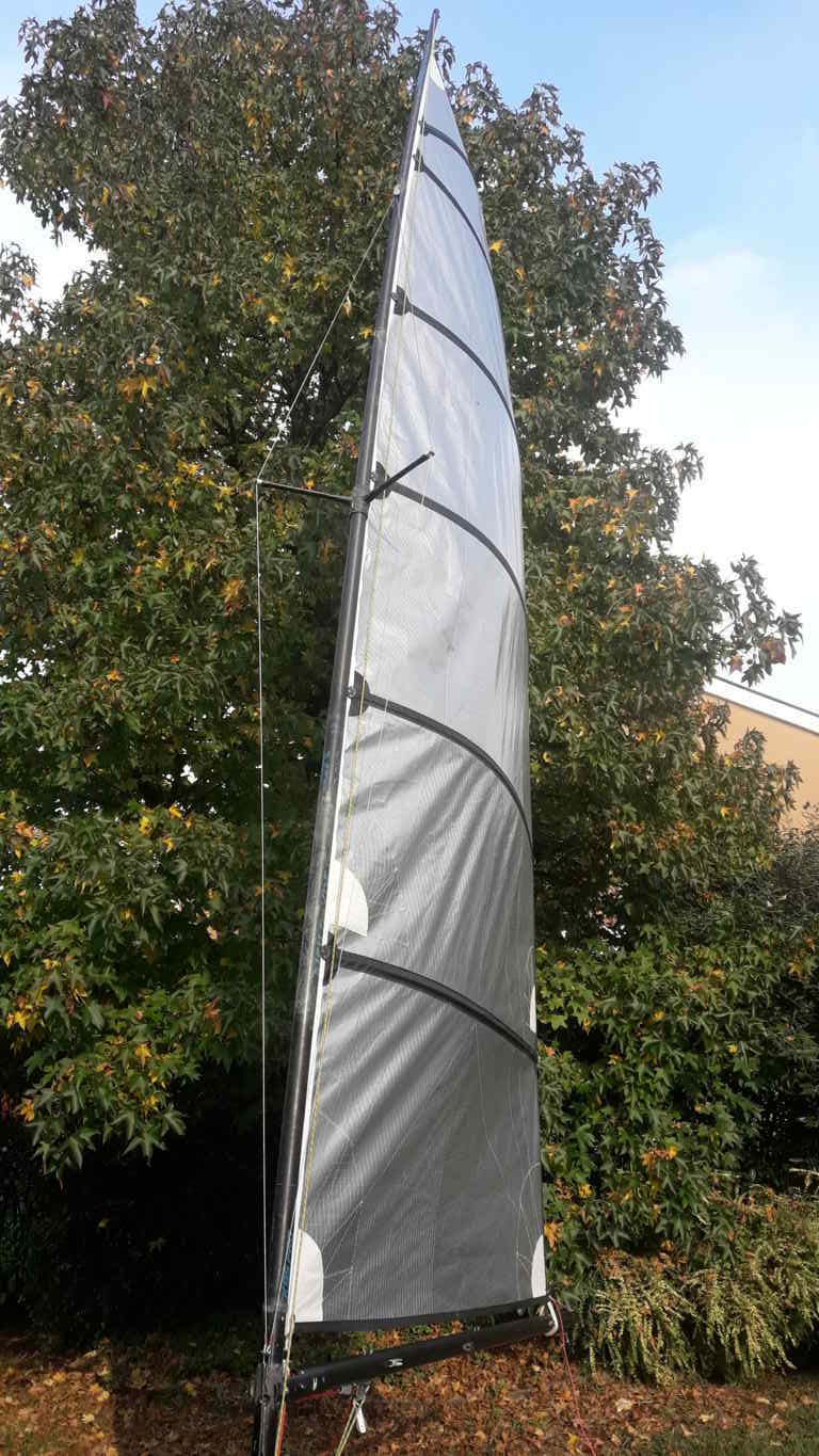

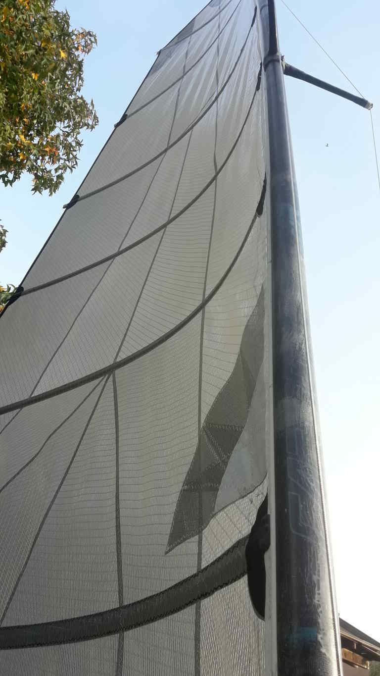

Ho lavorato anche sull'armo, completamente nuovo.
Albero con crocette inverse con diamante per regolare il grasso della vela, e nuova vela autocostruita, triradiale in laminato, con mano di terzaroli

Carlo, con le vele sei diventato bravissimo. Se Paolo Lodigiani dovesse accettare la sfida per costruire una barca adatta ad un Giro ridotto d'Italia, mi piacerebbe che facessi la nuova vela speciale per un mezzo che sarā senz'altro speciale.
Cittā: burago
890 Messaggi
Inserito il - 13/11/2019 : 20:50:07  Mostra Profilo Invia a capelizzari un Messaggio Privato  Rispondi Quotando
Ho un mestiere in mano!
Peccato che i velai facciano la fame...
Vediamo come va. Alla prima invernale del cvce la provo.
