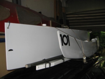

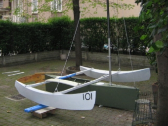

Ad oggi ho realizzato solo lo scafo
centrale, riutilizzando gli amas e l’armo di FastOne, ma in futuro proverò
a rifare anche gli amas.
FastOne venne costruito con
compensato da 6mm. Di spessore, lo scafo finito risultò pesare 25 kg., con
Baloss ho voluto rischiare ed usare compensato da 4 mm., devo dire alla
luce delle poche regate già fatte che non è ne delicato, ne flessibile, il
peso è circa 16-17 kg. E si può spostare da soli senza aiuto.

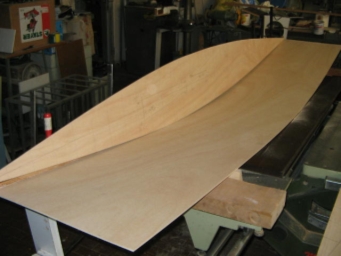

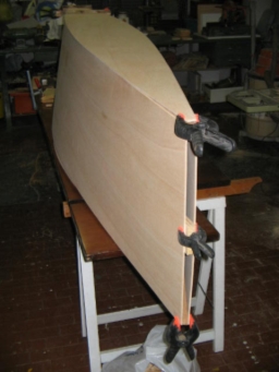

Lo sviluppo delle linee sui fogli di
legno è semplice, se si mettono due chiodi alla distanza pari alla
lunghezza della barca, 3,05 mt. , e si tira verso l’esterno un listello,
fermandolo a 15 cm. Dalla mezzeria per il fondo, e a 25 cm. Dalla mezzeria
per la coperta, si ottiene il disegno dei due pezzi.

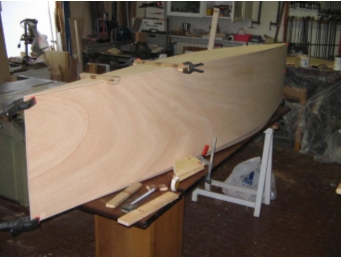

Le fiancate sono strisce rettangolari
di 50 cm. Di altezza e lunghe quanto lo sviluppo della chiglia e della
coperta, in pratica il lato che guarda la chiglia è 1 cm. in meno della
coperta.

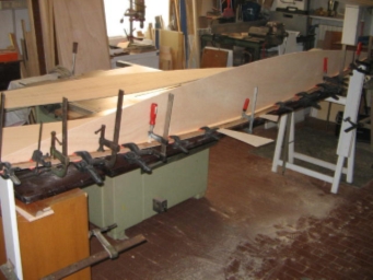

Si applicano alle fiancate quattro
listelli 15x15mm. Se si blocca il pannello a metà su un piano e con dei
supporti si tengono sollevate le estremità, il listello, una volta
incollato, manterrà già una sua curvatura, utile in fase di assemblaggio,
fatto questo si assembla la chiglia con le fiancate, sempre con colla
vinilica e piccoli chiodi, che poi si possono benissimo lasciare dentro.

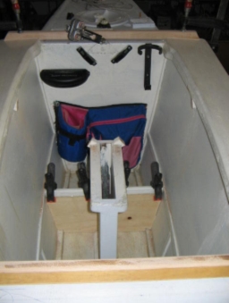

Girata la barca, bisognerà fare una
paratia di rinforzo in corrispondenza dell’albero, altre due per creare il
pozzetto.
Predisposto il tubo che accoglierà
l’albero, con una base robusta su cui scaricare lo sforzo, e messo qualche
distanziale per evitare la flessione delle fiancate una volta in acqua,
si incolla la coperta.

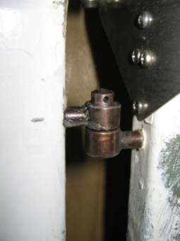

Bisogna anche predisporre delle
tavolette robuste in corrispondenza delle traverse, le quali sono aiutate
dalle paratie a mantenere rigido lo scafo in navigazione.

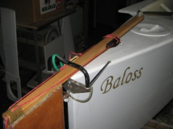

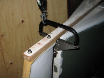

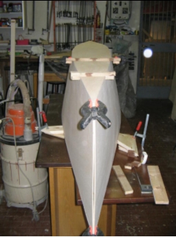

Nelle foto che accompagnano
l’articolo vi sono delle didascalie che meglio fanno capire le fasi di
costruzione.
