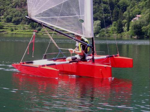

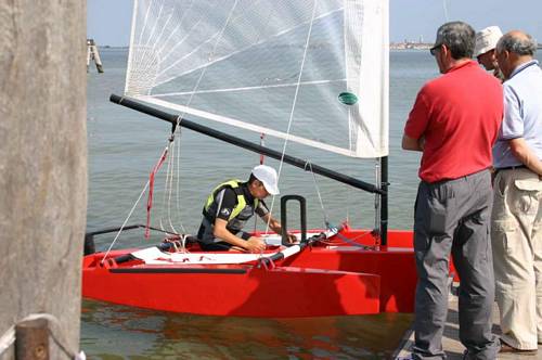

Questo e' uno degli ultimi progetti dell'amico Mario Falci. Un bel trimarano
di 10' rosso "Ferrari", varato in occasione della Velalonga 2008.
Mario mi ha lasciato il compito di dare una breve descrizione
della sua creatura.
Per la realizzazione del progetto, e' stato usato un tipo di polistirene in
luogo del solito compensato marino, una specie di polistirolo espanso
di caratteristiche nettamente superiori, realizzando dei "sandwich"
utilizzando un tessuto in vetro da 200 g/mq.
L'obiettivo e' stato quello di una realizzazione molto leggera e
performante, e posso garantire che
Mario ha raggiunto lo scopo.

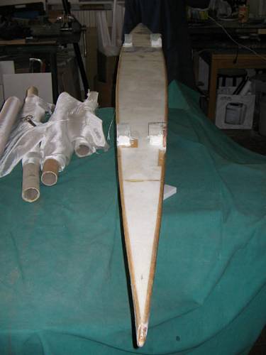

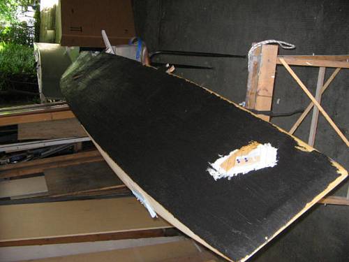

Lo scafo centrale.
Si distinguono chiaramente
i pannelli in polistirene.
Sono stati comunque
impiegati dei listelli (20x20 se non sbaglio) come scheletro. |

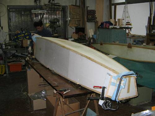

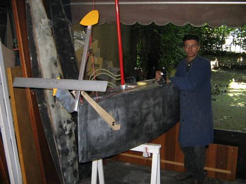

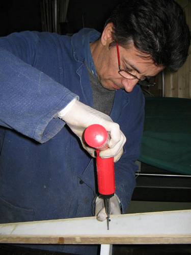

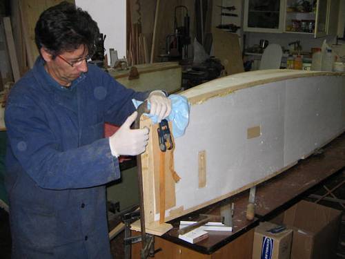

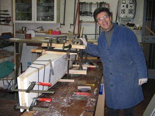

Mario al lavoro |
Notare la soddisfazione con cui posa per la
foto. |

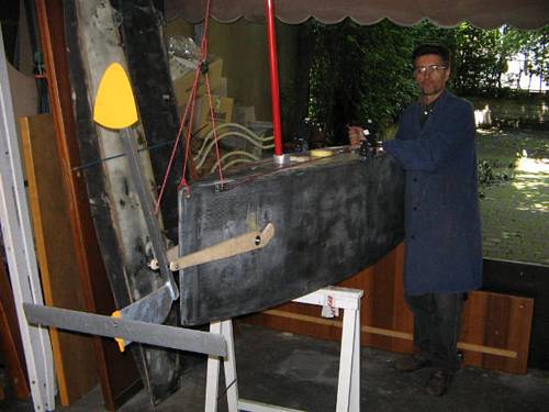

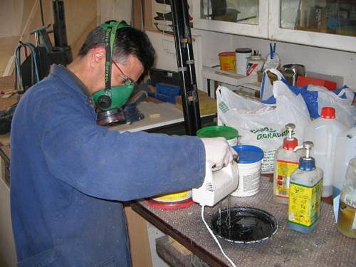

Preparazione della resina con colorante nero. |
Sembra carbonio, ma e'
la resina di cui sopra. |

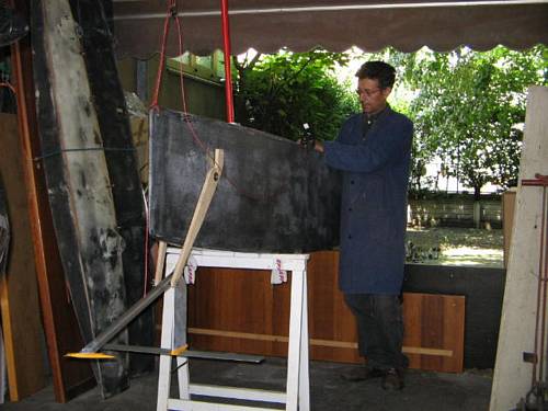

Prova del meccanismo per l'implementazione
degli "hydrofoil" |
Sempre l'Hydrofoil |
Tutto in alto, per permettere la navigazione
regolare. |

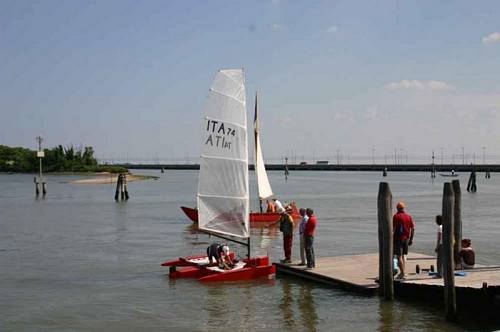

Primo collaudo. |

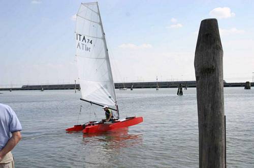

E... Vai! Bravo Mario. Alla Velalonga, si e' piazzato al secondo posto
dopo il mitico Fulvio. Non male per essere la prima prova.

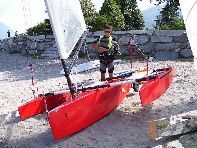

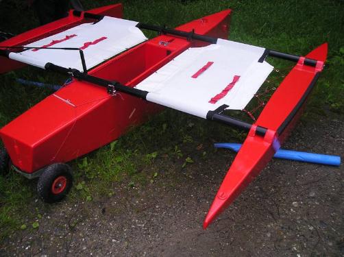

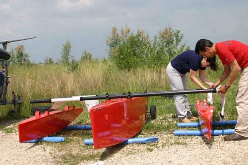

Una visione dei trampolini. Sono stati diligentemente cuciti dallo
stesso progettista. I miei complimenti!
Le traverse sono bloccate sullo scafo centrale tramite un sistema a
"cinturino di orologio" ideato sempre da Mario. |
