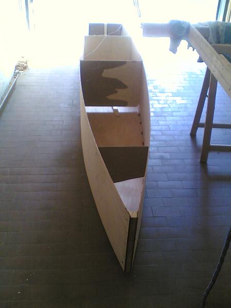

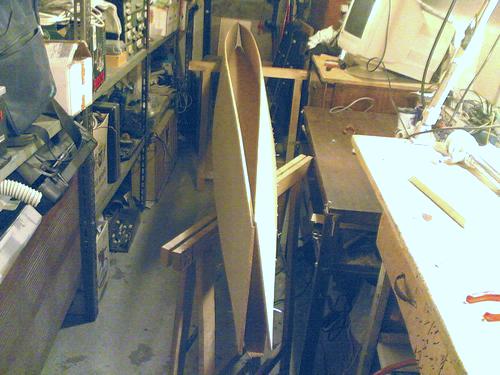

Qui e' l'inizio, ho utilizzato compensato
marino da 4 mm. ed il solito metodo cuci e incolla. |

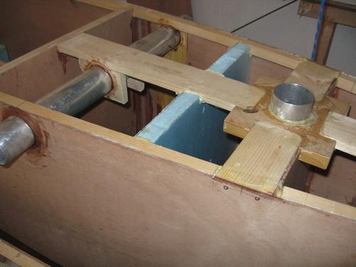

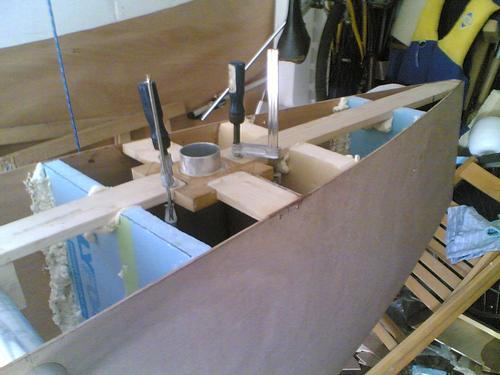

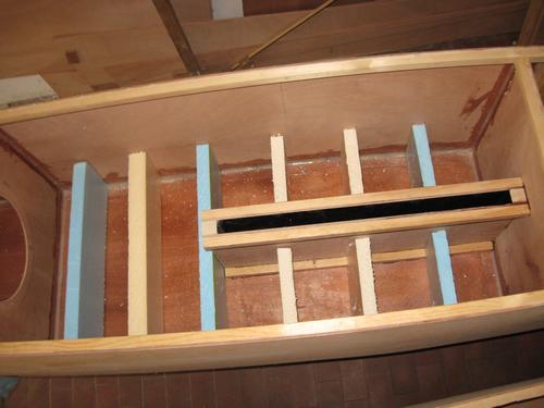

Realizzazione della sede per l'albero. Ho inserito alcune paratie in
polistirene con il duplice scopo di rinforzare la struttura e realizzare
compartimenti stagni. |

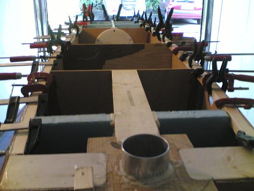

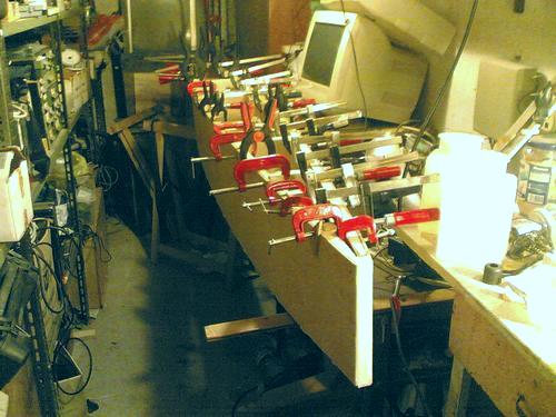

Ho incollato anche le due paratie che
delimitano il pozzetto .Nella foto si vede l'incollaggio del "bottazzo" |

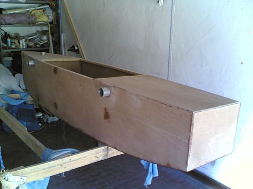

La parte posteriore, le solite paratie in polistirene, il tubo in
alluminio che servira' a collegare gli amas sempre tramite altri tubi di
alluminio. |

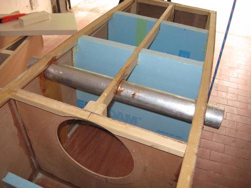

La parte anteriore col la sede dell'albero ed il tubo per il collegamento
con gli amas |
ed ecco lo scafo centrale finito, mancano solo i rinforzi esterni ai due
tubi. |

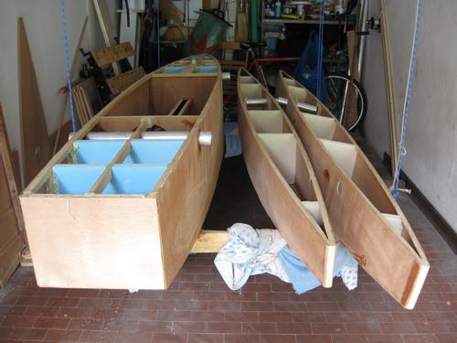

Costruzione degli amas in cantina. Lavoro esequito in novembre data la
temperatura troppo bassa nel box. |
Una fase finale della costruzione di un amas. |

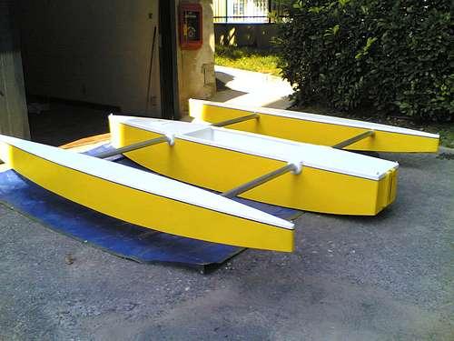

I tre "componenti" del trimarano insieme. |

Ed infine eccolo fuori dal box verniciato e montato. |

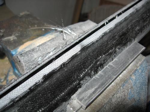

L'albero. Ho utilizzato un albero da windsurf da 520 cm allungato a 600
con un tondino in legno.

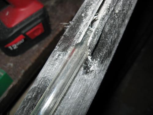

Ho costruito su di esso una canalina in fibra di vetro (il tessuto in
carbonio mi sarebbe costato come l'albero).
La canalina e' sta costruita (laminata) sopra un tubo da 12mm di plastica
flessibile. Ricoperta di vaselina ed un paio di strati di polietilene
(pellicola alimentare). |

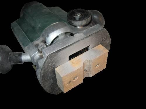

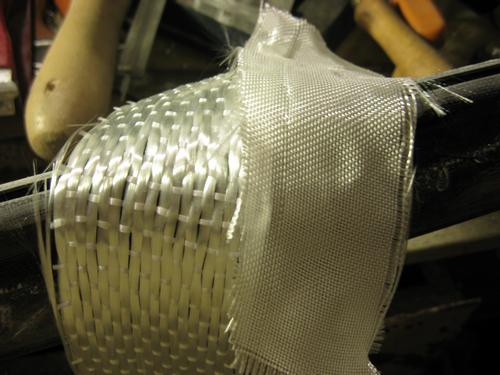

La canalina e' stata costruita "intera" poi con una fresa
portatile dotata
di aggiuntivo (autocostruito) e' stata realizzata la fessura. |

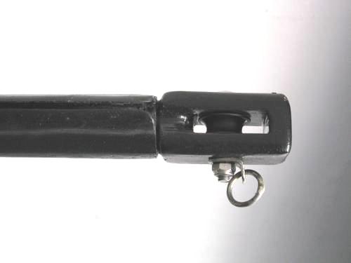

Particolare della testa d'albero con puleggia. |
Per la realizzazione della canalina ho utilizzato due tipi di tessuto di
vetro: la prima parte con un quasi unidirezionale da 1000 g/mq seguiti da
4 strati di tessuto 50/50 da 160 g/mq. |

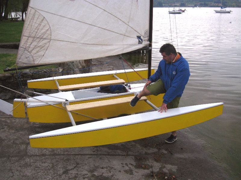

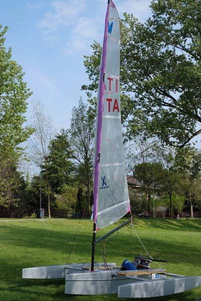

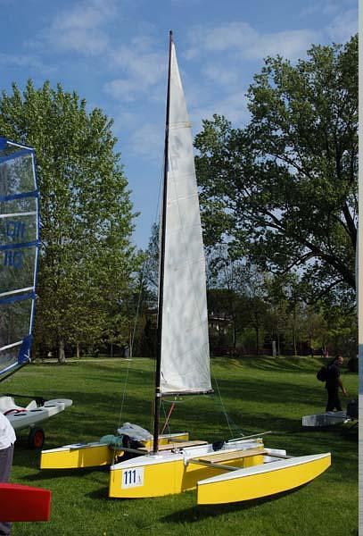

Il varo ufficiale a Viverone 18/4/2010. Ho chiesto a Jacopo di fare il
"collaudo" e tutto il raduno. |
Arona 25/4/2010, seconda prova per il tri. |

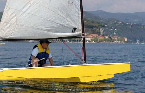

Questa volta ci sono io! E' stata una senzazione eccezionale, stabile, va
molto bene nonostante la vela di recupero di un 420 molto "panciuta" per
cui poco boliniera, |

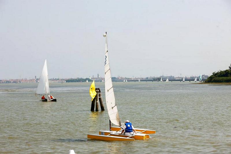

Venezia 2010, alla Velalonga mentre "taglio"
il traguardo |
