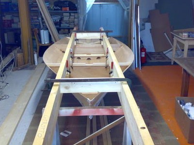

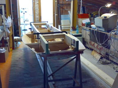

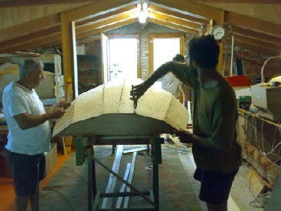

La cucitura non č stata eseguita in modo ortodosso. In effetti, il babbo,
dalla sua quarantennale esperienza di falegnameria mi ha letteralmente
vietato di procedere come da piani.

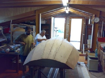

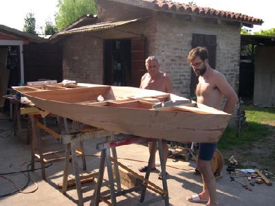

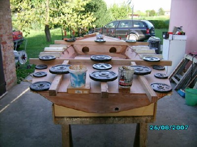

Per questa ragione mi ha procurato due tavole lunghe 4 metri, larghe 20 cm
e spesse 4, che, opportunamente spessorate e livellate sono servite da
supporto (messe a coltello) per le paratie. Su queste ultime, allineate e
bloccate sulle tavole, abbiamo cucito i sei pezzi
del fasciame, badando di correggere tutti gli errori del taglio. Fatto ciņ

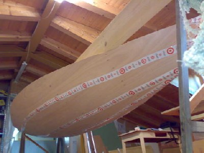

abbiamo ruotato tutto il complesso, in modo da poter procedere alla
resinatura con la barca appesa sotto alle tavole. Con questo sistema
abbiamo ottenuto uno scafo perfettamente allineato e livellato
sulla linea di coperta. |
Scafo cucito e pronto alla resinatura |
Una vista da sotto

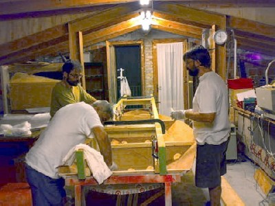

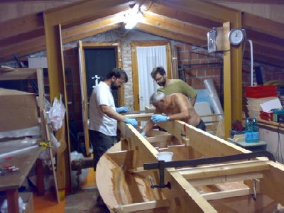

Resinatura e cordonatura Da sx, io, il mio
babbo Renzo e mio fratello Luca. |

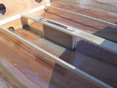

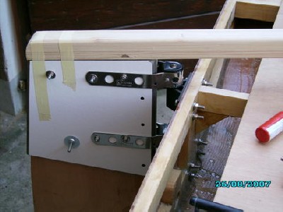

cassa della deriva |

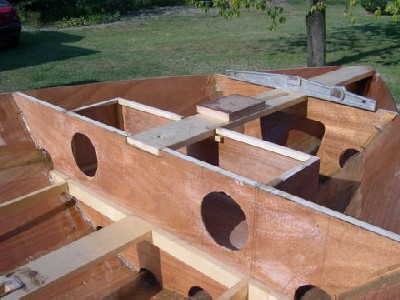

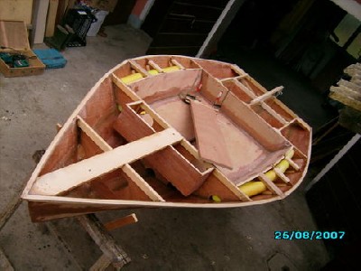

Gavone stagno a prua del pozzetto. Non avevo
pensato al bullone del piede d'albero. Speriamo non entri tanta acqua.

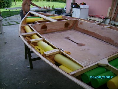

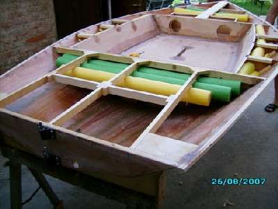

Riserve di galleggiamento

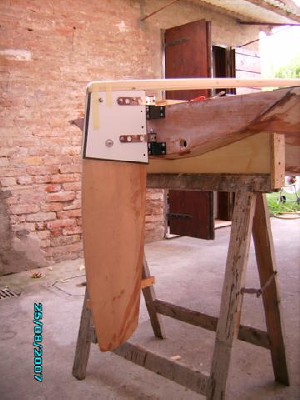

Timone in preparazione |

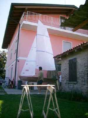

Io, mia moglie e la
stupenda randa realizzata dalla BluePhoenix di Pertegada
Prima prova armo velico.

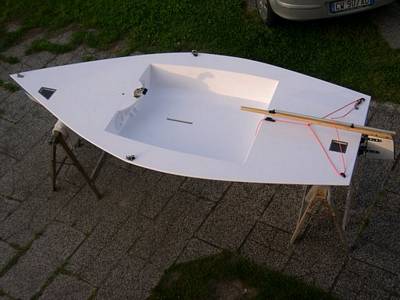

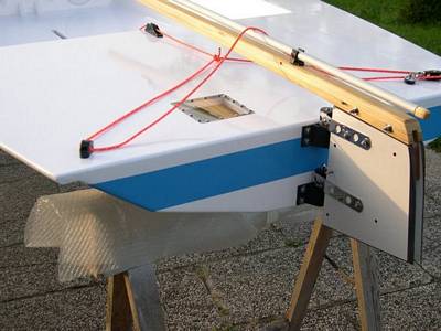

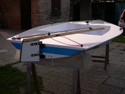

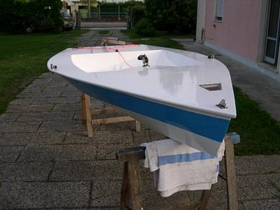

Lo scafo finito e verniciato |
