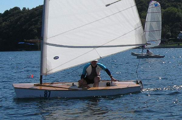

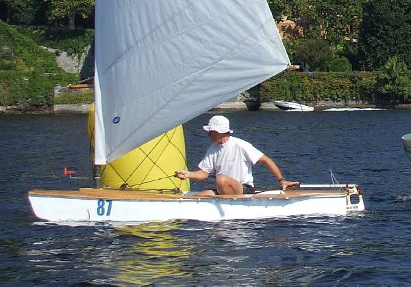

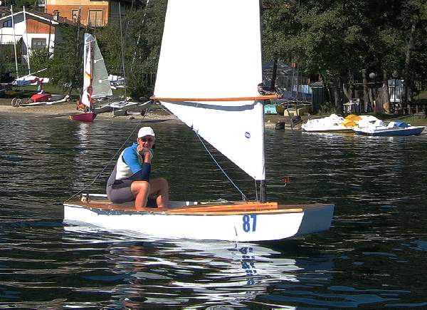

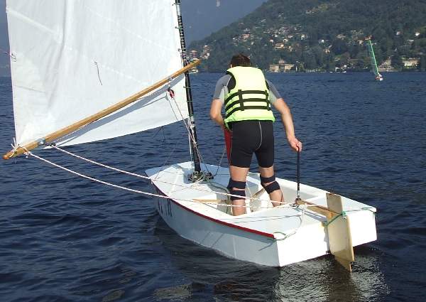

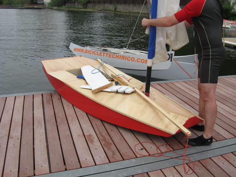

Da quel progetto sono nate due imbarcazioni-prototipi, una costruita da me E=mc3, l’altra da Claudio Turcato E=mc4.
La mia barca è stata costruita modificando leggermente le linee d’acqua del progetto originale, ne è risultata una barca veloce ed agile (vira e stramba in un attimo) ma poco adatta alle onde per colpa dello specchio di prua troppo grosso e vicino all’acqua.

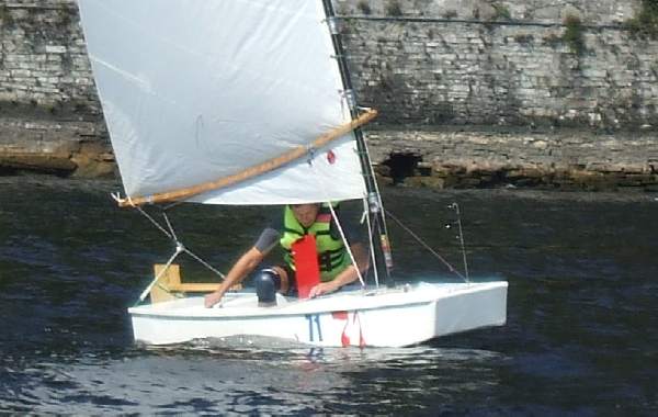

Claudio, invece, ha rispettato di più il disegno, la prua è sempre piatta, ma è più piccola e leggermente più alta sull’acqua.
La sua barca è ugualmente veloce ed agile e si comporta molto meglio nelle onde.

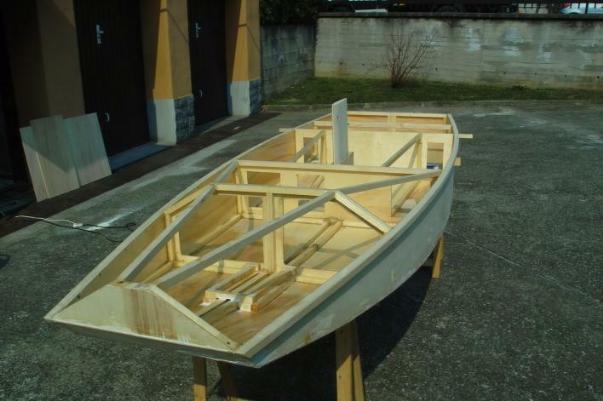

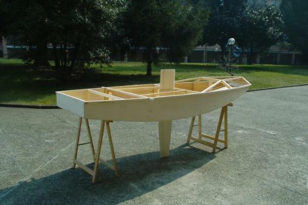

E=mc5  in costruzione di Ettore Bonisoli , Cremona

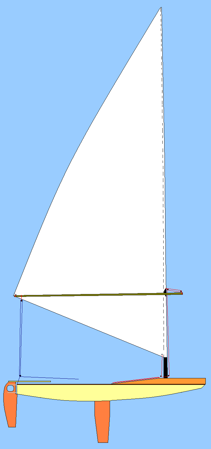

Nel progettare questo 10’ mi sono ispirato principalmente alle linee d’acqua della Star con un grosso occhio anche agli Scow americani.
Per la sezione ho adottato quella rettangolare, come nelle barche progettate da Bolger, questo mi permette di dare lo sviluppo del fasciame con estrema precisione, ed è molto comodo per un autocostruttore.
