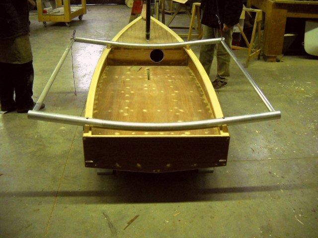

Per ovviare a questo inconveniente la si e' dotata di due terrazze laterali per permettere
all'equipaggio di assumere una posizione piu' esterna e di aumentare, cosi', la coppia raddrizzante.

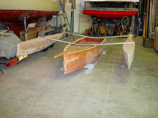

Nel caso in cui si voglia un comportamento piu' tranquillo, si potranno aggiungere due scafi laterali
semplicemente innestandone i supporti nei tubi delle terrazze.
Si ottiene, cosi', un trimarano assai piu' stabile del monoscafo da cui deriva.

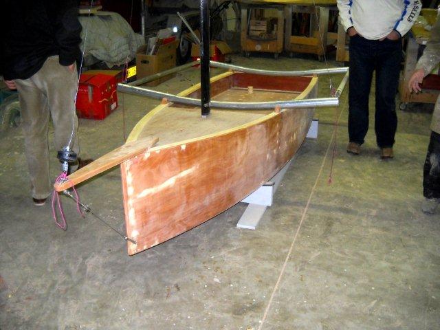

L'albero e' senza sartie e inserito nella mastra piu'arretrata.
La soluzione b) e' quella di maggiori prestazioni. E' piu' adatta ad un timoniere esperto. In caso di
vento forte richiede doti acrobatiche se si utilizza la configurazione monoscafo con terrazze (skiff).
Equipaggi meno preparati possono godere di prestazioni eccitanti utilizzando la configurazione a
trimarano.
L'albero e' senza sartie e inserito nella mastra piu'avanzata.

In configurazione a trimarano permette una navigazione assai agevole e anche piccole crociere
costiere.
In questo caso l'albero e' dotato di sartie e strallo di prua e sara' appoggiato in coperta nella
posizione piu' arretrata, vicina al pozzetto.

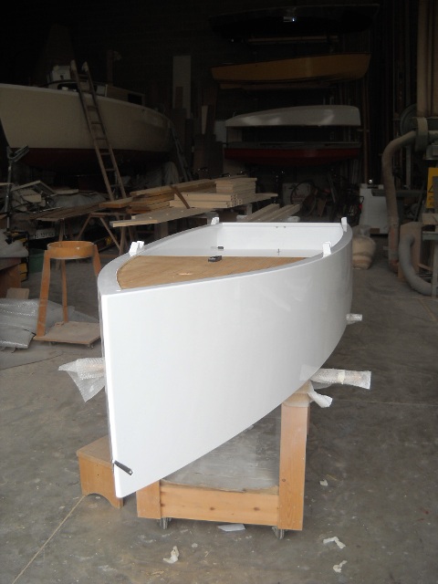

La costruzione di Uffa10 e' classica per imbarcazioni a spigolo in compensato marino.
E' fornito il disegno delle seste, da collocare sullo scalo di costruzione, su cui si appoggeranno i
pannelli di compensato.
E' previsto che il materiale sia compensato marino di okume' dello spessore di 6 mm.
Lo specchio di poppa e' da 10 mm di spessore.

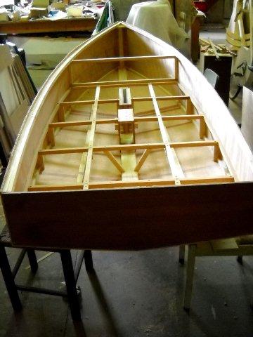

Una volta costruiti gli elementi essenziali dello scafo (fondo, fiancate e specchio di poppa), si
applicano i listelli di rinforzo e di sostegno degli altri elementi.
Questi listelli sono, nel prototipo, di ayous (chiamato anche samba o obeche), ma possono essere di
ogni altra essenza purche' leggera ed elastica quale tiglio, acero, pino o abete.

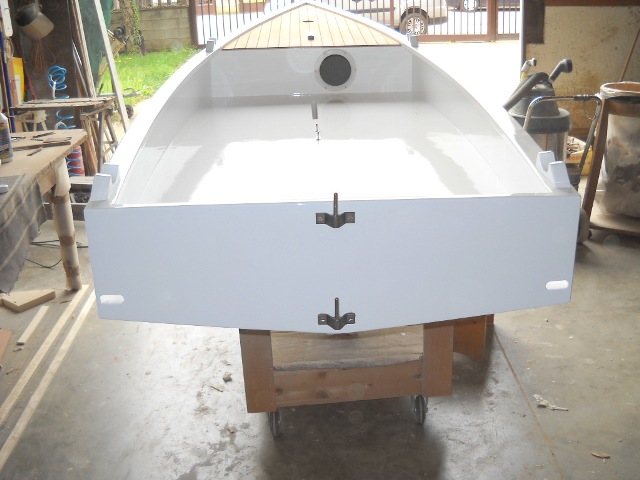

Sopra alla struttura di listelli si posera' il pagliolato a doppio fondo perche' lo scafo possa essere
autovuotante.
A prua si posera' la coperta.
La chiusura tra la coperta ed il pagliolato permette la creazione di una grande riserva di
galleggiamento e lo scafo sara' inaffondabile.
