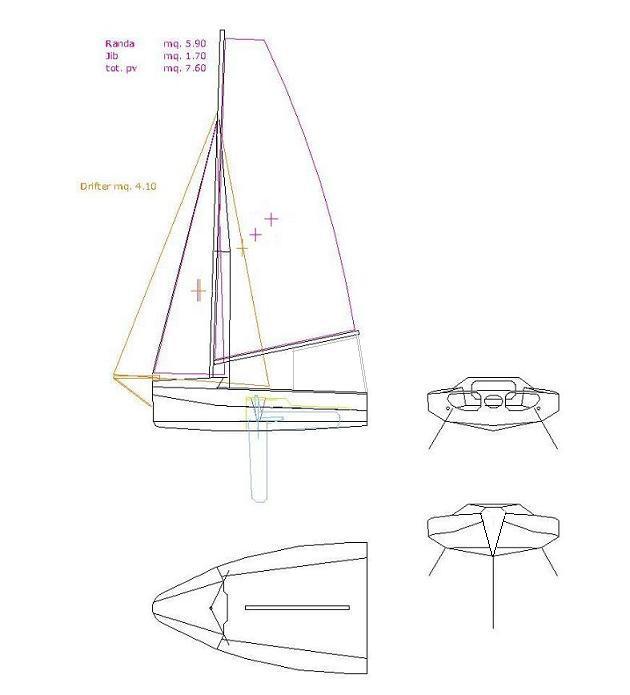

Ho già abbozzato in CAD due schemini, ossia versione Beach (da tenere sulla spiaggia) e Open (cabinato per navigazioni più impegnative). Poi vedrò quale delle due realizzare.
Il progetto di massima della versione Beach (più semplice) è quasi ultimato e gradirei sottoporlo alle vostre considerazioni prima di iniziare la costruzione di un modellino in scala 1:10 (da testare nella vasca da bagno ).
Eccolo
30,96 KB
Si tratta di una barchetta ispirata alle linee moderne (carena potente e planante, poppa larga, niente slanci prodieri e poppieri), con una prua ibrida, tra quella del Mini TeamWork 747 vincitore dell’ultima Mini Transat (modello Scow americano), e la classica affinata (con angolo di entrata intorno di 18° per affrontare meglio la resistenza d’onda) che, alla fine, assomiglia a quella di una portaerei (forma a T) ma dovrebbe garantire una buona portanza senza, tuttavia, picchiare troppo sull’onda. L’altezza del dritto di prua (cm 55 sopra il galleggiamento) fornirà maggior protezione quando il mare inizia a fare i capricci.
L’idea è quella di sfruttare l’intera superficie velica (8 mq) prevista dal regolamento di classe.
Per questo, oltre alla stabilità di forma dovuta alla larghezza (183 cm di baglio massimo), sarà montata anche una lama di deriva in sandwich di PVC/Epox che riveste una lastra interna di lamiera, maggiorata in basso per creare un piccolo bulbo (peso complessivo stimato in circa 15-18 Kg), che favorirà anche l’auto raddrizzamento in caso di scuffia (particolarmente pericolosa con capovolgimento a 180° per l’effetto ventosa creato dalla notevole larghezza dello scafo). I miei 90 (e rotti) Kg di peso faranno il resto.
Ho previsto un armo frazionato e un piano velico con Randa e Jib (per ragioni al momento teoriche e tutte da verificare sul lato pratico), per gestire meglio condizioni di vento variabile (qui in Adriatico le giornate di agosto sono quasi sempre caratterizzate da bavette mattutine di 1-3 nodi e brezzoloni pomeridiani che possono arrivare anche a 18-20 nodi).
L’albero sarà appoggiato in coperta su un binario. Questo consentirà di spostarlo verso prua di circa 10 cm (rendendo la barca più poggera) per un migliore l’equilibrio tra Centro Velico (CV) e Centro di Deriva (CV) quando si decide di uscire con sola randa (è comunque prevista anche la possibilità di arretrare di 7-8 cm la lama di deriva, sempre per favorire l’effetto poggero).
Se il vento rinforza in navigazione quando è armato l’intero piano velico (Randa e Fiocco), un retriver (alabasso) collegato alla penna e rinviato in pozzetto, renderà più semplice l’ammainata del Jib (ingarrocciato allo strallo).
La Randa sarà comunque dotata di una manina di terzaroli, cercando di semplificare il più possibile la manovra.
Per le bavette di vento ho previsto anche un piccolo Drifter (Code 0) su bompresso ritraibile che, ovviamente, è fuori dalle regole di stazza. Per questo era necessario controventare bene l’albero con sartie e crocette acquartierate (anche per avere un discreto angolo di tiro che evitasse troppa compressione sull’albero).
La doppia pala del timone segue, perlopiù, tendenze modaiole, piuttosto che un’effettiva necessità di questo scafo. Però mi piace troppo e fa tanto barca oceanica. Vedremo poi al lato pratico
Lo specchio di poppa è semiaperto per favorire lo svuotamento del pozzetto (lasciando giusto i supporti sufficienti per le pale del timone, i meccanismi di snodo collegati alla barra e il trasto randa che sarà a poppa con rinvio della scotta a centro pozzetto). Per questo il fondo del pozzetto sarà rialzato rispetto al fondo di carena (di circa 25 cm e 15 cm sopra la linea di galleggiamento a pieno carico), con l’ottenimento di un buon volume da riempire con bottiglie di plastica (o altro) per garantire una sufficiente riserva di spinta e la sostanziale inaffondabilità (come vuole anche il regolamento).
Per la costruzione (a spigolo) prevedo uno scheletrino in legno (fatto di paratie e correnti longitudinali) rivestito con pannelli di PVC Airex (0,8 o 1 cm) che sarà poi laminato dentro e fuori per creare un sandwich. Per l’interno pensavo a uno strato di MAT 200 e uno di tessuto bidirezionale ± 45° (o Twill) 200. Idem per l’esterno con l’aggiunta di uno strato intermedio di tessuto unidirezionale longitudinale sempre da 200 gr/mq.
In questo modo dovrei risparmiare circa il 30-40% di peso rispetto alla costruzione interamente in legno con il metodo cuci e incolla.
Bè, credo di aver detto tutto riguardo alle principali caratteristiche.
Ora sono graditi i vostri commenti. Ovviamente sparate pure senza pietà.

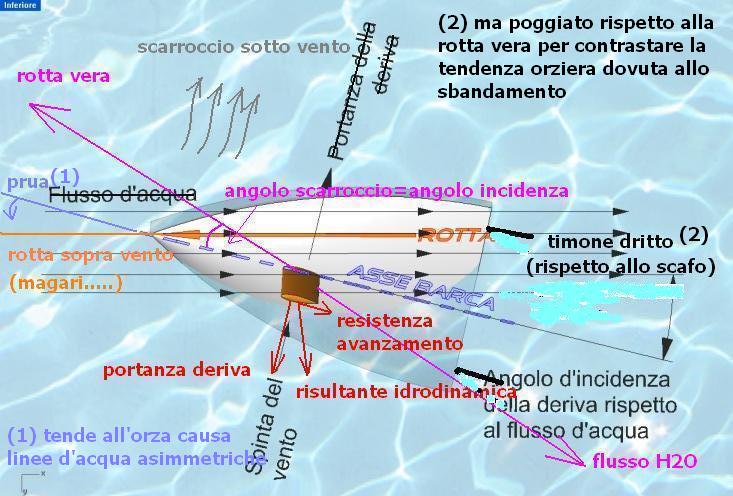

luca10ft Inserito il - 11/02/2012 : 07:45:36
@ Zucchino
Certo che ti ringrazio. Sempre meglio demolirla ora che sta sulla carta (anzi, nel pc…), piuttosto che demolirla domani andando a scogli perché non funziona la lama di deriva...
Comunque grazie soprattutto per l’impegno che stai mettendo in questa discussione. Lo apprezzo moltissimo, anche perché mi hai consentito di approfondire questioni che finora avevo dato quasi per scontate.
Comunque, anche in base ai nuovi disegni, l’impressione che ho avuto ieri sera non è cambiata granchè
Scusa se mi permetto di pastrocchiare il tuo lavoro , ma così mi semplifico molto la vita (a proposito, che programma grafico usi? Bei rendering)
La situazione più realistica mi sembra quella indicata qui sotto, che poi la ritrovi in quasi tutti i testi di vela, indipendentemente dal fatto che la barca navighi piatta o sbandata.
75,24 KB

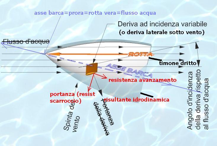

In sostanza, per effetto della spinta del vento, la barca scarroccia sottovento seguendo una Rotta Vera (RV) spostata (sottovento) di qualche grado (angolo di scarroccio) rispetto all’asse della barca (che forma invece l’angolo di prora rispetto al N).
Ovviamente, sotto lo scafo, il flusso dell’acqua va in direzione opposta alla RV e grazie all’angolo di incidenza rispetto alla deriva (uguale all’angolo di scarroccio) genera una forza idrodinamica uguale e contraria alla forza aereodinamica applicata alla vela per effetto della spinta del vento.
I sacri testi non dicono quanto debba essere l’angolo di incidenza (coincidente con l’angolo di scarroccio), ma dicono che bastano pochi gradi per generare la portanza del profilo di deriva che è proporzionale alla sua superficie, al quadrato della velocità di avanzamento e alla densità dell’acqua.
Ma....
57,61 KB
La situazione migliora con la deriva orientata sopravento di un certo angolo (piccolo), perché crea un angolo di incidenza del flusso dell’acqua, rispetto alla deriva, senza necessità di crearlo attraverso lo scarroccio.
Questo vale anche a barca diritta.
Ovviamente se la deriva è orientata in senso opposto (sottovento), allora anziché contrastare lo scarroccio lo favorisce e crea una portanza nella stessa direzione dello scarroccio (ecco perché le due derive laterali sono orientate in senso convergente verso prua anzichè verso poppa).

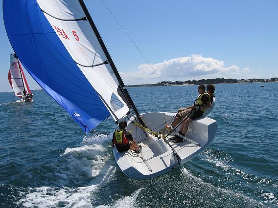

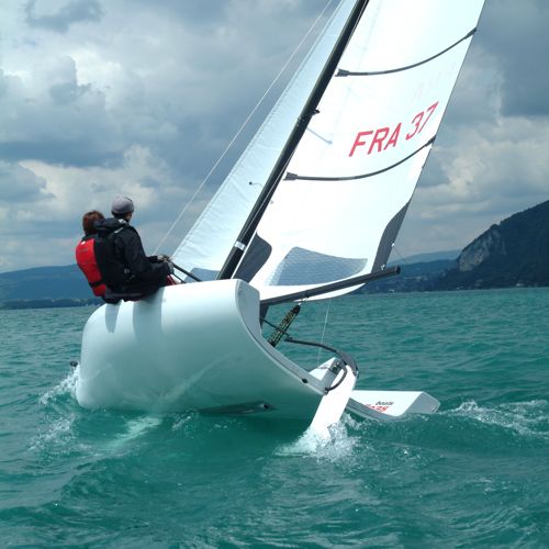

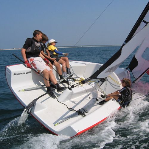

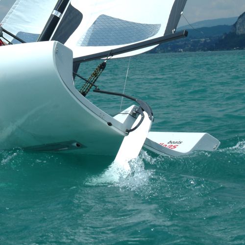

Questi sono Open 500 (lungh 500 x largh 224) che, se confrontati con derive classiche di lunghezza simile, tipo International 505 (505x188), Fireball (493x137), 470 (470x168), Sharpie (500x143) sono piccoli ferri da stiro, eppure navigano molto sbandati con lama di deriva centrale (ovviamente orientata lungo la mezzeria dello scafo).
46,31 KB
44,68 KB
53,27 KB
65,55 KB

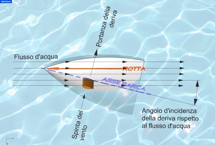

luca10ft Inserito il - 10/02/2012 : 22:16:08
@ Zucchino
complimenti a te per la grafica
Ho peró qualche dubbio sulle ultime due figure.
Sembra quasi che la barca scarrocci sopra vento. Se così fosse non potrei che esserne felice perchè vorrebbe dire che la deriva è del tutto inutile.
Puó anche darsi che abbia male interpretato il disegno perché a quest'ora ammetto di essere un po' cotto.
