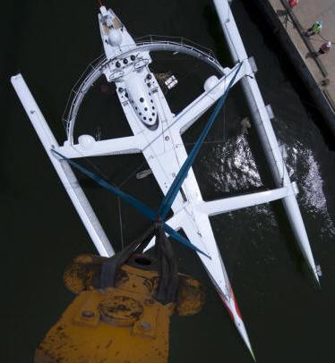

capelizzari Inserito il - 18/02/2012 : 18:45:09
Marco, mi sembra una buona spiegazione, forse l'unica. A sensazione il cambiamento di forma della parte bagnata del trimarano in oggetto con l'inclinazione dello scafo centrale non dovrebbe essere molta, per cui la tendenza all'orza non dovrebbe essere significativa. E' però vero che quello va come un missile, e ad alta velocità l'effetto è importante... Si, mi hai convinto!
marco casavecchia Inserito il - 18/02/2012 : 17:18:03
Carlo,
butto li una spiegazione alla buona.
Riguarda tutti i trimarani, tanto più quanto più hanno gli scafi laterali inclinati fuori dal piano verticale.Quale è il motivo per cui si inclinano gli scafi laterali? Perchè a un certo angolo di sbandamento dell'imbarcazione li si vuole perpendicolari alla superficie dell'acqua. Ma a quell'angolo di sbandamento lo scafo centrale non è verticale ma inclinato sottovento.
E cosa succede se inclini un monoscafo sottovento tenendo barra al centro? Tende ad andare all'orza. E dunque nel caso del trimarano lo scafo centrale e quello sottovento tendono a seguire due rotte divergenti. Da qui la necessità di avvicinare la prua dello scafo laterale a quello centrale. Anche di più di un centimetro al metro di lunghezza del tri, dipende da quanto sono inclinati gli scafi laterali.
I trimarani grandi di alte prestazioni tendono ad avere gli scafi laterali molto inclinati perchè devono essere vicini alla verticale quando lo scafo centrale esce dall'acqua e dunque le differenze possono essere più apprezzabili.

ciao, non è Sodebo.. ma il gemello da 100 piedi Oman 100
aurelio Inserito il - 17/02/2012 : 06:58:17
ciao, sembra Sodebo di Thomas Coville.....strani gli amas convergenti!!
sirio47 Inserito il - 16/02/2012 : 22:55:25
Assolutamente no! Qualsiasi ottica ingrandisce maggiormente al centro. Pochissimo i tele, molto i grandangolo, moltissimo i fish eye. Ma mai verso i bordi. La convergenza è voluta. Si accettano ipotesi
capelizzari Inserito il - 16/02/2012 : 18:06:57
Forse riguardo ai multiscafi ci sono ancora soluzioni da scoprire e da sperimentare.
Ad esempio, in questo caso, oltre ad accorciare gli scafi laterali hanno previsto la loro convergenza verso prua.
24,88 KB
Credo che, in queste barche, uno dei fattori che più influisce sulla velocità sia l’aspetto aerodinamico (massima riduzione della resistenza e aumento massimo della portanza), mentre altri concetti della vela tradizionale (come la classica formula della velocità calcolata dalla radice quadrata nella lunghezza al galleggiamento per il coefficiente di 1,3) sono stati ormai largamente superati.
Ohoops, ho fatto casino
Volevo chiedere a chi ne sa, qual'è il senso degli amas convergenti.
