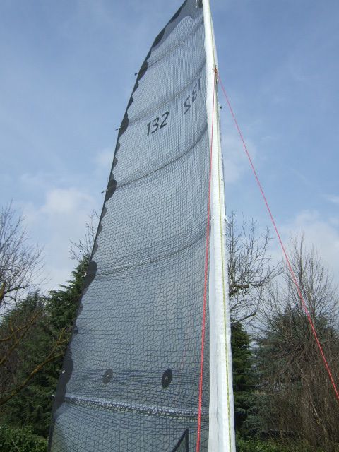

capelizzari Inserito il - 12/03/2013 : 08:16:11
Un gran bel lavorone Carlo...!!! Complimenti...!!! Mizzica, ma descrivicela un po' di più...!!! Dove hai trovato il laminato? L'hai incollato e cucito? Cioè come si lavora? Io non so nulla sono rimasto al cotone impermeabilizzato con fissativo per muri nuovi... Sembrerebbe a doppia superficie, o no...? Dalle foto non si capisce bene... L'hai disegnata tu? Hai utilizzato qualche software o sei andato all'antica? Apprezzo moltissimo il contorno istoriato a sinusoidi irregolari... Cosa sono, sotterfugi strategici per convogliare le volute del vento? e parlaci pure delle stecche e della tasca. Grazie.
Ciao Phil.
La vela l'ho fatta come fanno oggi tutti i velai: la fanno fare!
Cioè, si va da un produttore di membrane di mylar, si disegna la vela con un loro sw, in questo caso si chiama sailform, poi dai tutto a loro, che ti rendono la membrana bella finita, fatta da due fogli di mylar incollati a caldo, con i rinforzi di roving di carbonio (o di kevlar, dyneema, basalto, poliestere, quello che ti pare) posizionati con plotter cm, con le tasche per le stecche e i rinforzi vari. Il rinforzo a sinusoide è fatto per distribuire la linea di faglia su una forma non rettilinea (dura di più, dicono... Boh, però è bello!)
Poi ti porti il tutto a casa, fai le finiture dei bordi, e la tasca... E qui casca l'asino, cioè io.
La tasca è difficile, molto più di un gratile, perchè adatta la forma della vela all'albero messo in tensione. Qui mi ha aiutato Mario, prestandomi la sua randa che ben si adatta all'albero che abbiamo sia io che lui, cioè un tubo di carbonio a diametro costante. Comunque è stato difficile, e non sono ancora proprio felice: ci sono alcuni piccoli difetti di forma, ho qualche problema con i puntatori delle stecche, anche a causa dell'angolo che le stesse fanno con l'albero (errore!), e poi il problema della riduzione, già citato. Diciamo che è stata un'esperienza interessante: ne dovessi fare un'altra, se mai dovesse succedere, certamente cambierei qualcosa. Comunque vediamo come va questa.
Mario, grazie, credo che farò così: galloccia sull'albero (legata, tu sai che odio forare il carbonio!) e paranco agganciato con un moschettone. Comunque la manovra non sarà agevole.
Mario Falci Inserito il - 11/03/2013 : 23:58:25
[/quote]
Mi aspettavo la domanda sui terzaroli. La cosa funziona, ma con qualche difficoltà. Tu sai quanto bisogna cazzare il caricabasso per curvare un po' l'albero e dare una buona forma alla randa. Non posso quindi mettere una semplice borosa sul punto di mura, ma spostare il paranco, o metterne un secondo.
C'è poi la difficoltà di accomodare un po' la parte eccedente. Il laminato non è come il dacron, e i mataffioni fanno quello che possono.
Poi devo decidere come fissare la drizza, se con una galloccia sull'albero, o con un rinvio in coperta e uno strozzascotte, o una galloccia autostrozzante.
Ho paura che non sia affatto agevole prendere la mano in navigazione. Devo ancora lavorarci su.
Devo ammettere di aver faticato molto più del previsto per questa vela, e di non essere ancora soddisfatto al 100%. Vedremo come si comporterà in acqua.
[/quote]
Attento al vang se lavora con un angolo troppo piccolo, ottieni soltanto una spinta del boma verso l'albero e non la rotazione del boma verso il basso per smagrire la vela.
Per quanto riguarda il paranco del caricabasso , ti consiglio di mettere un moschettone ( poi ti indicherò quale) che ti permette di spostare velocemente il paranco nel nuovo punto di mura. Ti consiglio una semplice galloccia sull'albero in modo da tenere con sicurezza bloccata la drizza. Il caricabasso farà il resto. Per la vela in eccesso invece non ho idea

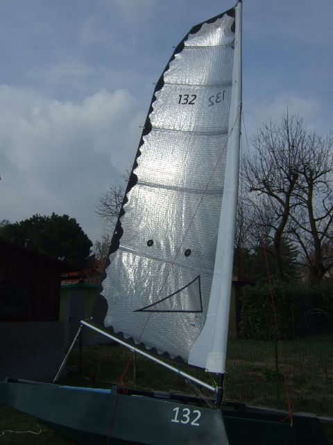

capelizzari Inserito il - 11/03/2013 : 22:41:32
Sto osservando meglio.....ma la trozza non è troppo bassa? Potresti avere due problemi: passare con difficoltà sotto il boma ed avere un vang inefficente.
L'immagine è un po' falsata- L'ama copre la falchetta dello scafo centrale.
Comunque effettivamente la trozza è bassa, 40 cm dalla coperta. Però il punto di mura è circa 20cm più in alto, e la base è inclinata verso l'alto, più o meno come la tua. Io spero di passarci sotto...
Oggettivamente devo dire che se l'albero fosse un 20 cm più lungo sarei più contento... Non è detto che non rimedi più avanti, se la schiena non mi permetterà acrobazie. Per consolarmi penso all'Europa, e a Laura (ma lei è un bel po' più giovane!)
Mario Falci Inserito il - 11/03/2013 : 21:37:36
Mario Falci Inserito il - 11/03/2013 : 21:34:44
Bellissima Carlo, lo sai che questa vela mi piace. Ma una foto con la randa terzarolata?
capelizzari Inserito il - 11/03/2013 : 21:20:52
Anche la vela è (quasi) finita. C'è ancora qualche problemino, ma di ordine secondario.
Qualche foto
