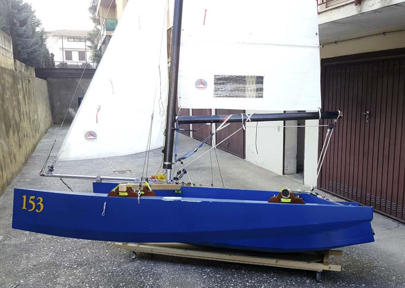

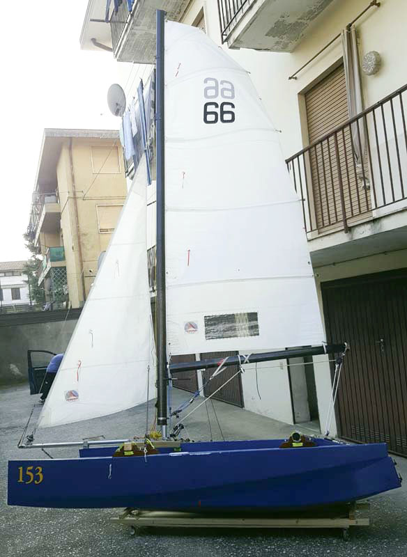

lquaggi Inserito il - 19/03/2019 : 18:41:42
Pian pianino, vado avanti.

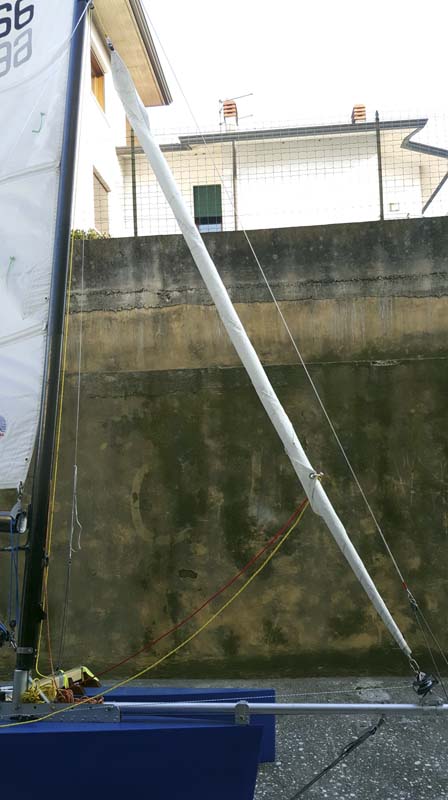

C'è il nuovo armo, la nuova traversa anteriore, il rollafiocco...
Un piccolo particolare: nella seconda foto si nota un giro di nastro attorno all'asta che serve a far ruotare l'albero.
Visto che non mi piaceva, l'ho tolto e.... sorpresa, è spezzata!!!
Per fortuna a casa ho un po' di carbonio con cui posso ripararla.

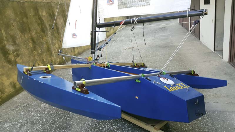

lquaggi Inserito il - 20/01/2019 : 20:14:34
Per alloggiare il nuovo albero rotante ho costruito una nuova base in alluminio. È così alta perché l'attacco del vang è quasi alla base e potrebbe interferire con il circuito della scotta. Quando monterò tutto se posso lo accorcio.
lquaggi Inserito il - 20/01/2019 : 20:09:37
Ho modificato il circuito di sollevamento del timone con dei bozzelli; ho portato le cime a livello dello scafo e gli strozzascotte subito dietro il pozzetto con cime più lunghe.
Nella prima foto si possono vedere i nuovi cavi per governare il timone con la pedaliera, ho sostituito le cimette in poliestere con del nylon, che scorre meglio.
