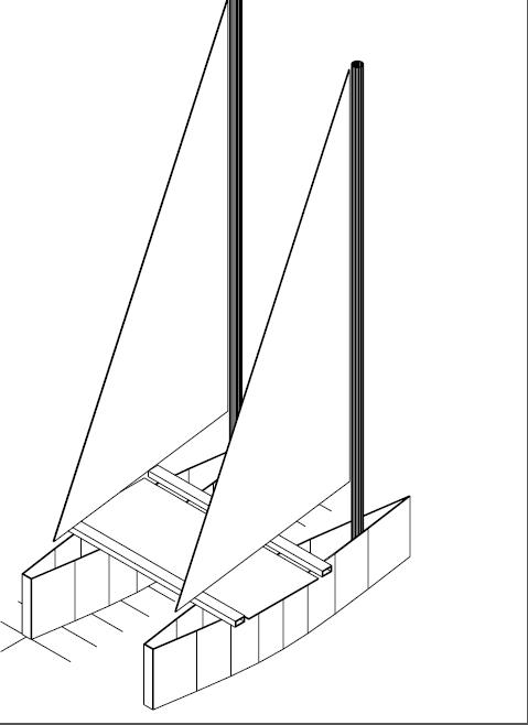

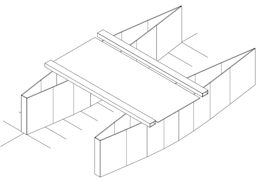

Jacopo Inserito il - 22/11/2019 : 17:24:07
Che titolo altisonante !
Gia' mi vedo in oceano alla conquista degli atolli del Pacifico.
Nulla di tutto cio'.
Sto solo disegnando un diecipiedi che permetta una navigazione confortevole e sicura anche su lunghe (!) distanze.
Potra' portare due persone.
Avra' spazi di stivaggio.
L'armo velico sara' flessibile e riducibile
Sara' semplice da costruire potendosi far tagliare tutti i pezzi di compensato da un "brico center".
Inserisco i primi due disegni.
Pian piano arrivera' il resto.
Avete suggerimenti ?

aurelio Inserito il - 28/10/2020 : 10:25:57
ciao, se avete voglia seguite questo tipo francese che con un micro cabinato di 4 mt sta facendo il giro del mondo..vela arrotolabile sull'albero, remo come propulsione in porto e anche utilizzato come buttafuori per andature portanti
Yann Quenet barca Baluchon
67,15 KB
Jacopo Inserito il - 28/10/2020 : 10:06:39
Ok, grazie per le dritte.
Un leggero buttafuori, facilmente innestabile e smontabile, per le andature portanti mi sembra essere una buona soluzione.
Se ne potrebbe, anche, prevedere un supporto stabile sul ponte o sulla traversa anteriore in modo da non averlo tra i piedi quando non serve.
Grazie, ciao a tutti

aurelio Inserito il - 26/10/2020 : 10:17:25
ciao, vi confermo la grande praticità dell'armo con randa avvolgibile sull'albero, Carlo mi ha fatto una vela veramente prestazionale ( anche con riduzione fino al 50)le stecche oblique funzionano benissimo...
p.s. provata anche con boma smontabile in 2 parti per ricovero in cabina,migliorano naturalmente le prestazioni in tutte le andature....ma per uso "crocieristico" senza boma è veramente rilassante!!
15,8 KB
Jacopo Inserito il - 24/10/2020 : 11:58:42
Esattamente !
Come armai "Lil rahab al fatah", "Pulcino pirata" e "Chica de las olas".
E' un armo leggermente meno efficiente di una bella randa con albero profilato e rotante, ma assai più comodo da maneggiare.
E' ovvio che in questo caso si tratta di privilegiare comodità e sicurezza.
Anche se Lil e Chica ci hanno vinto la Velalonga e se Pulcino e Chica ci hanno vinto il campionato 10'.
In effetti è un armo di grande praticità e, una volta a terra, si arrotola copletamente all'albero e non hai più vele tra i piedi.
Per quanto riguarda il boma ho provato tre soluzioni differenti:
1) randa con boma tradizionale: offre la possibilità di mantenere un profilo ottimale in ogni andatura. Per ridurre tela si deve adottare una lunga borosa regolabile. Presenta sempre il pericolo della zuccata in strambata e la scomodità di passaggio in virata.
2) randa con steccone alla base: il profilo rimane abbastanza buono in ogni andatura, si eliminano zuccate e scomodità di passaggio, ci rimette la praticità di riduzione di tela che diventa particolarmente macchinosa: a mio avviso è da scartare.
3) randa senza boma né stecca: massima sicurezza, massima comodità di uso e di riduzione. Si deve prevedere una scotta maggiormente allungata verso poppa, il che vuole dire che non riusciremo ad avere una grande superficie velica, ma in questo caso non ci interessa più di tanto. Non avremo una forma ottimale in poppa: quindi faremo dei bordi di lasco o ci rilasseremo a prendere il sole navigando un po' più lentamente.
I progetti proseguono.

luca10ft Inserito il - 04/10/2020 : 08:11:53
Saluti a tutti cari amici 10piedisti. Ritorno dopo una lunga astensione dovuta, perlopiù, ad altri interessi, come la canoa e da quest’anno anche il SUP (ovviamente tutto autocostruito incluse le pagaie).
Però ogni tanto vi leggo, anche se da leggere c’è sempre meno…. Questa mi sembra tuttavia una bella iniziativa che spero vada avanti anche se, personalmente, nutro qualche dubbio.
Comunque vorrei dare un piccolo contributo senza fare l’uccello del malaugurio.
Sento parlare di “campeggio nautico” da quasi quarant’anni ma sinceramente non ho mai conosciuto e neanche visto alcun campeggiatore di questo tipo, a parte quelli dei viaggi organizzati, tipo il Velaraid.
Qualche anno fa iniziai a progettare un viaggio in canoa da Riccione alla Riviera del Conero (Ancona) su un tragitto di circa 100 km solo andata e con tappe giornaliere mediamente di 25 km per un totale di circa una settimana meteo permettendo (4 gg di viaggio e 3 gg di vagabondaggio tra le varie spiaggette della Riviera).
L’idea era quella di appoggiarmi (per la “pausa pranzo” e il pernottamento) alle spiagge libere presenti lungo il tragitto (parecchie) e di fare piccoli rifornimenti nei bar presso i vari stabilimenti balneari (in numero ancora maggiore).
Avevo anche comprato la tenda Aravis 1 della Coleman approfittando di un’offerta della Decathlon.
Purtroppo divieti e burocrazia hanno detto “niente da fare”.
L’accesso alle spiagge (libere o in concessione a terzi) è disciplinato dalle ordinanze delle locali Capitanerie di Porto, della Regione e dei comuni rivieraschi. Generalmente è vietato il bivacco, il pernottamento e in parecchi casi anche il semplice transito notturno. Nelle spiagge più isolate e se non si accende il fuoco (quasi sempre assolutamente vietato) forse nessuno viene a controllare, ma si potrebbero fare brutti incontri con malintenzionati.
Ci si può appoggiare ai campeggi ma, a parte il costo (a volte equivalente o superiore a quello di una pensioncina), c’è il problema di dove lasciare la barca. Anche qui vale il generale divieto, per i natanti, di atterrare fuori dagli appositi corridoi. Le canoe, andando solo a remi ed essendo un mezzo essenzialmente da spiaggia, potrebbero anche essere tollerate, ma la barca a vela non passerebbe inosservata, neanche se piccola. Poi non è detto che nei pressi di un corridoio ci sia anche un campeggio o anche se ci fosse resta il problema di come ritrovare la barca intatta la mattina dopo. Ci sono circoli nautici o stabilimenti balneari attrezzati per il rimessaggio, ma non è detto che siano sempre disposti ad offrire ospitalità, specie se gratuita, e restano sempre i problemi di dove si dorme, di dove si fanno i propri bisogni (anche questo aspetto è quasi sempre disciplinato dalle varie ordinanze che prevedono sanzioni per chi fa la pipì “fuori dal vaso”) e di dove si buttano i rifiuti (qui vincoli e sanzioni sono ancora maggiori).
Questa è la situazione generale qui nel medio Adriatico ma ci sono posti (specie quelli paesaggisticamente più attraenti) in cui i divieti sono maggiori. Ad esempio lunghi tratti delle coste dei parchi naturali (qui da noi molte San Bartolo tra Gabicce e Pesaro e più a sud Monte Conero da Ancona a Numana) sono interdette all’accesso h24 e la navigazione costiera può svolgersi solo mantenendo una certa distanza.
Già che ci sono offro anche un piccolo contributo tecnico sul progetto di Jacopo.
L’esperienza crocieristica mi ha insegnato tre regole fondamentali, ovvero: 1) comodità, 2) semplicità, 3) assecondare la pigrizia.
In base alla regola n. 1 avrei fatto scafi meno appuntiti e più voluminosi alle estremità in modo da limitare il beccheggio e creare uno spazio in coperta vivibile e il più stabile possibile. Ci sarebbe poi anche maggiore volume per lo stivaggio. Avrei anche previsto dei poggia schiena.
La regola n. 2 mi avrebbe fatto eliminare la deriva. Mi sembra di capire che la carena sia dritta (cioè orizzontale) quindi con un pescaggio di circa 25 cm per 3 m, ovvero 0,75 mq, che rappresentano un piano antiscarroccio più che sufficiente (pensate a come erano fatte le vecchie barche a chiglia lunga sulle cui doti boliniere credo non si possa dubitare), senza puoi considerare la parte immersa dell’ama sottovento. Ma se proprio non si vuole rinunciare alla deriva, allora ne avrei fatta una piccolina pivotante con cassa stagna a filo del pozzetto (che resterebbe quindi completamente libero in modo da tenerci tutte le cose, tante, che si vedono nei pozzetti delle barche da crociera). La deriva pivotante non crea intralci all’atterraggio poiché è sufficiente sganciare una cimetta e questa si alza da sola o quando striscia sul fondo (già sperimentato più volte).
La regola n. 3 è un po’ conseguenza delle altre due. Ad esempio vedrei più semplice, veloce e rilassante lasciar perdere l’allestimento della tenda a bordo quando si può dormire comodamente a terra dentro una tenda che, chiusa, occupa lo spazio di una bottiglia d’acqua (sostegni inclusi). Se poi si vuole dormire alla fonda, beh!, allora in c…. alla balena e sogni d’oro :)
