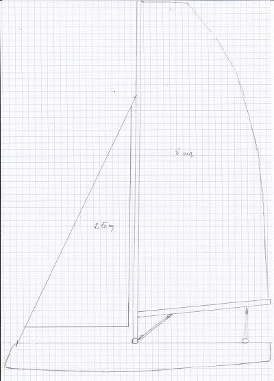

L'idea era stata lanciata da Roberto Prina durante un'assemblea alcuni anni fa. Diceva Roberto: dato che tutti noi abbiamo investito abbastanza denaro nella vela e nell'albero (credo sia la spesa maggiore sulle nostre barche), perchè non pensare di utilizzarli anche su altre barche, fuori dalla classe, con obbiettivi prestazionali diversi, che so, barche da passeggio per famiglia, oppure barche sportive più adrenaliniche...
Ecco qua un'idea, non molto originale, lo ammetto, di catamarano adatto ad un equipaggio di due ragazzini, o anche di un adulto, che, penso, dovrebbe dare prestazioni abbastanza interessanti, anche se non estreme (la superficie velica resta un po' modesta)[/]
70,38 KB
Perdonatemi: il mio CAD resta la matita e il foglio di carta. Chissà, forse una volta o l'altra imparerò a fare di meglio!
Naturalmente il piano velico comprende anche un fiocco, per portare la superficie sui 10.5 mq. E magari un gennaker, ma si vedrà.
L'idea è di costruirlo in cm, perchè io ho decisamente abbandonato il foam, per viscerale antipatia. Per avere una forma comunque aggraziata, anche se non perfetta, avrei pensato ad un disegno a 5 spigoli, tecnica cuci e incolla, un po' laboriosetto ma esteticamente valido.
Forse con 5 spigoli si può pensare ad usare un cm da 4 mm, laminato con uno strato di vetro (o carbonio!) da 300g/mq. Il peso stimato per ogni scarpone sarebbe di circa 24 kg. (28 kg se usassi il 5 mm).
La larghezza ideale dovrebbe essere sui 2.30 mt: volendo usare le traverse che già possiedo mi verrebbe 2.50...Forse un po' troppo.
Allego un file dxf zippato (spero funzioni!) di un abbozzo di progetto fatto con "Hull", per chi volesse guardarci un po' da vicino.
Nello schizzo non sono inserite le derive, non perchè non ci saranno, sia ben chiaro: non sono certo della loro posizione. Come abbiamo discusso in altri Threads, penso di metterle in casse provvisorie per la ricerca del posizionamento corretto (vedi Heritage).
Conclusione: accetto, anzi stimolo critiche e suggerimenti: io non sono un progettista, il massimo che so fare è guardarmi in giro, scopiazzare, adattare alle mie capacità costruttive, quindi, veramente, chiedo a chi sa di più, di dire!
Giusto per dare un numero, l'unico che capisco: il coefficiente prismatico è 0.56 (per quello che vale...!)

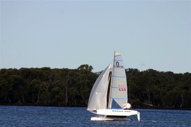

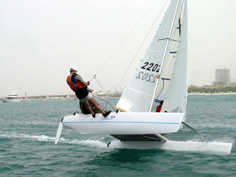

luca10ft Inserito il - 08/03/2014 : 07:34:49
Voglio vederla di bolina contro una barca "derivata".
In realtà anche quella sarebbe una barca “derivata”.
Nel libro di Giorgio Parra (Disegno e progetto delle barche a vela), viene ricavata questa formuletta approssimativa per determinare la superficie di deriva (SD) in funzione percentuale della superficie velica (SV), basandosi sull’equilibrio tra spinta aerodinamica (esercitata sulle vele) e spinta idrodinamica (esercitata sulla deriva):
SD (in % di SV) = 0,44 * quadrato di (Var/Vac)
dove
Var = velocità vento apparente
Vac = velocità della barca
Se supponiamo che il catamarano della foto stia andando a 6 nodi con un vento apparente di 10 nodi, otterremo il seguente valore %
0,44 * (10/6) * (10/6) = 1,22 %
Il Nacra 5.0 ha una SV di 17.85 mq (http://www.nacra.com.au/race/nacra-50 )
Di conseguenza, in quelle condizioni, avrebbe bisogno di una SD di 0,2178 mq.
Guardando l’immersione dello scafo sottovento direi che di superficie antiscarroccio ne oppone almeno il doppio (se non il triplo), quindi direi che non solo è “derivata”, ma è “superderivata”.
Non so se avevate notato la barca che si intravede sottovento tra fiocco e randa, alla quale in Nacra 5.0 sta sverniciando le fiancate sorpassandola come un proiettile.
Sembra che l’altra stia procedendo ad andatura medio-larga (laschetto), quindi il Nacra ha dovuto orzare sensibilmente per passargli sopravvento.
Che io sappia l’albero non ruota automaticamente, ma è regolato dal prodiere attraverso lo “spanner”.
Può darsi che anche il Nacra stesse procedendo con andatura più larga (e albero regolato di conseguenza), ma quando ha dovuto stringere per superare l’altra barca, allora il prodiere si è messo subito al trapezio (o lo era già) lasciando la regolazione come stava, forse perché dopo il sorpasso avrebbero allargato nuovamente.
In effetti l’angolo di sbandamento è notevole ed eccessivo. Nei manuali viene indicato come angolo ottimale quello che si ottiene sollevando lo scafo sopravvento a circa 20-25 cm sopra l’acqua (cd. flying o wild thing – la cosa selvaggia - come dicono in Australia).

Phil Masnagh Inserito il - 07/03/2014 : 20:43:12
Sta andando di traverso!
capelizzari Inserito il - 07/03/2014 : 17:12:52
.... di intensitá piuttosto bassa, e la barca va come un treno!
....e pensare che non ha neppure le derive

capelizzari Inserito il - 07/03/2014 : 12:49:16
a proposito nel catamarano hai evidenziato la rotazione dell'albero anomala in effetti non si capisce come le vele non seguano la rotazione stessa
magia digitale? balestrom? o che altro?
La rotazione dell'albero non è affatto anomala. E' proprio così che deve essere, per quanto possa sembrare strano o incredibile. Se guardi bene la foto vedrai che le stecche della randa partono dalla canalina dell'albero, fanno una bella curva e poi si "spiattellano" dolcemente avvicinandosi alla balumina. Cioè disegnano un bel profilo alare mono-superficie. Le crocette sull'albero ruotano assieme all'albero e fanno parte di un sistema di tiranti a "diamante" che impedisce all'albero di flettersi lateralmente. Le crocette sono così ruotate che sono quasi allineate all'asse di mezzeria della barca. Un analogo albero fisso non potrebbe garantire le stesse performances aerodinamiche.
perfettamente d'accordo. È interessante notare che siamo col vento apparente quasi al traverso, di intensità piuttosto bassa, e la barca va come un treno!
Phil Masnagh Inserito il - 07/03/2014 : 11:02:48

Phil Masnagh Inserito il - 05/03/2014 : 12:56:16
39,07 KB
Intervengo solo un attimo per invitarvi a guardare com'è roteato l'albero di questo cat.

Solo alcune considerazioni di carattere generale.
La caratteristica principale del catamarano è la grande stabilità di forma (rispetto al monoscafo di uguale lunghezza), quindi la possibilità di portare più tela ed essere molto più veloce.
Un catamarano depotenziato non ha molto senso, per cui escluderei l’uso “adrenalinico”, a meno che non ti piaccia uscire con 20 nodi.
Ok per l’uso “passeggio familiare”, purché non ti dia fastidio vedere piccoli monoscafi che ti girano intorno mentre cerchi di far camminare il bipede.
Ti suggerirei di valutare uno scafo senza derive, come se ne vedono ormai tantissimi anche più lunghi di 14 piedi e capaci di offrire ì prestazioni molto interessanti, ad es. Dart 16, vari Nacra e Hobie (cioè marchi di un certo prestigio con diffusione mondiale), Phantom Club, Topaz, ecc. ecc.
Se cerchi su Internet trovi tantissimi modelli di riferimento, che partono tutti dal medesimo concetto introdotto per la prima volta dalla Nacra attraverso gli Skeg, sistema poi copiato addirittura dalla Hobie, che abbandonò così il sistema degli scafi asimmetrici che aveva fatto il successo dell’Obie 16 (del resto tutto è migliorabile ).
NACRA 430 race

NACRA 5.0 Race
39,07 KB
Comprendo la tua antipatia per il foam (siamo almeno in due), ma io farei un piccolo sforzo utilizzando un sistema misto come aveva suggerito tempo fa Marco Casavecchia.
Realizzi in compensato marino la parte superiore dello scafo (quindi a spigolo), poi sotto attacchi il foam per realizzare una carena arrotondata.
I catamarani hanno difficoltà nel virare, per cui avere le parti finali di prua e poppa arrotondate migliorerà le prestazioni evolutive. In più avrai una riserva di galleggiamento.
