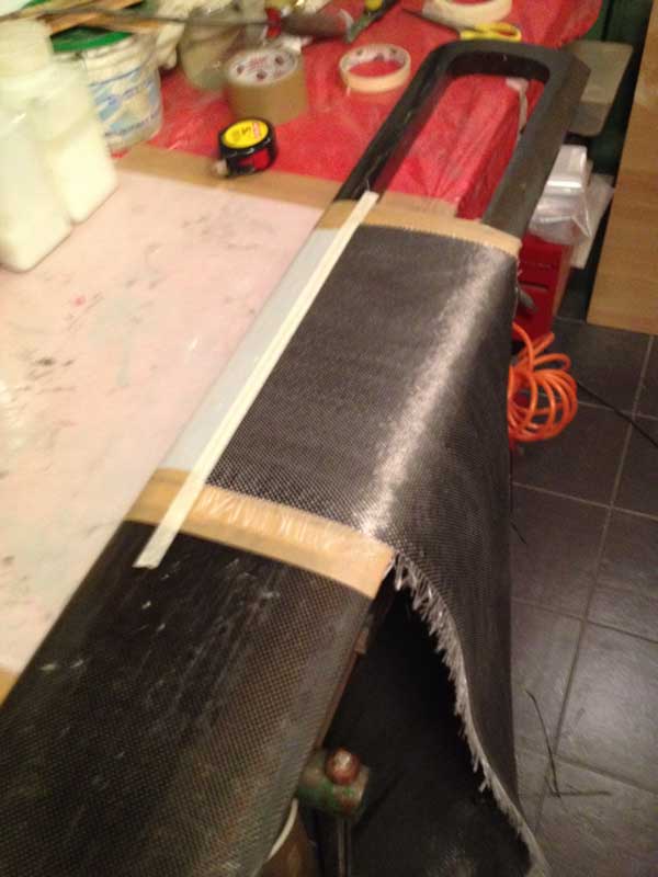

Continuo con la descrizione della costruzione di mrBean. Ad una settimana dalla seconda regata posso dire di essere all'80% del lavoro. Bisogna aggiungere altre 60 ore alle precedenti.
57,96 KB

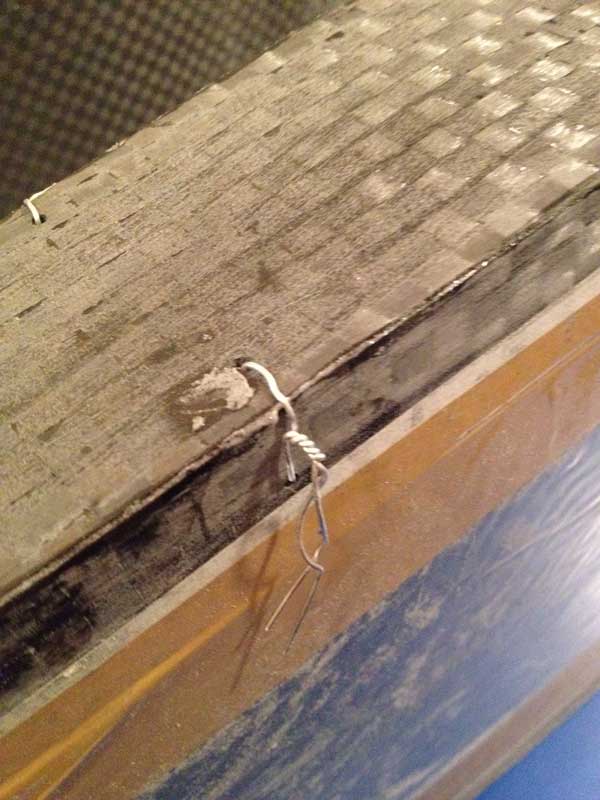

Viene cucito ed incollato il fianco alla sagoma di chiglia. All'interno si fa un'abbondante cordonatura.

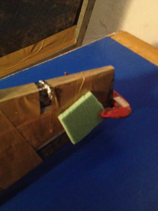

Per tenere fermo il dritto di poppa si usa scotch da imballaggio ed un morsetto.

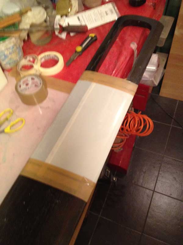

Si prepara la cassa di deriva laminando attorno alla deriva stessa del carbonio unidirezionale. Prima, però, viene avvolto con della plastica spessa e con della cera distaccante.

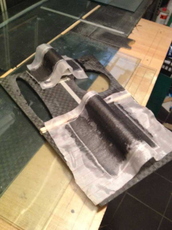

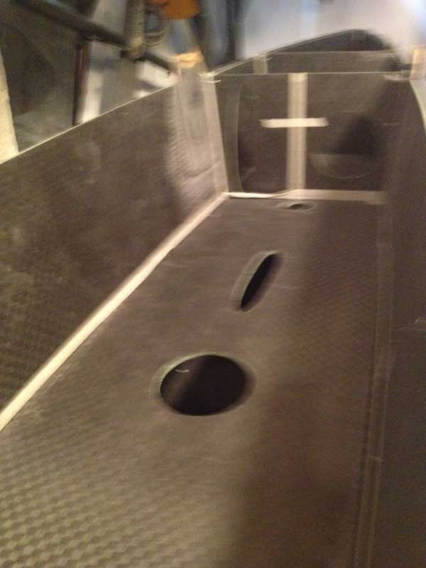

Viene imbastito lo scafo centrale senza incollarlo. In questo modo si possono provare le paratie e verificare che tutte le misure siano corrette.
40,71 KB
Questa è la paratia più importante. Delimita a prua il pozzetto. si nota un foro per riporre in un gavone spugna, sassola, cima ecc. Un foro per riporre la deriva nei bordi di poppa e negli atterraggi. i due tubi accoglieranno l'armo della vela alare.
51,17 KB

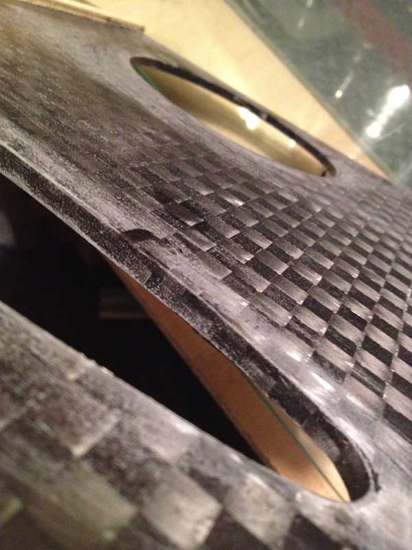

Particolare della bordatura con sfridi di nastro di carbonio già resinato.
49,73 KB

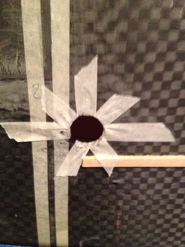

Bordatura di uno dei due ombrinali.
52,25 KB

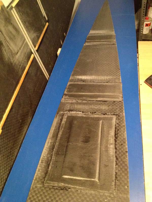

Rinforzi strutturali in corrispondenza di cassa di deriva e dei due alberi dei due armi.
