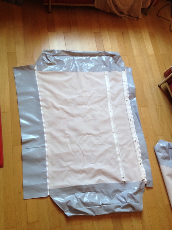

60,95 KB

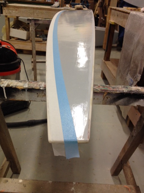

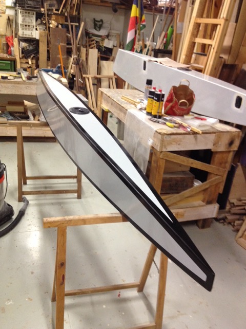

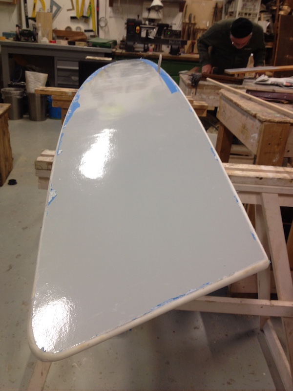

Levigato lo spigolo si toglie il nastro adesivo.
81,51 KB

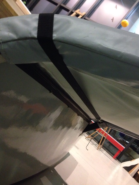

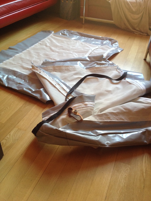

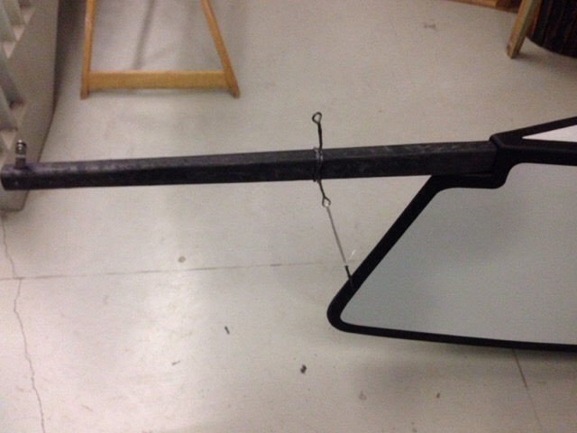

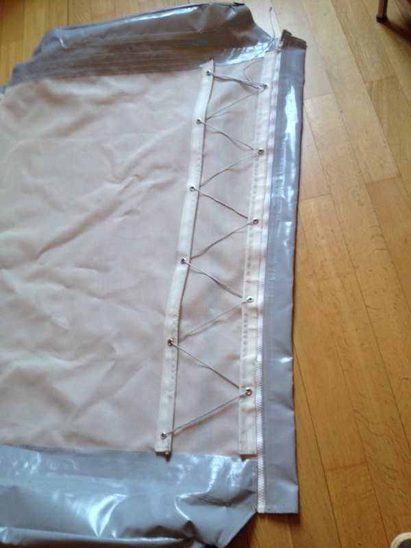

Vengono cucite due fettucce in modo da tendere il trampolino nel verso prua-poppa
72,75 KB

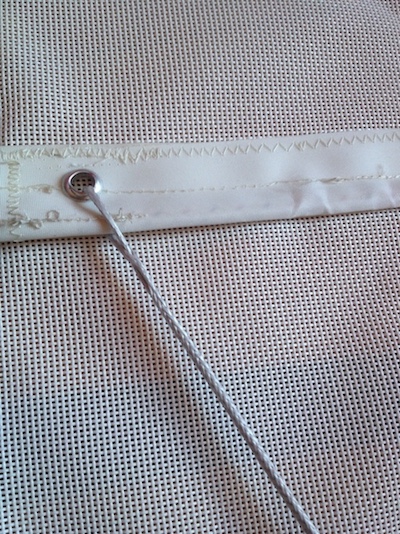

Negli anelli, lato ama, viene fatta passare una cimetta un dyneema per tendere il trampolino nel senso trasversale.
69,28 KB
83,07 KB
L'impiombatura del dyneema

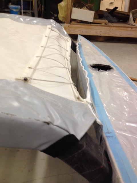

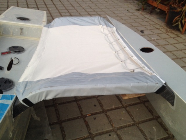

Inserito il - 21/12/2017 : 22:40:00  Mostra Profilo Invia a Mario Falci un Messaggio Privato  Rispondi Quotando
33,54 KB

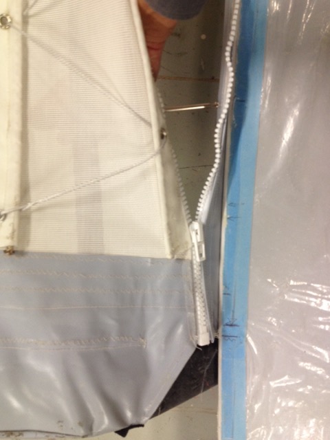

Viene fissato il trampolino all'ama di sinistra.
35,13 KB
Inserito il - 22/12/2017 : 08:42:28  Mostra Profilo Invia a lquaggi un Messaggio Privato  Rispondi Quotando
Bellissimi!
Una domanda: la fettuccia con cerniera parte amas, come è fissata allo stesso?
Inserito il - 22/12/2017 : 09:56:40  Mostra Profilo Invia a Mario Falci un Messaggio Privato  Rispondi Quotando
La fettuccia con cerniera ha una tasca dove è infilato un listellino di legno forato. Poi con sei bulloncini da 3mm e altrettanti dadi autobloccanti è avvitato all'ama. Il foro di ispezione del vano centrale dell'ama mi permette di infilare il braccio.
Inserito il - 22/12/2017 : 16:25:51  Mostra Profilo Invia a lquaggi un Messaggio Privato  Rispondi Quotando
Grazie.

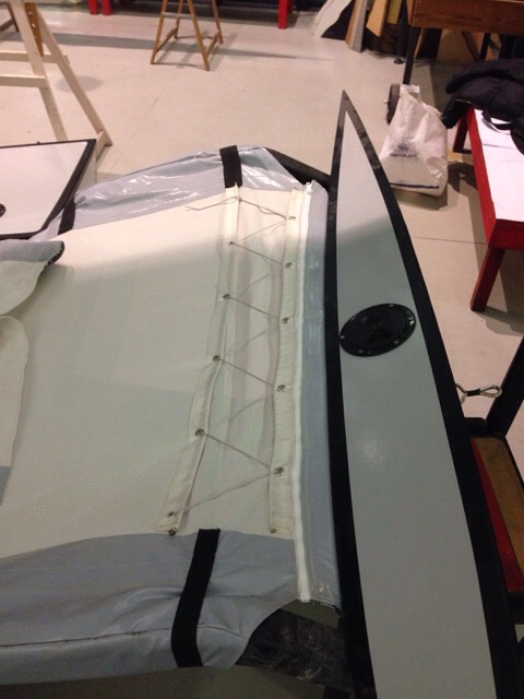

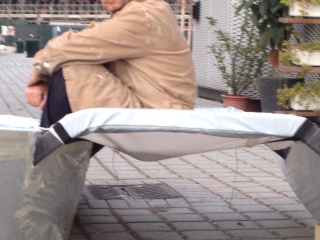

Inserito il - 24/12/2017 : 12:00:21  Mostra Profilo Invia a Mario Falci un Messaggio Privato  Rispondi Quotando
36,5 KB
47,33 KB
Prova tensione del trampolino: non ci siamo ancora. I paranchi sotto il telo sono fatti con dyneema da 2mm che è troppo sottile e non si riesce a cazzare bene con le mani. Sopra invece le fettucce devono essere cucite in corrispondenza dei "ginocchi" delle traverse. Sono piccoli aggiustamenti ma indispensabili.

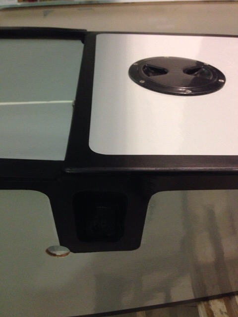

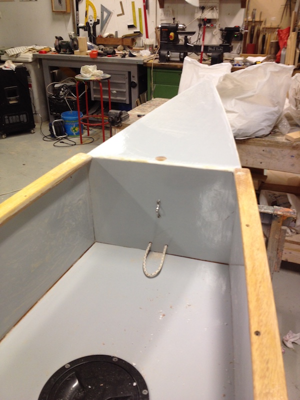

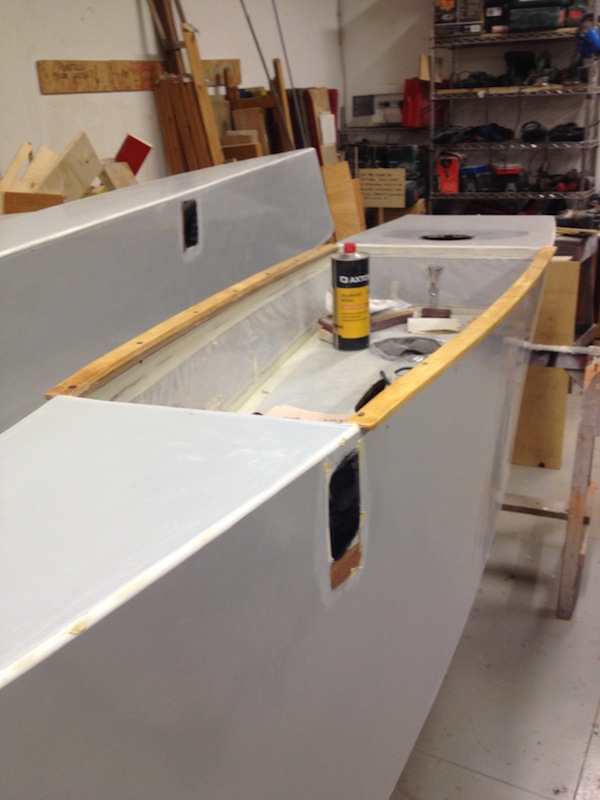

Inserito il - 03/01/2018 : 23:58:39  Mostra Profilo Invia a Mario Falci un Messaggio Privato  Rispondi Quotando

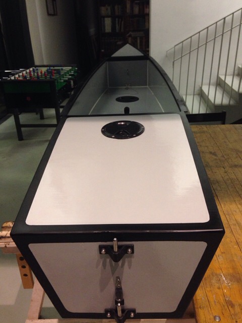

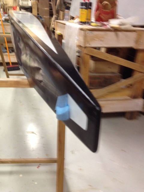

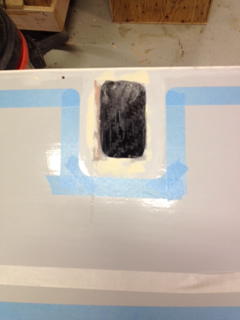

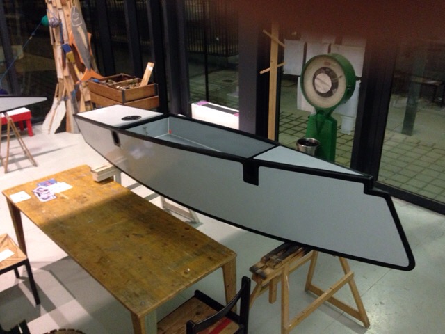

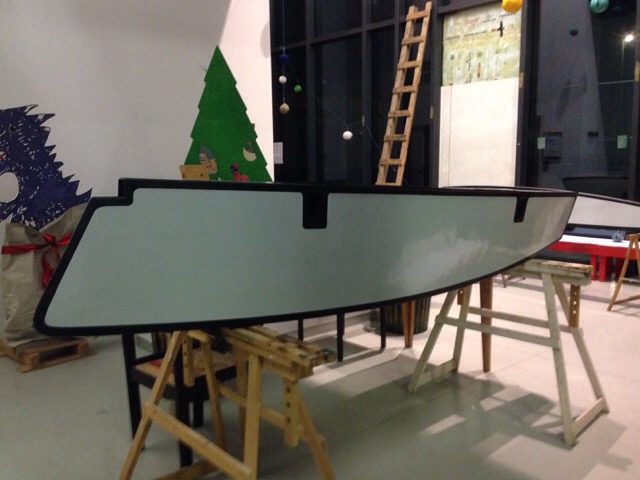

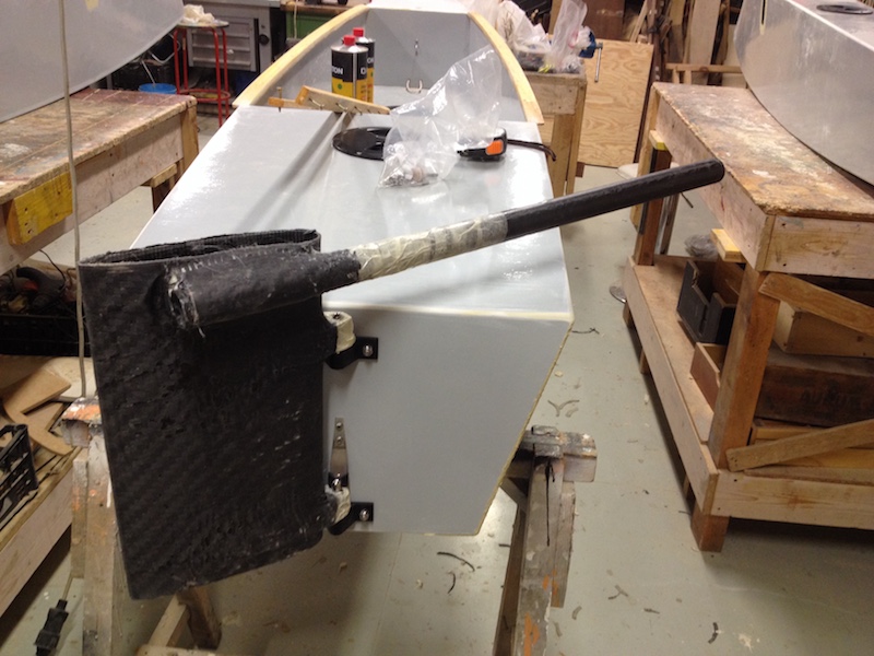

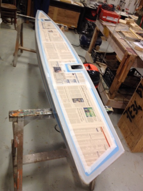

I lavori proseguono. Stuccate le piccole imperfezioni con stucco metallico. Fissato ponticello per cunningham. Posizionati ed avvitati i tappi di ispezione. Quasi pronti per la verniciatura degli spigoli. Da levigare con cartavetrata le traverse e la cassa del timone. In seguito si passa all'armo.
60,54 KB
84,76 KB
72,49 KB
51,86 KB

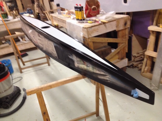

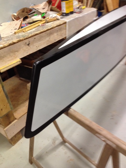

Inserito il - 05/01/2018 : 21:35:18  Mostra Profilo Invia a Mario Falci un Messaggio Privato  Rispondi Quotando
39,36 KB
26,68 KB
43,7 KB
37,88 KB
48,31 KB
39,27 KB
54,25 KB

Inserito il - 11/01/2018 : 09:01:25  Mostra Profilo Invia a marco casavecchia un Messaggio Privato  Rispondi Quotando
http://classicsailboats.org/wp-content/uploads/2014/10/marbleheadccy2014.jpg
Precedente storico.
Quasi tutti gli Int. 110 di Ray Hunt uscivano dal cantiere con gli spigoli sottolineati.

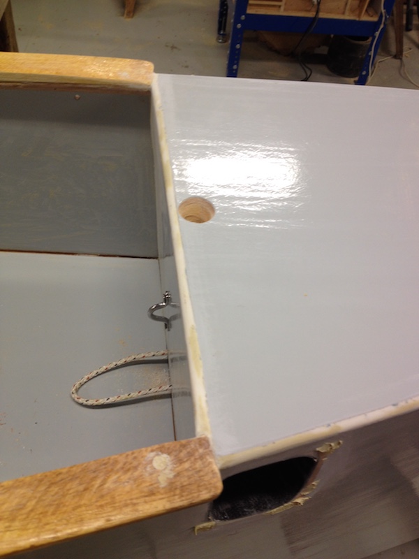

Inserito il - 13/01/2018 : 23:28:42  Mostra Profilo Invia a Mario Falci un Messaggio Privato  Rispondi Quotando
34,73 KB
30,95 KB

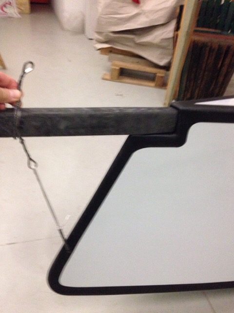

Briglia per contrastare gli sforzi causati dallo strallo.
38,72 KB
Trampolino finalmente teso come un tamburo
38,57 KB
