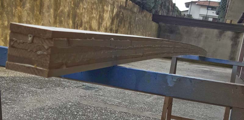

Mi forniscono listelli da 6cm x 1cm lunghi 3m, che incollerò fra di loro tenendo una curvatura di qualche centimetro, così la flessione dovuta al tiraggio delle sartie per incurvare la traversa verso l'alto deve prima raddrizzarla.

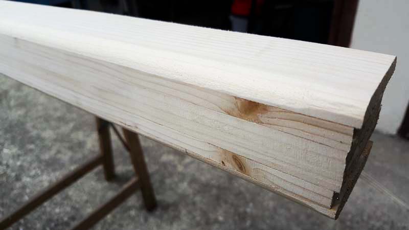

Inserito il - 01/09/2018 : 18:12:08  Mostra Profilo Invia a lquaggi un Messaggio Privato  Rispondi Quotando

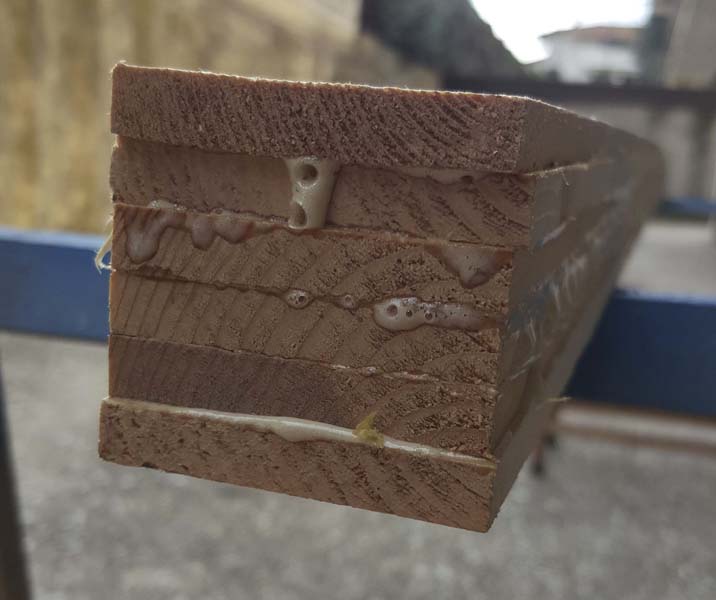

Fatto travetto in lamellare di pino.
6 listelli in pino da 6 cm x 1 cm incollati con poliuretanica D4.
Durante l'incollaggio ho dato una curvatura di 2/3 cm per contrastare il tiraggio delle sartie.
Particolare: le venature sono disposte in varie direzioni, ho letto in un documento tecnico sul lamellare che aumentano la resistenza.

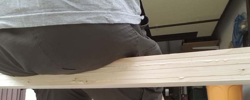

Test di tenuta. 130 Kg hanno solo lievemente incurvato verso il basso. Pensavo molto peggio. Quindi proseguo.
Pareggiato i lati e arrotondato gli spigoli.

Inserito il - 01/09/2018 : 23:35:21  Mostra Profilo Invia a Mario Falci un Messaggio Privato  Rispondi Quotando
lo sai vero che tutta la zona centrale ( IN SEZIONE TRASVERSALE) è inutile e solo peso? intendo dire che se l'avessi fatta scatolata avrebbe avuto la stessa resistenza.
Inserito il - 03/09/2018 : 08:28:33  Mostra Profilo Invia a lquaggi un Messaggio Privato  Rispondi Quotando
La zona centrale, di sicuro sbaglio però, intendo quella dove mi sono seduto, non è quella dove si concentra la forza del tiraggio delle sartie e del vento che, spingendo la vela, tira ulteriormente la sartia sopravvento?
Modificato da - lquaggi in data 03/09/2018 14:02:28
Inserito il - 07/09/2018 : 23:40:03  Mostra Profilo Invia a Mario Falci un Messaggio Privato  Rispondi Quotando
Mi sono spiegato male. Non parlo della zona centrale della traversa nel senso della lunghezza ma, come ho scritto nel senso trasversale. Per farla più semplice: se avessi fatto la stessa traversa vuota dentro,. come una scatola, avrebbe avuto la stessa resistenza ma sarebbe risultata molto più leggera.
Inserito il - 11/09/2018 : 08:28:01  Mostra Profilo Invia a lquaggi un Messaggio Privato  Rispondi Quotando
Avrei però dovuto usare del legno più pregiato, senza nessun nodo, invece del pino. Lo avevano in magazzino, però aveva anche un peso specifico maggiore.
Comunque, se per caso riuscissi io a calare di qualche chilo, pareggereri il conto.

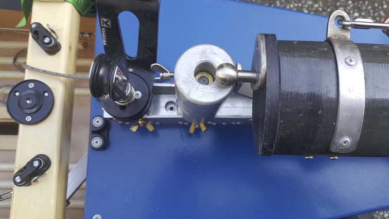

In assemblea si era parlato di riprendere a pubblicare sul Forum i propri lavori, quindi ecco qui le ultime modifiche al mio Tri.

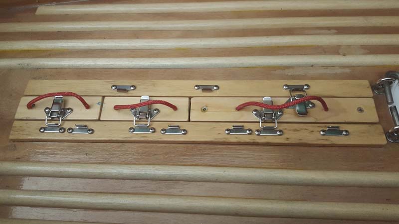

Deriva
All'inizio avevo fissato la deriva con delle strisce di velcro (3M, professionale), ma non teneva bene. Allora quest'anno provo questo sistema, I vari fermi consentono di spostare la deriva in 3 posizioni.

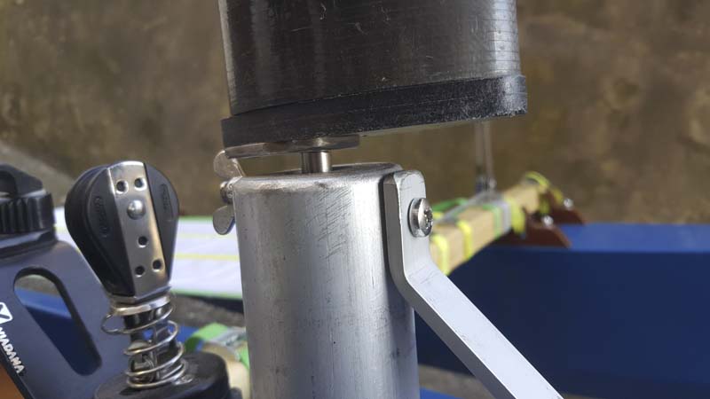

Albero girevole
Chi lo ricorda, l'anno scorso ho interrotto l'ultima mia regata (la seconda.. ) perché si erano allentate le sartie (di fortuna, avendo dimenticato a casa quelle fatte per bene) e l'albero rischiava di uscire dalla sede.
Allora mi sono inventato questo sistema, consigliato da uno dei partecipanti, non ricordo più chi.
In questo modo ruota agevolmente e non può uscire, perché trattenuto dal grano posteriore. Il perno non è semplicemente avvitato sulla piastrina in acciaio come quello originale, ma è un bullone da 8mm con rondella infilato da sopra e bloccato dalla sfera, che agisce da dato, essendo filettata. Quindi penso che la tenuta ci sia.

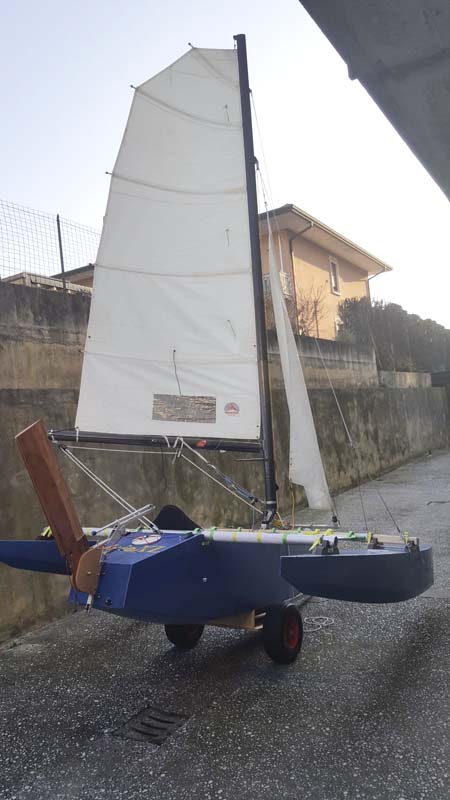

Visione d'insieme
Ho fatto bene a provare a montare ed armare il Tri, non mi ricordavo quasi più come fare...
