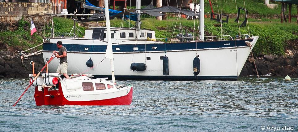

ciao, se avete voglia seguite questo tipo francese che con un micro cabinato di 4 mt sta facendo il giro del mondo..vela arrotolabile sull'albero, remo come propulsione in porto e anche utilizzato come buttafuori per andature portanti
Yann Quenet barca Baluchon
