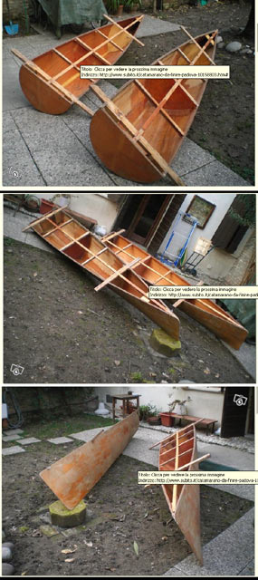

iniziato a febbraio 2010 quando ho comprato gli scafi da un signore di
Padova che aveva ormai abbandonato l’impresa, e li ho trasportati con un
lungo viaggio a Cosenza dove abito, sul tetto della mia macchina insieme
ad i fogli di legno di mogano che gli erano rimasti.
Ma erano solo abbozzati
non pontati e neanche resinati.

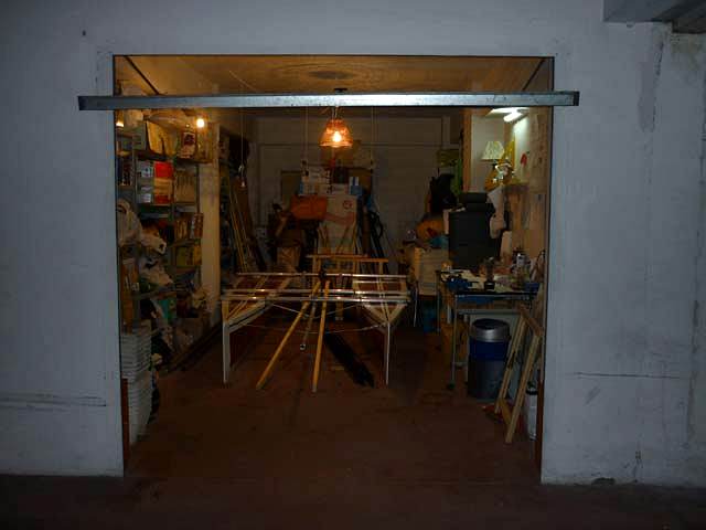

Ho incominciato a
lavorarci di tanto in tanto la sera nel mio garage che nel frattempo avevo
attrezzato a cantierino casalingo, con tanto di tavolo da lavoro, morsa,
attrezzature varie e sistema artigianale di potenziamento della
illuminazione. Ma soprattutto una buona maschera proteggi fumi e polvere.

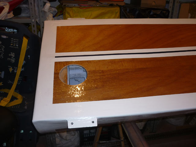

Poi li ho divisi ognuno
in tre gavoni stagni riempendoli di lastre di polistirolo per renderli
inaffondabili e lasciandone due vuoti al centro per mettere le cose da
mangiare e da bere bene al fresco visto che stanno sott’acqua !

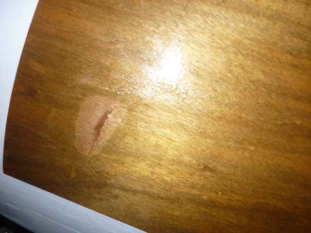

Li ho rinforzati agli
angoli dentro e fuori con nastro di vetro e li ho chiusi resinandoli
all’interno.

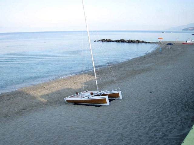

A questo punto pensavo
di dipingere tutto di un bel bianco, ma insieme con mia moglie abbiamo
pensato di lasciare il mogano a vista e di dipingere di bianco solo gli
angoli per nascondere le fasce di tessuto di vetro.

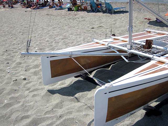

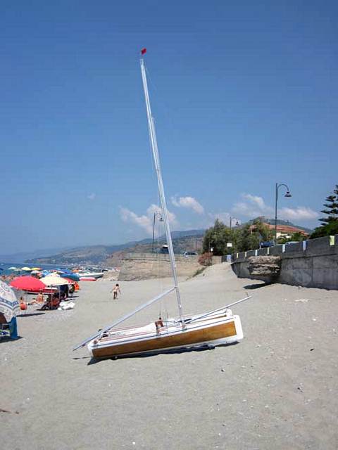

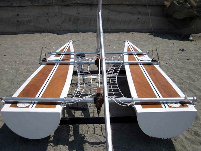

Dall’unico rivenditore
fornito di alluminio della mia provincia, ho comprato tre tubi da 50 mm x
6 metri e da quelli ho ricavato le tre traverse da 2 metri l’una, l’albero
di 5, 92 metri e il boma da 2, 4 metri.
E’ stato abbastanza
difficile prendere esattamente le misure per tagliare i tubi facendo in
modo che i due scafi fossero il più possibile paralleli una volta
assemblati.

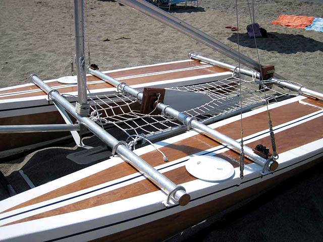

Poi ho rinforzato le due
traverse dove poggia l’albero e il timone mettendo all’interno un altro
profilato di alluminio a sezione rettangolare di 20mm per 40 mm.
Alla fine per essere
sicuro ho messo sotto l’albero un “dolphin striker”. Temevo e temo ancora
oggi, che la velatura di fiocco e randa di 11 m quadrati dello Skipper
trovata sul web insieme al timone, potesse schiantare sotto raffica le
povere traverse e tutto il resto.
Per fare la canalina
della randa sull’albero ho comprato delle strisce di alluminio 40 mm per 2
mm e le ho fatte piegare a “S” in una officina e le ho rivettate
sull’albero che è ribaltabile e smontabile in due pezzi.

Ho aggiunto il bompresso
per raggiungere i 4 metri originari dello “Skipper” e cercare di
rispettare le proporzioni progettate per lo scafo previsto per la mia
velatura occasionale.

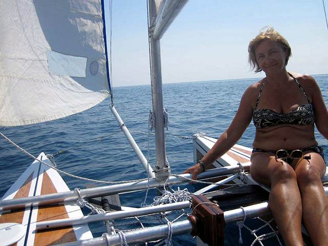

Per l’attrezzatura ho
abbondato per motivi di sicurezza, visto che volevo portarci la mia
famiglia e i miei amici e ho messo doppio di tutto.
Quindi due stralli a
prua, uno in testa d’albero e uno a due terzi, due sartie laterali sempre
in testa d’albero e due terzi e cosi via.
Alla fine ho aggiunto
gli strozzascotte del fiocco e della randa sulle traverse dove meglio si
poteva. Sui catamarani è uno dei problemi più difficili da risolvere per
la scarsità di appoggi robusti.

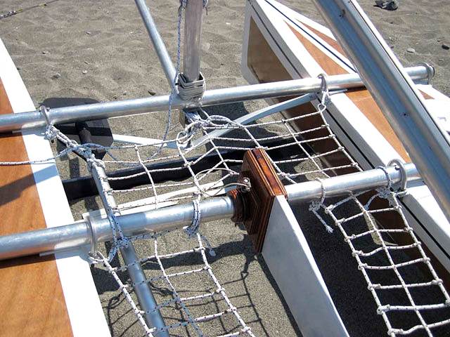

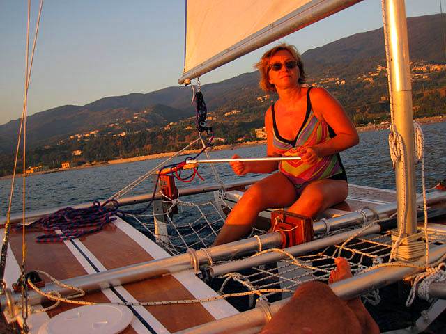

La rete poggia piedi lo
costruita tagliando e cucendo a mano con filo robusto e un bel ago da
vela inglese, ad uno ad uno i pezzi ricavati da una cima da 6 mm. In quei
momenti credo di aver raggiunto il Nirvana …

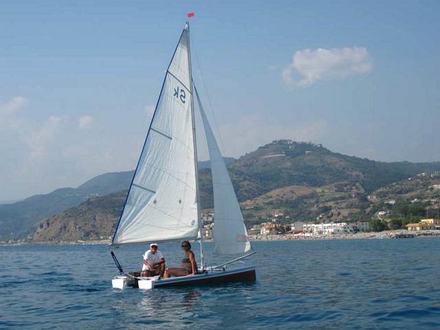

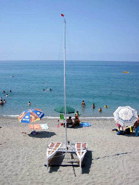

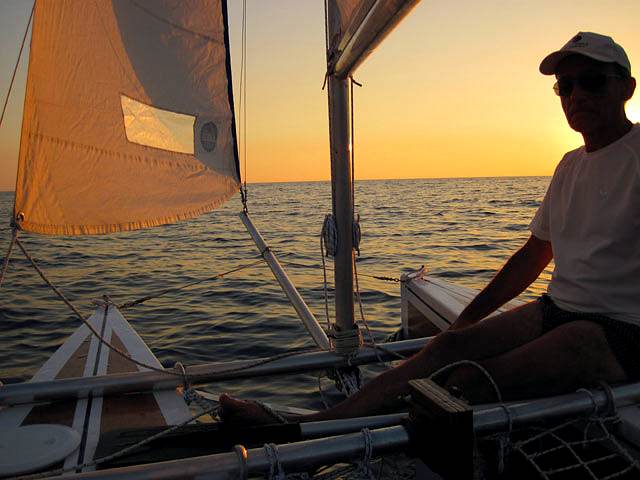

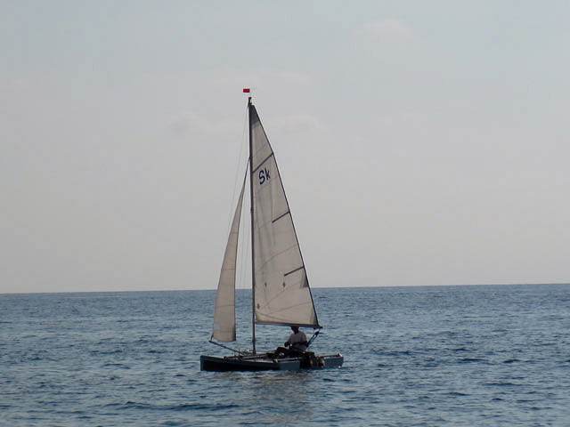

Nelle prove in mare
solo poche volte ho avuto un po’ di vento decente. La barca mi è sembrata
abbastanza boliniera e veloce, chiaramente soprattutto nelle andatura
portanti e anche considerando la grande quantità di acqua trascinata da
quel genere di poppe. Devo dire che in due al traverso riuscivo a stare
abbastanza bene dietro un flying junior con una sola persona di
equipaggio.
La strambata rimane però
sempre da preferire alla virata che è lenta e facilmente fallisce
lasciando la barca miseramente con la prua al vento.
Il tutto senza troppi
scricchiolii di albero, traverse, deriva e timone.
