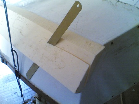

Sulle prove effettuate finora, ho deciso di fare l'esperimento di
allargare la base della chiglia per vedere se la barca diventa un poco
piu' stabile. Praticamente diventa un Faro' con il fondo a "V" |

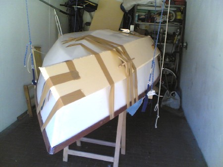

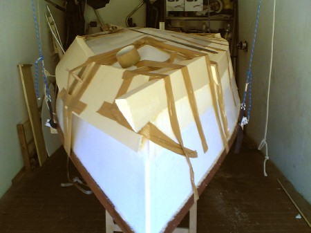

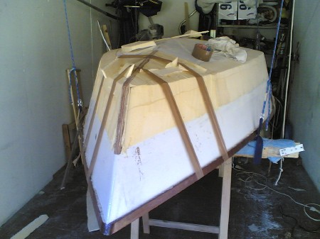

Come materiale per "allargare" ho deciso di usare il foam
Sono dei fogli di polistirene usati per isolamento termico spessi 4 cm. |
Primo taglio effettuato con una lama a sega (e' quella usata nel "tagliacornici") |
Come adesivo ho usato una poliuretanica della Saratoga adatta per legno
ed altro, un po' come la Legno Construct della Bison. |

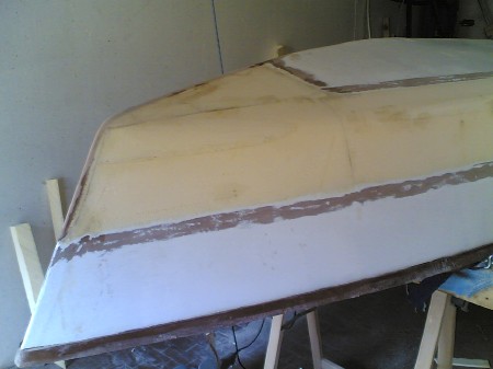

Ho modificato la prua inserendo un pezzo di compensato marino da 18mm.
Ho eliminato quell'antiestetico spigolo anteriore. |

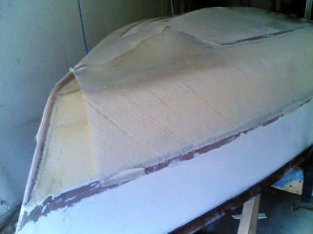

16/8 - Pronta per essere resinata con fibra di vetro. |

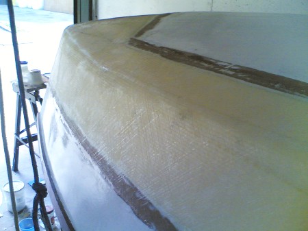

18/8 - Posa della fibra |
resinata ... |

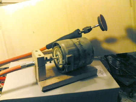

Questo e' un utensile autocostruito. E' un motorino ad induzione da 150
V.A. a cui ho collegato un flessibile. Con un platorello, sempre
autocostruito, servira' per levigare i bordi della fibra. L'ho
costruito per la silenziosita' operativa. |

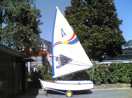

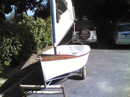

Ed eccola finita, e' il 8/9/07, domani la provo a Pella. |
Vista totale con la vela che non ho ancora provato.
9/9/07
Ho "testato" la barca. E' decisamente piu' stabile, sono soddisfatto
della modifica, anche se esteticamente era forse meglio prima.
