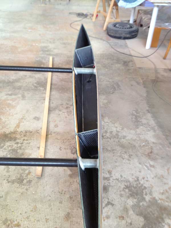

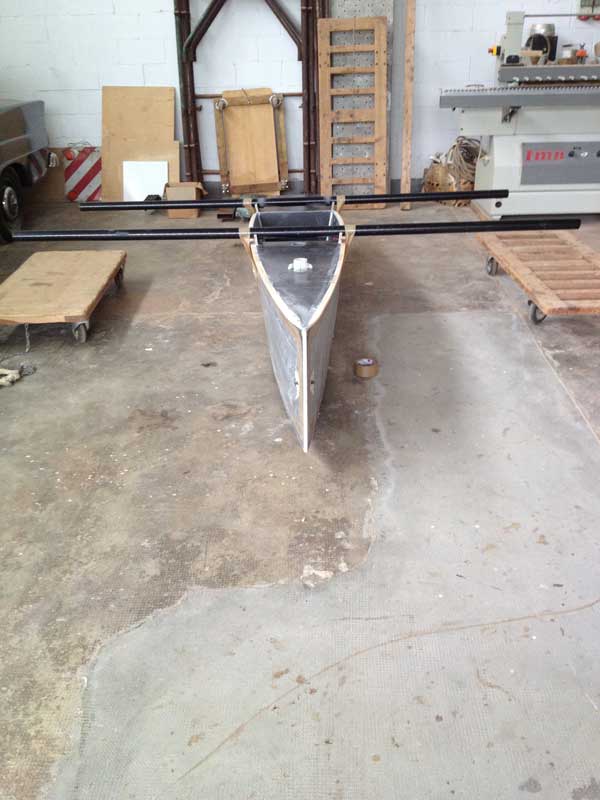

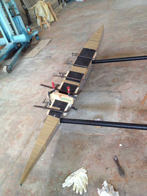

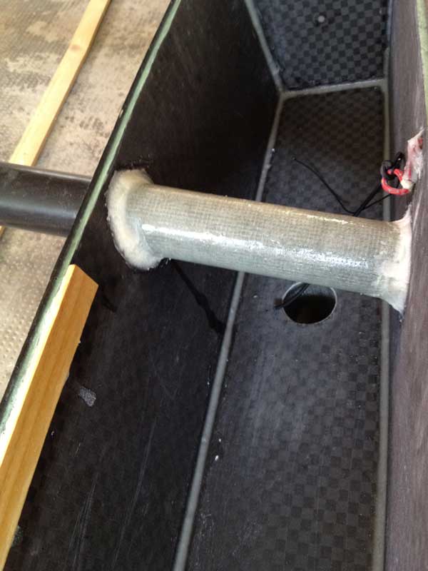

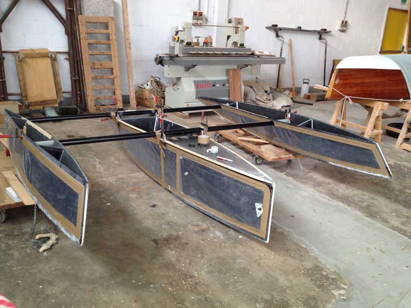

Mario Falci Inserito il - 25/05/2012 : 22:49:20
49,09 KB
Scafo centrale con traverse
43,22 KB
Si allargano i fori per inclinare ed incollare il tubo per la traversa
45,6 KB
46,99 KB
Si incollano i tubi
59,11 KB
Si chiude con la coperta
62,19 KB
53,35 KB
41,36 KB

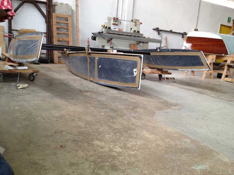

Scafo centrale con scafetti inclinati
33,02 KB

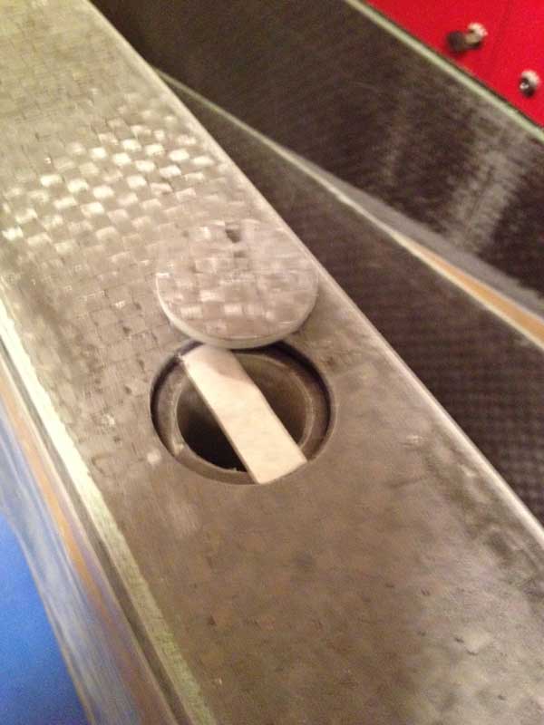

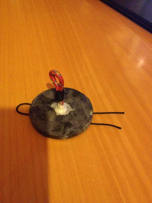

Il tappo per l'ama: alla cimetta rossa verrà legato l'elastico. La cimetta di sinistra farà da manico, le altre due vengono incollate allo scafo e faranno da cerniera.

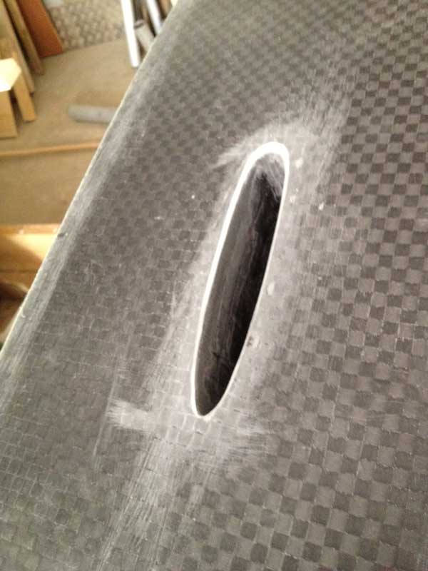

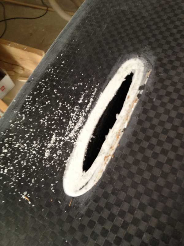

Mario Falci Inserito il - 23/05/2012 : 21:19:08
Attenzione che il foro laterale che vedi è l'ombrinale del pozzetto dello scafo centrale.
Io mi riferivo a questo foro laterale sull'ama
44,47 KB
No è il foro dove ho inserito il tubo che accoglie la traversa.
luca10ft Inserito il - 23/05/2012 : 15:07:07
44,47 KB

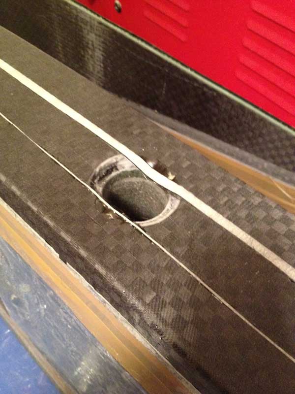

Mario Falci Inserito il - 23/05/2012 : 13:19:44
Grazie Mario per tenerci aggiornati sull’andamento dei lavori.
La costruzione del mio trimarano, al momento, procede molto lentamente con il secondo ama (il primo è ancora tutto da stuccare e mancano pure i supporti per le traverse), ma quando inizierò lo scafo centrale trarrò utili spunti di riferimento dalle tue soluzioni
Non ho però capito come funzionerà il sistema di allagamento dell’ama.
L’acqua entrerà dal foro laterale che si vede in foto?
Per lo scarico hai previsto il sistema del tappo con elastico di cui si parlava nell’altra discussione?
Hai previsto il doppio fondo nella cassa di allagamento? (dalla foto sembrerebbe di si ma non si capisce bene)
A che peso sei arrivato con l’ama?
Grazie ancora e scusa la curiosità
Si ho previsto il doppio fondo. Faccio entrare l'acqua dalla coperta ,( ancora non ho fatto il foro sulla coperta dell'ama), così come era venuto fuori dalla discussione su questo forum, con il sistema dell'elastico( poi posto foto). Peso dell'ama , se non ricordo male, sui 6 kg.

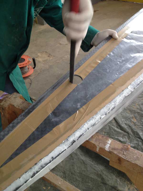

Mario Falci Inserito il - 22/05/2012 : 20:25:19

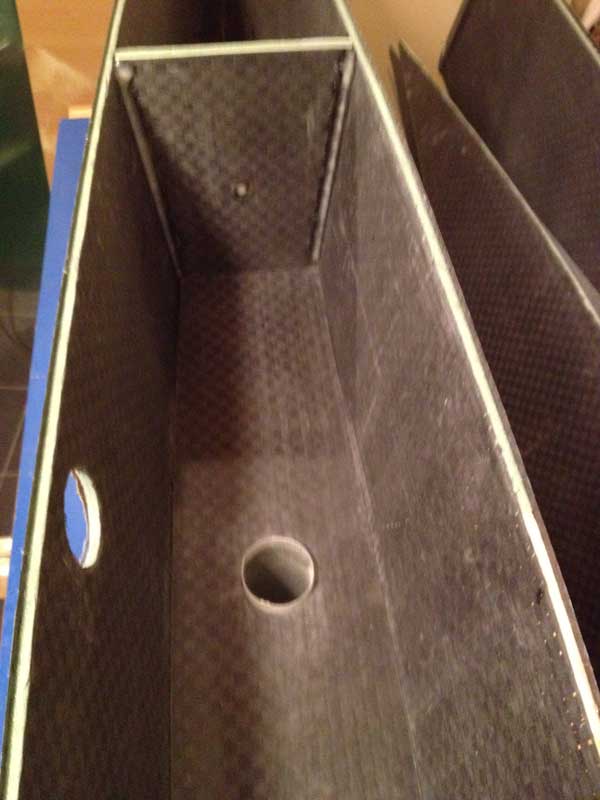

Passiamo per un attimo agli amas e al vano che deve essere allagato per raddrizzarsi dopo la scuffia.
40,72 KB
Interno dell'ama:non è ancora stata incollata la coperta. Si vede il foro ed il tubo che scaricherà l'acqua inserita una volta che ci si è raddrizzati
41,98 KB

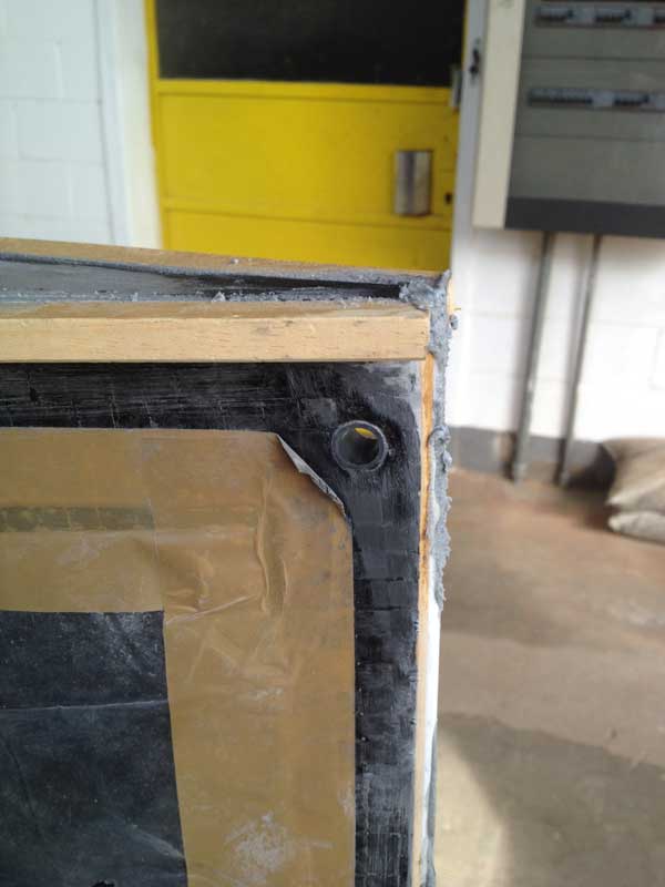

Qui si vede il foro in chiglia ed il tappo che andrà a filo.
48,94 KB

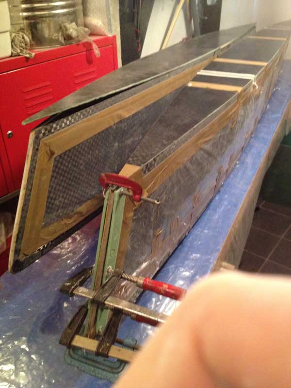

Si incollano le fiancate a prua dell'ama.
42,41 KB

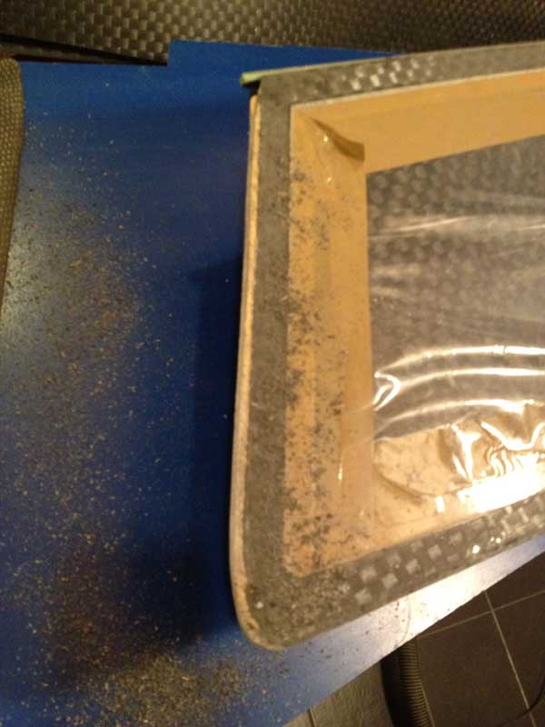

Si rifinisce con raspa e carta vetrata
53,59 KB

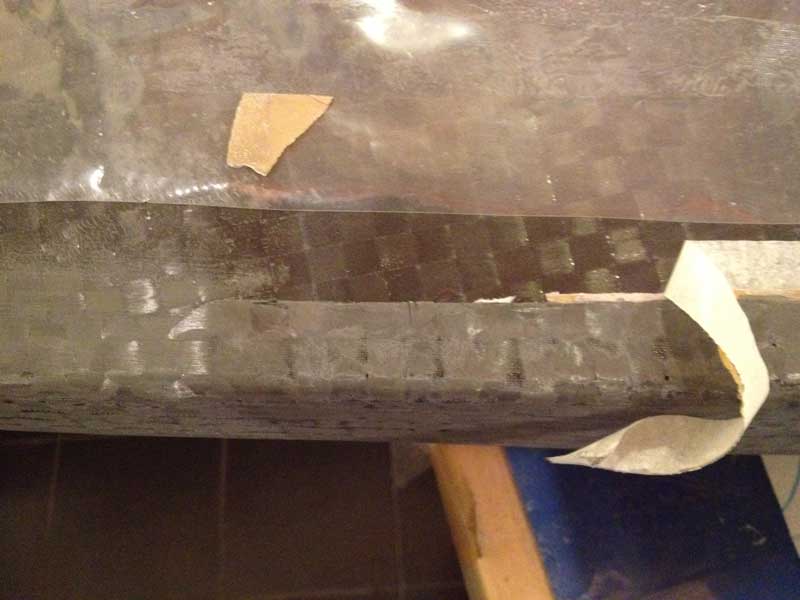

Nastratura sullo spigolo esterno
39,44 KB
Carteggiatura e sfumatura del gradino del nastro.

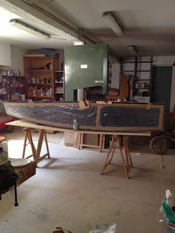

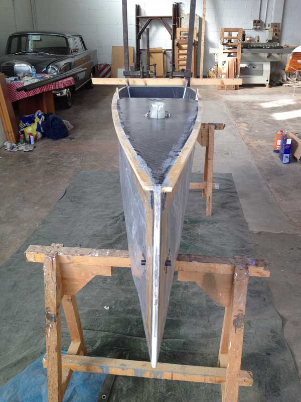

Mario Falci Inserito il - 22/05/2012 : 20:14:37

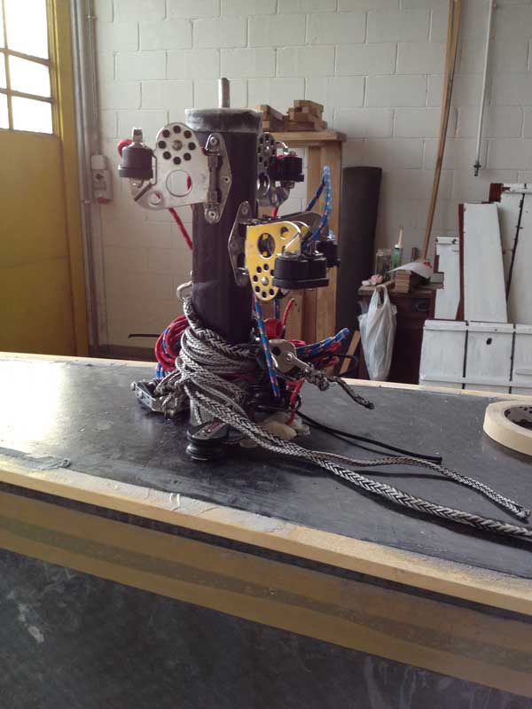

60,05 KB
Si incolla un bottaccio fatto da legno di ayous che sarà poi rivestito da tessuto. Ha la funzione di non far salire l'acqua sulla coperta e quindi in pozzetto, irrobustisce le pareti sottili del pozzetto che non sono controventatte sul bordo e mi permette di forare per potere tesare le cimette del trampolino.
49,48 KB
Si prova il piede d'albero che si inserisce nel foro e che contiene tutti i rinvii sdoppiati di vang e cunningham. Questo elemento è comodo perchè si conserva in una sacca e non sporge quando lo scafo entrale è posizionato sul tettuccio dell'auto.

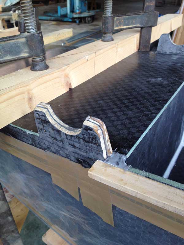

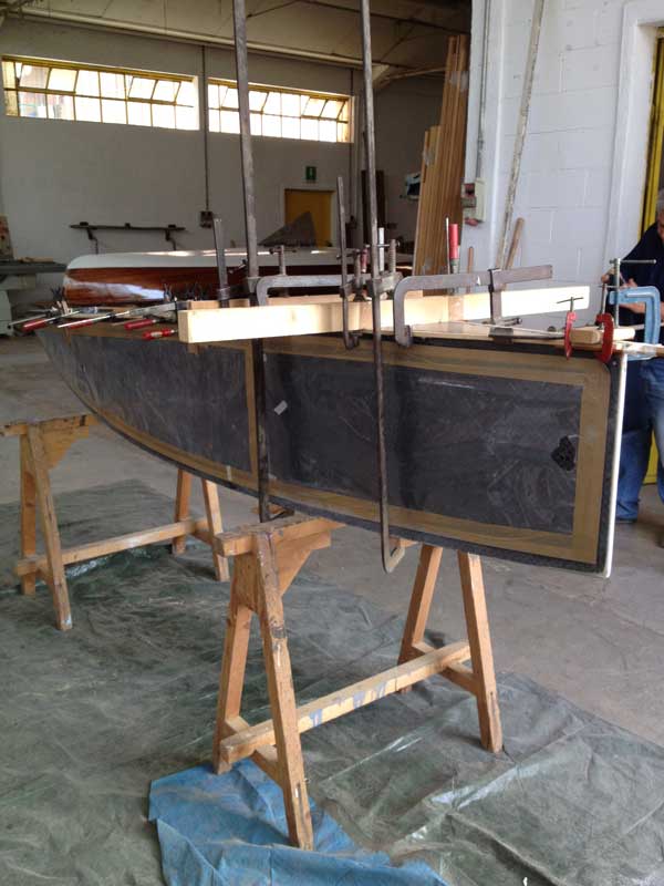

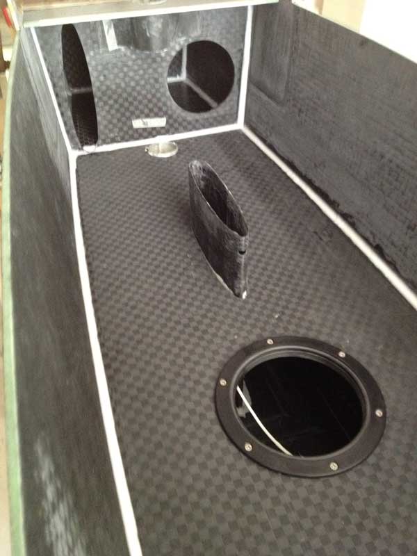

Mario Falci Inserito il - 22/05/2012 : 19:48:59
Vado avanti nella descrizione. Da aggiungere 30 ore.
39,44 KB

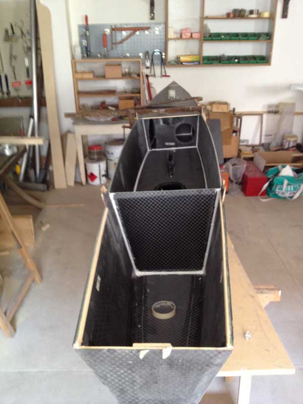

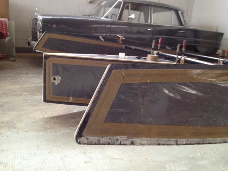

Si montano le fiancate alla chiglia cucendo ed incollando i vari pezzi.
44,48 KB
Si fanno all'interno le cordonature e le nastrature
45,28 KB
Le cordonature all'interno del pozzetto sono più pulite perchè in vista.
51,05 KB
La cassa della deriva che è stata laminata sulla deriva stessa viene inserita nel foro in chiglia. Il foro è più ampio per creare una corona in resina addensata.
44,07 KB
Il foro della deriva ripulito e lisciato
54,82 KB

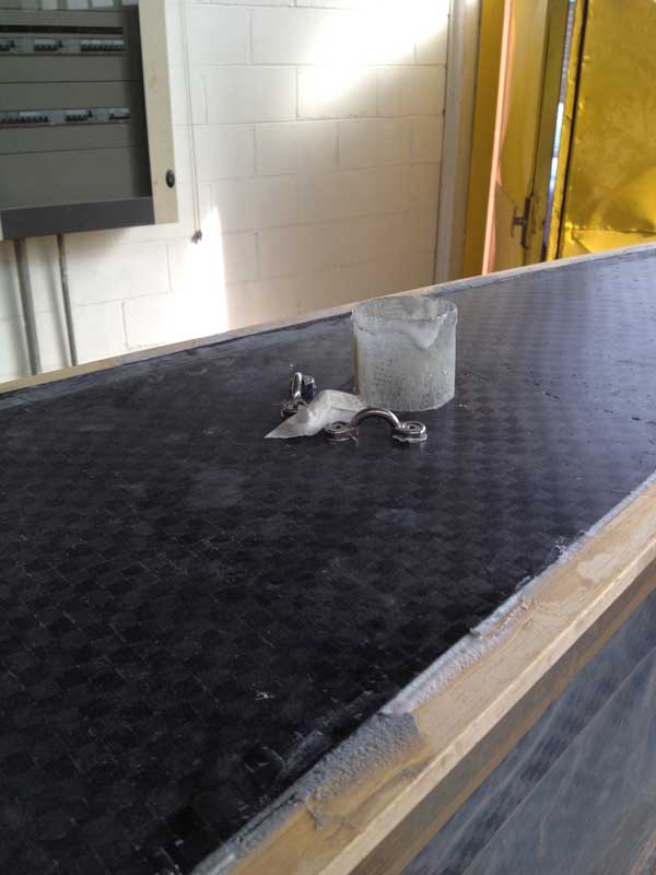

Si incolla la coperta.
53,76 KB
Si incolla la coperta lato poppa.Notare le selle per la traversa posteriore.
38,96 KB
la coperta verso prua ha già i ponticelli avvitati con contropiastra per accogliere i bozzelli del paranco cunningham e vang sdoppiati.
34,3 KB
Il foro a prua per lo strallo. Nel foro è stato incollato un tubicino di carbonio per distribuire il carico su una superfice più ampia.
