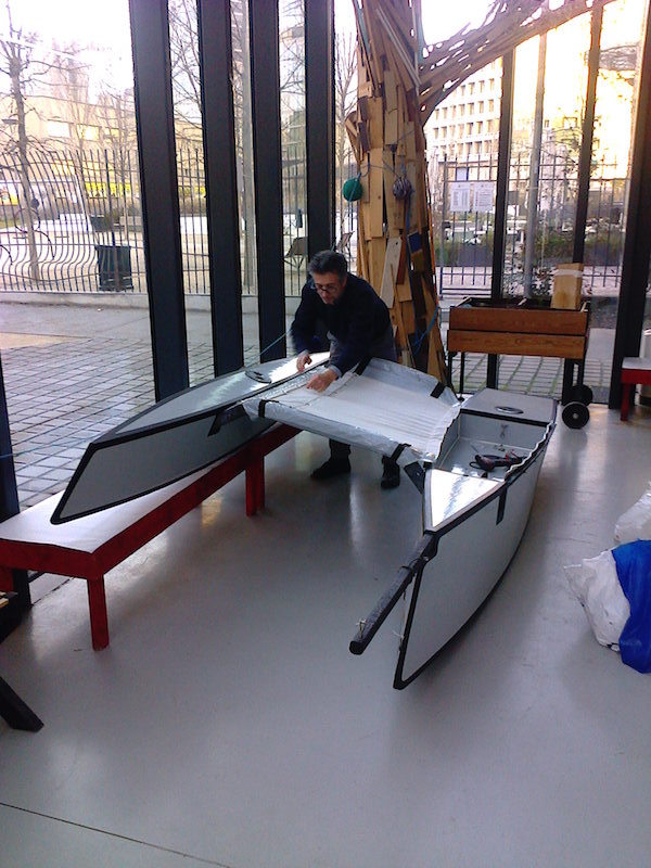

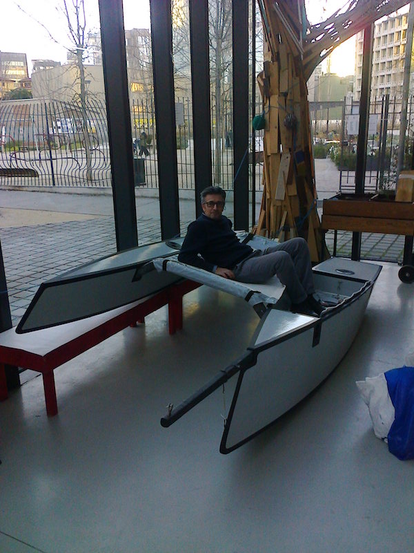

Riscrivo dopo tanto tempo. Sono stato contattato da un velista tramite un altro forum per progettare un nuovo Mr Bean. Come sapete dovrei condurre un corso per la costruzione di una barca assieme ad una associazione (senza scopo di lucro) che a Milano gestisce una "falegnameria sociale". Messe le due cose insieme, Luca parteciperà al corso pilota e potrà venire in possesso della barca con la sola spesa dei materiali.
Una prima ipotesi che ho elaborato prevede l'uso di compensato marino da 3mm incollato adel laminato plastico. I vantaggi sarebbero notevoli: superficie già liscia, pronta, impermeabile e colorata.
Svantaggi: forse un peso maggiore al mq, determinazione di un metodo costruttivo adatto e un modo per ripararlo efficacemente se danneggiato dagli inevitabili urti.
Seconda ipotesi: metodo tradizionale. Resinare compensato e laminare con tessuto di vetro, infine stucco e bicomponente poliuretanica.

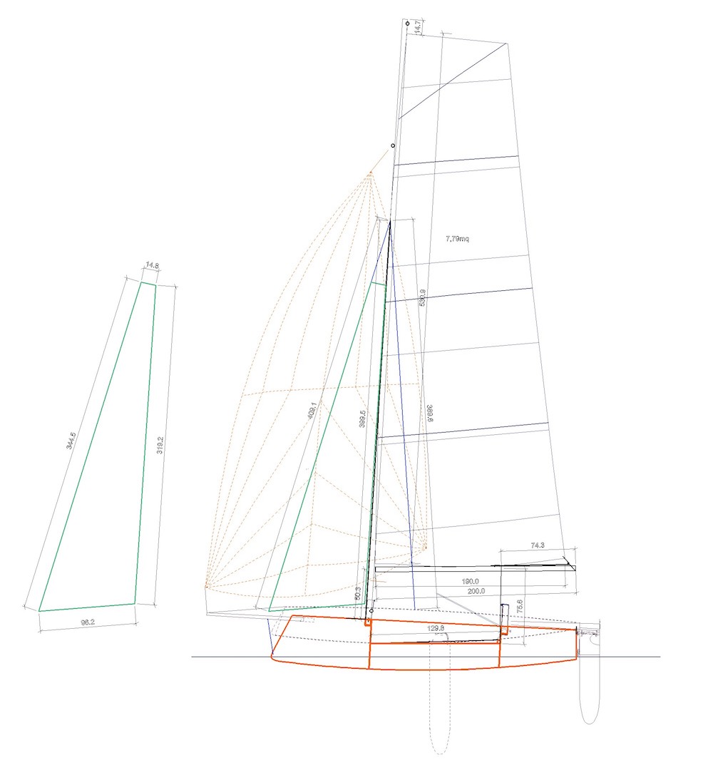

Tu hai ragione, BrichecONE non può spostare né albero né deriva. In effetti il problema della centratura si presenta soltanto di bolina altrimenti dovremmo preoccuparci molto di più della centratura sotto gennaker che essendo molto più grande porterà sicuramente molto più avanti il CV. Nel caso della bolina il fiocchetto porterà poco più avanti il CV rispetto il CD. Potranno accadere due casi:
1) la barca risulterà un po' poggera, ma probabilmente nel caso di BrichecONE essendo un po' ardente finirà con il risultare neutro. Siccome , come sai, mi piace la barca che è leggermente orziera inclinerei l'albero indietro.
2) la barca non registrerà cambiamenti della centratura degni di nota e quindi tutto rimarrà com'è

Il fiocco è di 1.9 mq, autovirante,montato su bompresso e, sì la centratura si ottiene spostando l'albero a poppavia di 20 cm, e la deriva in avanti di 10 cm, già abbondantemente collaudato.
Ma la mia domanda si rivolgeva a Mario. Se non ricordo male Bricheco non ha due posizioni per l'albero, e non ha neppure la possibilità di arretrare la deriva, ma può solo inclinare l'albero, che è imperniato in coperta. È abbastanza così per la centratura?

Mario, dopo la chiacchierata di ieri m'è venuto un dubbio. Noi ci siamo detti che potremmo veleggiare con e senza fiocco... Vero, però per me questo comporta uno spostamento dell'albero di 20 cm, oltre ad un aggiustamento della posizione della deriva, per un totale di 30 cm, se voglio la barca centrata. Quindi la cosa non è fattibile in navigazione. Un'alternativa sarebbe avere una deriva inclinabile, molto, verso poppa. Cosa fattibile, ci penserò.
Ma tu, su Bricheco hai pensato alla cosa? So che hai l'albero inclinabile, ma è sufficiente?

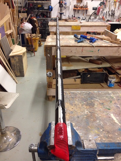

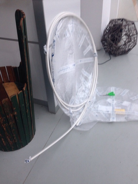

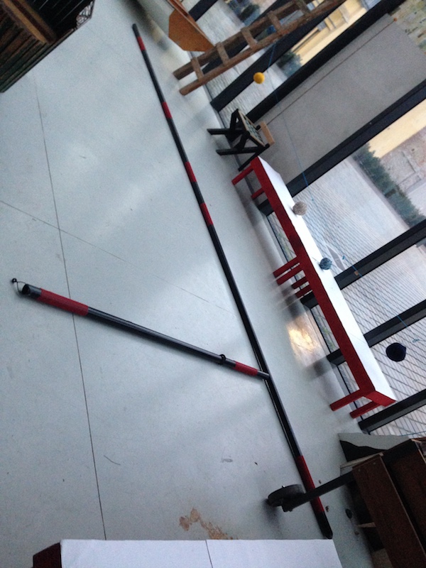

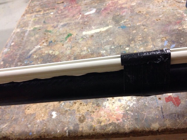

Arrivata la canalina comprata da Spraystore. È stata curvata per lla spedizione e non vuole saperne di raddrizzarsi. Riusciamo a secco, puntandola provvisoriamente con viti e con nastro telato. Dopo aver tagliato l'eccesso la incolliamo con Sika 292 che è una colla strutturale.
33,29 KB
61,83 KB
46,26 KB

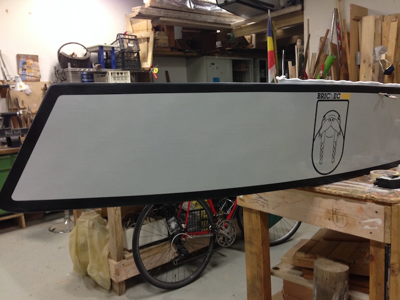

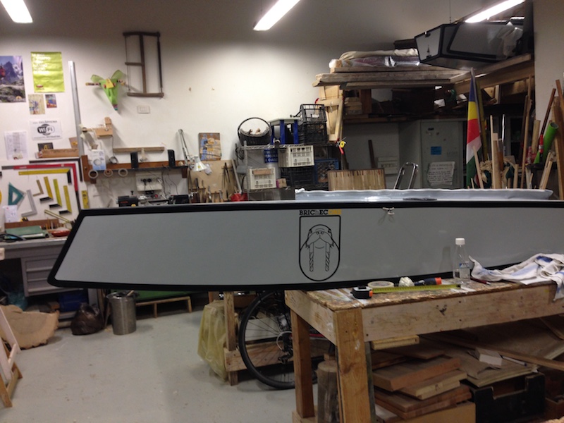

Grazie Umberto, non ci avevo fatto caso, però è proprio così. C'è stata una certa evoluzione delle forme ma il metodo costruttivo è sempre diverso.
Il velaio sta preparando gennaker e fiocchetto. Sicuramente saremo a Porto Ceresio il 18 Febbraio per provarlo in regata. Viene Aurelio e Carlo, perché non ti aggreghi? Mi raccomando abbigliamento adatto alla stagione.

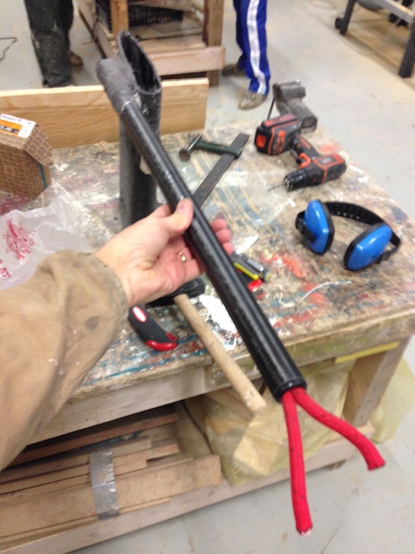

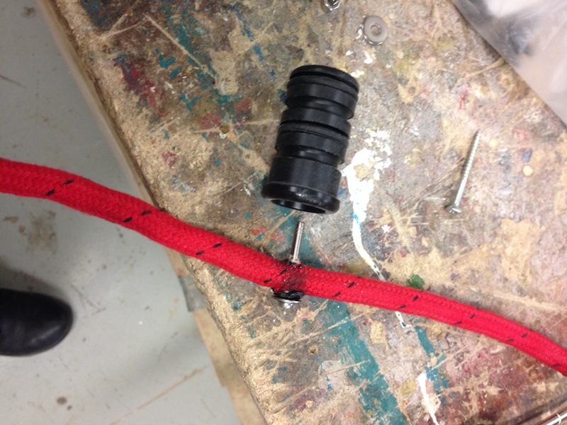

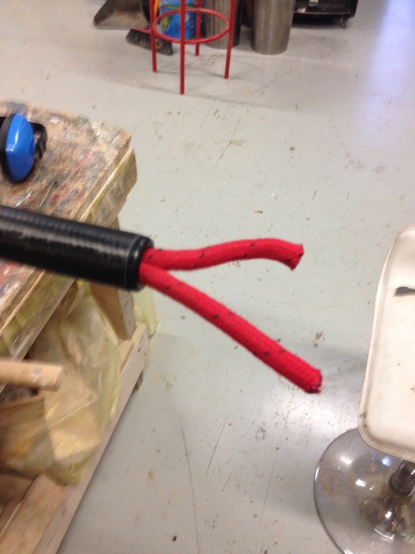

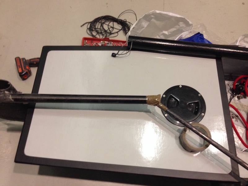

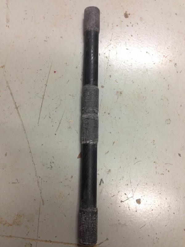

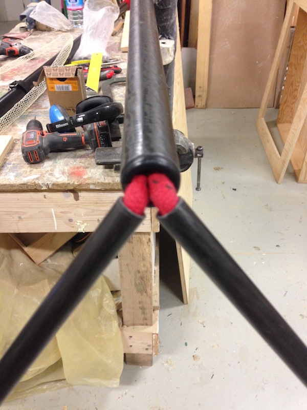

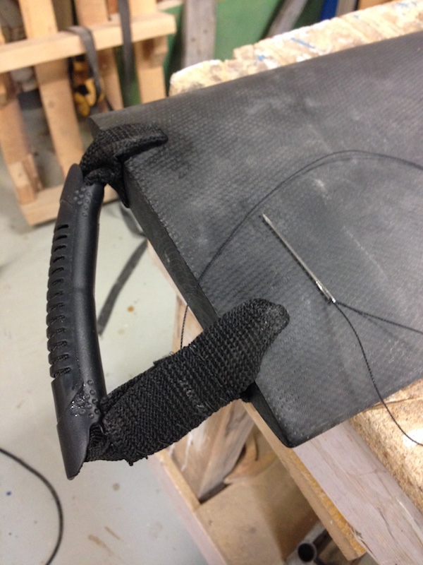

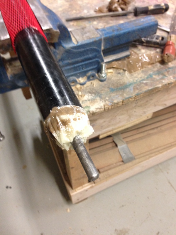

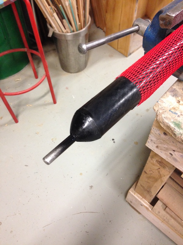

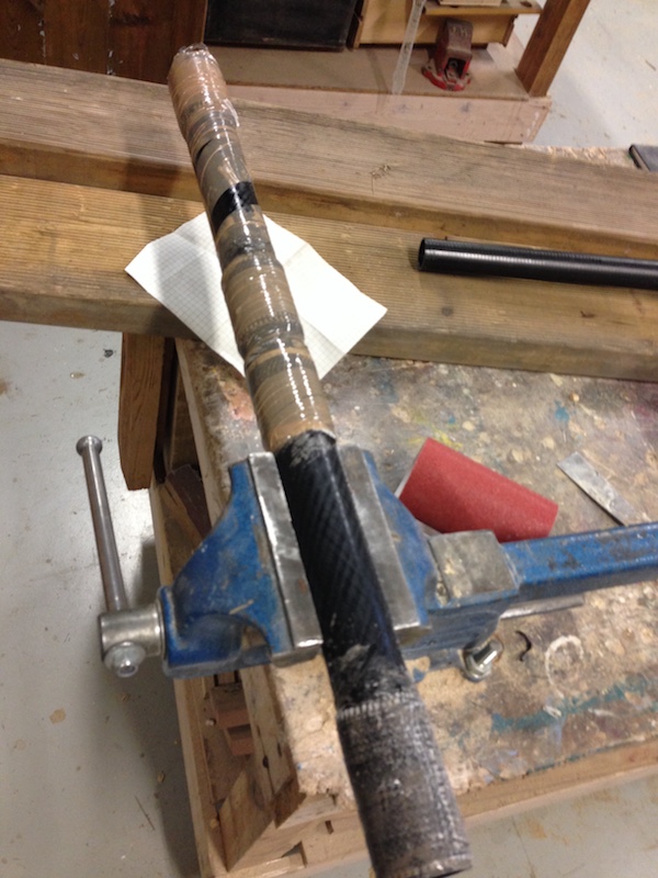

Posto il mio sistema per collegare lo stick con la barra del timone. Per la barra ho utilizzato uno spezzone di un albero da windsurf con il suo tappo. Ho tagliato 20 cm della scotta di randa che ha il giusto spessore. Ho fissato la cima facendo passare nel mezzo un bullone che ho avvitato al tappo. Per sicurezza si potrà inserire di fianco un grano per evitare che si sfili ma mi sembra talmente in pressione che forse non sarà necessario. Dal lato dello stick fisserò la scotta con resina ed inerte all'interno dei due tubicini in carbonio. In questo trimarano stiamo sperimentando l'uso di due stick già in posizione sui due trampolini.
