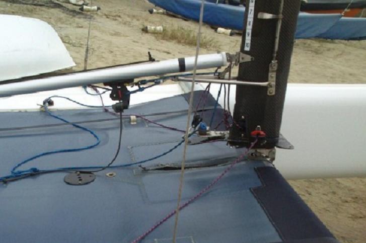

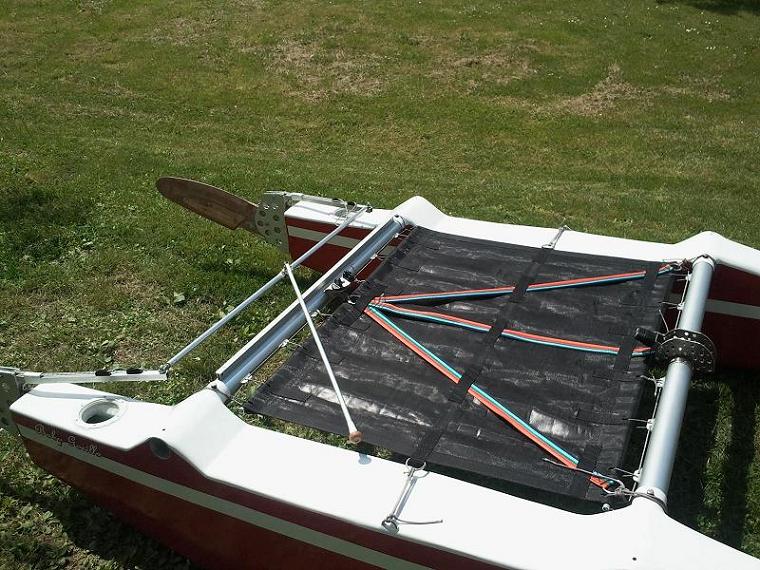

Inserito il - 02/05/2015 : 07:43:10  Mostra Profilo Invia a luca10ft un Messaggio Privato  Rispondi Quotando

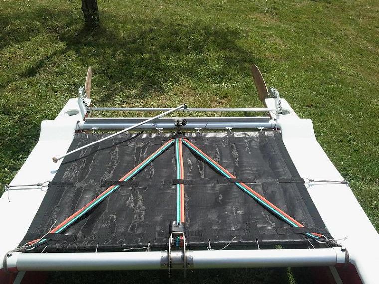

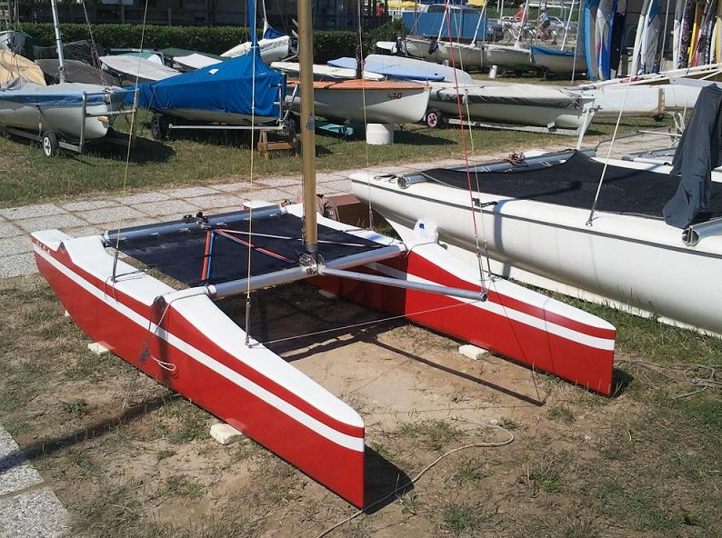

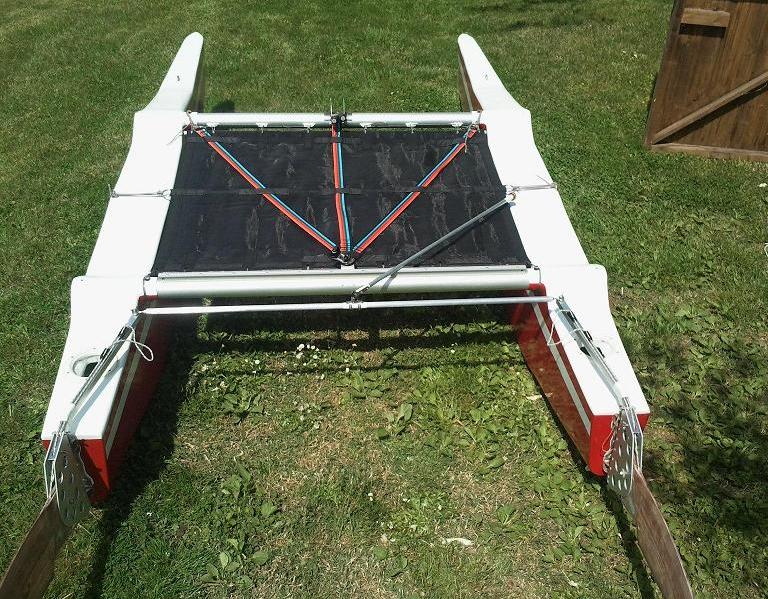

Purtroppo ancora non è del tutto finita e rifinita (almeno per come la immagino io).

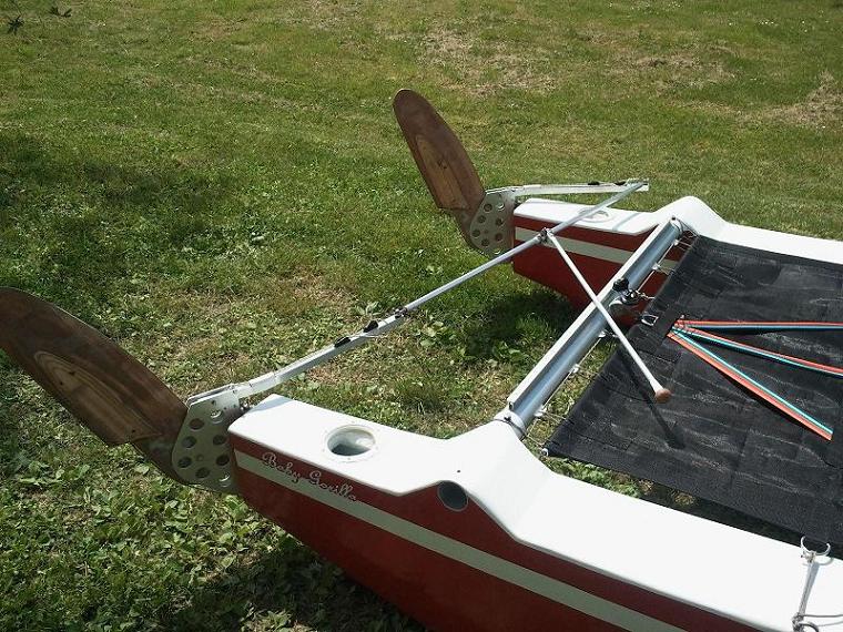

Ecco le ultime verifiche prima di mettere in acqua il Baby versione 3.0
72,41 KB
57,67 KB
61,79 KB
66,55 KB
Trampolino ok.
Timoneria quasi ok.
Manca solo la verniciatura delle pale.
In realtà dovrei fare anodizzare le nuove barre, ma la ditta è parecchio lontana da casa mia ed ora ho poco tempo (e poca voglia) di fare due viaggi.
Forse qualcuno noterà che le ho rifatte rispetto a quelle presentate a pag. 12.
Te lo dico perché l'ho sperimentato decenni fa...
Si, conosco il problema perché l’ho sperimentato anch’io l’anno scorso.
In realtà il fenomeno era abbastanza sporadico. Comunque ogni tanto capitava che non trovavo più la scottina del carrello perché scivolava fuori bordo attraverso la fessura posteriore fra trampolino e traversa.
Questo trampolino dovrebbe essere meno scivoloso dell’altro.
Vedremo che succede. Al limite chiudo la fessura con una retina leggera fissata tra le cime.
Quelle laterali non dovrebbero invece creare problemi. Non avendo più la barra laterale di sostegno, ho allargato il trampolino portandolo quasi a filo scafo. La fessura che si vede è solo in altezza e si chiude sotto il peso della bestia....
Ma conosco già la tua risposta a questa osservazione.
Era questa la risposta che ti aspettavi?

Inserito il - 02/05/2015 : 10:57:45  Mostra Profilo Invia a Phil Masnagh un Messaggio Privato  Rispondi Quotando
Beh, per la verità mi aspettavo una troncatura più netta. La barca è venuta davvero bene, e non è un complimento ruffiano, lo possono vedere tutti che l'hai curata a spigolo tirato al burro

Inserito il - 03/05/2015 : 22:02:20  Mostra Profilo Invia a lquaggi un Messaggio Privato  Rispondi Quotando
secondo me, avrai un problema analogo a quello che dovrà affrontare Iquaggi, anche se in misura molto minore: le scotte tenderanno ad infilarsi nei buchi-fessure e verranno trascinate via dal flusso d'acqua sottostante. Naturalmente l'entità del problema è proporzionale all'entità delle aperture, e Iquaggi, avendo una rete a maglie larghe, dovrà affrontare un continuo tiro alla fune, mentre tu decisamente meno.
Forse si, forse no.... La drizza la sistemo nella rotaia del piede dell'albero.
Se faccio il fiocco, e uso una scotta unica che fa il giro, non si infila nella rete.
L'unica è la scotta della randa che, avendo i pozzetti, lasciandola un po' lunga, la ficco nel pozzetto e li dovrebbe stare... forse.... vedremo...

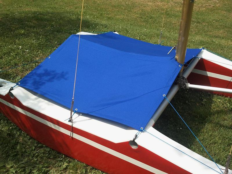

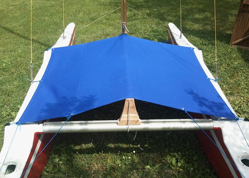

Ultima fatica prima del ritorno in spiaggia: il tendalino (o cagnaro) estivo.
Con il trampolino cucito è quasi d’obbligo, altrimenti il filo non tarderà a cuocersi al sole benché sia stato appositamente trattato.
Comunque avevo intenzione di farlo anche se avessi tenuto il trampolino in PVC.
55,69 KB
51,81 KB

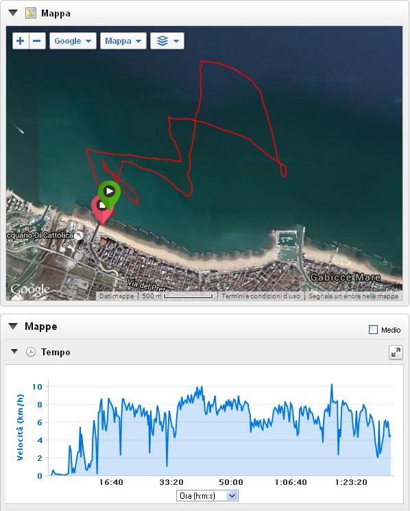

Finalmente ho provato il Baby versione 3.0.
Temendo di essere troppo invelato ho scelto una giornata con vento debole (5/6 nodi con qualche raffichetta), ma la randa molto piatta del Classe A avrebbe potuto sopportarne tranquillamente anche di più senza creare problemi.
La velocità non è stata quindi esaltante e il GPS ha registrato una punta massima di “appena” 6,3 nodi.
Il fiocchetto home-made tirava come un mulo e le tre coppie di tell-tales hanno sempre lavorato in sintonia, segno che lo svergolamento era ottimale.
Rispetto al precedente armo in dacron, sembra che questo sia più bolinero, forse per effetto delle vele più piatte e del tessuto laminato in mylar (che si deforma meno sotto carico).
Ecco grafici di rotte e velocità.
19,5 KB
32,29 KB

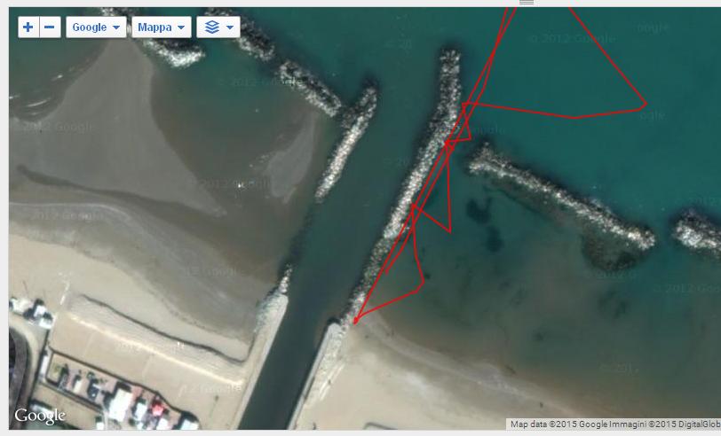

L’uscita dagli scogli non è stata facile perché il vento era direttamente sul muso, come si può notare dagli stretti angoli di bordeggio. Anche il manico si era un pochino arrugginito
I timoni ridotti, rispetto ai precedenti, non hanno dato problemi e rispondevano sempre prontamente al comando. Nessun problema in virata, che avveniva in tempi velocissimi.
Nonostante il poco vento, residuava un po’ di maretta perché in mattinata aveva soffiato abbastanza forte. Sul bordo di bolina contro le onde (nel frattempo il vento aveva anche girato) si imbarcava parecchia acqua, smaltita però immediatamente dal drenaggio del nuovo trampolino.
L’albero ruotava automaticamente, ma si posizionava sempre quasi al traverso, anche nella bolina stretta. Forse servirebbe il sistema di regolazione come sugli altri catamarani.
Purtroppo flette lateralmente anche abbastanza e non è perfettamente dritto ma leggermente imbananato verso sinistra, per cui sto valutando di inserire il diamante.
Comunque direi che andiamo bene

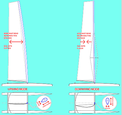

Inserito il - 11/06/2015 : 20:18:01  Mostra Profilo Invia a aurelio un Messaggio Privato  Rispondi Quotando
ciao, si manettino è lo spanner, ti allego disegno regolazioni che ho trovato
20,9 KB

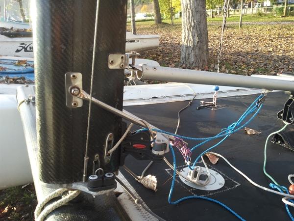

Inserito il - 12/06/2015 : 07:02:21  Mostra Profilo Invia a luca10ft un Messaggio Privato  Rispondi Quotando
Si, è proprio così.
In pratica ero sempre con l’albero orientato in “downwind mode” anche navigando di bolina.
Lo spanner agisce invece come una specie di vang in senso orizzontale. Cazzando la cimetta di regolazione, l’albero si orienta nella direzione del boma. Lascandola si orienta invece per conto suo.
20,79 KB
29,2 KB
Temo che avrò un po’ di lavoretti da fare per questo fine settimana

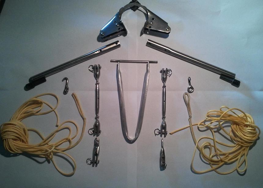

Inserito il - 15/06/2015 : 20:28:59  Mostra Profilo Invia a luca10ft un Messaggio Privato  Rispondi Quotando
Diamante e spanner stanno portando via più tempo del previsto perché molti pezzi devo farli su misura (terminali crocette, gancetti per attacco sartie in alto, snodi per l’attacco dei tornichetti in basso e relative lande - queste ultime ancora da fare, forcella dello spanner e perno con doppio filetto per l’attacco all’albero). Poi dovrò andare in barca, montare tutto il montabile, prendere bene le misure delle sartie e tornare a casa per fare le ultime due impiombature, infine tornare in barca per completare il lavoro. Poi inizieranno prove e messe a punto.
29,38 KB
Comincio ad andare un po’ in saturazione
