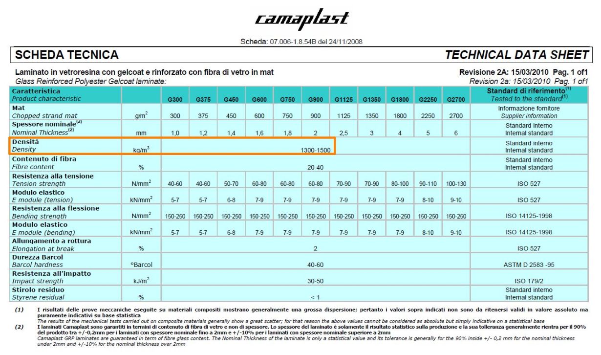

| marco casavecchia ha scritto:
Se capisco bene un foglio di vetroresina spesso un millimetro galleggia? 750 gr/mq sarebbe 0,75 di peso specifico,o no? Forse l'età comincia a intaccare le mie facoltà mentali, che tristezza, mi ritiro.
83,33 KB |
Prov.: Milano
Città: Milano
1559 Messaggi |
Inserito il - 18/01/2017 : 23:27:58
Tranquillo le tue facoltà mentali sono ottime, piuttosto dubito delle mie. Grazie Phil, mi era sfuggita proprio quella riga. Quindi parliamo di 1.3-1.5 Kg al mq. Nella migliore delle ipotesi quindi tutte le sagome peseranno 13,46kg + 15,53kg di compensato= 29kg. Diciamo che il peso dovrebbe essere uguale o leggermente superiore che se dovessi rivestire gli scafi con il tessuto di vetro stuccarlo e verniciarlo. |

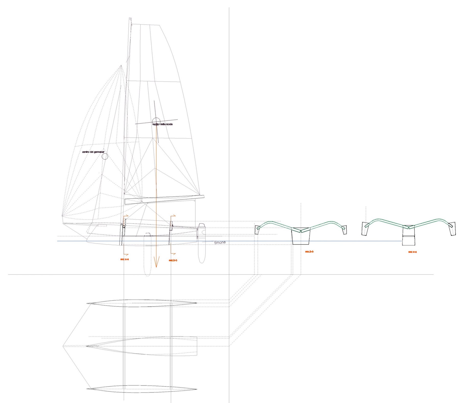

Aspetto campioni da Camaplast.Se dovessero ritardare comincerò a sentire le altre ditte più vicine. Farò dei campioni per prove di resistenza, adesione colla, peso ed estetica. intanto posto altri disegni. Sto studiando delle traverse su apposito disegno, rivestite di carbonio su superficie superiore ed inferiore. verranno incastrate in fori/alloggiamenti ricavati negli amas e nello scafo centrale. Le 4 traverse saranno tutte uguali tra loro in modo da poterle inserire velocemente. Avranno su un lato una canalina ricava per fresatura su listello in modo da inserire rete con i lati poppa/prua con ralinga. Il lato adiacente alla fiancata scafo/ama sarà dotato di cerniera robusta in plastica. Per tesare il tutto ho pensato ad un sistema, già predisposto sulla rete che farò vedere in seguito. La rete ha la funzione di sostenere il peso e di tenere in posizione le traverse agli scafi come ho già sperimentato con successo su MrBean. Il sistema evita di usare ferramenta in acciaio e attrezzi.

Inserito il - 22/01/2017 : 19:07:31
Le traverse curve sono bellissime. Ma volevo chiederti se oltre all'estetica essendo curve hanno anche una migliore funzione strutturale. È come se fossero precaricate? Grazie. |
476 Messaggi |
Inserito il - 22/01/2017 : 19:51:10
Bella soluzione quella delle traverse divise in due. In un trimarano che ho costruito nell'ottantaquattro ho usato la stessa soluzione. Progetto Derek Kelsall, Mario, sei in buona compagnia! L'unica cosa che ti raccomando, e Kelsall aveva insistito molto, è di rastremare le estremità interne ed esterne delle traverse e di laminarci intorno la scatola da fissare sugli scafi in modo da ridurre i giochi al minimo e facilitare inserimento ed estrazione. Un gioco di un mm.alla base ha uno spostamento lineare non trascurabile se misurato a un metro di distanza. |

Inserito il - 22/01/2017 : 19:51:28
Si, sono sicuramente più adatte per molti motivi. Non li vedi spesso perché è molto più facile prendere un tubo già fatto ed adattarlo a traversa. Intanto la postura dello skipper è migliore, a barca sbandata sopravento si ha una migliore posizione. La traversa invece di essere caricata soltanto a flessione sopratutto nella zona vicino l'ama lavora a compressione perché la spinta esercitata dall'ama che galleggia si trasferisce alla traversa secondo una direzione parallela alla traversa stessa. Infine la traversa è più alta sull'acqua evitando di essere frenata da una eventuale onda. Per ultimo se si volesse controventare la traversa con un cavo al di sotto della stessa e verso lo scafo centrale si riesce ad ottenere un angolo sufficiente per lo scopo. Se hai notato da metà barca, verso prua, la sagoma della chiglia è più larga della coperta creando una curiosa sezione con inclinazione opposta. E' necessario costruire un modellino in cartone. Se hai voglia possiamo incontrarci in settimana per costruirlo. Ciao |

Inserito il - 22/01/2017 : 19:54:54
Grazie Marco, è proprio dall'esperienza del tuo trimarano che se ricordi hai venduto/regalato ad un mio amico che ho ricavato la convinzione che si possa fare. Poi Ho già applicato la tecnica della costruzione delle scatole sulle traverse già finite e verniciate in modo da non avere gioco. Poi indispensabile la tua raccomandazione: la parte terminale deve essere a svasare, anche di poco, per non avere problemi di sottosquadro. |

Inserito il - 22/01/2017 : 21:25:20
Mario , io parlavo di un trimarano di 25 piedi progetto Kelsall che ho fatto 30 e passa ani fa, mica di quello che ho dato a un tuo amico che aveva (non l'amico) le traverse di carbonio fatte con punte di alberi da windsurf. Occhio, non è un problema di sottosquadro per l'estrazione della scatola dopo la laminazione, è dopo, quando monti e smonti le traverse, che la costruzione per così dire "cono contro cono" non lascia alcun gioco e blocca perfettamente e permette una facile estrazione.
