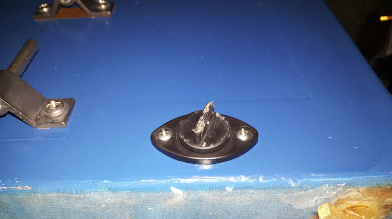

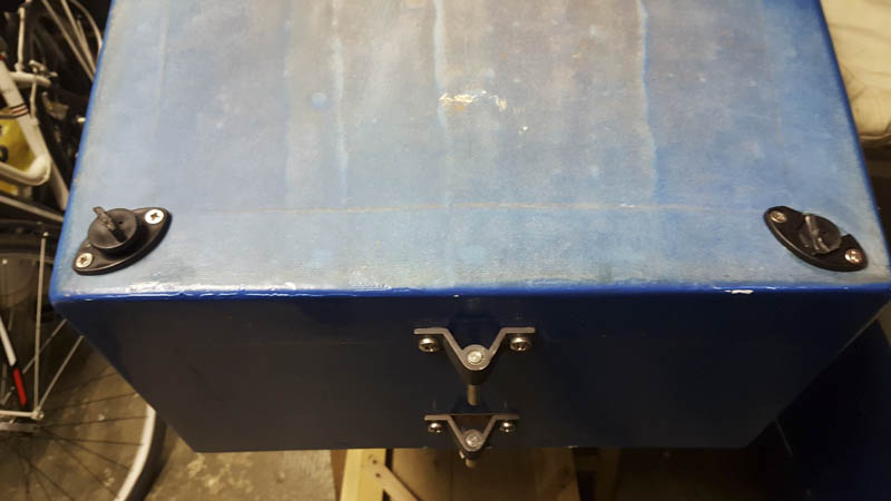

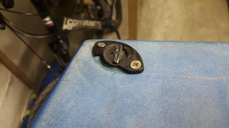

Ho invece ovviato al problema sorto nell'ultima regata, quando ho dovuto ritirarmi perché imbarcavo acqua. Osservando il tappo di svuotamento a sinistra, non ci vuole molto ad indovinare da dove entrava l'acqua. Li ho messi in posizione totalmente sbagliata, troppi sassi nei nostri laghi!
Ora ce n'è uno solo, nella parte bassa dello specchio di poppa, lì dovrebbe essere al sicuro.

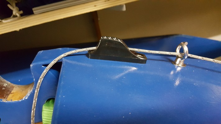

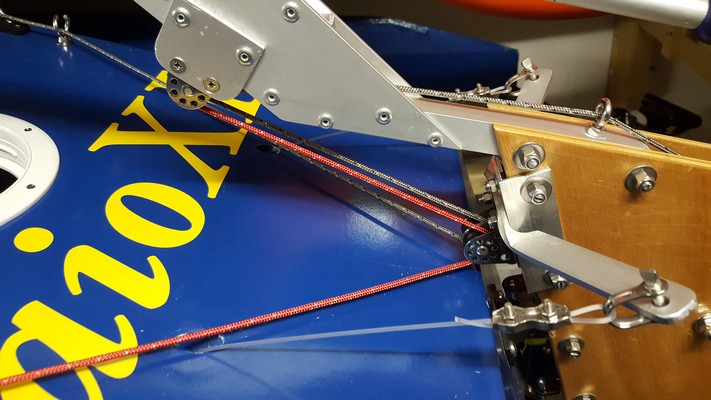

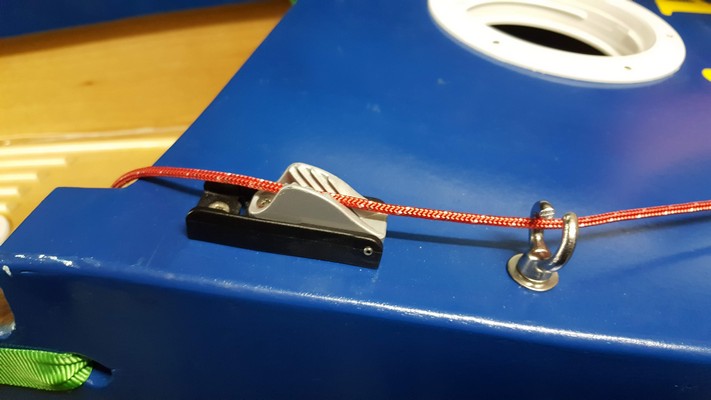

Ho modificato il circuito di sollevamento del timone con dei bozzelli; ho portato le cime a livello dello scafo e gli strozzascotte subito dietro il pozzetto con cime più lunghe.
Nella prima foto si possono vedere i nuovi cavi per governare il timone con la pedaliera, ho sostituito le cimette in poliestere con del nylon, che scorre meglio.
Modificato da - lquaggi in data 20/01/2019 20:10:32

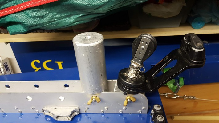

Per alloggiare il nuovo albero rotante ho costruito una nuova base in alluminio. È così alta perché l'attacco del vang è quasi alla base e potrebbe interferire con il circuito della scotta. Quando monterò tutto se posso lo accorcio.

Ciao Leonardo, ma come ti era venuto in mente di mettere i tappi sul fondo? Oltretutto frenano lo scorrimento fluido.
Io resto alla finestra in attesa di vedervi volare, ho messo i ragni a guardia degli scafi, vedremo se faranno il loro dovere.
Inserito il - 23/01/2019 : 21:12:31  Mostra Profilo Invia a lquaggi un Messaggio Privato  Rispondi Quotando
Ho fatto questa barca troppo bene, dovevo fare almeno una castroneria .
