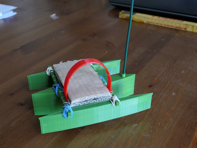

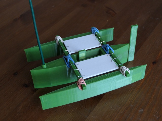

Vi mostro, ora, gli ultimi sviluppi:
57,63 KB
Qui vediamo Pegaso con i suoi trampolini rigidi.
Un'opzione prevista è quella di rendere incernierata e sollevabile una porzione del trampolino per ottenere uno schienale che si rivelerà molto comodo nelle navigazioni più lunghe.
La deriva ed il timone sono sollevati nella posizione necessaria per l'alaggio in spiaggia.
Ora si fa sera ....
59,38 KB
L'archetto rosso rappresenta il profilo di una tenda a tunnel che può essere autocostruita o comprata già fatta sul mercato.
Larga 120 cm e lunga 220 cm ospita comodamente due persone.
Nell'immagine è raffigurato un sontuoso materasso che, nel modello, ho realizzato in cartone
Si tratta di un diffuso materasso gonfiabile da campeggio a due piazze.
Le sue misure sono 200x120 con uno spessore di 20 cm.
Pegaso già era discretamente efficiente, ora è anche comodo !
