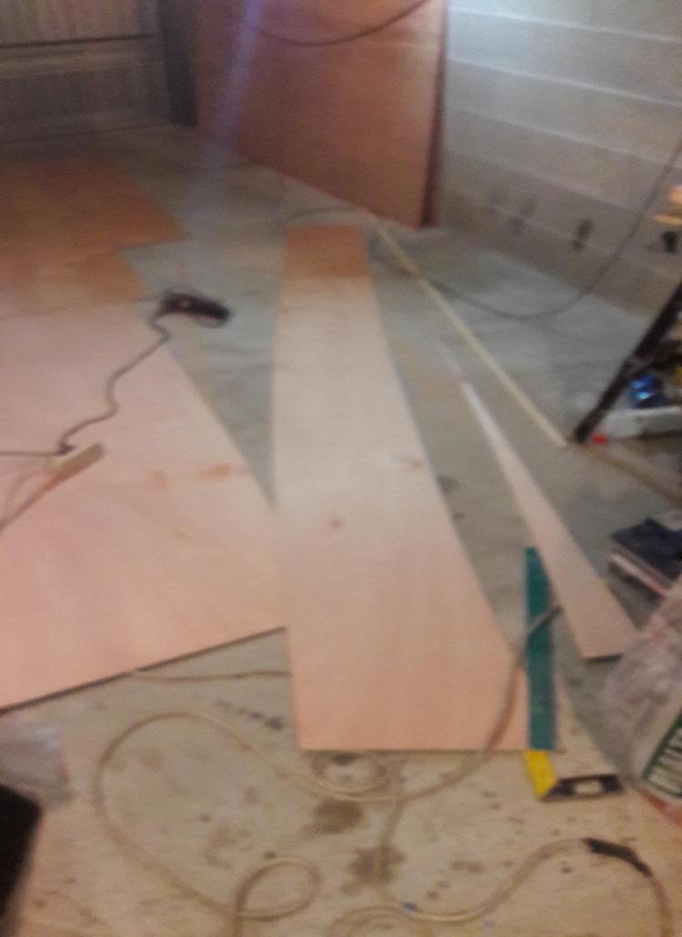

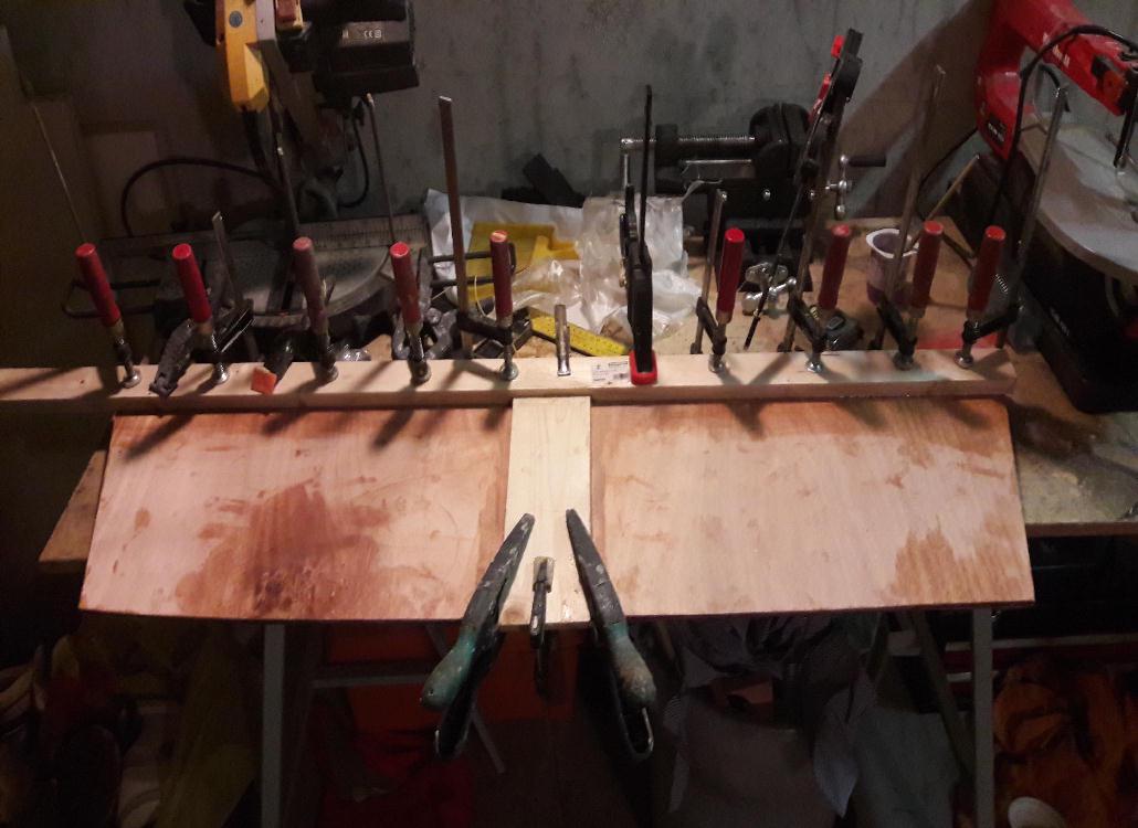

Ho comprato i piani del DECA10 dal sito wavedancer.
Non so cosa sia successo ma dopo il taglio dei pannelli, nulla era come dovuto essere. il fondo era di lunghezza differente dalle fiancate.
La paratia centrale era impossibile da inserire e se provavo a forzare rompeva i punti di "sutura".
Ho provato a rimisurare i pannelli tagliati e risultavano corretti. Non ho veramente capito cosa sia successo.
By the way...ho deciso di riadattare tutti i tagli, le fiancate e paratie e ho iniziato il lavoro.

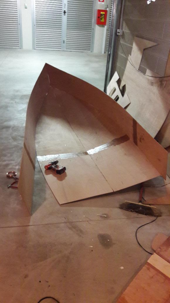

in questa foto si vede la differenza di lunghezza tra fondo e fiancate

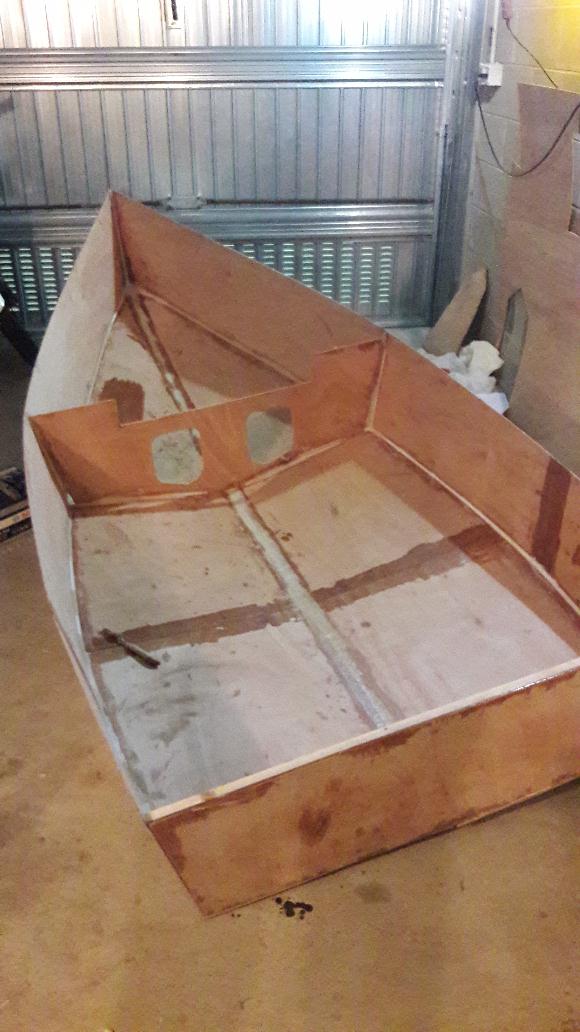

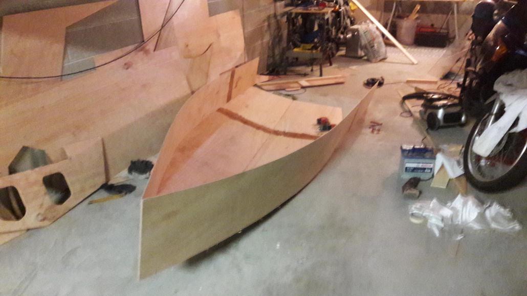

riallineate fiancate e fondo...e ridisegnata la paratia centrale. A questo punto nulla è più come nei piani originali e ogni pezzo deve essere rivisto. L'inclinazione tra fiancate e fondo risulterà minore che nel progetto originale

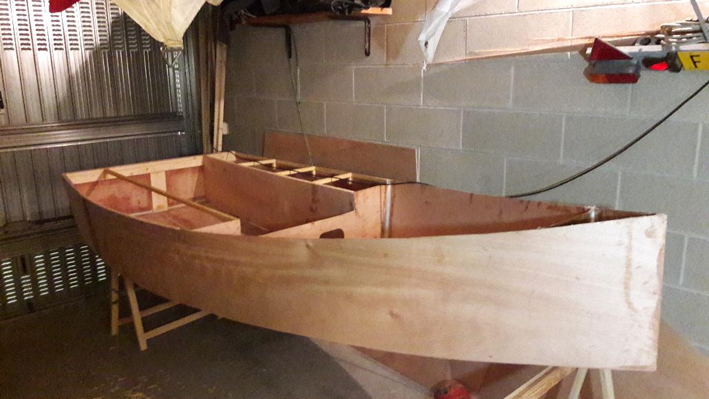

Altro inghippo è stato lo spessore del compensato. Nel progetto originale tutta la barca richiedeva il 6mm. Ovviamente...avevo già in casa il 4mm!
Ho dovuto provvedere quindi a realizzare lo speccio di poppa, la paratia centrale e la paratia di prua dove si appoggia l'albero sovrapponendo due pezzi identici da 4 mm.
Prevedevo già sciagure per quanto riguarda la resistenza alla torsione dello scafo essendo una barca completamente aperta a prua.

Inserito il - 13/02/2021 : 12:09:14  Mostra Profilo Invia a bicio un Messaggio Privato  Rispondi Quotando
sedute con riserve di galleggiamento

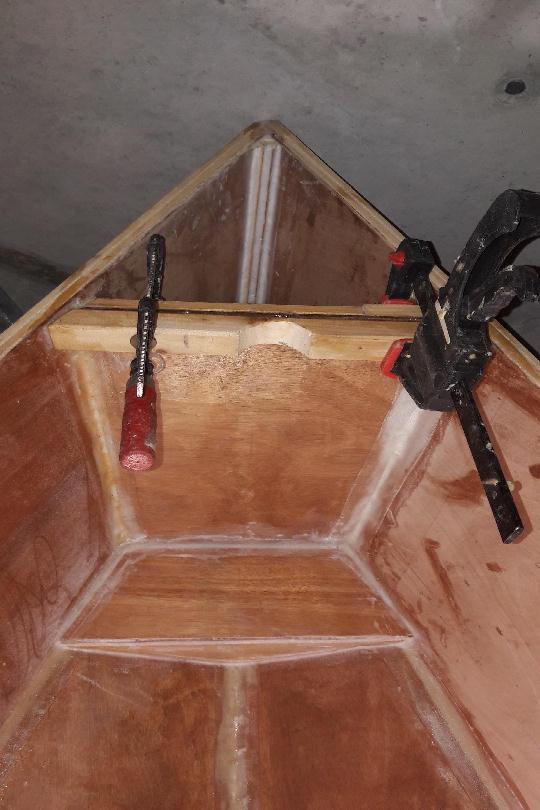

ecco la soluzione che permette, insieme al bottazzo, di limitare la torsione dello scafo
47,16 KB

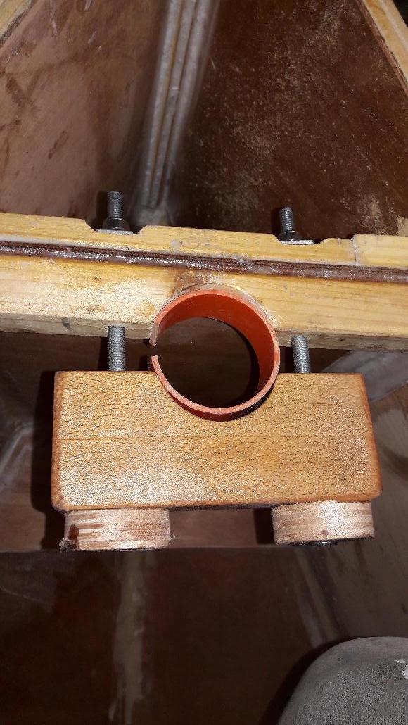

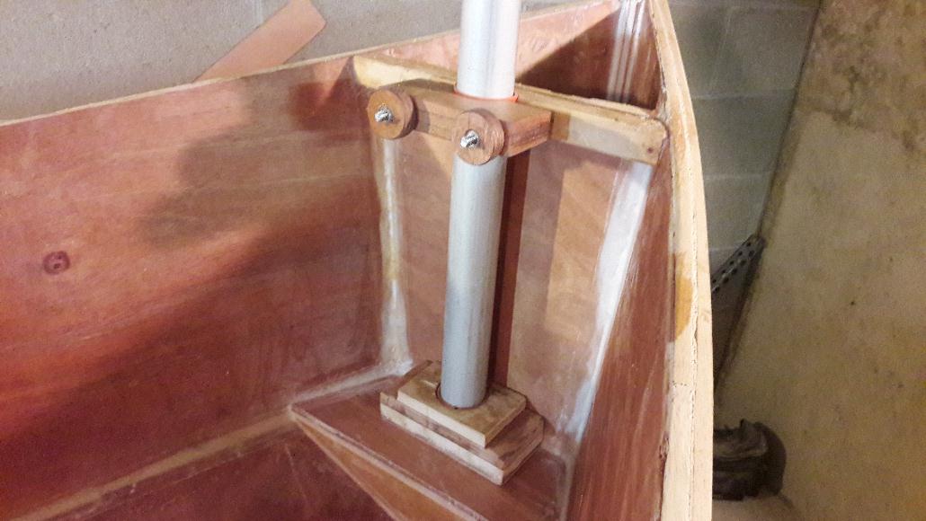

Inserito il - 17/02/2021 : 21:43:03  Mostra Profilo Invia a bicio un Messaggio Privato  Rispondi Quotando
La creatura avrà la randa avvolgibile sull'albero. Essendo un monoscafo e temendo frequenti scuffie preferisco questo tipo di soluzione.
in foto il primo tentativo di aggeggio per la rotazione dell'albero. Una parte ferma, una parte che verrà avvicinata all'albero e una brinzina ricavata da un tubo da edilizia.
40,49 KB

la parte fissa del supporto albero in posizione
40,6 KB

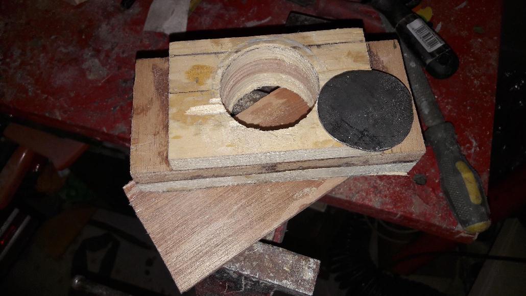

ecco la parte bassa del meccanismo di rorazione dell'albero. Questo ha una superficie convessa che si appoggia quindi in un solo punto al disco di acciaio inox che si vede in foto. Il disco è tenuto in posizione nella parte bassa della cavità formata con la fresa a tazza nel supporto albero.
51,84 KB

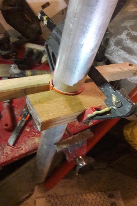

vista della parte alta del meccanismo di rotazione
66,2 KB

meccanismo di rotazione quasi finito
il funzionamento sembra ok
42,7 KB

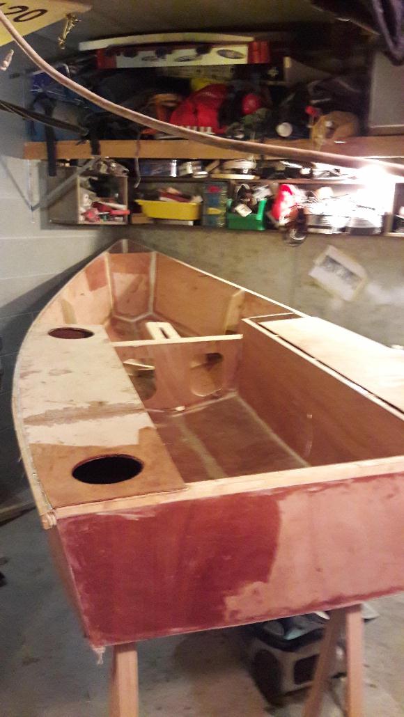

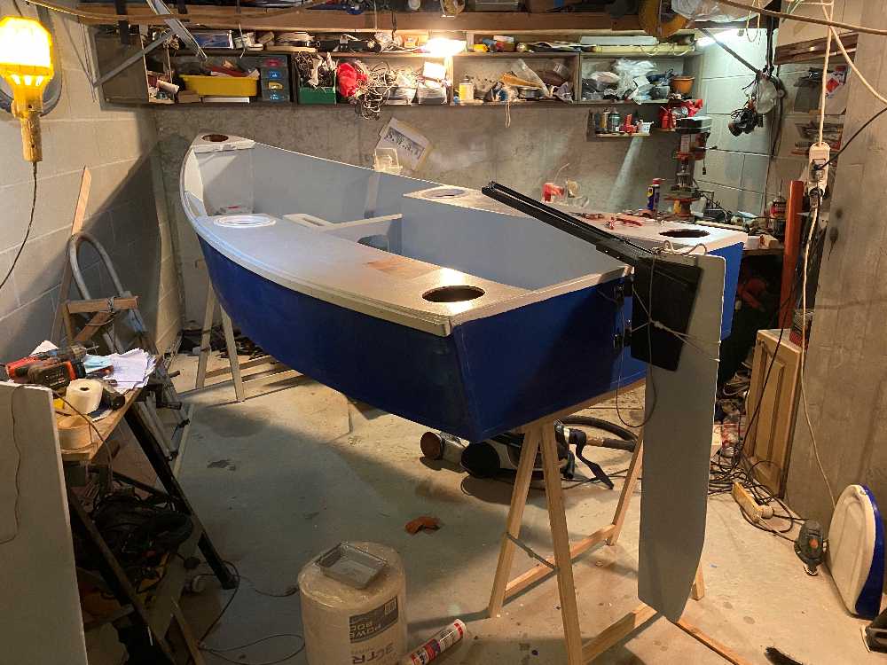

qualche progresso...
l'albero è a buon punto e la vela quasi cucita
51,03 KB

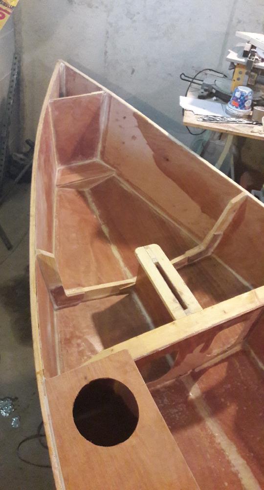

Inserito il - 13/04/2021 : 09:25:36  Mostra Profilo Invia a FABIOS un Messaggio Privato  Rispondi Quotando
Ciao, carino il monoscafino
sei sicuro che il "meccanismo di rotazione "dell'albero resista ai carichi laterali della vela specialmente al traverso ?
a occhio mi sembra che sottodimensionato.
auguri Fabio
bicio
175 Messaggi
Inserito il - 13/04/2021 : 18:00:24  Mostra Profilo Invia a bicio un Messaggio Privato  Rispondi Quotando
Bella domanda. Ovviamente senza calcoli precisi o test è difficile rispondere...si valuta ad occhio.
Ti posso dire che l'alloggiamento basso dell'albero ha uno spessore di 64 mm (40 mm pino + 20 mm comp.marino) e si appoggia su un supporto orizzontale (lo vedi in foto a forma di trapezio) costituito da tre strati da 4 mm di comp marino resinati tra loro. L'alloggiamento è oltremodo resinato sulla paratia verticale.
Il supporto verticale triangolare è spesso 22 mm.
Nella parte alta, la paratia è da 8 mm (2x4 mm resinati tra loro con un rinforzo da 22 mm (travetto orizzontale) + 10 mm altro travetto interno.
La paratia arriva sino al fondo chiglia e in alto ha una chiusura traingolare (dove vedi il foro per il tappo) di 8 mm di spessore.
E' da provare ma sono fiducioso.
Confido anche nella facilità di riduzione della vela che dovrebbe permettermi di avere sempre una situazione controllata.
ciaoo
