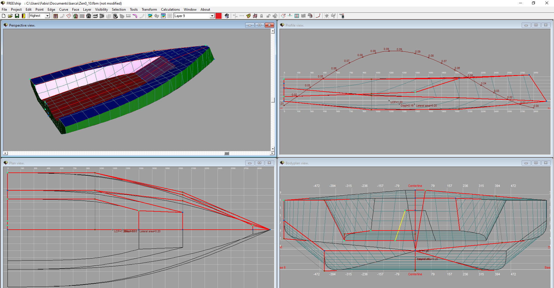

al momento ho abbozzato questo scafo
85,26 KB
allego anche il file di freeship, se qualcuno volesse dare uno sguardo e qualche consiglio!
Allegato: Zen0_10.zip
22,69 KB
se andrà tutto bene, una volta finito rilascerò tutto il progetto gratuitamente, da buon amante della filosofia opensource
alcune osservazioni:
1) la prua - ero partito per una prua a spigolo, anche per non clonare troppo l'originale. ma la scelta dell'armo del Laser obbliga a spingere l'albero molto avanti per evitare che il boma sbordi troppo dalla poppa, e con la prua inversa mi trovavo la mastra incastrata proprio nella punta della coperta.
con il piccolo specchio di prua, guadagno qualche centimetro per rinforzare bene il bicchiere.
2) il pozzetto - il fondo del pozzetto è lungo 150cm, e su questa distanza ho ipotizzato 5cm di dislivello per renderlo autosvuotante. è poco? è troppo? boh!
3) i gavoni li ho previsti larghi 20 cm, forse li allargherò a 25 per migliorare la seduta (ma perdendo un po' di pozzetto)
4) la parte anteriore del pozzetto è un pannello inclinato su cui vorrei realizzare l'apertura della scassa di deriva (un po' come nel laser) e posizionare i rinvii delle manovre (che invece vorrei gestire in maniera molto diversa dalla stretta gabbia del laser)
questa configurazione mi sembra far guadagnare moltissimo agio al pozzetto e permettere al timoniere di spostarsi molto verso prua se necessario.
la posizione esatta dipenderà dalla posizione della deriva (quando capirò dove metterla! )
5) la poppa - aperta, con piccolo specchio centrale per fissare il timone

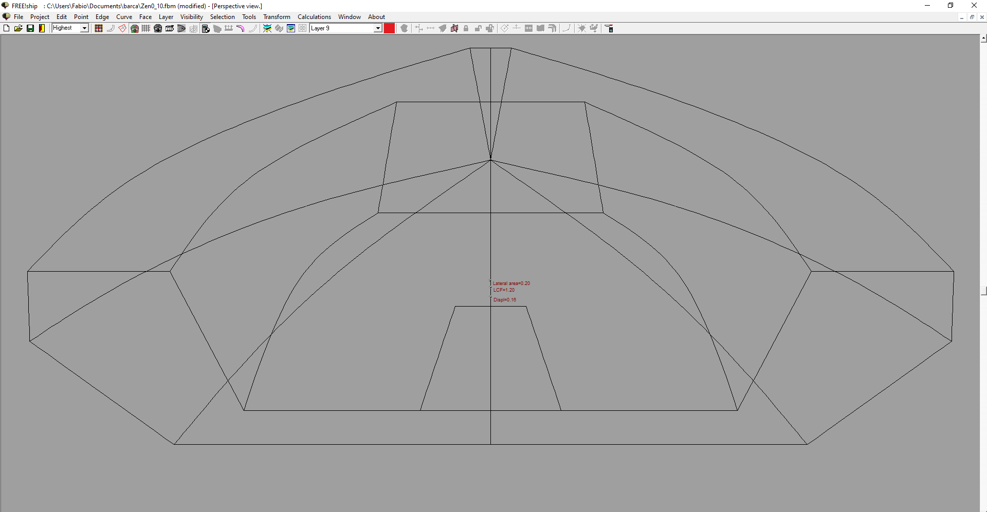

non capisco perché ma il programma non mi fa modellare bene lo specchio di poppa e aggiunge degli strani volumi. sapete perché succede?
questa è la forma che voglio dare allo specchio di poppa
25,43 KB

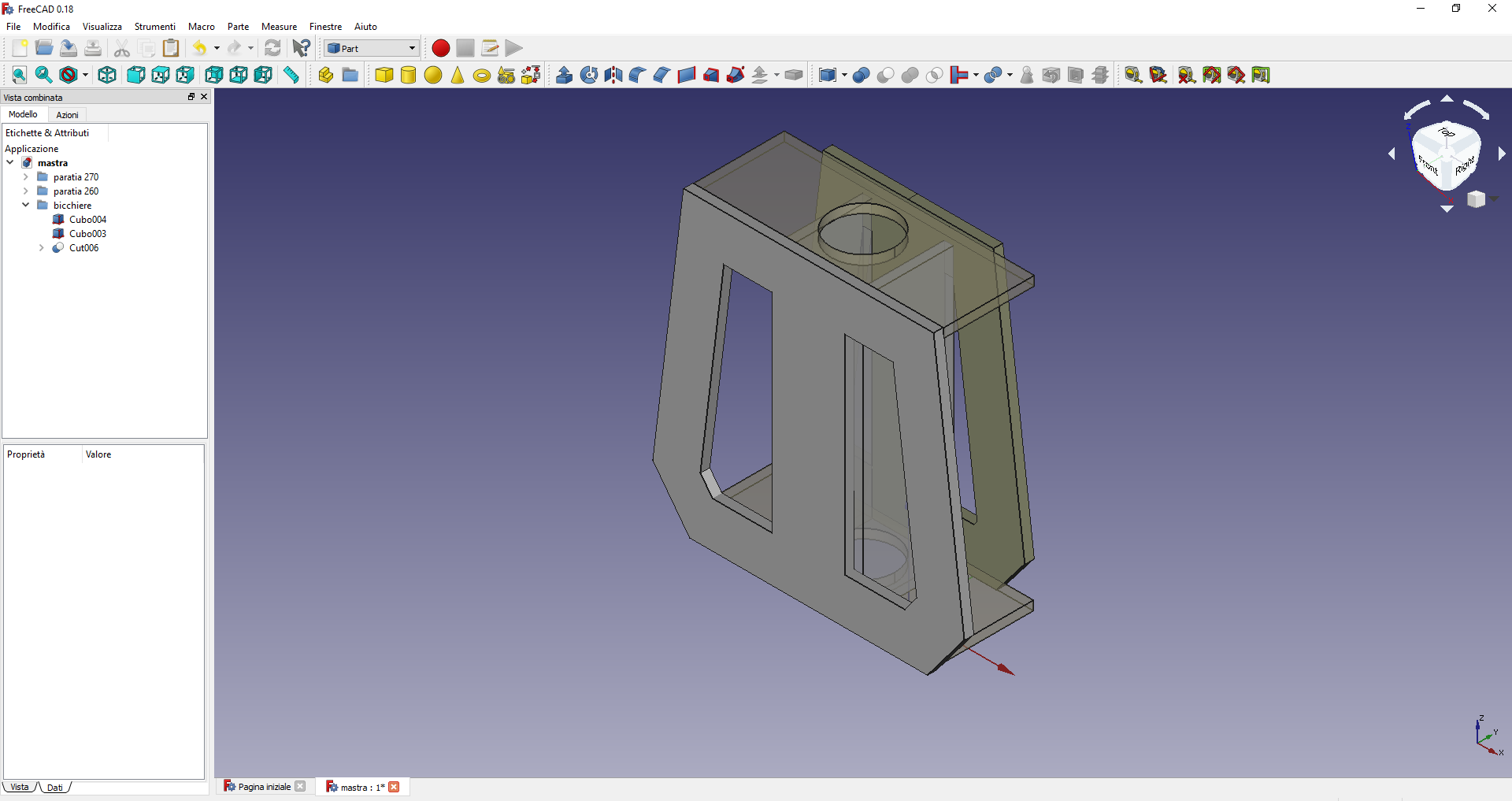

comunque, quella è la parte che mi spaventa di più di tutta la costruzione. dopo aver visto il mio istruttore disalberare il suo laser strappando tutto il bicchiere in una virata sotto raffica (e io gli stavo appena sottovento, mi sono visto l'albero cadere addosso ) sto disegnando un sistema di rinforzi che sarà sicuramente esagerato.
due paratie a distanza di 8-10cm, magari a doppio spessore, unite da due listelli di legno massello in alto e in basso, con il foro per far passare l'albero, e altri due listelli longitudinali per chiudere una scatola rigida intorno al bicchiere. all'interno, devo ancora decidere se mettere un tubo in pvc o alluminio o semplicemente un altro pezzo di legno forato a metà altezza.
se necessario, posso anche prevedere delle diagonali che rinforzino il tutto.
non so se mi sono spiegato decentemente, quindi ecco una bozza
65,53 KB
