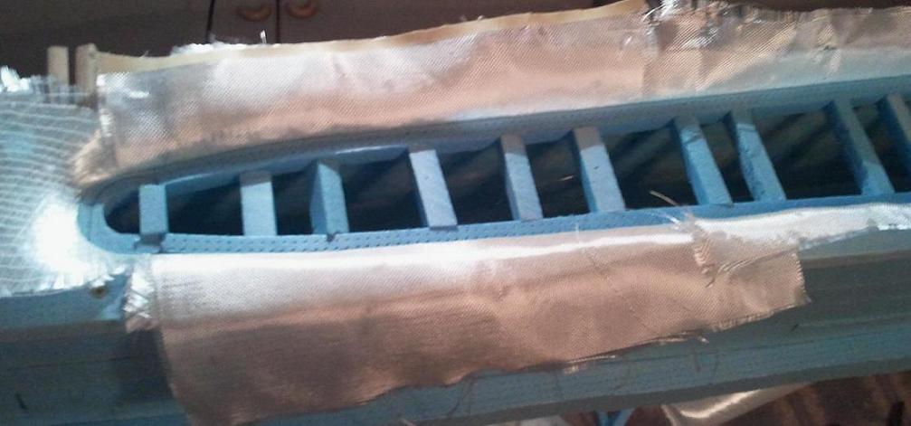

Ho laminato l’interno dell’ama che fungerà da cassa di allagamento per raddrizzare il trimarano in caso di scuffia.
La laminazione è composta da due strati di tessuto di vetro, rispettivamente biassiale ± 45° da 400 gr/mq e incrociato (Twill) 0/90° da 200 gr/mq.
La resina, ovviamente epossidica, era una vecchia rimanenza di quelle che si usano nel modellismo, buona un po’ tutti gli usi.
Nei prossimi lavori userò una resina specifica per laminazioni nautiche.

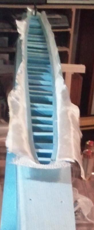

PARTE INFERIORE
30,25 KB
59,64 KB
I traversini sono provvisori e servono solo per comprimere e tenere fermi il tessuto e i listelli di cordonatura che ho inserito per allargare il piano su cui sarà poi incollata la parte superiore dell’ama
PARTE SUPERIORE
22,06 KB
La parte laminata era stata previamente scavata lungo il perimetro (circa 1 mm) affinché il tessuto non creasse un gradino.
Ho preferito laminare solo l’area interessata dalla cassa di allagamento (maggiorata di circa 2 cm), senza arrivare al limite della sagoma (evitando così di ritrovarmi uno strato duro che avrebbe reso molto più difficile – e imprecisa - la carteggiatura dell’esterno).

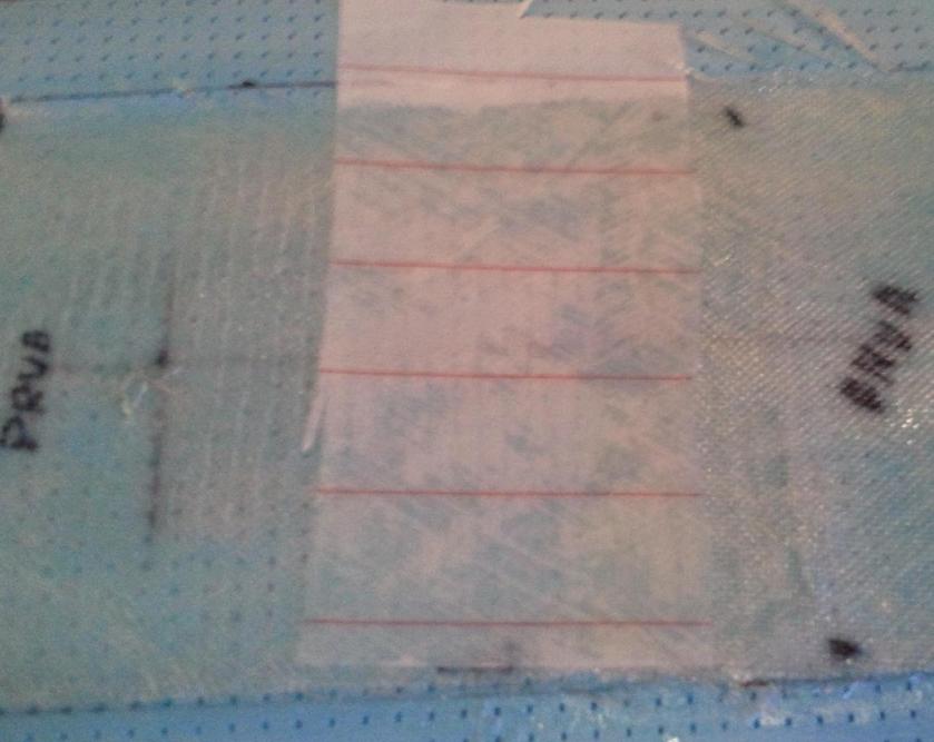

Nella foto che segue si vede un pezzetto di peel ply che ho inserito per fare una prova
54,64 KB

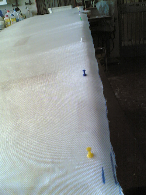

Una domanda per chi ha già laminato un ama
Come si procede normalmente?
In due fasi (prima sopra – o sotto – e fiancate, poi quando è asciutto si capovolge e si lamina la restante parte)?
Oppure tutto in una volta (e come si procede in questo caso)?
Grazie per ogni suggerimento

Inserito il - 11/03/2012 : 12:40:18  Mostra Profilo Invia a Mario Falci un Messaggio Privato  Rispondi Quotando
Forse queste due foto possono esserti utili.
96,09 KB
101,7 KB
Inserito il - 12/03/2012 : 07:10:22  Mostra Profilo Invia a luca10ft un Messaggio Privato  Rispondi Quotando
Grazie Mario.
Quindi hai laminato una fiancata alla volta (aspettando che la resina asciugasse), con giunzione del tessuto lungo la mezzeria longitudinale?

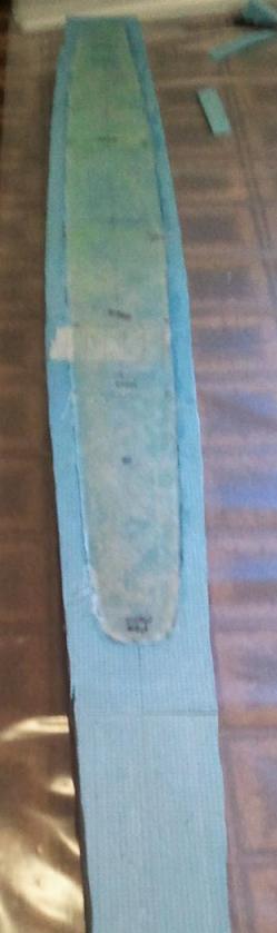

Ecco la parte inferiore dell’ama dopo il taglio del tessuto in eccesso.
Questa sera o domani unirò insieme le due parti, poi inizierà il lungo, delicato e immagino anche molto noioso lavoro di eliminazione del “superchio” e di preparazione della superficie prima della laminazione finale.
22,27 KB
Comunque è già tutto predisposto.

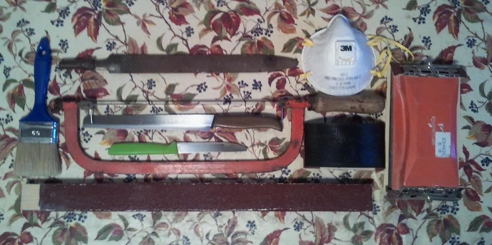

Ecco la sofisticata e supertecnologica attrezzatura di cui mi avvarrò
85,1 KB
Ovviamente oltre a scopa e bidone aspiratutto
Inserito il - 12/03/2012 : 07:34:42  Mostra Profilo Invia a marco casavecchia un Messaggio Privato  Rispondi Quotando
Siccome hai parecchio materiale da togliere potresti procurarti un pialletto elettrico.
Solo per sgrossare, ovviamente.
Produce trucioli e pezzettini che sono molto meno nocivi delle polveri.
Dato che il materiale è leggero accumula poca energia cinetica e non vola lontano.
Inserito il - 12/03/2012 : 18:01:09  Mostra Profilo Invia a luca10ft un Messaggio Privato  Rispondi Quotando
Grazie per il suggerimento, ma in realtà il materiale è poco.
Gli scalini che definiscono il profilo superiore (v. foto in 3° pagina) sono alti 2 cm. Qui pensavo di usare la sega del ferro con la lama in orizzontale rispetto all’archetto, per procedere così ad un taglio continuo lungo tutto il profilo (che sarà poi oggetto di una leggera carteggiata).
Sulle fiancate (verticali per 145 cm di lunghezza) i disallineamenti dei vari strati non superano i 2-3 mm.
Ci sarà invece qualcosa in più da togliere per sagomare la parte svasata delle fiancate (60 cm di lunghezza a poppa e 95 cm a prua), ma lo spessore massimo del surplus è meno di 3 cm (sulla base dell'ama) che si restringe salendo per effetto della svasatura). Qui userò prima il coltello (come se dovessi affettare un prosciutto), poi lavorerò di fino con raspa e carta.
Il vero problema sarà non spingere troppo forte, vista la tenerezza del materiale

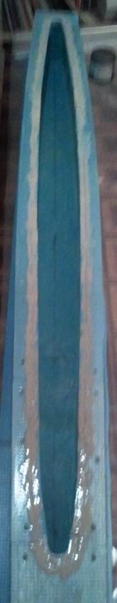

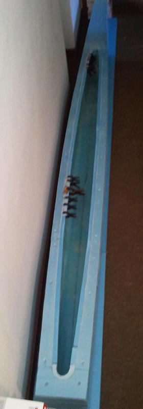

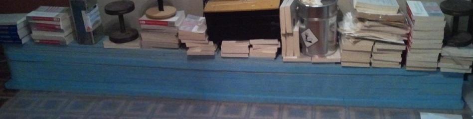

Inserito il - 14/03/2012 : 07:11:06  Mostra Profilo Invia a luca10ft un Messaggio Privato  Rispondi Quotando
Ecco i due pezzi incollati. Ho usato l’epossidica (lungo il bordo della cassa di allagamento l’ho addensata con microsfere per una migliore sigillatura stagna)
Questo fine settimana farò i lavori di modellazione e il prossimo di laminazione.
18,12 KB
26,9 KB

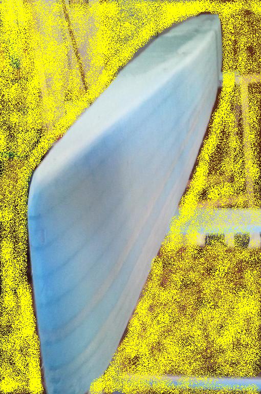

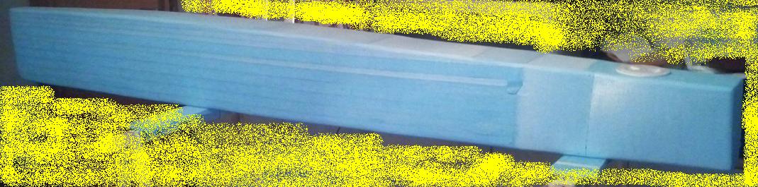

Inserito il - 22/03/2012 : 09:06:35  Mostra Profilo Invia a luca10ft un Messaggio Privato  Rispondi Quotando
Ho quasi finito di sagomare l’ama. Devo ancora arrotondare qualche spigolo e dare la carta fina.
Tutto sommato mi ritengo soddisfatto.
Ho solo scontato l’inesperienza e mi sono fatto prendere la mano dal facile entusiasmo. Così la sega ha tagliato un po’ troppo sulla murata sinistra di poppa e ho dovuto metterci una pezza (come si vede nella prima foto).
Comunque tutto risolto senza ritardi sulla tabella di marcia
Deborda un filo di colla tra uno strato e l’altro che si percepisce al tatto (qualche decimo di mm). Nella parte interna avevo provato a toglierne un po’ con le pinzette, ma dopo la laminazione non si riscontrava alcuna differenza rispetto al resto.
Quindi lascerò così.
Per ora siamo a 5,7 Kg (tappo compreso). Devo laminare poco meno di 3 mq. per cui il peso finale dovrebbe essere quello previsto.
Anche il baricentro longitudinale cade dove era stato previsto.
98,18 KB
147,85 KB
151,15 KB
148 KB

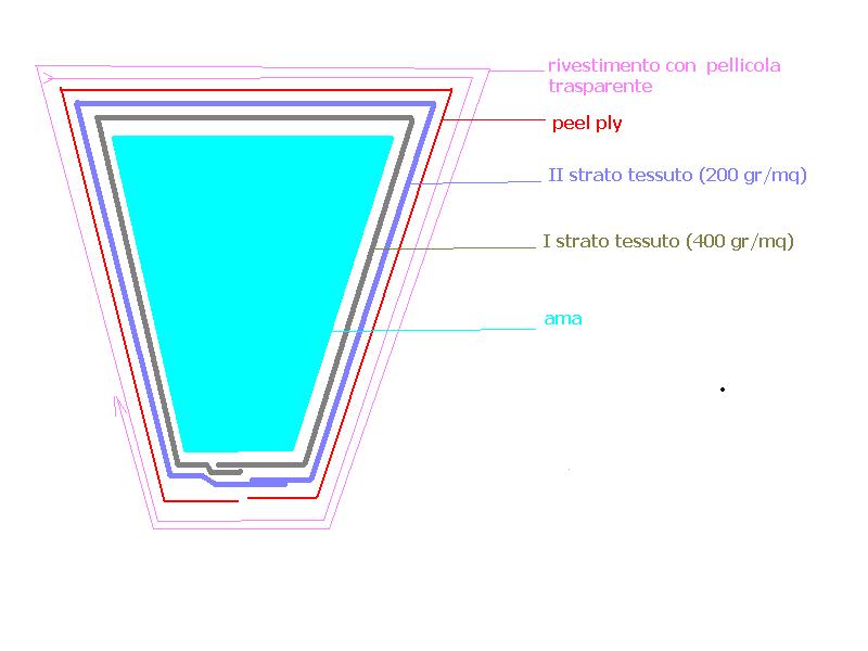

Questo fine settimana laminerò e vorrei farlo tutto in una volta.
Ho però timore che il tessuto si possa muovere in qualche punto, creando grosse bolle o distaccamenti
Avevo pensato di procedere in questo modo
42,27 KB
Userei pezzi di tessuto di lunghezza cm 127 per il primo strato e cm 100 per il secondo strato, di larghezza sufficiente per avvolgere completamente l’ama (+ 2/3 cm di sormonto).
Avvolgerò poi il tutto con peel ply e infine con la pellicola trasparente che si usa in cucina per compattare il malloppo e creare più aderenza possibile.
Che ne pensate?
Verrà un pastrocchio?
Modificato da - luca10ft in data 22/03/2012 09:09:17
Inserito il - 22/03/2012 : 18:28:46  Mostra Profilo Invia a marco casavecchia un Messaggio Privato  Rispondi Quotando
Io farei prima una metà e poi l'altra e non userei la pellicola trasparente.
E' vero che aumenti un poco il peso ma tutto diventa più facile e hai tutto il tempo che ci vuole senza affannerti. Inoltre con la pellicola trasparente corri seriamente il rischio di spostare peel ply e tessuto.
2 o 3 centimetri di sormonto è indubbiamente poco, io farei almeno 5.
Attenzione alla temperatura: se scaldi molto in fretta con una stufetta elettrica rischi di provocare uscita di gas dall'espanso (outgassing) con conseguente formazione di bolle.
Se usi una resina che catalizza a temperatura ambiente oppure una resina da infusione è più prudente non scaldare troppo anche perchè potrebbe fluidificare troppo.
Se mai a catalizzazione avvenuta puoi fare una seconda cottura (post curing) a una temperatura più elevata.

Quindi la procedura dovrebbe essere questa?
44,21 KB
Userò una resina da laminazione che non richiede post cottura e con tempi di lavorazione abbastanza lunghi (potlife 60 min. a 20°).
Ok per lasciare catalizzare a temperatura ambiente (intorno ai 18°).
Comunque sarebbe anche abbastanza semplice costruire un fornetto di cartone per una cottura successiva intorno ai 45°
Modificato da - luca10ft in data 23/03/2012 06:44:32
Inserito il - 23/03/2012 : 07:40:12  Mostra Profilo Invia a marco casavecchia un Messaggio Privato  Rispondi Quotando
Effettivamente il primo strato è molto spesso ma se tu nella prima laminazione porti il peel ply sul polistirene, quindi oltre il margine del tessuto da 400 basta una carteggiata leggera e semmai una stuccata sul gradinetto con resina e microsfere.
Non posare il primo strato asciutto, impregna prima bene il polistirene con resina.
Lascia il margine del peel ply sollevato, non adeso al sustrato, così è più facile da pelare via.
