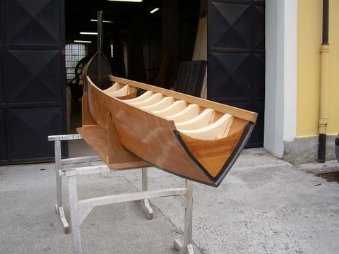

Renzo,
mi sembra che tu abbia fatto un ottimo lavoro con il rilievo del Paci.
Forse il centrale aveva la poppa un pò meno tirata su ma gli amas mi sembrano proprio loro.
Naturalmente lo dico a memoria, disegni non ne avevo fatti.
Inserito il - 01/03/2012 : 19:00:01  Mostra Profilo Invia a renzo un Messaggio Privato  Rispondi Quotando
Renzo,
Ciao Marco, non vorrei che tu pensassi che abbia preso tutte quelle misure
Una decina in tutto, poi ho usato carene, che non permette di fare tutto quello che si ha in mente.
Per il tri con tre scafi quasi uguali l'ha fatto Paolo, anche se quello centrale piu' basso si immerge volutamente, ma forse l'hai gia' visto ad Avigliana.
Inserito il - 01/03/2012 : 20:18:13  Mostra Profilo Invia a marco casavecchia un Messaggio Privato  Rispondi Quotando
Lo conosco, lo conosco, lo ho fatto io.
Due amas fanno come volume quello centrale.
Io pensavo a tre scafi un pò più voluminosi di quello centrale.

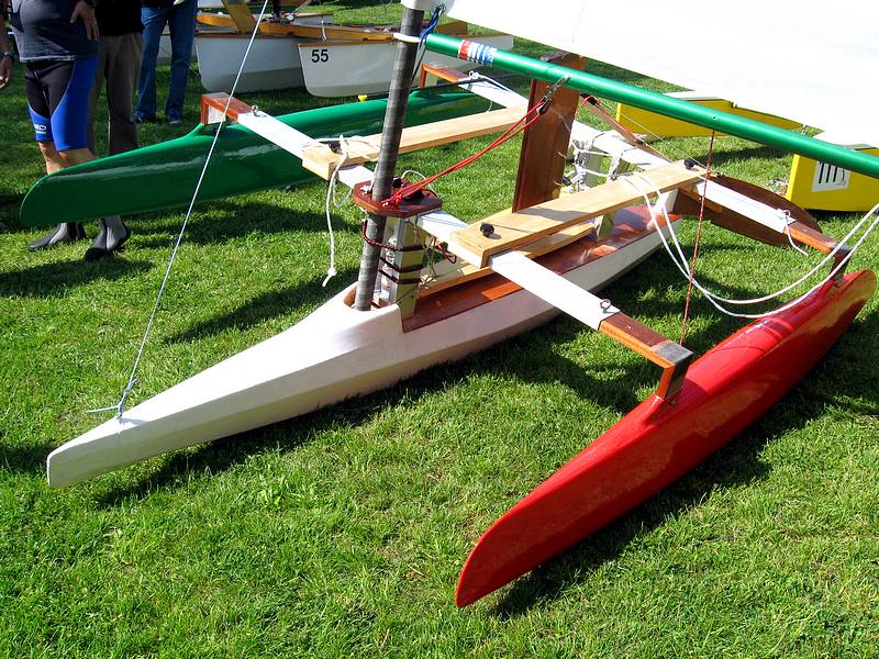

Mi chiedo se qualcuno ha mai pensato di fare un trimarano con tre scafi uguali.
Si potrebbe riuscire a farli decisamente stretti, leggeri e poco immersi.
Chissà, potrebbe anche funzionare...
Da quanto ho capito, un trimarano sarebbe un monoscafo stabilizzato trasversalmente attraverso due galleggianti (amas) anziché un bulbo collocato chiglia.
Gli scafi avrebbero quindi funzioni diverse e, pertanto, anche forme e dimensioni diverse.
Poi in barche così piccole, da utilizzare per regatine brevi in acque protette, allora, rinunciando alle “comodità” di una barca (scafo centrale), potrebbe finire che i tre scafi si assomiglino parecchio.

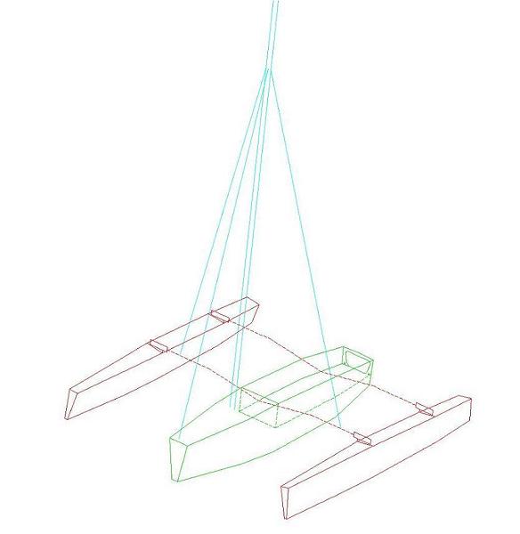

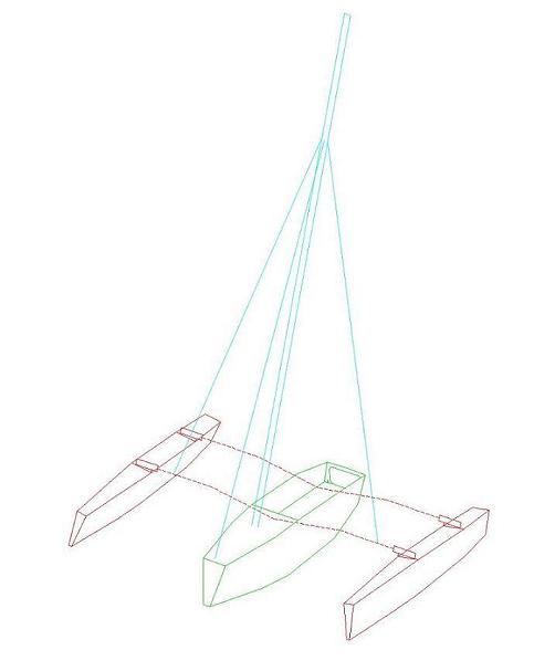

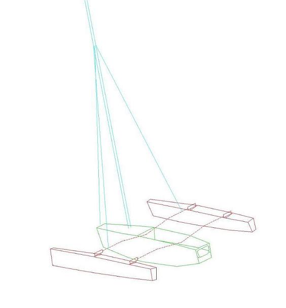

Tornando al mio progetto, credo di essere arrivato alla definizione conclusiva
Grazie alle vostre preziose indicazioni ho ritoccato qualche misura.
In particolare:
- rimpicciolito altezza (anche se resta leggermente più alta rispetto a quella di Renzo) e larghezza (che invece diventa leggermente più stretta e più cuneiforme alle estremità lungo la linea del galleggiamento).
- addolcito leggermente il rocker nella parte finale (ora la parte terminale dello specchio di poppa dovrebbe risultare immersa di 2-3 cm)
- riduzione di superficie dello specchio di poppa (altezza e larghezza) con forma trapezoidale (anche se non troppo spinta, poiché temo di avere poi dei problemi nel piegare i pannelli di PVC che rivestiranno lo scafo e costituiranno il core del sandwich)
- ridotto di qualche litro (6-7) il volume degli amas (per compensare le riduzioni di peso rispetto al progetto originario leggermente più grande)
Sfruttando l’altezza dello scafo centrale (nel punto più alto il bordo libero sarà circa 40 cm sopra la linea del galleggiamento), ho poi deciso di realizzare il pozzetto aperto e auto svuotante tipo il Weta (questo perché userò il trimarano essenzialmente in mare, anche con brezze di oltre 15 nodi, e conseguente moto ondoso, per cui si prevede una navigazione abbastanza bagnata).
Allego qualche prospettiva, anche se, purtroppo, le dimensioni non consentono di percepire adeguatamente le modifiche apportate.
Questo fine settimana inizierò alla costruzione del primo amas, con l’obiettivo di concluderlo in circa un mese (poi dovrò sospendere i lavori per dedicarmi all’altra mia barca attualmente sull’invaso e che, come me, aspetta impaziente di ritornare finalmente in acqua)
Credo che verrebbero degli amas troppo grandi, oppure uno scafo centrale troppo piccolo.
Considera che il peso dell'equipaggio è, per la maggior parte del tempo, sopportato dallo scafo centrale. E così anche la spinta del vento, supposto che l'equipaggio in condizioni ventose si sposti sul trampolino sopravvento.
Fare tre scafi uguali comporterebbe una diversa condotta dell'imbarcazione, con l'equipaggio costretto a spostarsi da un semi-trampolino all'altro ad ogni cambio di bordo, in modo da ripartire il proprio peso sui due scafi, uguali, di volta in volta immersi.
Però in questi passaggi di bordo lo scafo centrale si ritroverebbe comunque con tutto il peso dell'equipaggio sopra.... E quindi sarà necessario dimensionare lo scafo centrale per tale condizione, pena un inusitato aumento d'immersione dello stesso.
A quel punto gli scafi laterali, se fossero uguali a quello centrale, sarebbero sovradimensionati. Probabilmente.
Quoto e Zucchino e aggiungo:
considerato che il volume maggiore a prua serve per evitare ingavonamenti e che è auspicabile una prua affilata per tagliare le onde, io farei uno scafo centrale simile ai moth. Aumenterei in altezza lo scafo centrale solo a prua dell'albero e inserirei due listelli sulla coperta per deviare il flusso dell'acqua che un'onda dovesse fare arrivare in coperta evitando di farla arrivare in pozzetto. Ok per l pozzetto autosvuotante che ho visto nei tuoi disegni ma io farei due ombrinali di lato ed il pozzetto lo farei centrale.Un pezzo di poppa la farei con coperta chiusa: maggiore riserva di galleggiamento e posto dove conservare cibo o acqua da bere.

Io farei la poppa ancora più stretta sotto, non penso proprio che si possano prevedere delle difficoltà a svergolare un pannello di PVC da 8-10 mm., soprattutto se non è già rivestito di vetro.

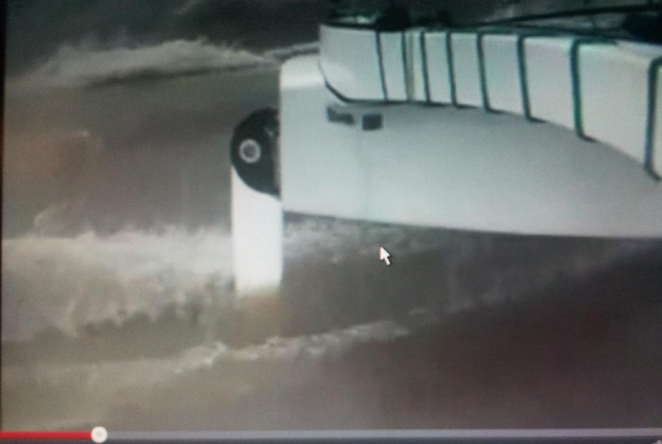

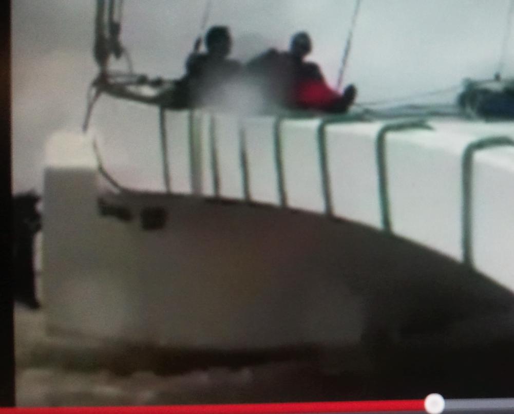

http://www.google.it/url?sa=t&rct=j&q=multi%2023&source=web&cd=4&sqi=2&ved=0CEAQtwIwAw&url=http%3A%2F%2Fwww.youtube.com%2Fwatch%3Fv%3Dx--tqFnMTJQ&ei=oSZST6b9GdHAswbNu4XECg&usg=AFQjCNFnbult42R9TdewWfolx8pw63ZMAg&sig2=HY2w9U9ClZ0I40SAWj7x9Q&cad=rja

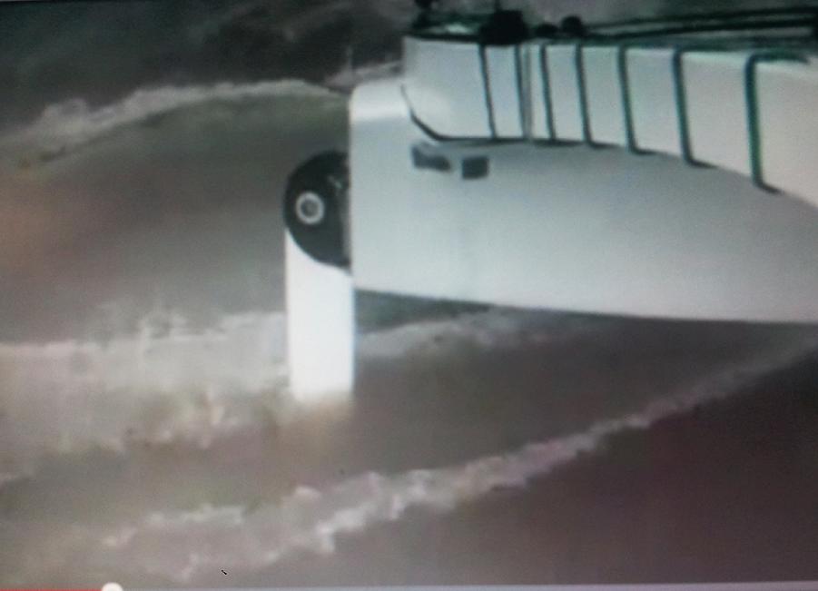

Luca,
guarda la poppa di questo tri al secondo 14.
E' lo spigolo sottovento che genera la cresta nella scia.
Con una poppa più larga e a barca sbandata il fenomeno peggiora.
Certo questo tri sbanda molto ma a me capitava anche con gli scafi più bassi.

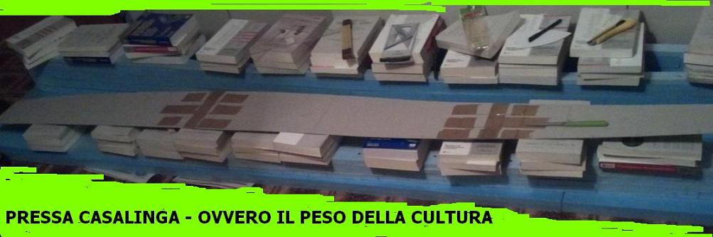

Ecco il risultato della prima giornata di lavoro.
La parte più lunga è stata impostare il tutto, ma ora andrò avanti molto più spedito (taglia e incolla…senza cucire…. )
Il materiale è stirolo da isolamento termico 33 kg/mc
Ovviamente le viti di serraggio saranno poi tolte e sostituite con pezzi di piedini in legno
I pannelli sono incollati con vinilica D3 (5 €/kg)

Bè, mi sembra una cosa normale a quelle velocità. Anzi, direi che forse genera più cresta l’amas.
Tieni comunque presente che io sono un peso massimo (1,82 di altezza per 92 Kg, ma l’estate scorsa superavo i 100…ahimè )
Se invece se ci metti un peso piuma di 60 kg, significa una variazione intorno al 25% del peso complessivo. Su un barchino così, piccolo credo che significhi molto.

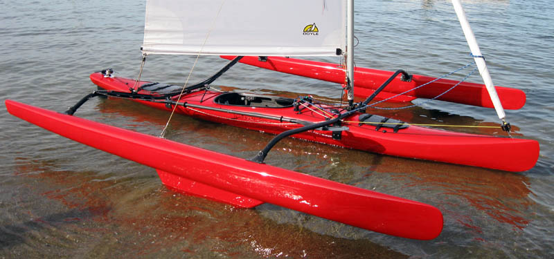

Quanto all’idea dei 3 scafi uguali, ecco qualcosa che potrebbe assomigliargli, cioè quasi tre canoe unite da due traversini

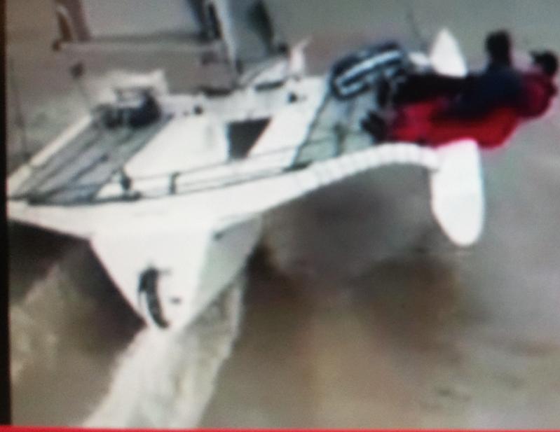

Riguardando bene il filmato, mi sembra che poppa e rocker di quel tri siano ok, e che l’effetto scia (comunque inevitabile) parta da sotto lo scafo, molto probabilmente dal punto più profondo dove il profilo di carena inizia a salire verso poppa.
43,61 KB
39,59 KB
49,1 KB
37,98 KB
Resto dell’idea che lo specchio di poppa debba restare a pelo d’acqua (anche se l’architetto di Zucchino non è d’accordo ) e che debba possedere una sufficiente riserva di galleggiamento per non sprofondare eccessivamente durante il beccheggio, ma che non sia comunque esagerata altrimenti favorirà l’ingavonamento di prua con conseguente capriola.
Insomma, la barca deve essere un insieme armonico di parti come fosse un’orchestra (in cui è inutile avere singoli orchestrali tutti professori del loro strumento, che però non sanno suonare insieme).
Poi, magari, l’esperienza che farò sul 10 piedi mi dimostrerà l’esatto contrario

Semplicemente io mi sono trovato meglio con la poppa stretta perchè ho notato un minore incremento di resistenza al momento in cui spostandomi imdietro appoppavo la barca.
E' chiaro che la condizione di minore resistenza si ha quando lo specchio lambisce l'acqua, solo che è una condizione difficile da mantenere su barche di questa lunghezza, specialmente se si è pesanti.
Io mi trovavo costretto a continui spostamenti longitudinali per mantenere un buon assetto.
Diciamo che la poppa stretta perdona un pò di più, ecco, tutto lì.

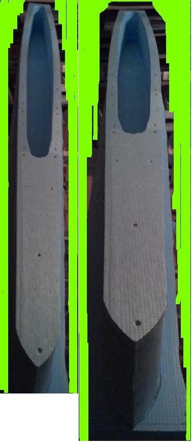

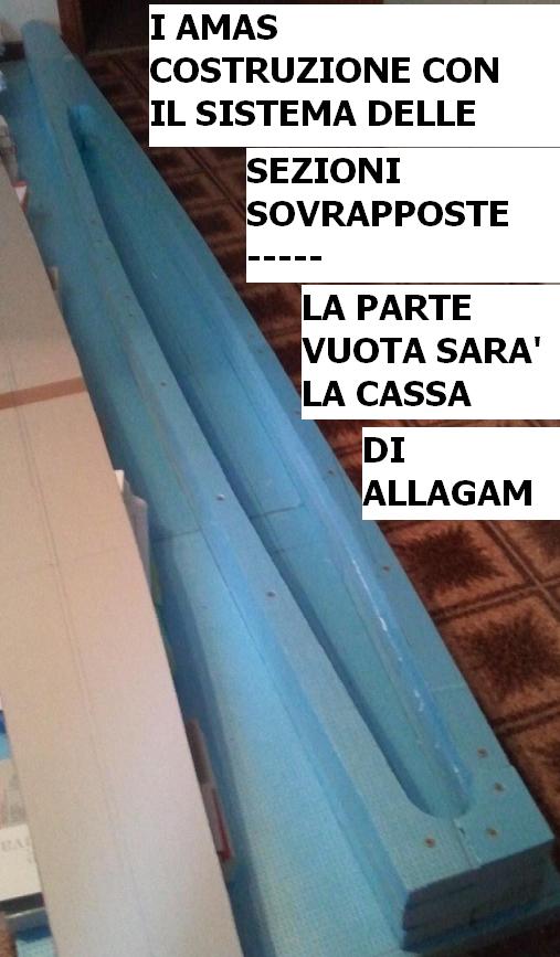

Eccoci al secondo stato di avanzamento dei lavori
39,34 KB
33,76 KB
50,11 KB
Il grezzo è finito. Sono due pezzi al momento divisi.
Il prossimo lavoro sarà laminare l’interno della cassa di allagamento. Dopodiché le due parti verranno incollate tra loro, per poi procedere con la finitura dell’esterno.
Al momento il tutto pesa circa 4,5 Kg, ma devo ancora togliere le viti sull'ultimo strato, svasare parte prodiera e poppiera, sagomare la linea superiore e lisciare il tutto, per cui stimo di eliminare altri 0,7-0,8 kg tra ferramenta e stirolo.
La superficie da laminare (tra dentro e fuori) è di circa 4 mq
Alla fine ho deciso per uno strato di tessuto bidirezionale ± 45° da 400 gr e uno di Twill 0-90° da 200 gr che, insieme alla resina, faranno altri 5 kg circa (sulla laminazione esterna stenderò il peel ply che mi assorbirà un po’ di resina in eccesso). Andranno poi aggiunti altri 0,4-0,5 kg (tra resina e tessuto) per rinforzi vari nei punti di maggiore sollecitazione.
Il peso finale dell’amas (di volume complessivo intorno ai 140 lt) dovrebbe quindi aggirarsi tra i 9,5 e 10 Kg

Questo scafo lo avevo fatto anni fa per lo stand Boero al Salone di Genova come esempio di costruzione in compensato stressato, carbonio e epossidica.
Penso di rimetterci le mani sopra e farne lo scafo centrale di un trimarano.
Ovviamente deve essere accorciato a Dieci Piedi.
La parte troncata, lunga circa 30 centimetri, sarà la carenatura della testa del timone appeso sotto.
Non sarà galleggiante, non apporterà dislocamento, giusto una carenatura.

"Se avessi realizzato un amas “scatoletta” (ovviamente trascurando il fattore estetico) con lastre di 2 cm, avrei ottenuto (per un volume complessivo di 140 lt) circa 50 lt di volume pieno e 90 lt di vuoto che, riempito d’acqua, non sarebbe certo piacevole trovarsi sottovento e soprattutto a prua.
Ecco perché ho cercato di contenere il volume della cassa di allagamento (che non è certo un ballast) a circa 45 lt, ubicato in basso e ben lontano dalla prua.
Sommati ai miei 90 kg e rotti di peso, mi consentiranno (spero) di affondare l’amas per raddrizzare il trimarano capovolto (sperando, ovviamente, che non capiti mai), conservando ancora una buona riserva di galleggiamento per impedire che l’amas affondi troppo o mi favorisca l’ingavonamento longitudinale una volta ripresa la navigazione.
Questo, secondo me, significa esaminare le cose razionalmente su un orizzonte di 360° riguardo a tutti i problemi della navigazione in mare (o sul lago) che, purtroppo, non si risolvono puntando solo su leggerezza, economicità e semplicità costruttiva (che poi resta sempre un concetto abbastanza relativo ).
Ovviamente anche le mie riflessioni costituiscono un contributo costruttivo per chi ci legge ."
Allora, partiamo dal lato estetico delle cosidette scatolette: avrai visto il mio fastofly....non mi sembra male, anche perchè più diecipiedisti ed anche osservatori esterni mi hanno detto che secondo loro era il più bello.
Se entra acqua in una barca che pesa 38kg ed ha un volume fatto dalle fiancate, paratie ecc di più di 38 decimetri cubi, questo non affonda. Questi intendevo dire. Che poi sia difficoltoso navigare in quelle condizioni naturalmente concordo, ma allora basterá riempire i vuoti con bottiglie di plastica tappate.
In un altro post troverai molti interventi sul problema di affondare volontariamente l'ama per raddrizzare un tri scuffiato.
Non me ne voglia Jacopo che é stato bravissimo e determinato nel vincere il campionato ma se andiamo a vedere la mia prestazione noterete che sono arrivato secondo in classifica ma ho fatto una prova in meno, insomma anche se fossi arrivato ultimo in questa prova avrei vinto comunque il campionato.
