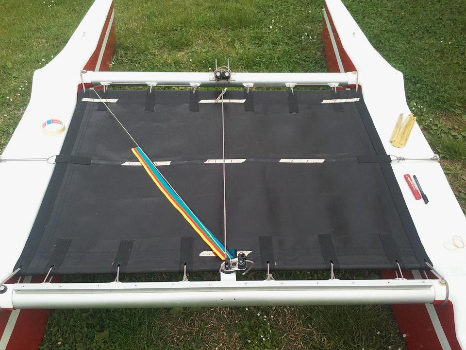

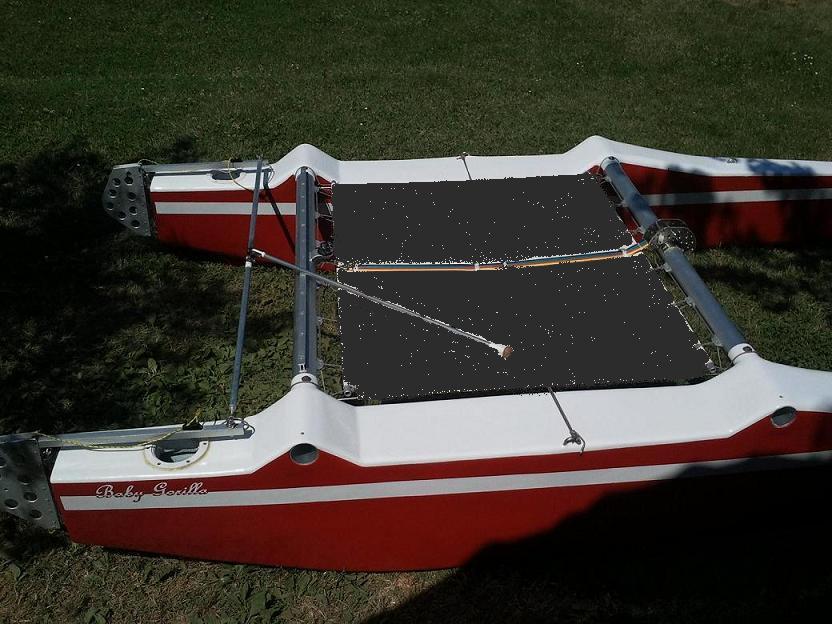

Prima del trampolino voglio fare un nuovo fiocchetto (2 mq. quindi circa 0,5-0,6 mq. più dell’altro) usando la rimanenza della (ormai ex) randa classe A e di cui ho quasi completato la progettazione.
14,99 KB
Comunque sto ragionando anche sul nuovo trampolino.

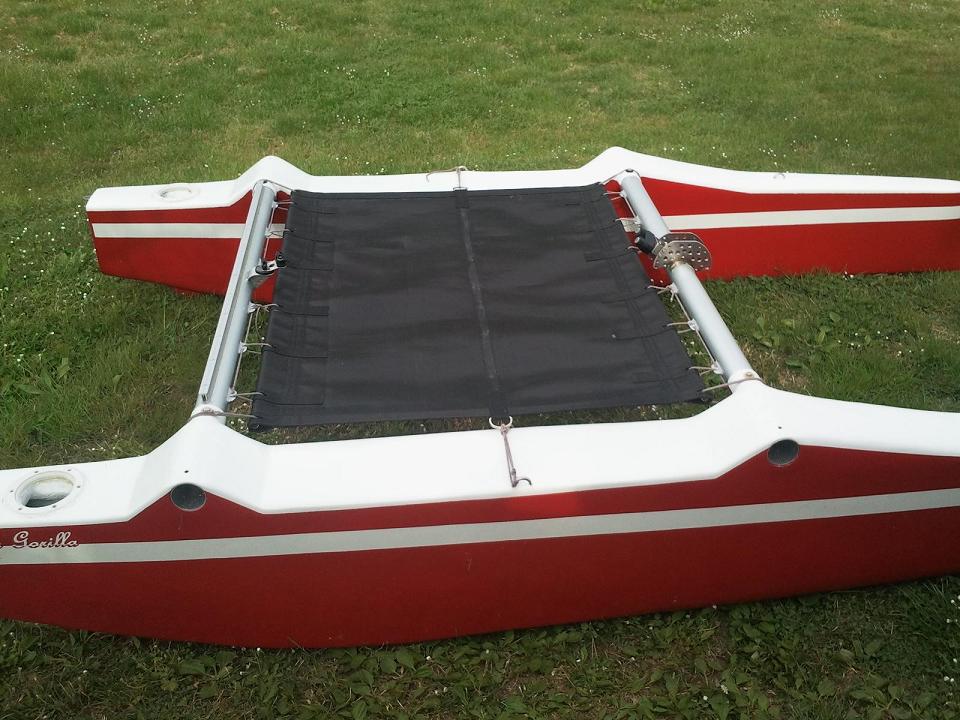

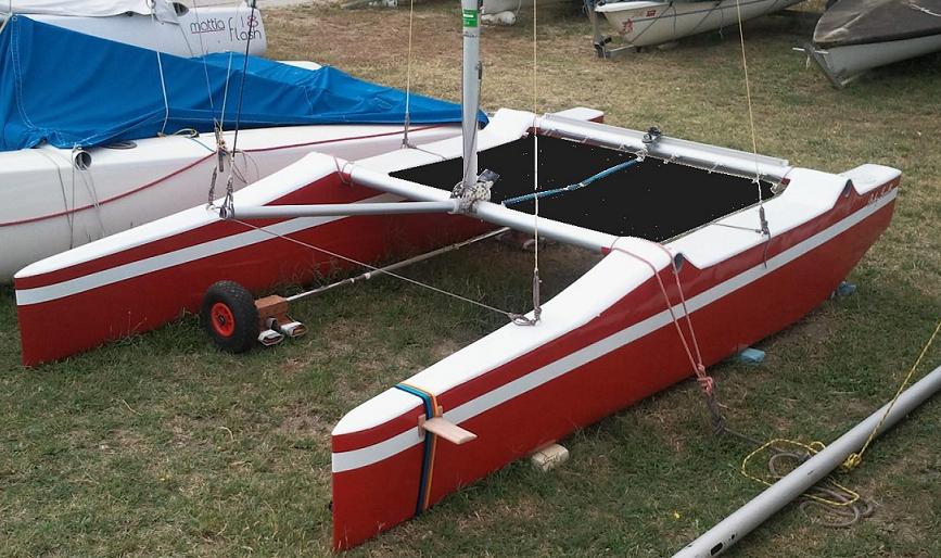

Insieme al filo ed altri accessori per fare le vele, ho approfittato della spedizione per ordinare il tessuto di rete in polipropilene per catamarani che ho trovato ad un prezzo appena poco superiore al telo in PVC (da camion) che avevo usato per il trampolino attuale.
Purtroppo l’avevano solo nero, ma dalle simulazioni non sembra male.
Ovviamente ogni riferimento a colori calcistici è del tutto causale (per me una squadra vale l’altra).
48,74 KB
49 KB

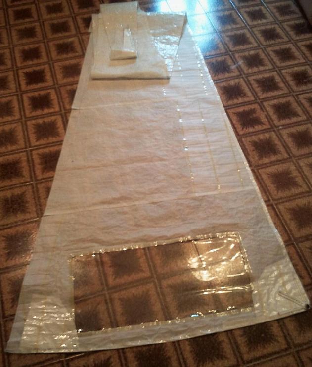

Randa finita. Ho fatto anche la finestrella.
Ovviamente tutto materiale riciclato dalla vecchia randa. Si potrebbe dire che l'ho trattata come un "maiale".... cioè non ne ho buttato via niente...
56,43 KB

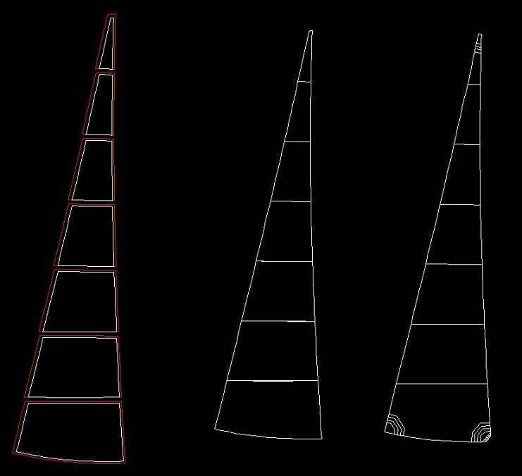

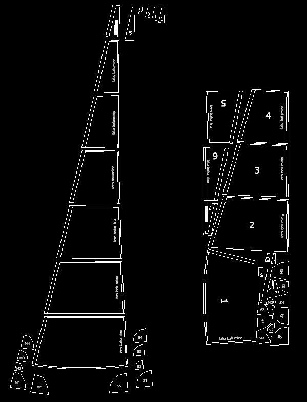

Questa settimana vado a farmi plottare i pannelli del fiocchetto poi inizio a cucirli.
Pezzi raggruppati dentro la larghezza del foglio per economizzare carta… e spese…..
File pronto per la stampa.
Spero andarci nel pomeriggio.
23,35 KB

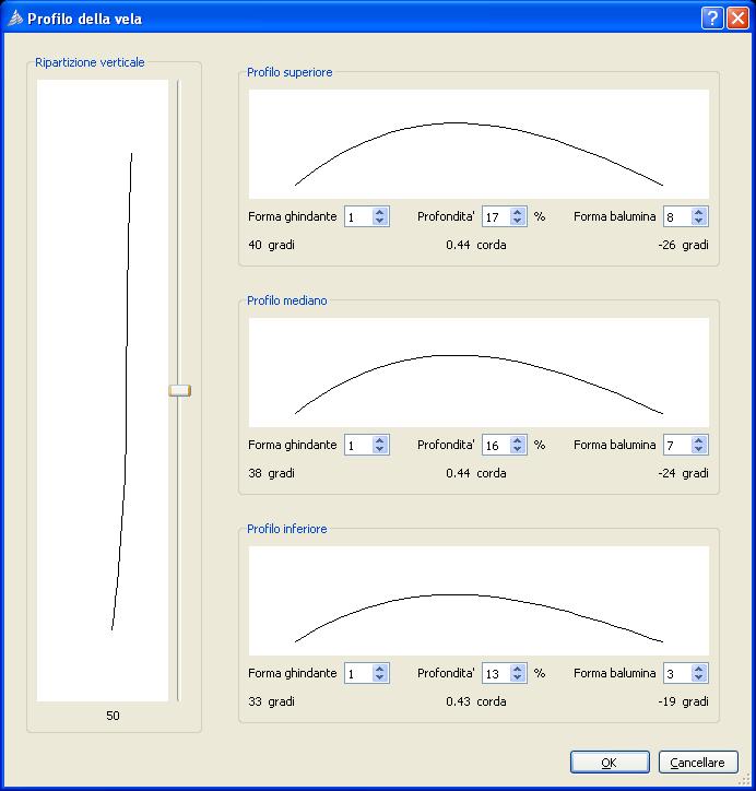

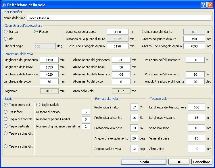

Se può essere utile a qualcuno ecco i dati della vela inseriti su sailcut.
46,51 KB
26,38 KB

Inserito il - 07/04/2015 : 09:46:37  Mostra Profilo Invia a lquaggi un Messaggio Privato  Rispondi Quotando
Bello il progettino del fiocco, mi sa che copierò un po'.

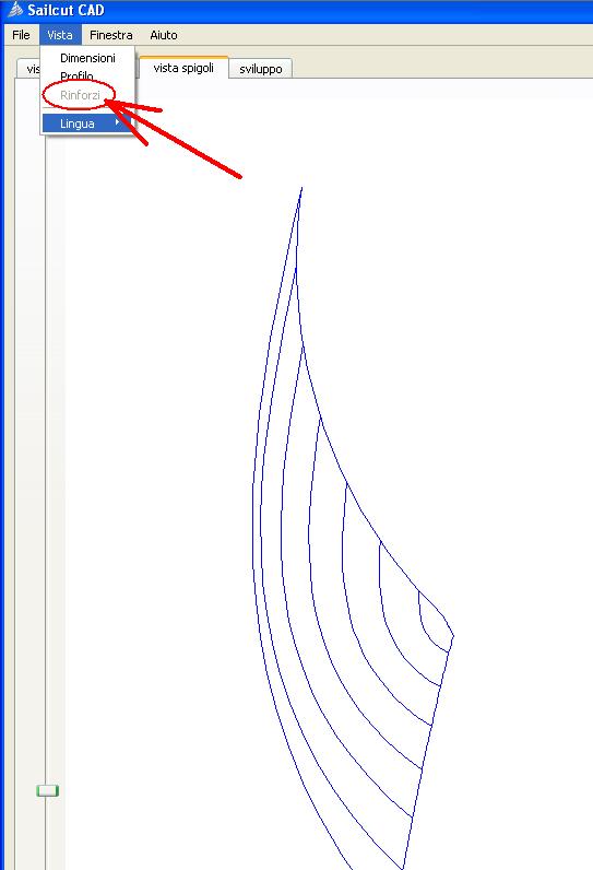

Una domanda: il disegno con i rinforzi, lo hai fatto con il CAD elaborando quello prodotto da SailCut?
Inserito il - 07/04/2015 : 18:09:39  Mostra Profilo Invia a luca10ft un Messaggio Privato  Rispondi Quotando
Si, ho esportato lo sviluppo in formato DXF poi l’ho lavorato con AutoCAD.
Per la verità in una finestra di Sailcut ci sarebbe anche la funzione “rinforzi”, ma nel mio programma non è attiva oppure va attivata ma io non ne sono capace.
19,68 KB
Comunque disegnare i rinforzi è questione di 10 minuti.
Se vuoi ti mando i file (Sailcut e DXF).
Comunque attenzione a copiare “paro paro”.
Alcuni valori vanno inseriti in base alle caratteristiche della barca e altri in base alle caratteristiche che vuoi dare alla vela.
Quindi ciascuno ha le sue.
Ora vado a farmi plottare i pannelli in scala 1:1, dopodiché basterà solo appoggiarci sopra il tessuto e in trasparenza riprodurre le linee con due pennarelli di diverso colore. Ovviamente occorre fare molta attenzione a non sbagliare l’orientamento di trama e ordito in base al taglio prescelto.

Inserito il - 09/04/2015 : 08:12:04  Mostra Profilo Invia a lquaggi un Messaggio Privato  Rispondi Quotando
Ho cercato anch'io in Sailcut qualcosa sulla voce di menù Rinforzi, ma non c'è niente, neppure nell'help, cercando Patches. Boh?
Inserito il - 09/04/2015 : 12:49:13  Mostra Profilo Invia a capelizzari un Messaggio Privato  Rispondi Quotando
Non ha mai funzionato, per quanto ne so io.
Inserito il - 09/04/2015 : 17:27:01  Mostra Profilo Invia a renzo un Messaggio Privato  Rispondi Quotando
Vero, Robert Laine dice che non ha piu' avuto tempo di finire il modulo "Patches"
http://sourceforge.net/p/sailcut/mailman/message/31518052/

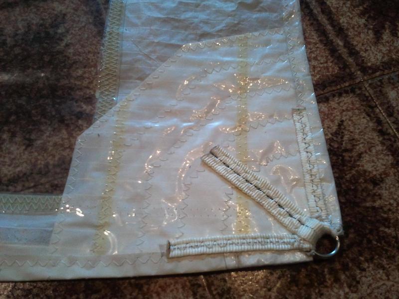

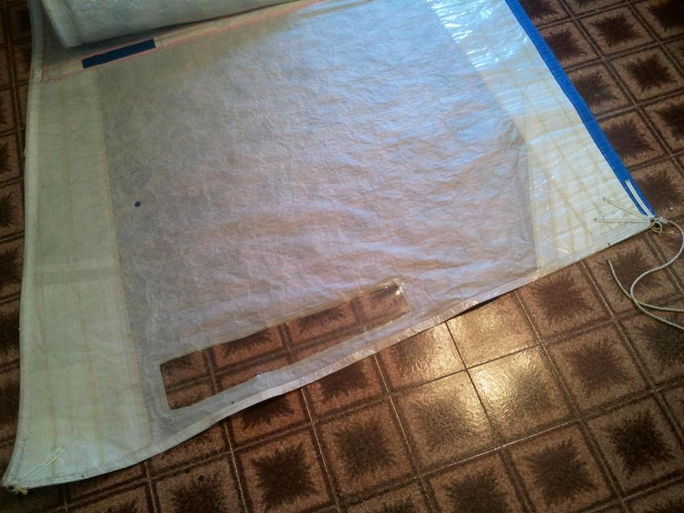

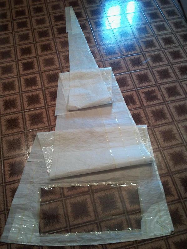

Fiocchetto quasi finito.
Mancano solo il completamento dell’inferitura (inserirò un gratile in dyneema da 3 mm + i garrocci in nylon come nell’altro fiocco) e le fettucce nelle bugne di penna e di mura.
La finestra era già inserita nel pannello. È un po’ grande però mi ha risparmiato del lavoro e anche del tessuto ancora discreto che può servirmi per altre cose.
Al prossimo aggiornamento lo vedrete issato
44,26 KB
32,41 KB
Nessun problema per cucire anche 7 strati. Quelli intermedi sono in dacron di grammature variabili (cmq tutte superiori alle 5 Oz) ricavati da pezzi di scampoli di cui faccio incetta quando capito da qualche velaio (ma andando avanti così li andrò a trovare sempre più raramente ).
Le fettucce sono state però cucite a mano con un filo molto più grosso che la macchina non sarebbe comunque riuscita a utilizzare.
39,48 KB
Sono riuscito a cucirlo tutto sul tavolo con l’ausilio di un pannello per formare un piano a L
Lavorare seduti è tutta un’altra cosa, anche come precisione nel seguire le linee.
Per le imbastiture ho usato il nastro biadesivo (quello sottile specifico per le vele) che però tendeva a lasciare residui di colla sull’ago.
Poi ho scoperto che mettendo qualche goccia di olio in più sull’alberino (partendo dalla testa) questo scendeva lentamente sgocciolando lungo l’ago. Da quel momento nulla più gli si è appiccicato, mantenendolo sempre liscio e scorrevole

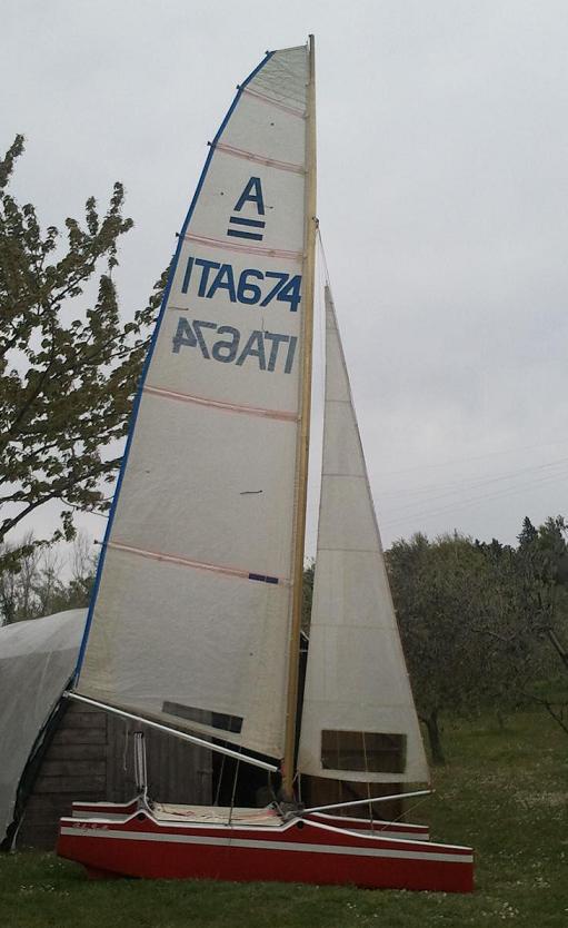

Ecco il Baby Gorilla con il suo nuovo piano velico.
Appena finito anche il nuovo trampolino si torna in acqua
28,78 KB.
Modificato da - luca10ft in data 23/04/2015 17:16:55

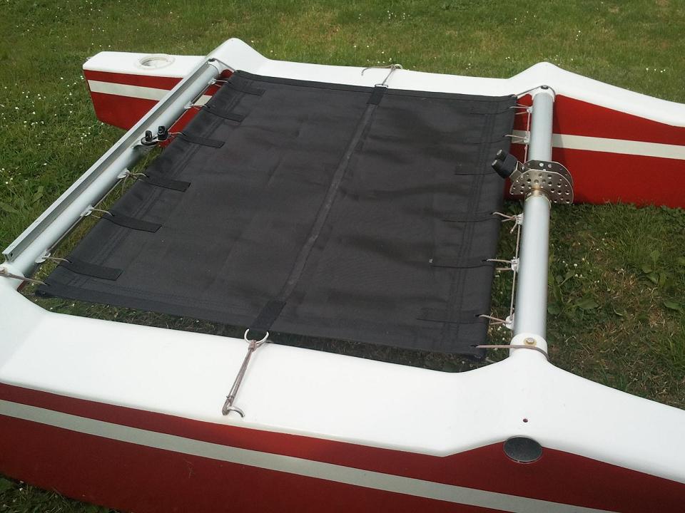

Inserito il - 26/04/2015 : 15:43:50  Mostra Profilo Invia a luca10ft un Messaggio Privato  Rispondi Quotando

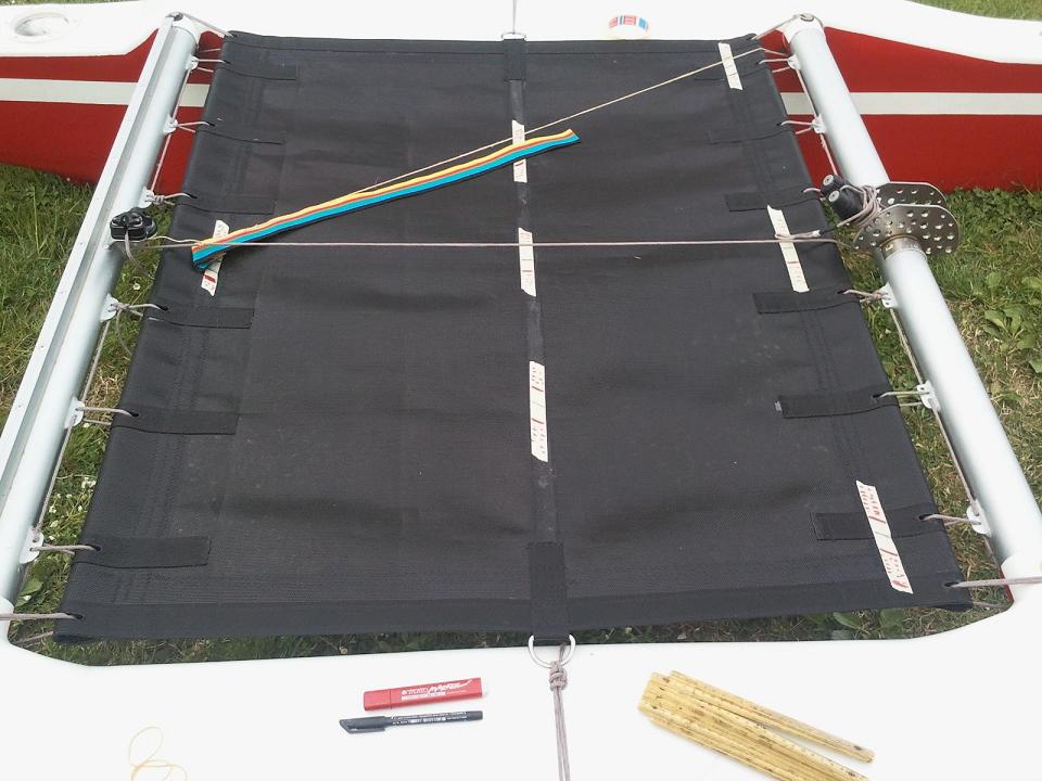

Ecco il nuovo trampokat in rete extra forte per catamarani.
61,15 KB
50,53 KB
Mancano ancora i passanti per le cinghie blocca piedi, ma ormai è tutto segnato per cui è lavoro da poco.
60,31 KB
49,33 KB
Contando tutto il materiale (compresa la colla per le imbastiture) ho speso meno di quello in PVC, che già mi sembrava essere costato poco (almeno rispetto ai preventivi stratosferici che aveva ricevuto Leonardo).
Pesa anche 500 gr. in meno, cioè circa 2/3 dell’altro.
Ho anche risparmiato un altro Kg eliminando le barre di sostegno laterali (dx e sx) in tondino inox. Questa semplificazione lo rende, tuttavia, un po’ meno rigido, avendo solo i due tirantini agganciati alle lande che non riescono ad impedire del tutto le deformazioni del tessuto quando tirato di sbieco (cioè in diagonale rispetto alle direzioni di trama e ordito). Comunque i miei quasi 100 Kg li regge egregiamente, e anche se mi metto in piedi l’avvallamento è appena di qualche centimetro.
La Necchi ha lavorato egregiamente senza mai sbagliare un punto.
Ha cucito tutto quello che sono riuscito a far passare sotto il piedino (anche forzando), cioè 7/8 mm di spessore.
L’unico inconveniente è stata la rottura di un ago, ma la colpa è stata mia perché ho tirato il rotolo anziché lasciarlo procedere da solo. Era comunque da cambiare perché ormai spuntato (aveva cucito la randa, il fiocco e quasi 3/4 del trampokat).
