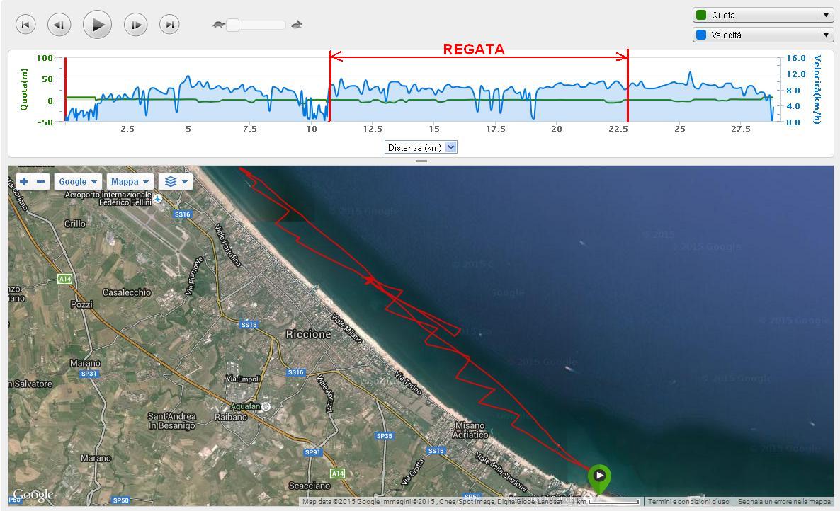

Complessivamente abbiamo fatto circa 15,5 miglia considerati i bordi e il trasferimento (A/R) da Cattolica a Riccione.
Velocità massima registrata dal GPS: 7.3 nodi

Ecco i report
67,65 KB
43,75 KB

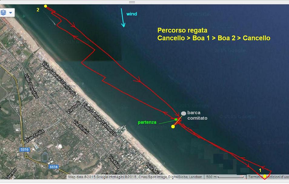

Inserito il - 10/08/2015 : 15:20:10  Mostra Profilo Invia a luca10ft un Messaggio Privato  Rispondi Quotando
39,83 KB
Ecco il Gorillino e il Gorillone all’arrivo.
Purtroppo la classifica in tempo reale resta ancora un mistero.

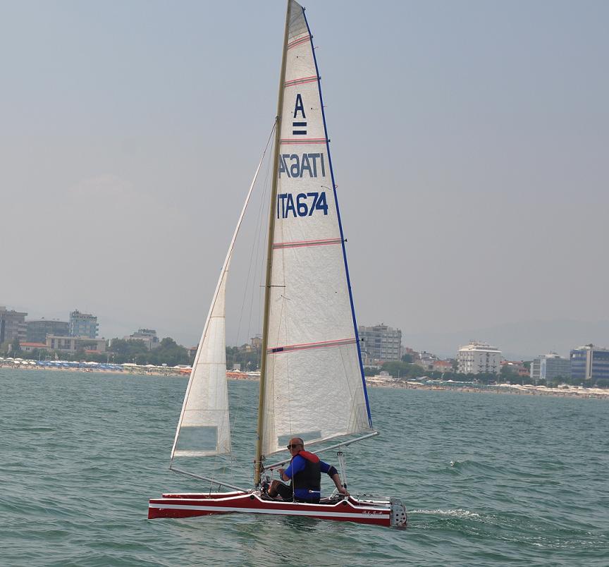

Inserito il - 11/08/2015 : 21:58:15  Mostra Profilo Invia a Phil Masnagh un Messaggio Privato  Rispondi Quotando
39,83 KB
PODEROSA AZIONE...!!! GRANDISSIMO GESTO ATLETICO...!!! GUARDA TE COME SOLCA L'ONDA...!!!
A giudicare dall'entusiasmo col quale scrivi ti facevo un ragazzino... E invece lo 6 ...!!!

Grazie. Più che ragazzino direi ragazzone. Almeno nello spirito.
Però l’assetto ripreso in quella foto mi sembra veramente perfetto.
La scia di poppa, che può sembrare un trascinamento, in realtà è generata dalla testa del timone (in alluminio) che è piatta e normalmente immersa tra 1/3 e 1/2 della sua altezza (infatti nello scafo sopravento, più fuori dall’acqua, si nota meno), generando parecchia resistenza. Un ritocchino da fare quest’inverno.

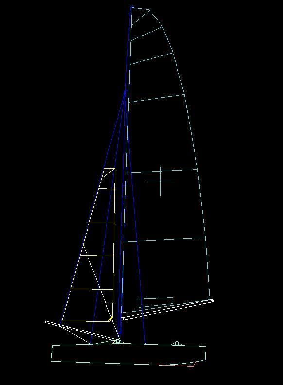

Visto che ho già tutto il materiale in casa, ho iniziato anche a studiare la realizzazione di un fiocchetto più piccolo tipo square (credo sia anche steccato), ispirato a quelli dell’AC.
19,88 KB
Ma ritornerò sull’argomento per raccogliere idee e suggerimenti, sperando, ovviamente, anche nel tuo contributo

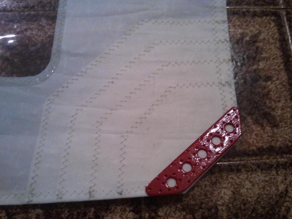

Questa regolazione noi l’abbiamo (v. foto a pag. 17), anche se da preimpostare alla partenza in base alle condizioni meteo che ci attenderemo durante l’uscita

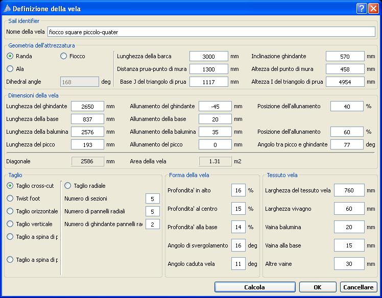

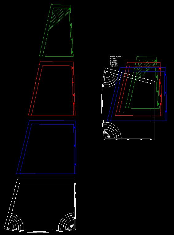

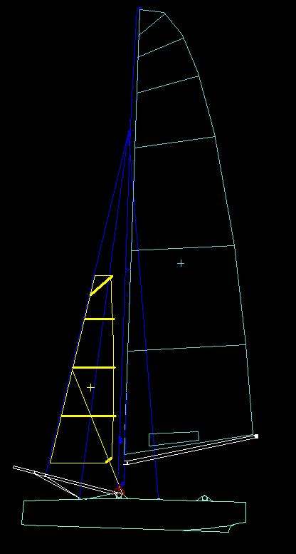

Iniziata la progettazione del nuovo fiocchetto square.
Le tasche per le stecche verranno create fruttando la giunzione tra i pannelli.
14,14 KB

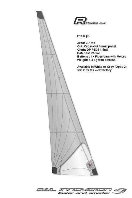

Modelli di riferimento
10,15 KB
31,02 KB

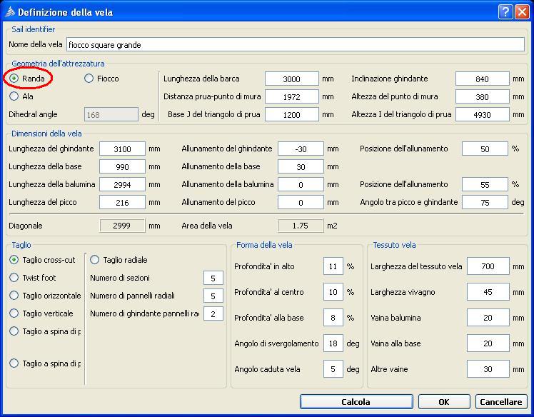

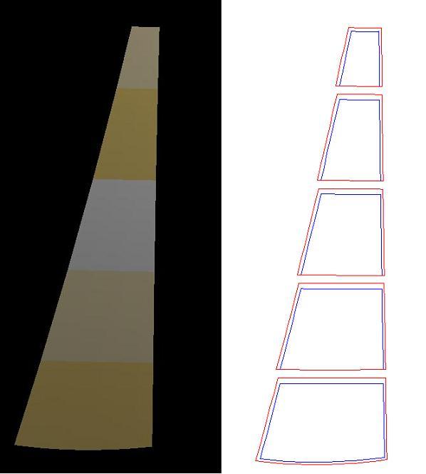

Sviluppo con Sailcut (i dati sulla forma della vela sono provvisori)
11,94 KB
46,47 KB
Notare che ho dovuto selezionare "Randa" perché selezionando "Fiocco" il programma non mi consentiva di inserire una “lunghezza del picco” superiore a 100.
PS. Carlo si riposa costruendo barche, io invece (anche) pastrocchiando con AutoCAD
Modificato da - luca10ft in data 23/08/2015 09:02:16

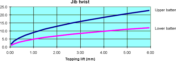

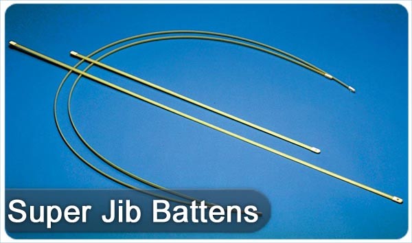

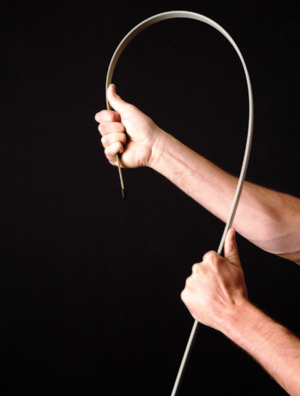

15,02 KB
Credo che occorrerà tenerne conto in fase di progettazione nell’impostare i parametri rispetto a un fiocco senza stecche.
4,32 KB
inclusa la catenaria (inevitabile)
12,2 KB
Molto probabilmente ci andranno stecche particolari.
22,98 KB
26,78 KB
Insomma, c’è molto da studiare prima di tagliare e cucire

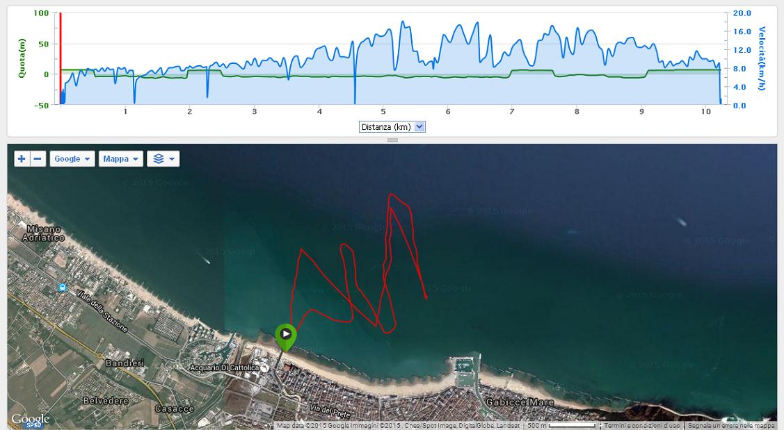

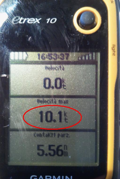

Inserito il - 01/09/2015 : 18:30:39  Mostra Profilo Invia a luca10ft un Messaggio Privato  Rispondi Quotando
Oggi superata la barriera psicologica dei 10 nodi.
25,38 KB
Le condizioni erano ideali per il catamarano.
Poca onda e brezza in progressivo aumento. Quando siamo rientrati era intorno ai 12 nodi.
27,07 KB
A parte il primo bordeggio per portarci un po’ al largo, la rotta successiva è stata impostata sulla velocità.
47,49 KB
Avrei potuto assecondare il Baby a navigare sbandato uno scafo solo, ma ho avuto paura che non potesse reggere tutto il peso.
Applicata invece la tattica di tenere la barca più schiacciata possibile su i due scafi.
Quest’inverno necessitano esercizi per potenziare schiena e addominali.
Dopo un’oretta non ne potevo già più

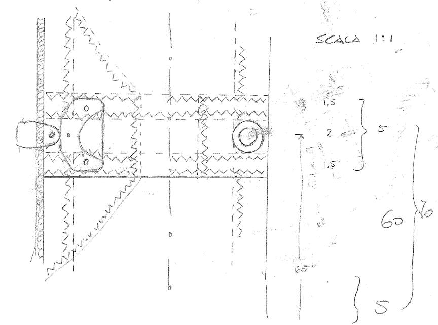

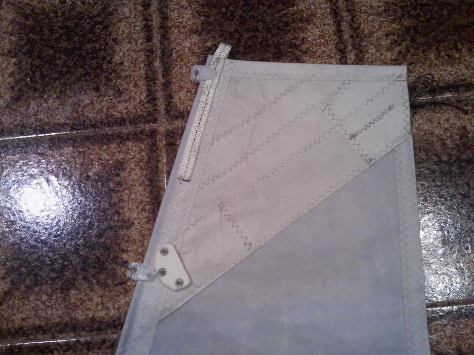

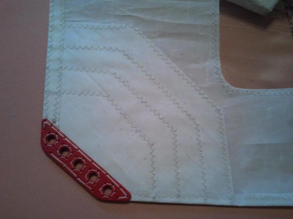

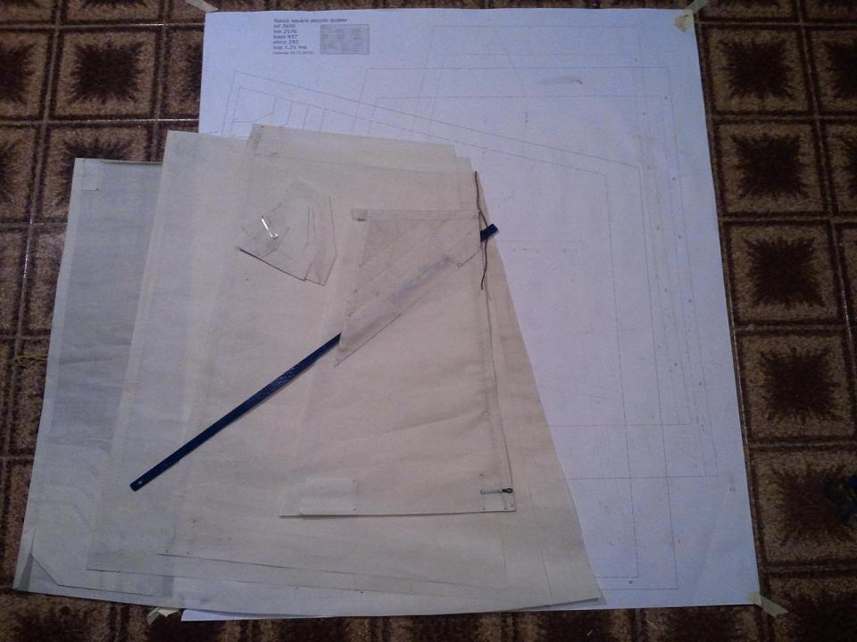

Il progetto del fiocco square top steccato sarebbe finito.
In via sperimentale ho optato per una versione ridotta da 1,3 mq, ma ho disegnato anche un fratello maggiore di circa 1,8 mq.
Potrei già andare in stampa e iniziare i lavori, ma preferisco aspettare ancora un pochino, tanto non c’è fretta.
Ho ancora qualche dubbio sull’angolo di svergolamento. La penna larga crea più pressione rispetto a quella tradizionale che finisce a punta, per cui occorre stare su valori più bassi. Va anche considerato che, essendo molto corto, c’è poca differenza tra il vento alla base e alla penna (forse quasi nessuna).
Potrebbe poi venirmi in mente anche qualcos’altro.
Notare il leggero allunamento della balumina sostenuto dalle stecche.
Notare anche la bugna di scotta con più fori per regolare meglio l'angolo di tiro
13,38 KB
46,55 KB
Sul file in dxf restituito da Salcut ho modificato le lineee di balumina su ciascun pannello per dagli la leggera concavità che evita il fileggiamento (profilo ad ali di pipistrello).
A lato si vedono i pannelli raggruppati per economizzare le spese di plottaggio (circa 6 €)
18,06 KB

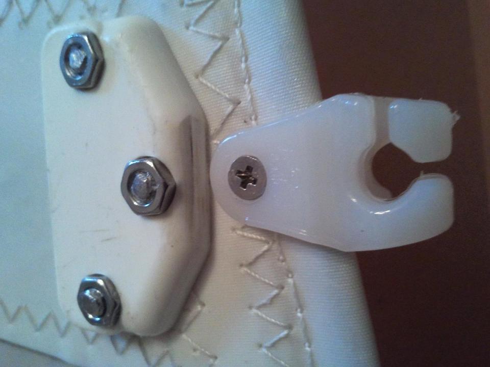

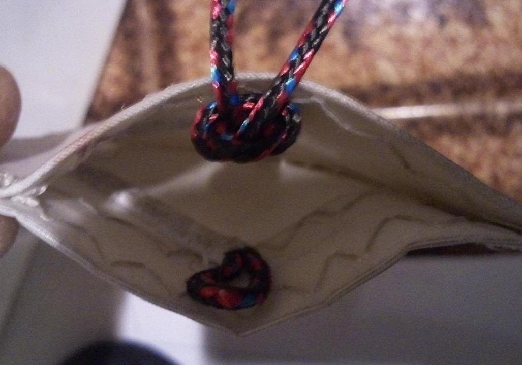

Dettaglio della tasca ricavata nella giunzione tra i pannelli
28,29 KB

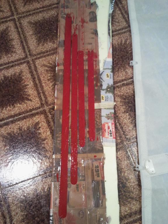

Le stecche (h. 15 mm) le farò con l’epossidica laminata in piano su lastra di vetro (più lastra sopra a comprimere).
Per la laminazione userò nastro unidirezionale da 1000 gr/mq h. 100 mm + nastro biassiale da 300 gr/mq mettendo pezze a scalare per creare uno spessore rastremato.

Inserito il - 31/12/2015 : 08:30:03  Mostra Profilo Invia a luca10ft un Messaggio Privato  Rispondi Quotando
Costretto in casa da un po’ di raffreddore e da qualche linea di febbre che mi ha portato Babbo Natale, ne ho approfittato per iniziare il fiocchetto square steccato
Ecco i dati definitivi passati al plotter
46,69 KB

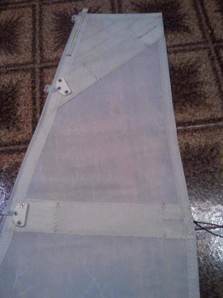

Ed ecco i pannelli già tagliati e in fase di lavorazione.
Come tessuto ho usato il dacron che mi avanzava dalla randa del classe A che ho preso di recente e che ho iniziato a smontare per ridurla come avevo fatto con l'altra (v. sotto).
40,71 KB
Quello di penna è già pronto da assemblare.
Temo di aver dato alla balumina un po’ troppo allunamento negativo e, nel ripiegare la vaina, mi ha fatto qualche grinza. Avrei dovuto dividerla in due parti nel punto di massima freccia. Speriamo che il vento gagliardo dell’Adriatico le stiri un pochino.
Dall’ultimo strato di rinforzo ho ricavato la tasca della stecca alta.
Le altre tasche saranno ricavate nelle giunzioni tra i pannelli.
Per fissare il cimino tendistecca pensavo inizialmente di mettere dei piccoli occhielli, ma tutti i tappezzieri e calzolai qui intorno sono chiusi oppure non li hanno così piccoli o non hanno tempo di montarmeli subito.
Così ho fatto da solo con il sistema che vedete in dettaglio
25,87 KB
46,63 KB
35,53 KB

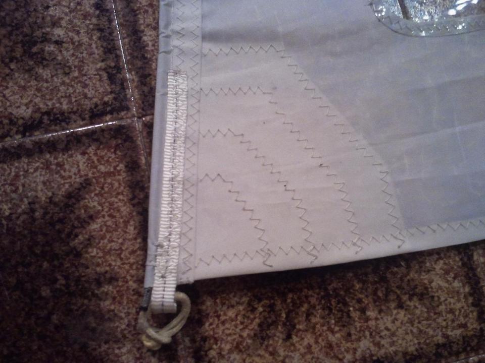

Ed infine ecco la penna della randa nuova in lavorazione.
45,53 KB
L’originale finiva a punta, che era un po’ rovinata e aveva il gancio.
L’ho tagliata di circa 10 cm e gli ho messo due tavolette fatte di resina (spessore circa 2 mm ciascuna) cucite tra loro come si vede a pag. 179 del libro di Marino.
Userò lo stesso sistema per le tavolette del punto di scotta del fiocco.

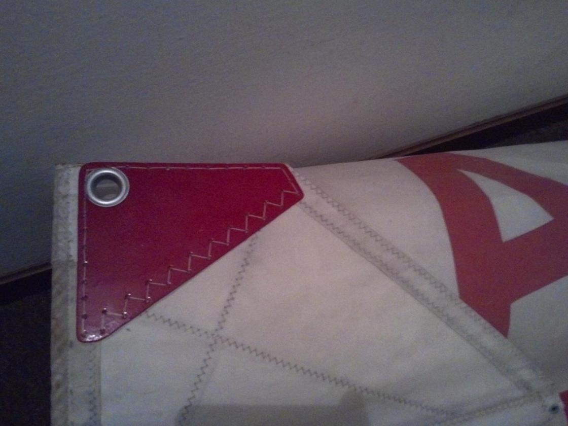

Inserito il - 06/01/2016 : 09:24:17  Mostra Profilo Invia a luca10ft un Messaggio Privato  Rispondi Quotando
Ecco il nuovo fiocchetto che la Befana ci ha portato stanotte.
Non è ancora del tutto finito.

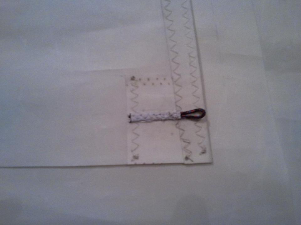

Mancano i tell tales e le piastrine sulla bugna di scotta che cucirò (senza usare occhielli) appena finito di verniciarle insieme alle stecche (siamo ancora alla 1° mano).
Nonostante il dacron abbia una certa età, è ancora bello rigido e “croccante” come se fosse nuovo.
Non mi andava di tagliare le belle stecche della randa che avanzavano. Le terrò di scorta.
Così le ho rifatte in vetroresina usando nastro unidirezionale e incrociato a scalare per rastremarle.
La prossima volta lo vedrete issato, quando proverò anche la nuova randa per prendere le misure esatte del taglio.
30,09 KB
46,28 KB
41,09 KB
40,16 KB
56,57 KB
42,07 KB
Inserito il - 09/01/2016 : 09:00:09  Mostra Profilo Invia a luca10ft un Messaggio Privato  Rispondi Quotando

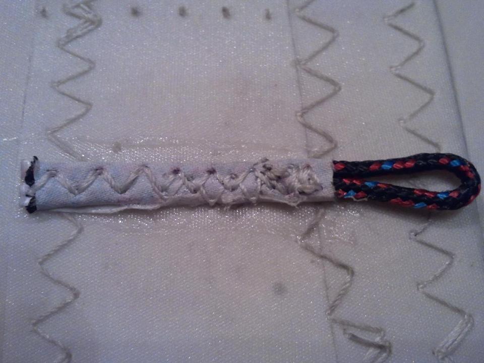

Ciao Phil
i ferma (o punta) stecche li ho vergognosamente riciclati dagli avanzi delle due rande del classe A, da cui ho cannibalizzato il più possibile.
Erano uniti con i rivetti e si sono un po’ rovinati nel trapanarli. Così, in vista di un eventuale futuro riciclo , ho preferito mettere delle vitine tagliate a misura una per una (i dadi sono bloccati con della colla sul filetto).
35,6 KB
Sul catalogo Sacloma trovi qualcosa di piccolo.
Altrimenti prova su Boatrigging o su Essemarine
Le stecche avrei potuto anche non verniciarle, tanto stanno dentro le loro tasche.
Però ho un barattolino di vernice rossa da finire e ormai avevo sporcato il pennello per verniciare le piastrine della bungna di scotta.
31,58 KB
